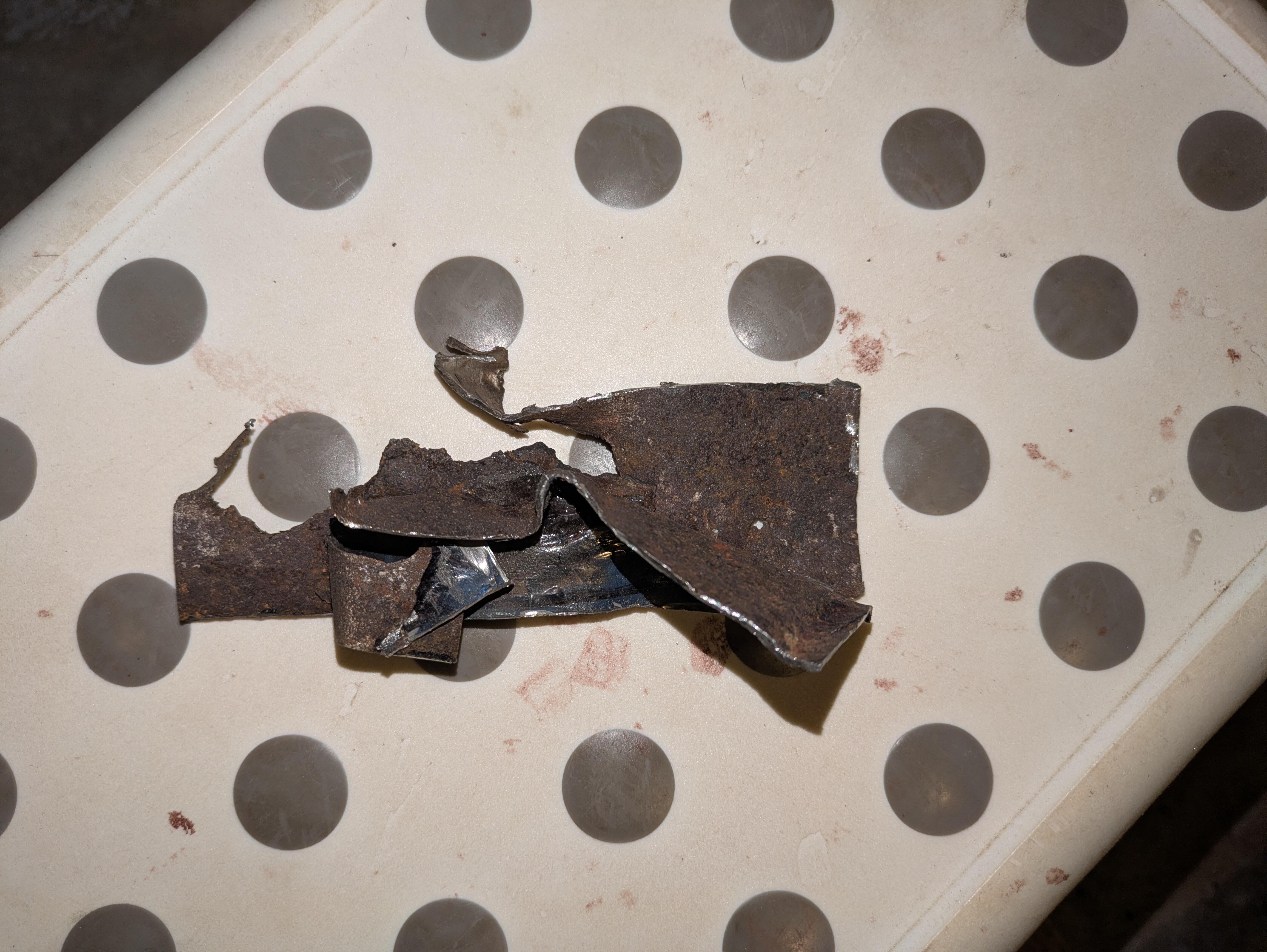

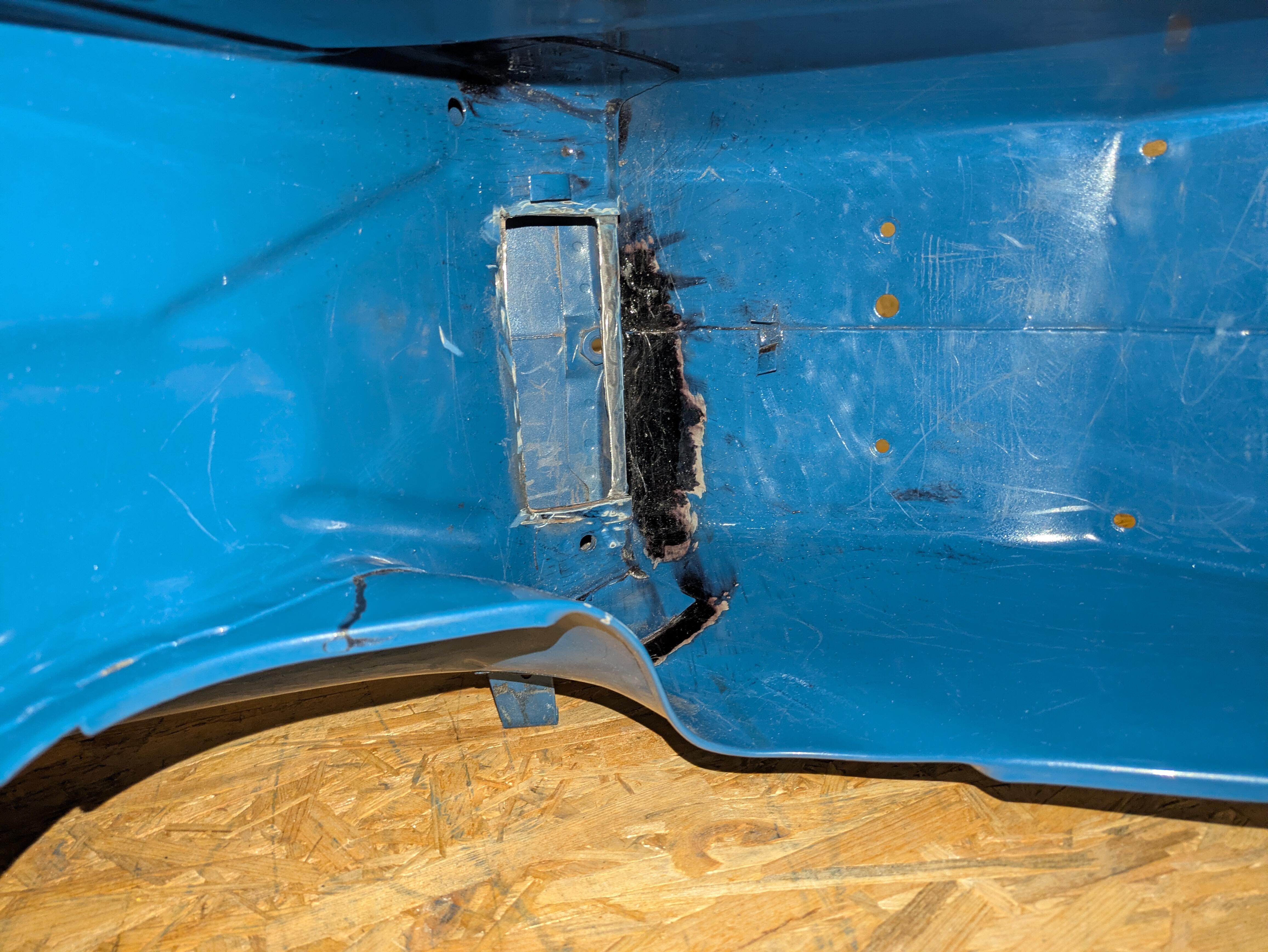

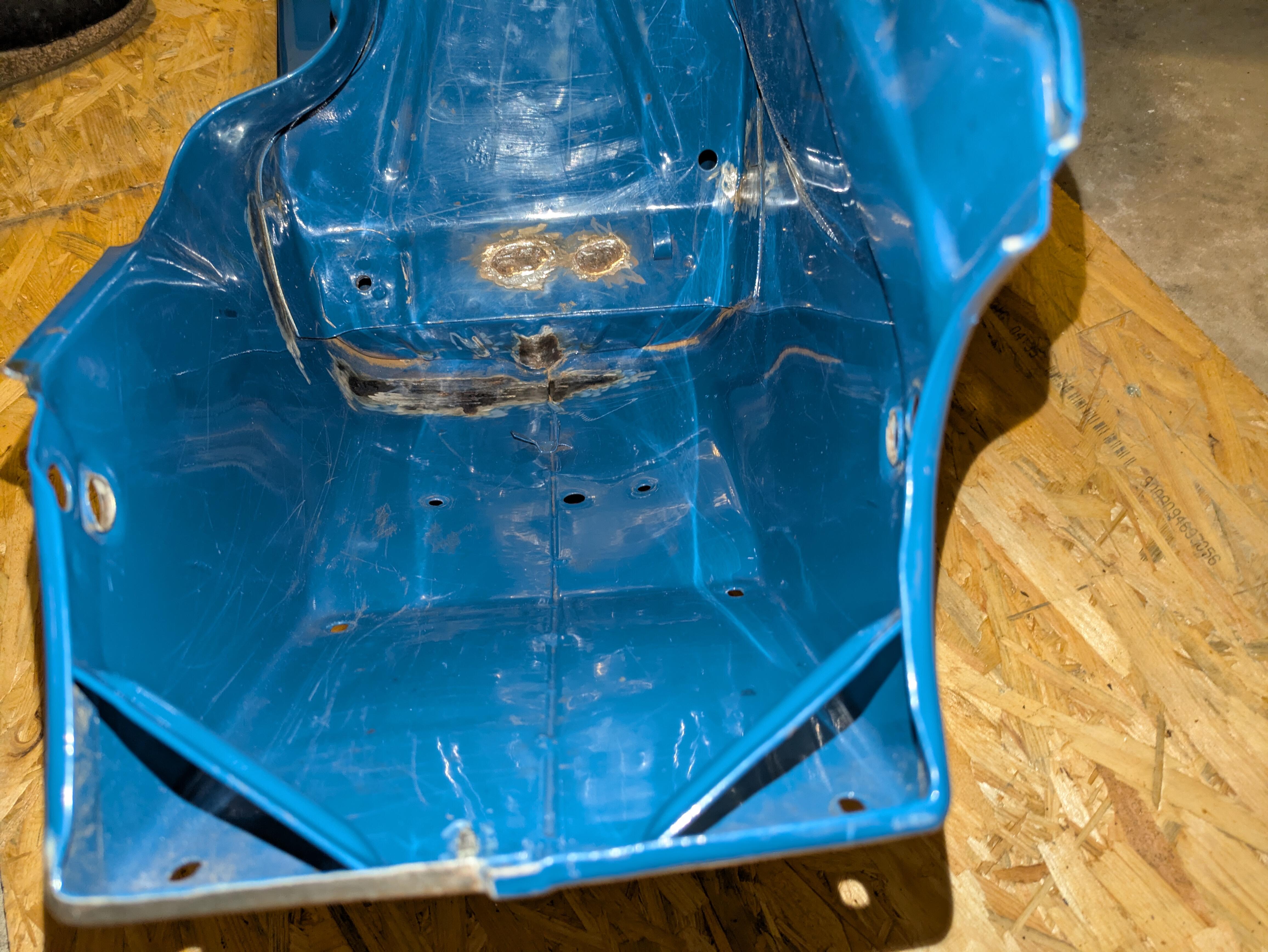

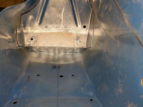

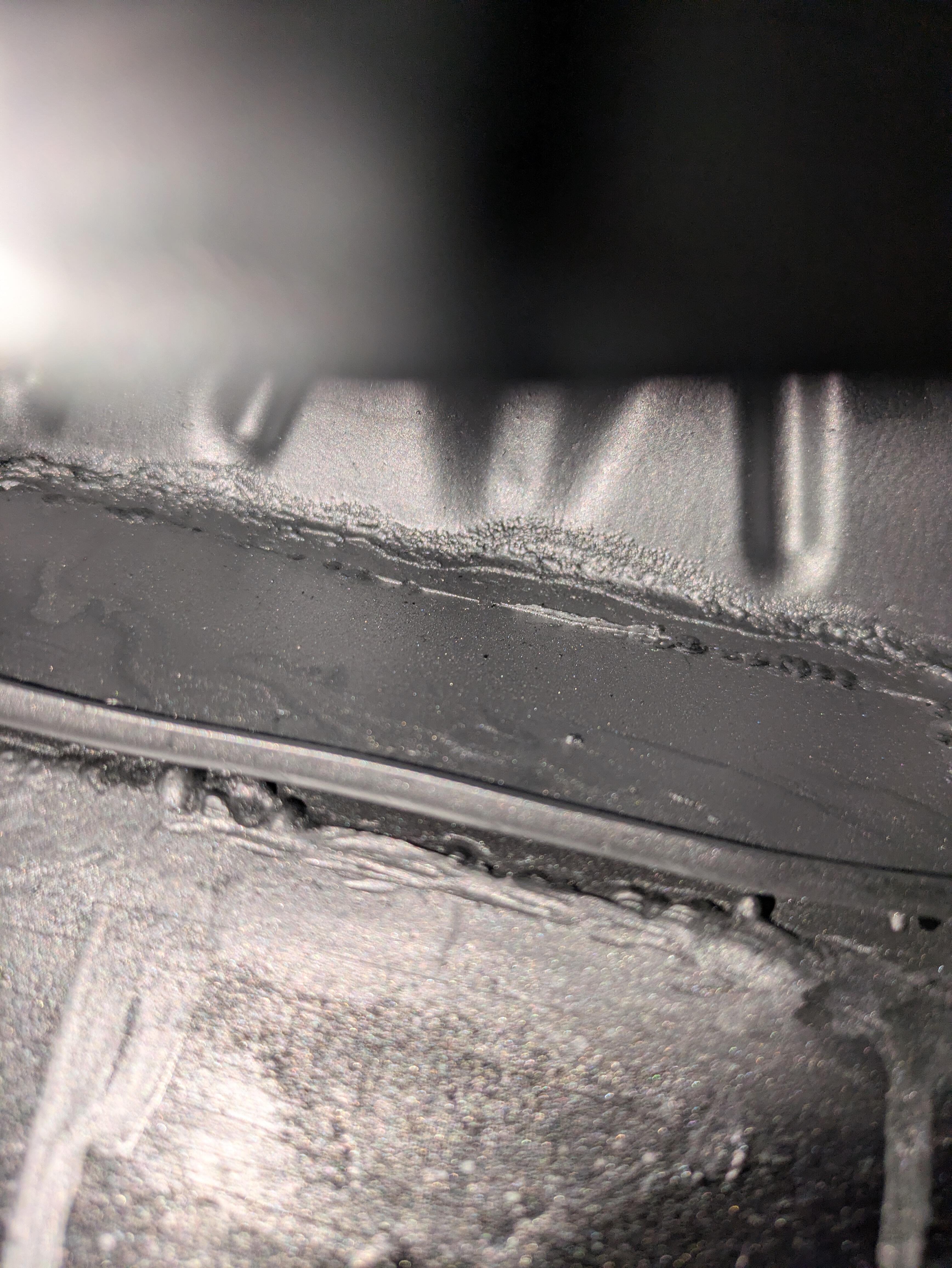

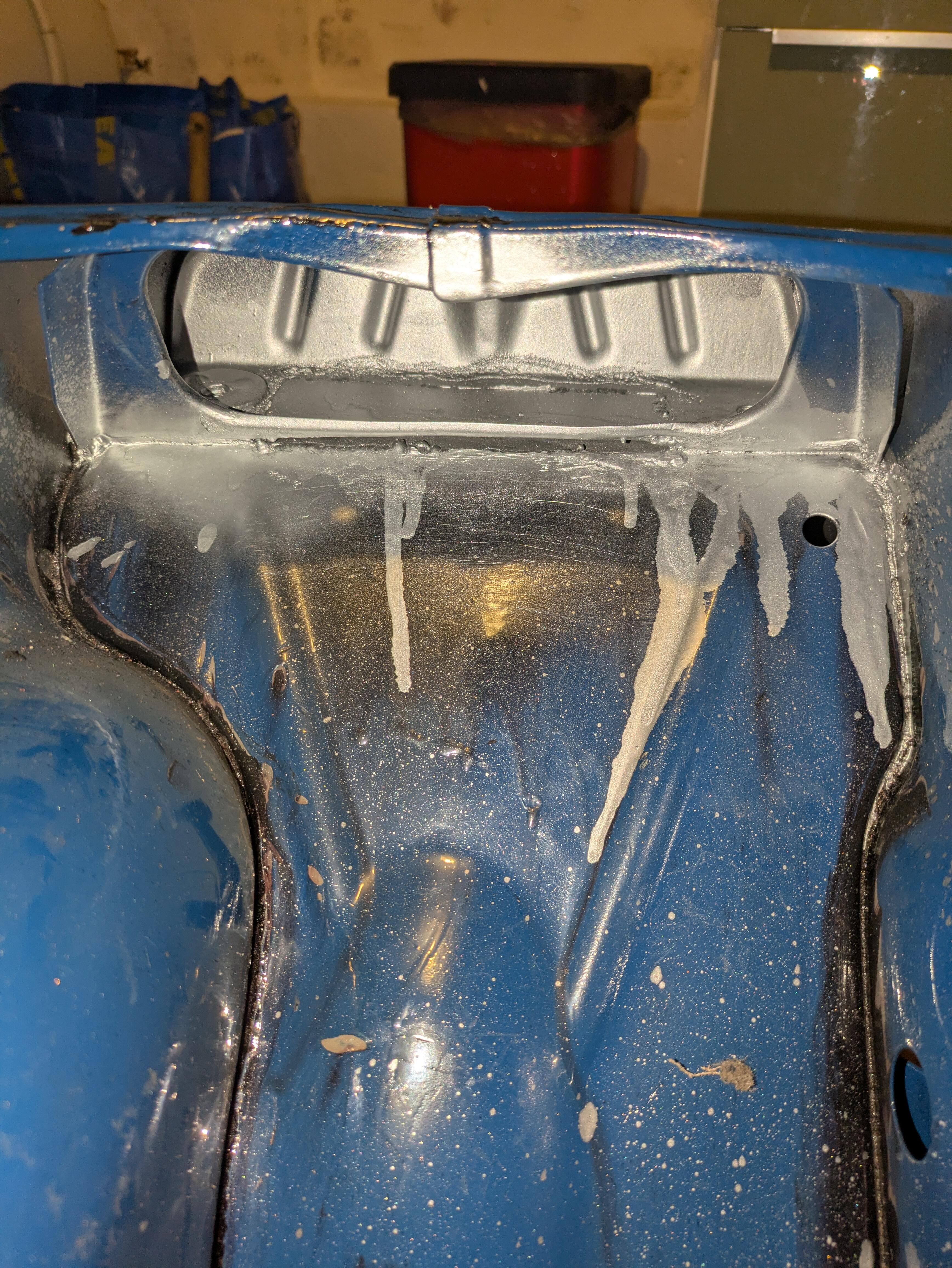

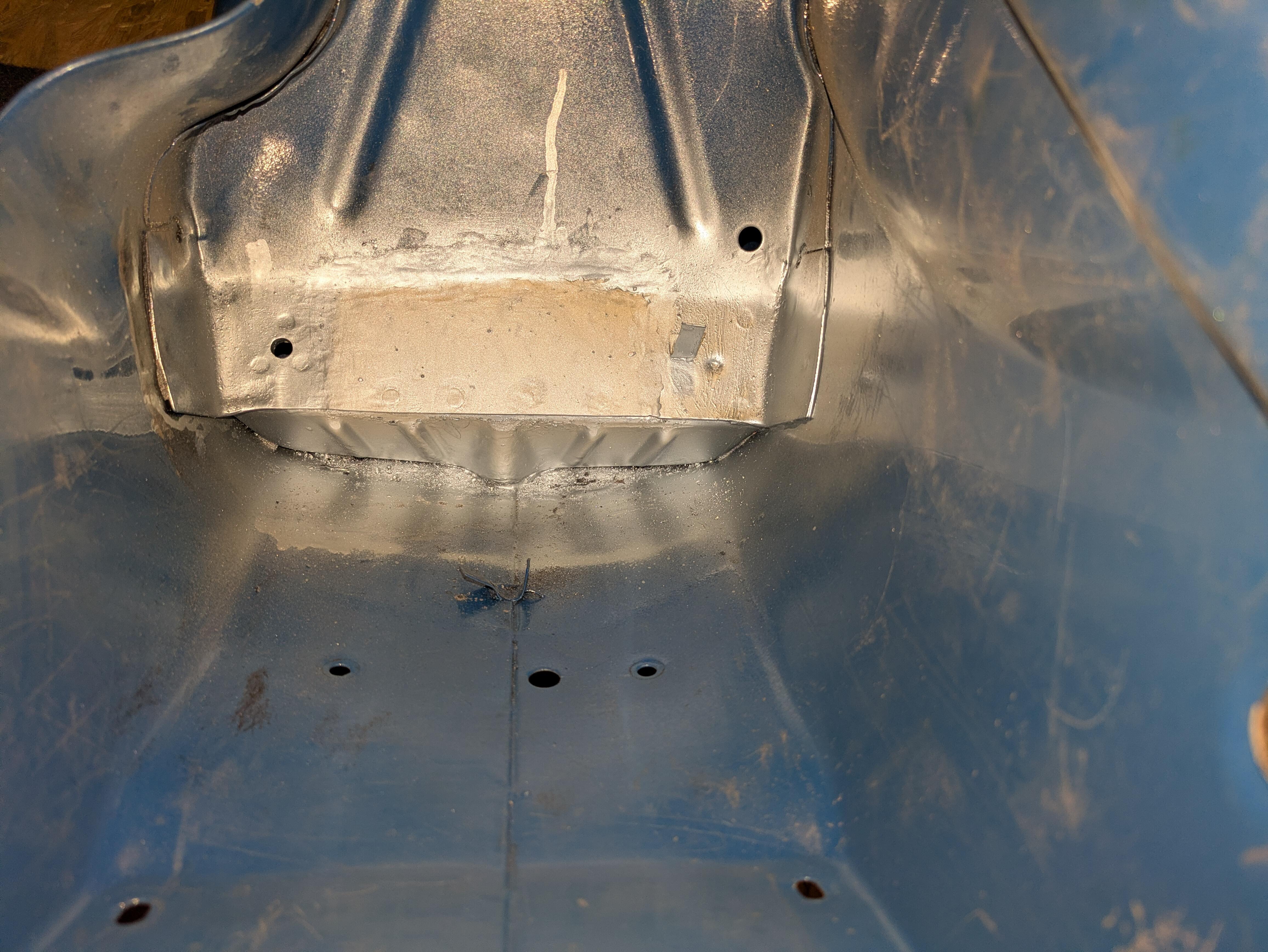

  5. Danke nochmal für die Tips. Vielleicht interessiert ja den einen oder anderen was draus geworden ist. Ich hab jetzt einfach mal einen Lackierbetrieb in der Nähe gefragt. Die haben auch zwei Karobauer im Team, die zufälligerweise Simson- und Vespafans sind. Einer der beiden hat mir zwei Bleche mit jeweils 0,8 mm Stärke eingeschweißt. Erst gepunktet und dann noch Nähte gezogen. Erst eins von unten und dann ein zweites von oben - wir auch immer er da rangekommen ist. Sieht ganz gut aus find ich und der Spalt ist groß genug, dass ich noch Fluidfilm o.ä. dazwischenkriege

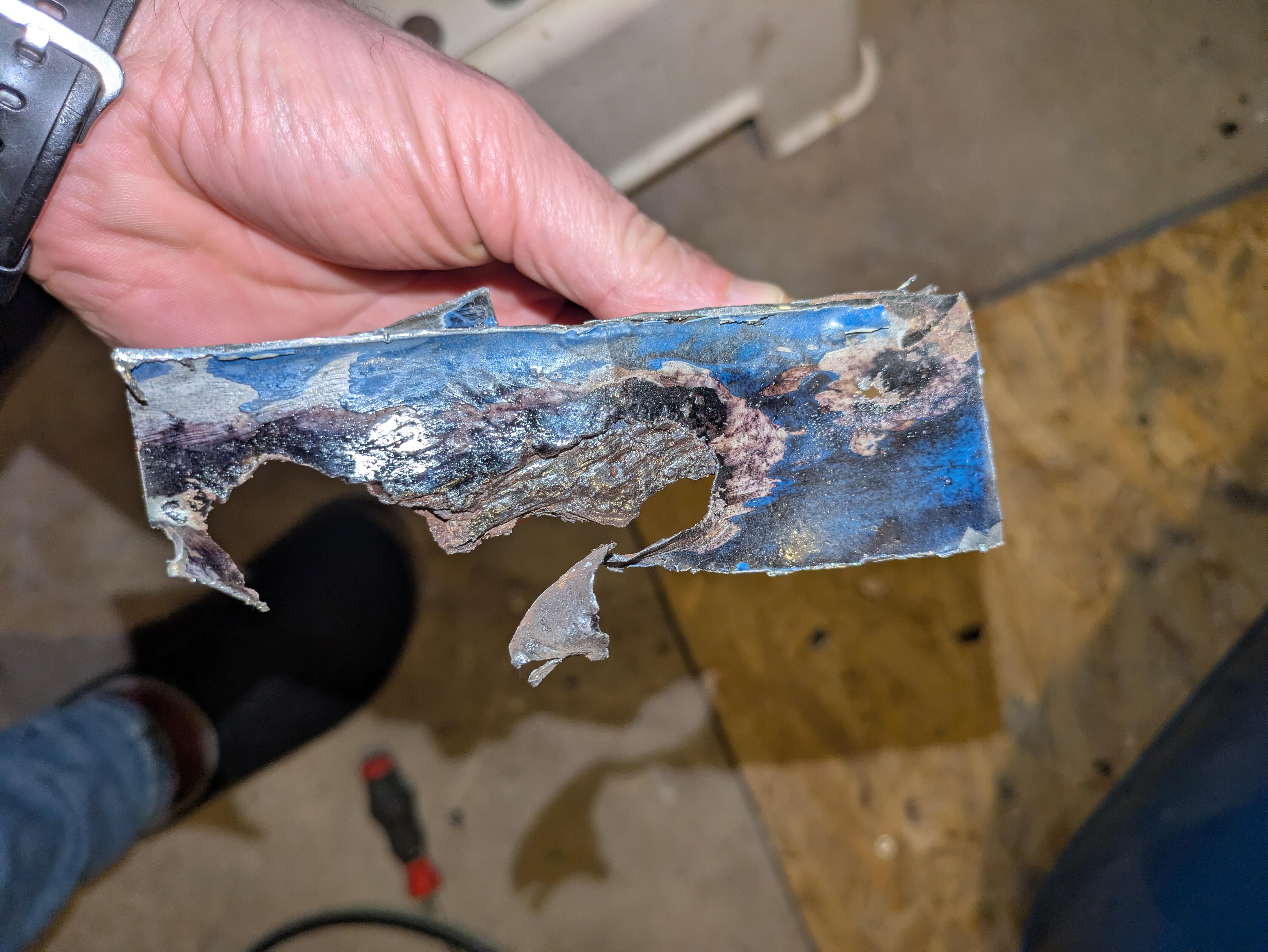

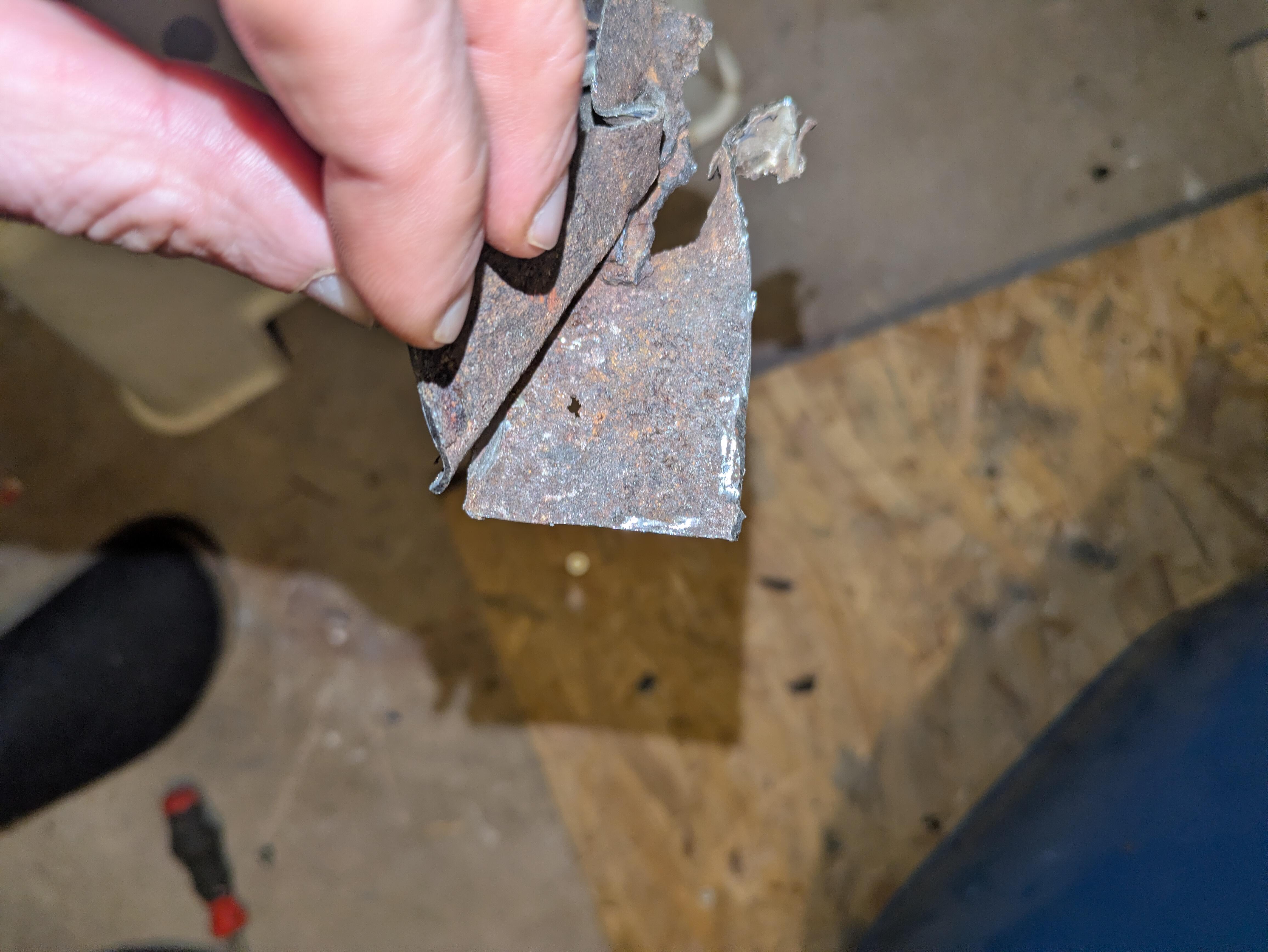

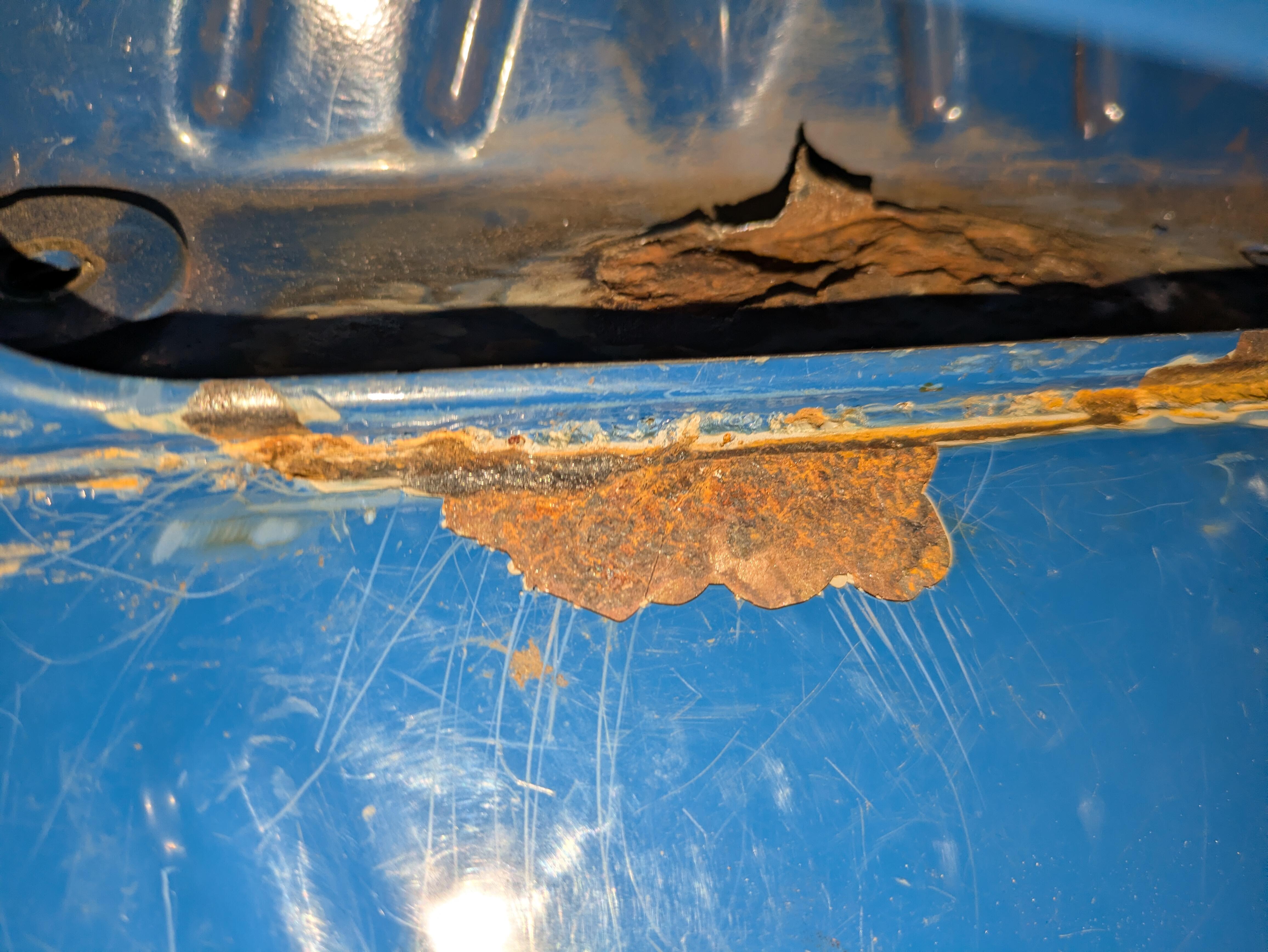

  6. Danke nochmal für die Rückmeldungen. Hatte jetzt endlich mal Zeit was an der Stelle zu machen. Letztlich habe ich mich dazu entschlossen rund um die großen Blasen ein Rechteck rauszuflexen. Das rausgeflexte Stück war dann auch schon ziemlich mürbe. Jetzt muss ich noch jemanden finden, der mir da ein Blech drüberbraten kann.

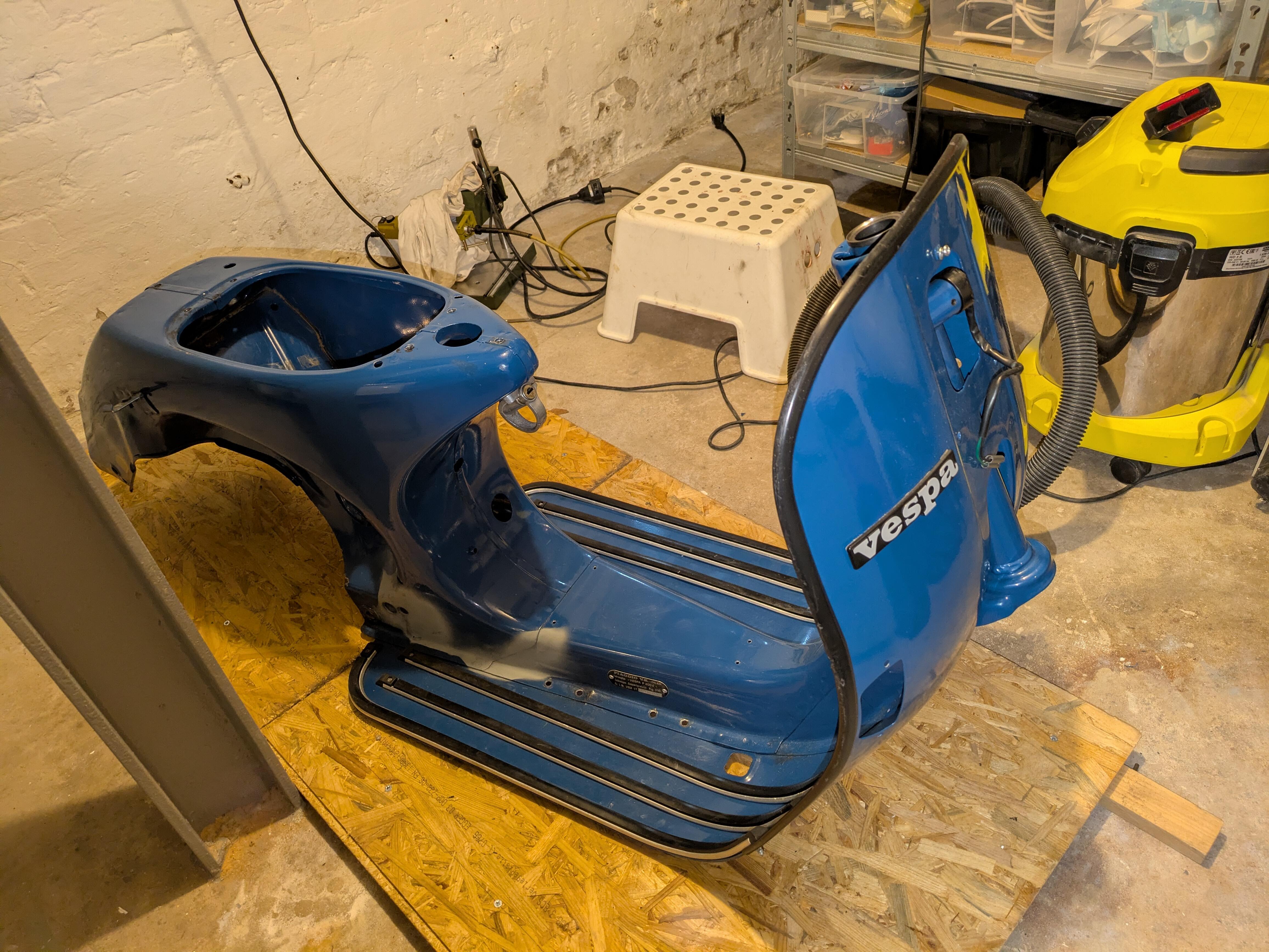

  7. Moin zusammen, ich habe den Rahmen meiner PX vor gut 12 Jahren Sandstrahlen und Pulverbeschichten lassen. Nun sah ich im Sommer erste kleine Roststellen, die ich schon angefangen habe zu bearbeiten und auch zu grundieren, nix Großes an sich. Beim Entfernen des Tanks stellte ich dann jedoch fest, dass das Blech der hinteren Stoßdämpferaufnahme arg gammelt, von oben und von unten. Da hängt ja nun der Motor dran... Außerdem kam mir zwischen den Falzen eine Sammlung von Strahlgut, Dichtmasse und Rost entgegen. Am hinteren Kotflügelblech platzt tankseitig die Beschichtung ab, darunter isses auch braun. Beinschild und Tunnel sehen gut aus, aber am Hinterteil muss ich wohl die Stoßdämpferaufnahme vom Karobauer schweißen lassen (habe keine Kenntnisse und Erfahrung damit). Und um anschließend strahlen und neu lackieren komme ich wohl vermutlich auch nicht rum. Pulverbeschichtung beilackieren stell ich mir jedenfalls schwierig vor... Ich frage mich ob das noch lohnt? Hat jemand evtl. ne ähnliche Situation gehabt? Kennt jemand evtl. nen guten Schweißer oder Karobauer in Bremen Nord oder Bremerhaven? Die ersten zwei, die ich angefragt habe, wollten da leider nicht ran. Zu fummelig und sicherheitsrelevant aus deren Sicht. Danke für eine Einschätzung!

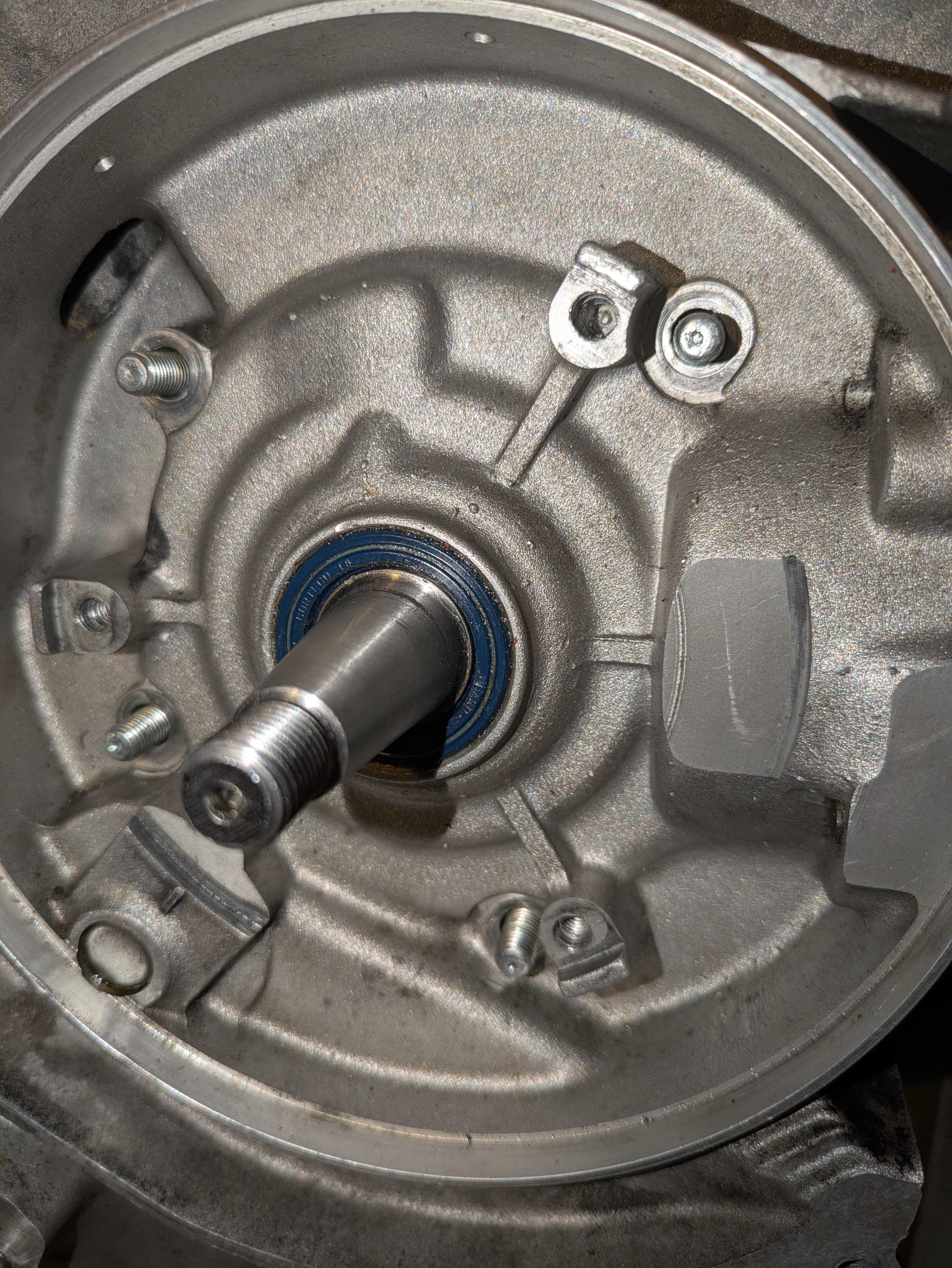

  10. Anziehen der zentralmutter an der bremstrommel bei ausgebautem Motor geht so semi-gut am ausgebauten Motor, richtig?
  11. Um 1-2 mm steht die verzahnung der welle auch zurück wenn ich das rad draufschiebe
  12. Danke für die weiteren Tipps! Verbaut habe ich eine original piaggio welle denke da müsste das stimmen mit den 2mm vollmaterial die zu sehen sein sollten.
  13. Vielen Dank für den Tip! Dann zieh' ich den Rest mit dem Rad an sobald der Motor wieder in der Karosserie ist... Motorgehäuse wird ja vermutlich auch so zu schließen sein.
  14. Hallo zusammen, ich baue gerade eine neue Antriebswelle in ein neu gelagertes Lusso Gehäuse ein. Die alte Welle war eingelaufen und die Verzahnung war hin. Laut werkstattbuch soll dir Welle bremstrommelseitig mit der kompletten Verzahnung und 2 mm Vollmaterial aus dem Kugellager rausschauen. Dazu fehlen mir etwa 2-3 mm, auch mit kräftigen Schlägen geht es nicht weiter. Gleichzeitig scheint das Getriebe schon gut zu sitzen, Tannenbaum und Zahnräder fluchten. Mein Eindruck ist auch wenn ich die Welle jetzt noch weiter reinkloppe schleift der vierte Gang an der primär. Zahnräder sind in der ichtigen Reihenfolge montiert. Hat jemand einen Tipp für mich?
