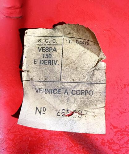

Hätte eine Frage zu einem Aufkleber der sich unter der rechten Backe einer P80X von 1984 befindet.
Kann da Jemand was drüber sagen?

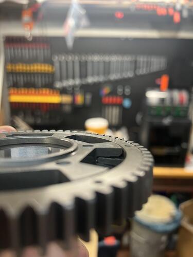

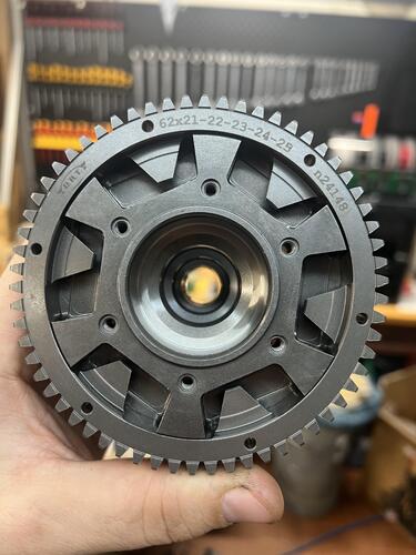

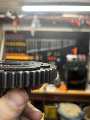

Moin zusammen,
ich habe hier einen Malossi Tannenbaum / Malossi Nebenwelle und dazu ein DRT Primärzahnrad (Ritzel) mit 62 Zähnen liegen und wollte das Ganze zusammenbauen. Beim Probestecken/Anpassen ist mir aber aufgefallen, dass das Spiel zwischen den Teilen deutlich größer ist als ich es erwarten würde – und zwar sowohl radial als auch axial.
  • Radiales Spiel: spürbar / „wackelt“ im Vergleich zu anderen Kombinationen deutlich mehr. auf dem Buld sieht man oben auf 12 Uhr den Spalt und unten auf 6 Uhr liegt es bündig an.
  • Axiales Spiel: ebenfalls erhöht (und genau das macht mir Bauchschmerzen)
    auf dem Bild sieht man einen Spalt zwischen Nebenwelle und Primärzahnrad. Selbst die Anschraubplatte der Nebenwelle liegt nicht auf dem Primärzahnrad an.
Mir ist bewusst, dass die Dämpfungsfedern im späteren Betrieb einen Teil vom Spiel „wegnehmen“ bzw. das Ganze unter Last anders wirkt. Beim axialen Spiel bin ich aber der Meinung, dass die Federn das nicht wirklich ausgleichen.
Daher meine Fragen:
  1. Fährt jemand genau die Kombi Malossi Tannenbaum/Nebenwelle + DRT 62Z und kann was zum typischen Spiel sagen?
  2. Ist das „normal“ (Serienstreuung/Toleranzen) oder eher ein Zeichen für falsche Charge / Toleranzen zu groß?
Ich habe SIP schon informiert, rechne aber dieses Jahr nicht mehr mit einer Rückmeldung – deswegen frage ich hier schon mal nach euren Erfahrungen.
Danke euch

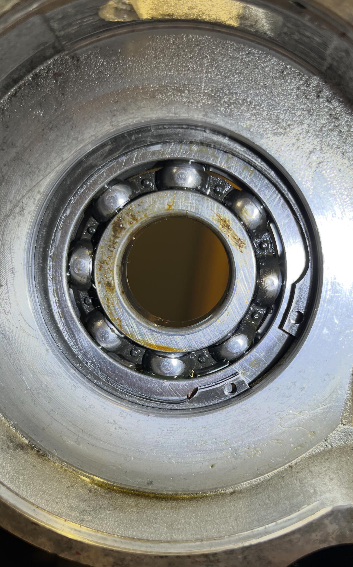

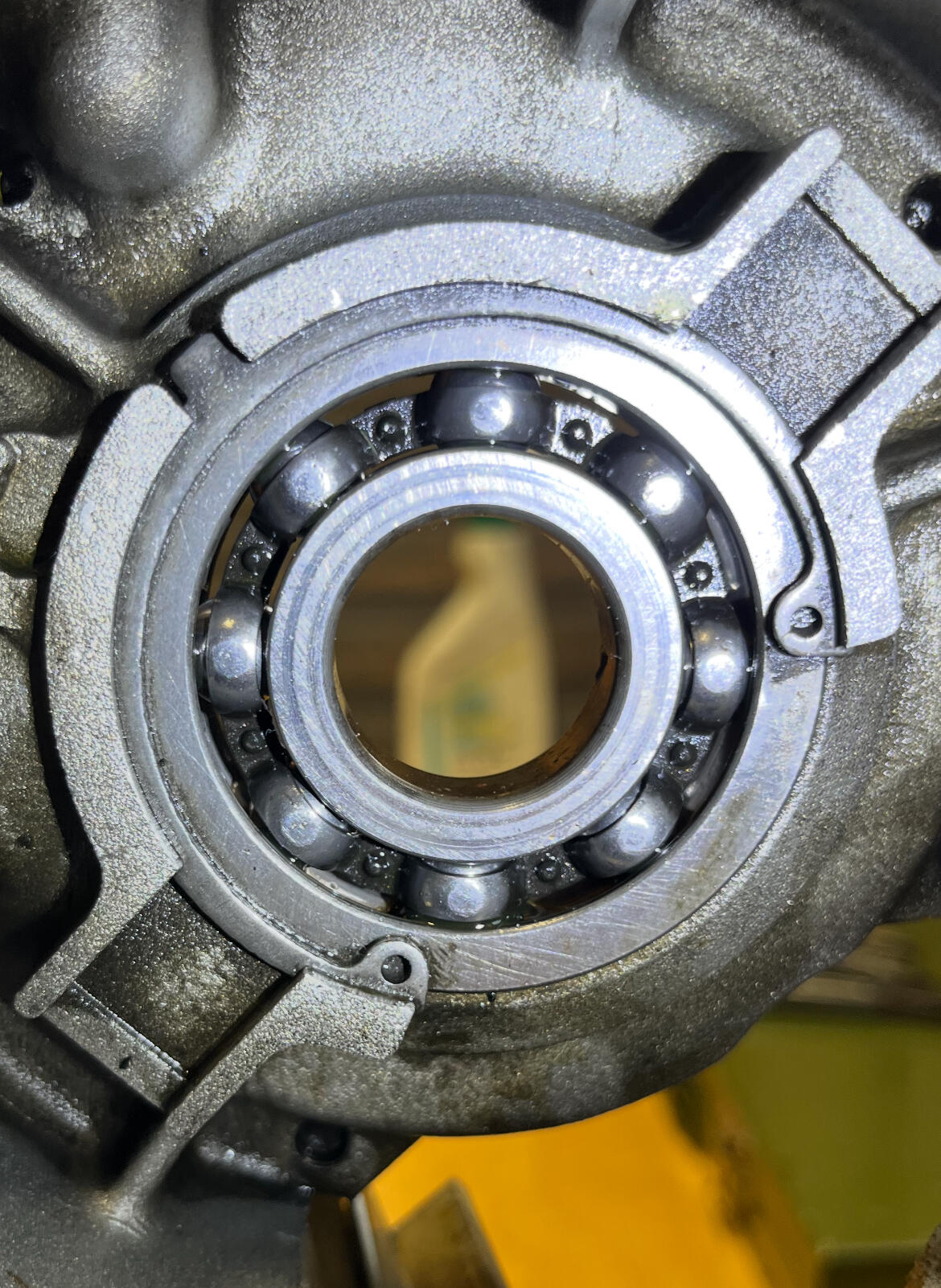

Bei meinem VNL3M Motor ist das Lager der Kurbelwelle von der Kurbelkammer mit einem Seegering gesichert, von der anderen Seite ist einer mit Nase verbaut. Ist das alles normal soweit? Entspricht das auch den Lusso Motoren? Es ist mein erster Motor und ich weiß nicht, was der Vorgänger da so fabriziert hat.
Danke Euch
vor 7 Minuten schrieb folien.kartoffel:
Danke Euch
Sieht alles normal aus! Pass beim Ausbau des Sicherungsringes auf der Kupplungsseite gut auf. Wenn er dir abspringt oder du mit der Zange ausrutschst, kann es sein, dass dir die dünne Führung der Nut ausbricht.
vor 2 Minuten schrieb Dullbohrer:
Danke dir. Treibt man dann auch von dem Sitz aus nach außen aus oder zur Kurbelwelle hin?
edit: spezialfall
Bearbeitet von Nico Caragua
vor 1 Stunde schrieb folien.kartoffel:
Zur Kurbelwelle hin. Aus genannten Gründen. Das Lager könnte beim Austreiben sonst auch an der Nut zur Beschädigung führen. Denke dran das Gehäuse zum Ausbau ordentlich zu erhitzen und die Sicherungsringe zu demontieren. Diese dürfen keine Hitze abbekommen. Beim Einbau dann ebenfalls das Gehäuse gut heiß machen und den Sicherungsring auf der Kupplungsseite erst kurz vor dem Einsetzen des Lagers einbauen. Dann bleibt er von direkter Hitze verschont.
