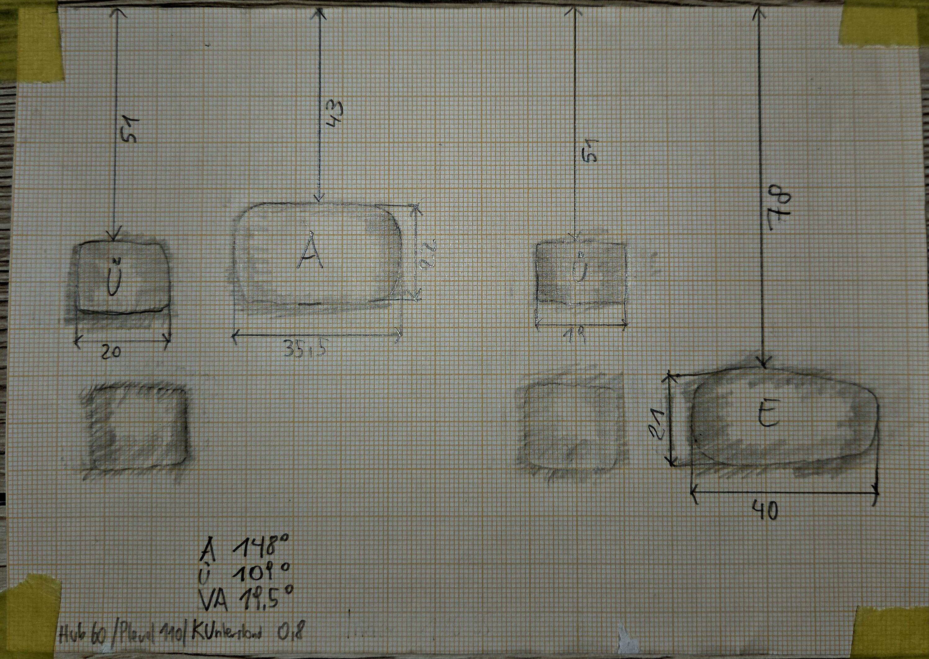

PK50S-Streetfighter antwortete auf PK50S-Streetfighter's Thema in Vespa Rally, Sprint, VNA, VNB, VBB, V125, etc.Hab inzwischen eine Portmap angefertigt. Vielleicht hat jemand Lust seine Meinung zu meinem Plan zu äußern. Ich würde gern die Steuerzeiten auf folgende Werte erhöhen. Auslass: 168 = 5mm hoch Überströmer: 120 = 2mm hoch Also VA: 24 Einlass beibehalten auf 135 (eventuell noch die Oberkante gleichmäßiger gestalten?) Den Auslass würde ich Trapezförmig auf 60% Sehnenmaß (Bogenmaß von 35,5 auf 40mm) verbreitern oberhalb der Überströmerkante. Mehr nicht aufgrund der 2 dicken Kolbenringe. Vergaser soll der originale, bleiben ebenso die Verdichtung. Auspuff weiterhin die Polini Box.

PK50S-Streetfighter antwortete auf PK50S-Streetfighter's Thema in Vespa Rally, Sprint, VNA, VNB, VBB, V125, etc.Da wirst du wohl recht haben. Was wären denn deiner Meinung nach sinnvolle Steuerzeiten ? Die Polini Box soll gut mit ungefähr 20-25VA laufen. Hat schon jemand Erfahrung gesammelt wie viel Sehnenmaß am Auslass beim180er Zylinder noch haltbar sind ?

Hallo Leute, hab vor kurzem den SIP 180ccm Zylinder auf einer 180er montiert. Aus der Schachtel sah der Zylinder schonmal nicht so Premium aus. 🫥Kanäle schlecht ausgeformt und scharfkantig. Zentrierbolzen war versetzt und die Gewinde für den Vergaserflansch waren alle schief gebohrt. Er hat ungefähr folgende Steuerzeiten Auslass 143 ÜS 110 Einlass 135 Es ist nun eine 200er Polini Box montiert mit der Hoffnung noch etwas Drehzahl und 5-10km/h Endgeschwindigkeit rauszuholen. Bei guten 75km/h ist Sense. Mit dem original Zylinder ging sie besser. Vergaser komplett original bis auf die 122HD. Zündung 26° Hat wer einen Tipp bzgl. sinnvoller Steuerzeiten mit der Polinibox ? Danke
