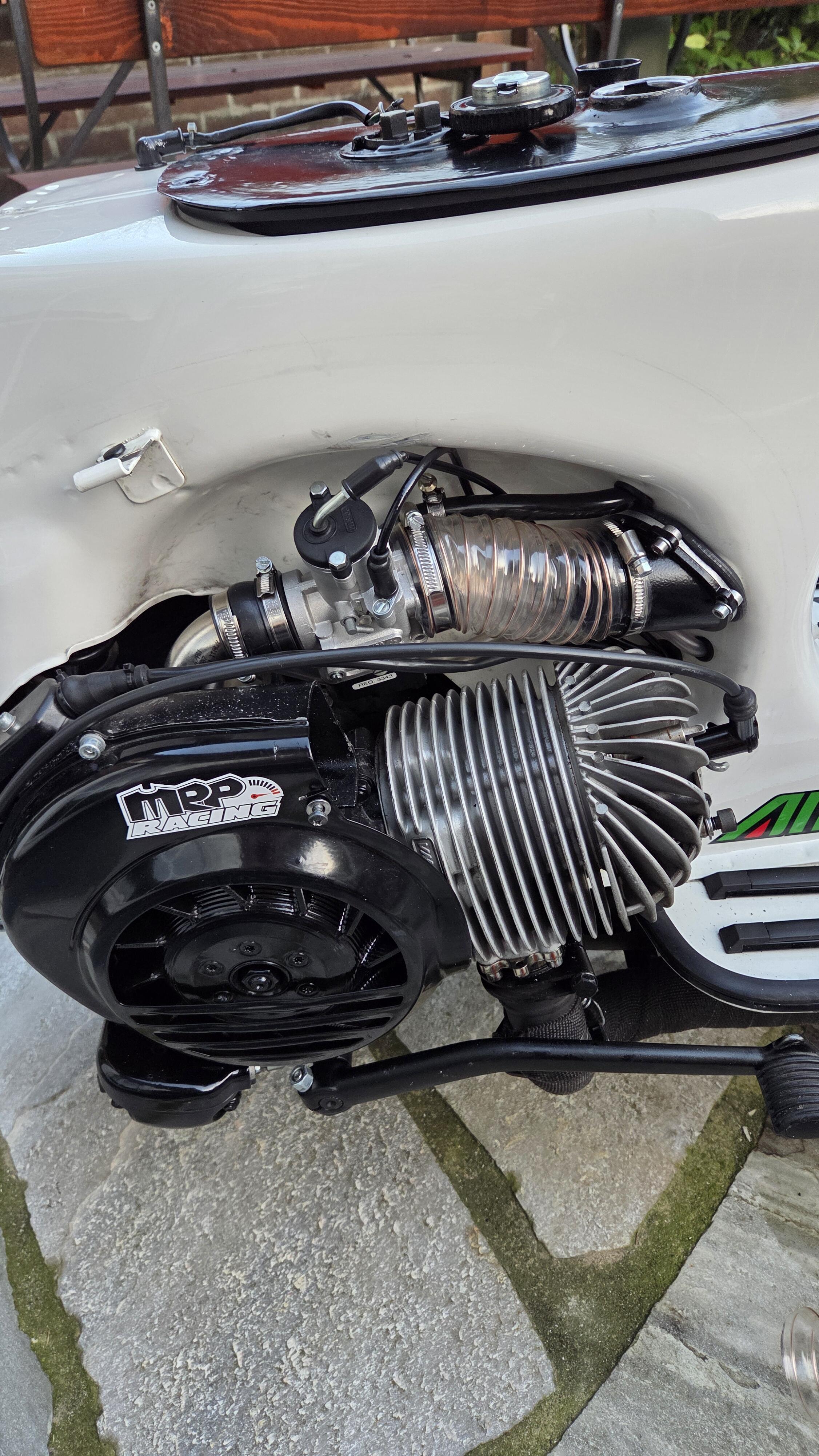

Moin, hat jemand einen Hinweis zu meinem setup? Läuft leider nicht so wie erhofft mit dem Umbau. Fahre den 244 explorer mit Dellorto PHBH30 auf MRP flansch, 60mm Langhub, Bedüsung 135HD/X2 Nadel mittig geklippt, 60 Starterdüse, AV264 Mischrohr. Habe alles nach dem Motto learning by doing gemacht. ChatGPT hat das Setup mit dem Dellorto empfohlen. Motor springt gut an, säuft dann aber ab nach kurzer Zeit. Wenn ich den Choke-Zug rausschraube und das loch zu halte läuft es besser. Bowden-Zug ist aber nicht auf Spannung. Zündkerze eher nass und schwarz also zu fett. Gefühlt reagiert der Vergaser kaum auf das einstellen an den Schrauben. Eventuell ist ja sogar jemand aus der Nähe vom Düsseldorfer Norden und hat mal Zeit für einen Blick. Bier steht kalt...Cola auch. Danke
