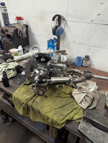

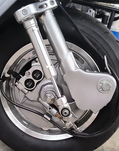

  • So, mein Druckpunkt passt einigermassen, wenn das Wetter mal wieder längere Probefahrten erlaubt wird ausgiebig getestet. Wollte euch ein paar Bilder nicht vorenthalten von der jetztigen Lösung,
  • Kann ja nimmer lange dauern bis es die bei uns gibt, weiterer hübscher Netzfund....
  • Mit bissel Bastelei bekommt man sogar den Ausgleichsbehälter unter.

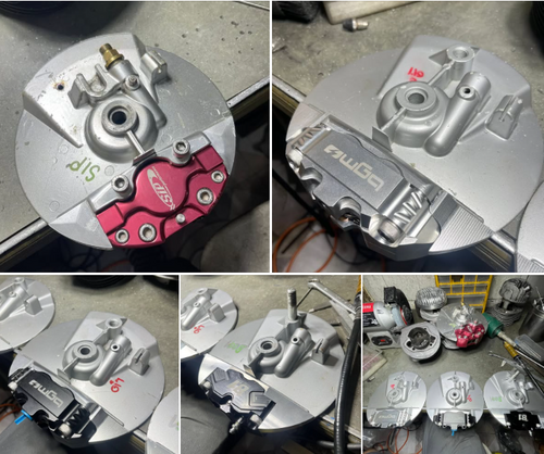

Im Shop bei AFR ist aber meilenweit nichts davon zu sehen.
Varianten mit SIP/BGM.. Sättel und Info wo die Teile zu finden sind
Bearbeitet von sliders013
weiteres Bild
Am 16.11.2025 um 11:11 schrieb sliders013:
Wenn die Kopie schneller auf dem Markt kommt, als das Original. Erinnert an RA/Scomadi...

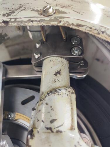

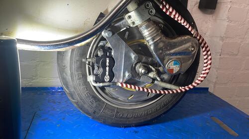

Ich verbaue gerade das SIP Scheibenbrems Gedönse Gayrät in meine spanische S2 und muss sagen, die Qualität ist soweit in Ordnung. Ich muss den Kotihalter noch etwas optimieren, damit ich da nahe an die 90′ komme für das Antidive, aber alles machbar.
Bearbeitet von Zapper

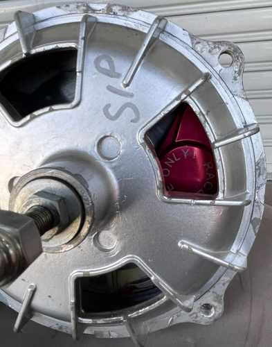

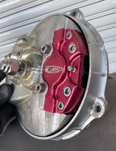

Da diese Bremse nun auf Clips vom SCK (Instagram) in Thailand auftaucht (an ner fahrenden Karre), kann es doch nicht sein das man nix dazu findet? Ich zumindest nicht, auch nicht per Google Bildersuche.
Mag wohl daran liegen, dass das Ding irgendjemand auf dem Boden sitzend in einer Hütte zusammenlötet und nur ganz exklusiv über die Social Media Abflüsse verkauft. Die Bremse sieht schon schön aus, aber das wird sicherlich geschweißt sein.
Der Verbau dieser Nummer wäre mir viel zu riskant - für mich und andere Verkehrsteilnehmer.
Ich warte auf die Bremse von AF Rayspeed. Da ist nichts zusammengeschweißt.
