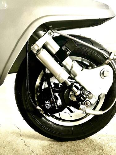

  • So, mein Druckpunkt passt einigermassen, wenn das Wetter mal wieder längere Probefahrten erlaubt wird ausgiebig getestet. Wollte euch ein paar Bilder nicht vorenthalten von der jetztigen Lösung,

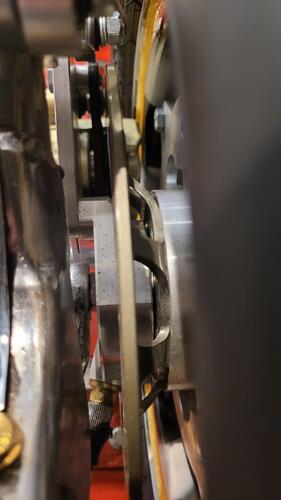

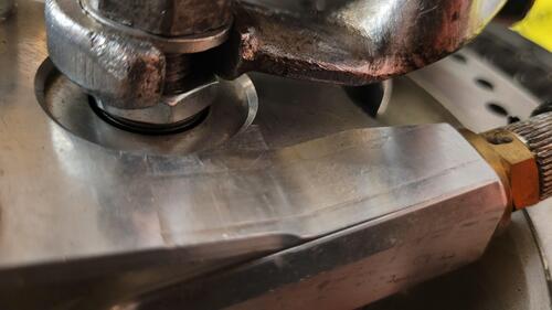

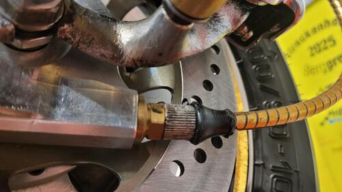

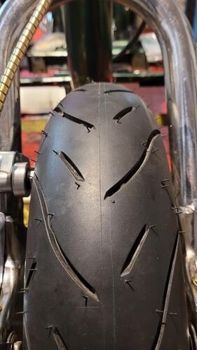

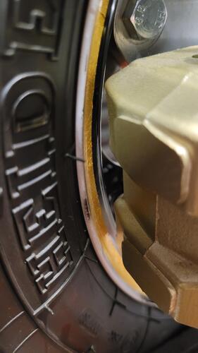

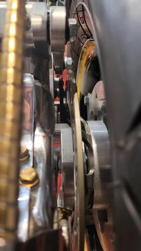

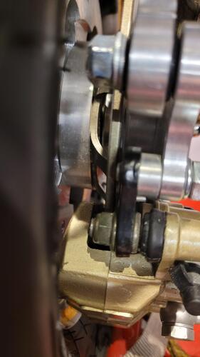

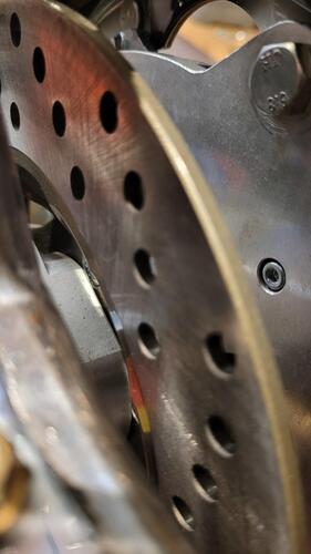

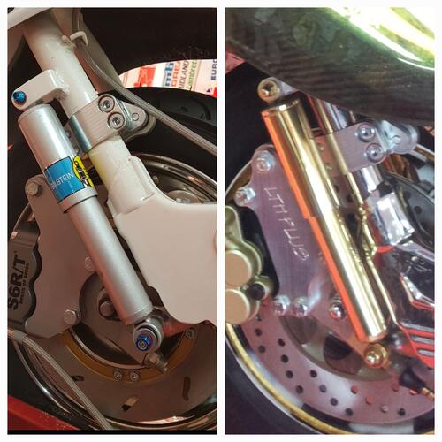

In Fahrtrichtung steht das Rad mit seiner ganzen Peripherie zu weit links, also weg vom AD Knochen. Das Rad darf gut und gern einen kompletten cm verrutschen, aber ich kann einfach nicht erkennen, an welcher Stelle da Platz entstehen könnte oder genommen ist. Vielleicht helfen meine Fotos.
Ist das letzte Foto die linke Seite? Das sieht iwie komisch aus...
vor 14 Stunden schrieb Lapflop:

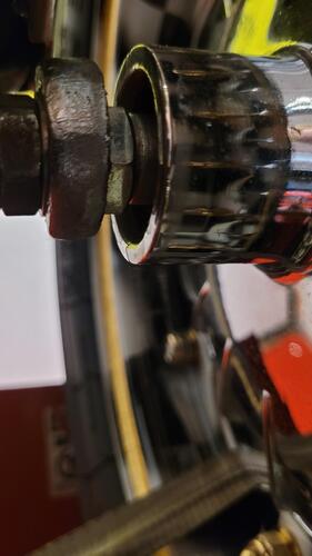

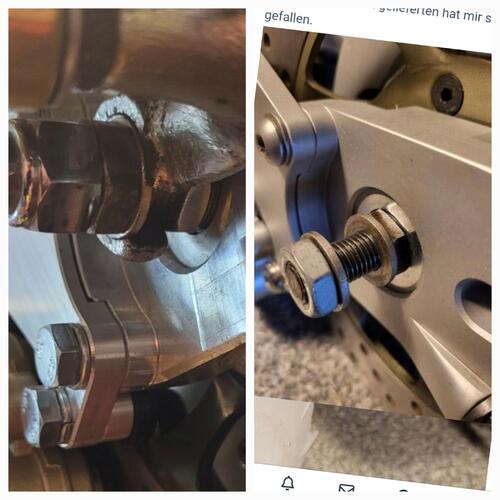

Moin,
Ich hab das von dir mal mit meiner LTH + verglichen und hier fällt mir im zweiten Bild auf, dass die Mutter welche nach der Aufnahme der Tachowelle und dem für den Bremssattel bei dir mehr unterfüttert wurde.
Das macht zwar noch keinen cm aus, aber dazu die nächste Frage, wieviel Platz zwischen der Bremsscheibe und der Aufnahme für den Bremssattel vorhanden ist?
Hier sind es bei mir ziemlich genau 2mm.
Meine LTH + liegt hier auf der Werkbank und wenn gewünscht, so kann ich dir alles genau mit Bildern zeigen, wie und wo was montiert ist.
Und ja, der Reifen steht hier mittig zur Gabel, nur hab ich eine originale Bremstrommel dazu anpassen lassen.
Die Qualität der mit gelieferten hat mir so nicht gefallen.
Danke Wladimir. Habe einmal versucht, die Passagen gegeneinander/-überzustellen. Ja, Du hast recht, da sind ein paar mm im Spiel. Und trommelseits außen gewinne ich mit der korrekten Montage der Scheibe auch noch. Das ist alles schon mal gewinnbringend.
Aber ich möchte dennoch einmal das Ausmaß des Problems via Foto aufzeigen
