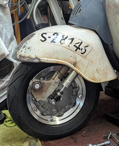

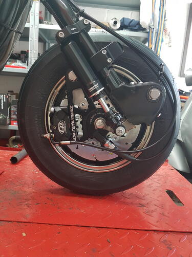

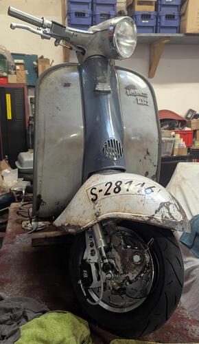

  • So, mein Druckpunkt passt einigermassen, wenn das Wetter mal wieder längere Probefahrten erlaubt wird ausgiebig getestet. Wollte euch ein paar Bilder nicht vorenthalten von der jetztigen Lösung,
  • Kann ja nimmer lange dauern bis es die bei uns gibt, weiterer hübscher Netzfund....
  • Mit bissel Bastelei bekommt man sogar den Ausgleichsbehälter unter.

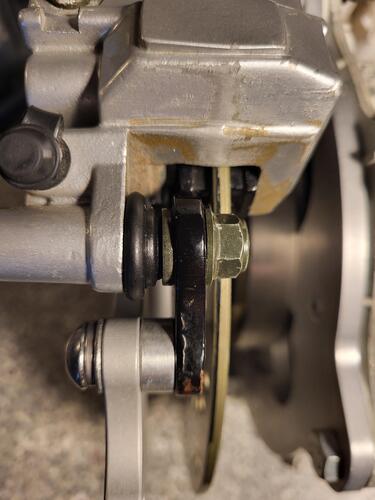

Was mir noch aufgefallen ist, ist im vierten Bild von dir zu sehen.
Das Gummi ist da um einiges breiter und nicht so gestaucht wie bei meiner hier.
Das kann nur deshalb so sein, wenn zwischen der Aufnahme für den Bremssattel und der Trommel zu viele Scheiben oder was sonst den Abstand zueinander vergrößert hat.
Da liegt der Hase im Pfeffer und versetzt das Rad somit noch weiter in die von dir gezeigte Position.
Ich zerlege meine jetzt mal, damit das sichtbar wird, was da verbaut ist.

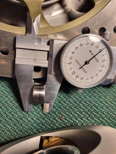

So, hier dann einen Einblick dazu, wie das bei mir ausschaut.
Was ich dabei jetzt nicht messen kann sind die Lager, welche da verbaut sind, aber diese entsprechen dem, was beim der Bremse verbaut war.

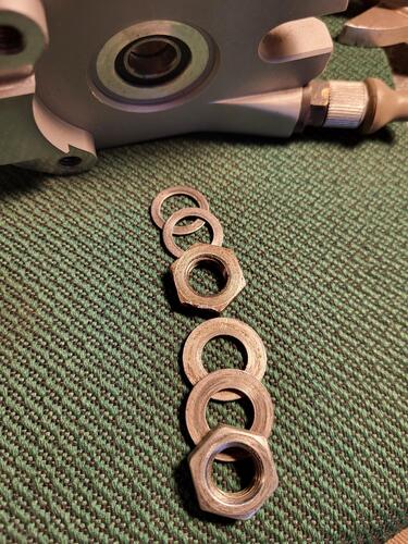

Hier das, was vor der Aufnahme montiert ist.
Die beiden Scheiben haben jeweils 0,5mm.
Jetzt das, was zwischen der Aufnahme und dessen Lager und dem Lager der Trommel sitzt.
Der Distanzring hat ziemlich genau 10mm und sonst ist da nichts weiter verbaut worden.

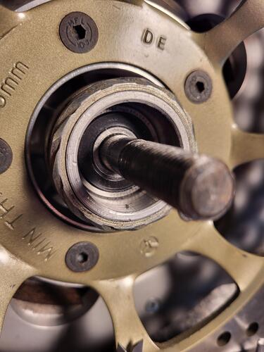

Und zuletzt hier zu sehen, dass Lager, welches in der Trommel sitzt.
Dieses sitzt ca 14,7mm tief in dem Sitz und wenn ich so darüber nach denke, kann es vielleicht sein, dass bei dir ein zu breites Lager verbaut wurde?
Das könnte zumindest erklären, warum das Rad soweit außer mittig sitzt...

Die Achse ist hier m.W.n. die Trommelbremsenachse, also ohne Kragen.
Ich würde das Ding einfach mal zerlegen und prüfen. So viele Teile sind dann ja doch nicht. Evtl. stimmt mit deinem Distanzstück innen was nicht oder das rechte Lager ist verkantet oder oder...
Zur Scheibe zwischen Forklink und Mutter:
Die gehört da m.W.n. nicht hin und es sind wieder ca. 2mm in die falsche Richtung. Wenn du dann auf der linken Seite mit dem korrekten Distanzstück nochmal ca. 2mm gewinnen solltest bist du schon bei 4mm. Deshalb schrieb ich ja, daß du unter den Muttern fröhlich distanzieren kannst.
