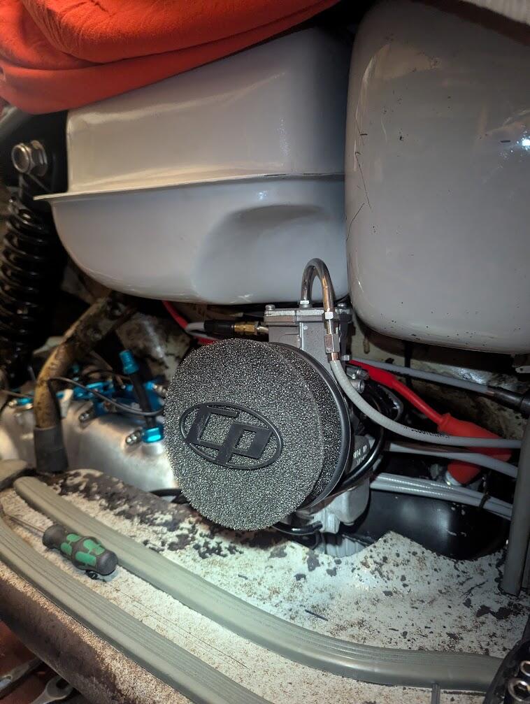

  16. Moinsen, ich hab den hier und er tut was er soll. https://www.sip-scootershop.com/de/product/luftfilter-cst-fuer-lambretta-125-li-lis-dl-gp-150-li-lis-sx-dl-gp-175-tv-200-tv-sx-dl-gp_42569100?usrc=lambretta+luftfilter Gibts auch für kleinere Vergaser.

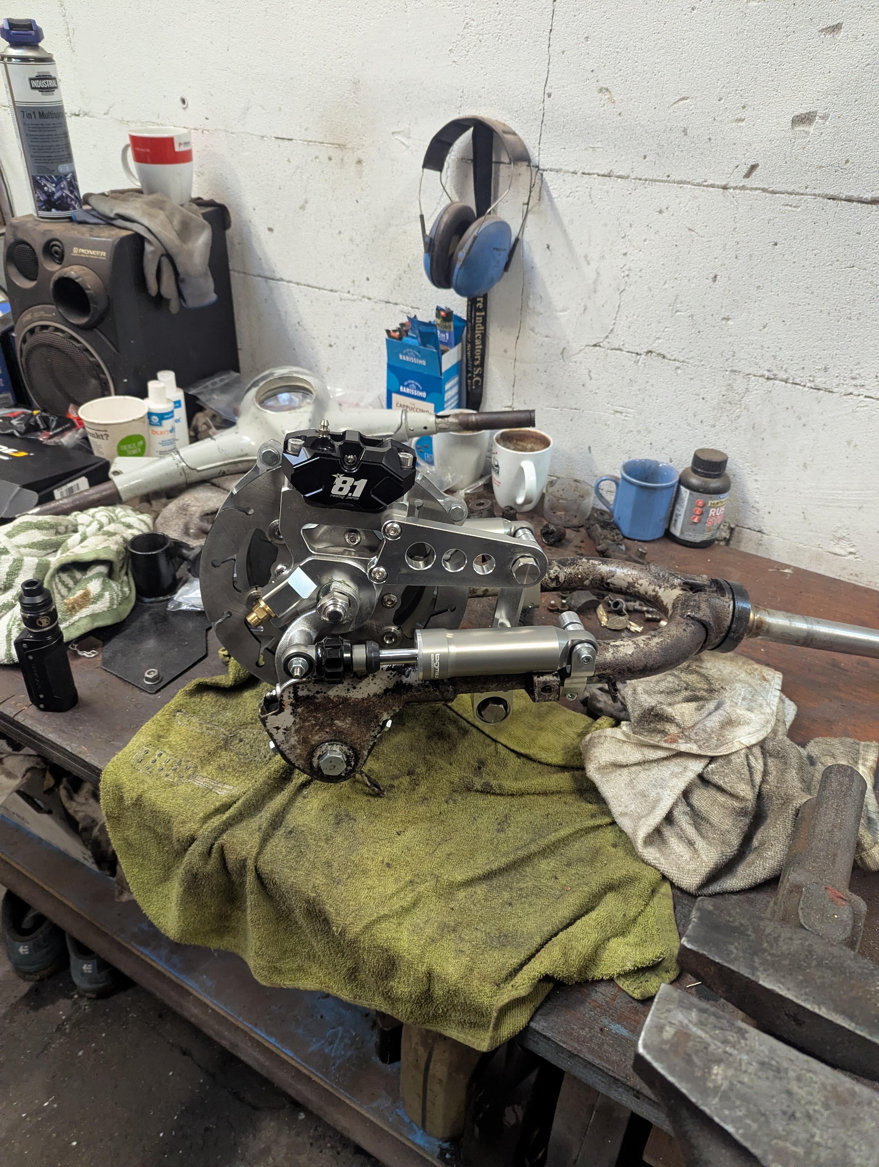

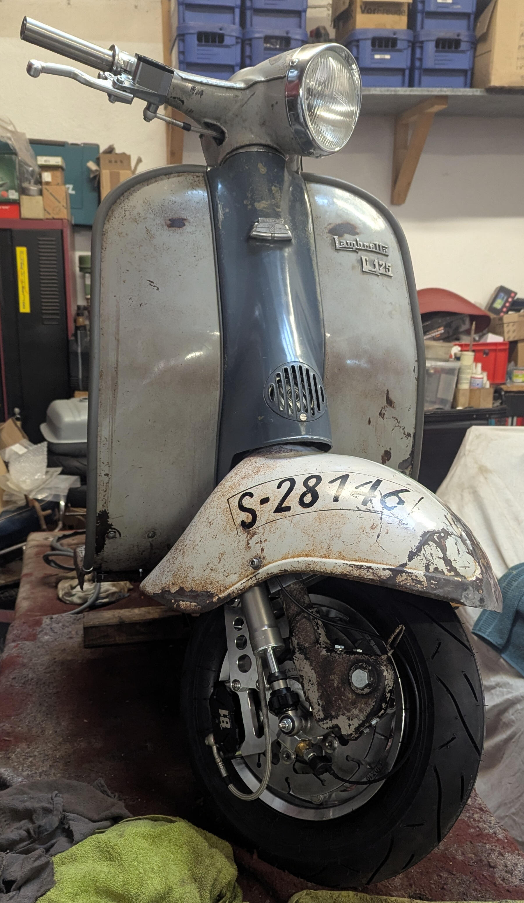

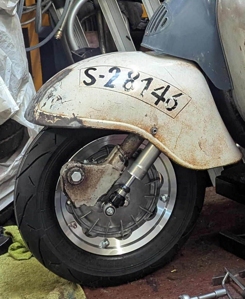

  17. Hab die SIP Bremse erfolgreich in meine Serie 2 implantiert:

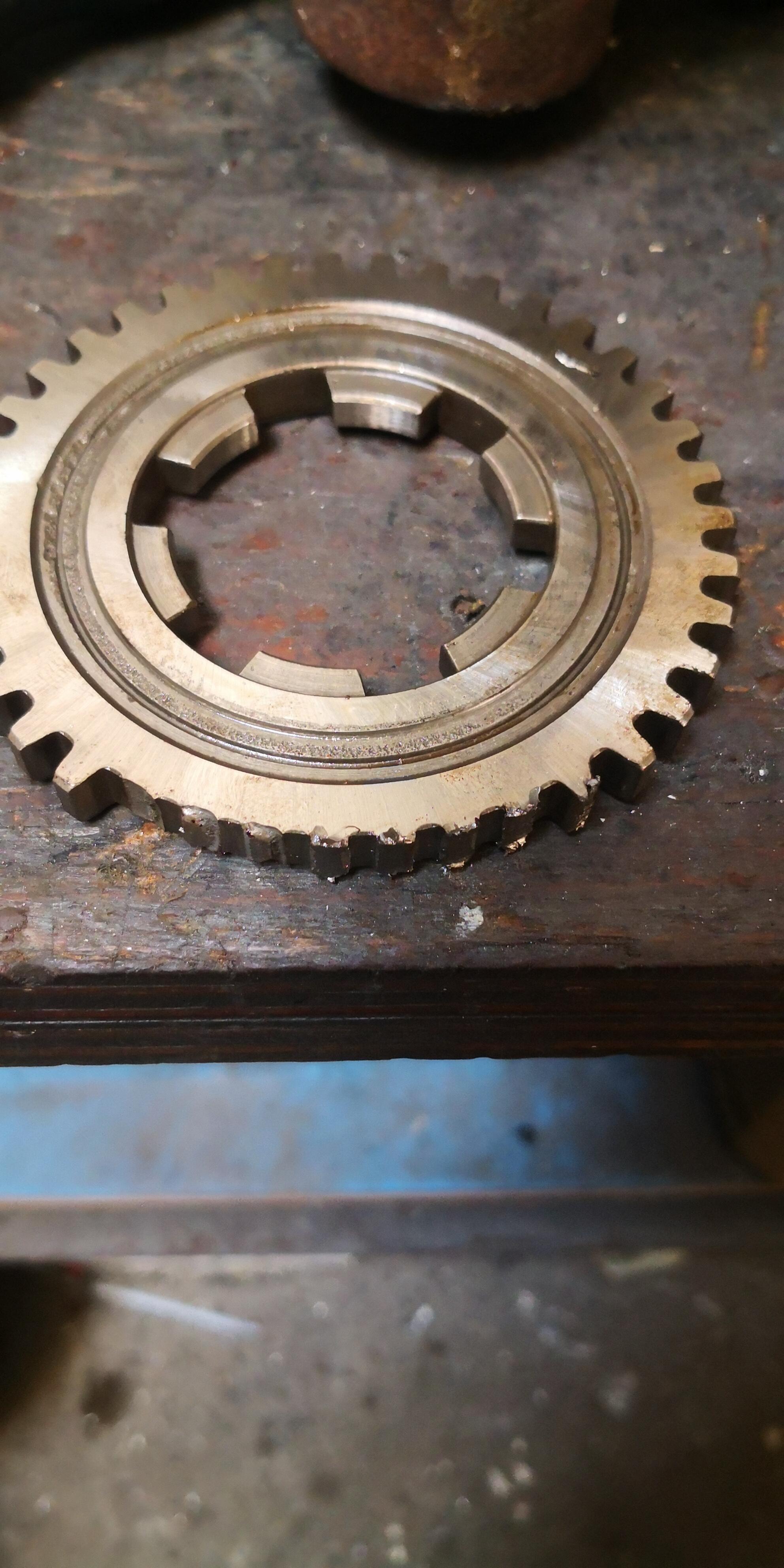

  18. Bei meiner LIS sah der dritte Gang beim zerlegen so aus. Bin den Motor aber nicht selber gefahren sonder hab das so gekauft.
  19. Ja so oder halt den Halter für den Koti anpassen. Ich glaub das ist fast einfacher.
  20. Ich verbaue gerade das SIP Scheibenbrems Gedönse Gayrät in meine spanische S2 und muss sagen, die Qualität ist soweit in Ordnung. Ich muss den Kotihalter noch etwas optimieren, damit ich da nahe an die 90′ komme für das Antidive, aber alles machbar.
  21. @Jesco_SIP Moin Jeso, bekommt ihr die noch mal wieder rein bzw. was alternatives? Suche gerade was für meine Serie 2. Auf meiner Serie 3 funktioniert das super. Danke und Grüße Andreas
  22. Sehe ich ähnlich. Im SF Bereich kennt man verbogene Wellen nur bei Kantstein Räubern. Wenn die dann mal krum ist, fliegen einem dann unter Last die Gänge raus. Grüße Zapper
