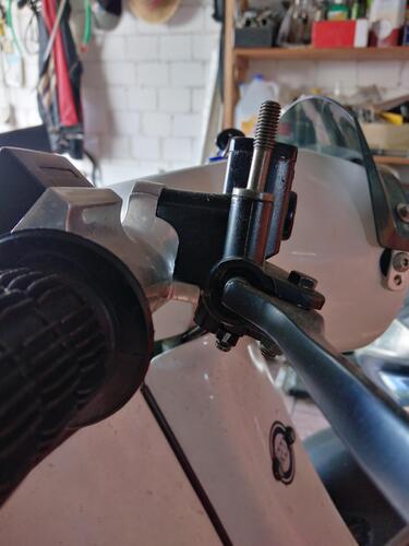

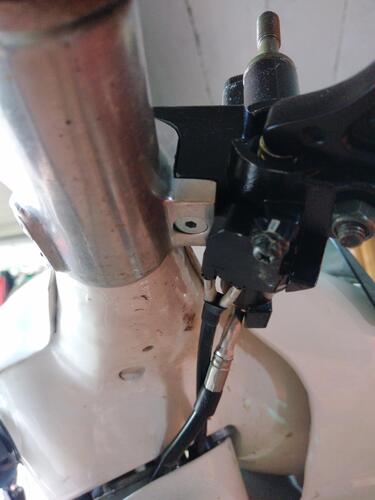

  • So, mein Druckpunkt passt einigermassen, wenn das Wetter mal wieder längere Probefahrten erlaubt wird ausgiebig getestet. Wollte euch ein paar Bilder nicht vorenthalten von der jetztigen Lösung,
