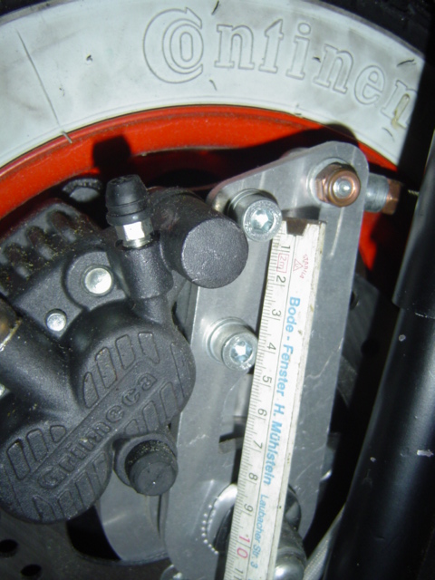

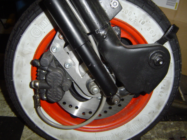

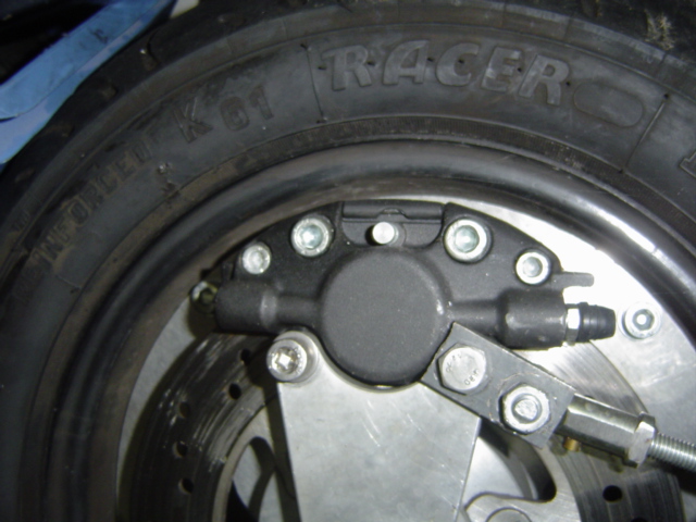

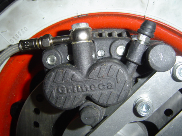

Hier mal ein paar Fotos von Bremsen die ich heute gemacht hab:
Stoffi AD, auf dem Grimeca Sattel steht leider nix drauf, kein Tachoantrieb:
Das is ne ältere Stoffi ohne AD, aber mit Tachoantrieb:
Und hier die RTO, man sieht das ich die Abstützung etwas "russisch" umändern musste um das ganze wenigtens bei der ESC fahren zu können, so wie in den Beiträgen vorher schon erwähnt wurde is die Bremse so wie ausgeliefert wurde bei mir nicht rfahrbar gewesen, sie federte aus und ich musste die Abstützung so umsetzten das es nur noch mit der Lasche passte. Werd mir bei Zeiten mal ne andere Lösung überlegen, will die Bremse schon behalten weil bis auf den kleinen Fehler in der Konstruktion die Verarbeitung und Opitk an sich sehr geil ist!!
Aber hier gehts ja in erster Linie um die Bremssättel und da sind alle anders, ich denke die jeweiligen Produzenten nehmen erst ne Sattel und bauen dann dafür die passenden Halter.
Ich hab noch mehr Bilder, ua.a ScootRS Bremse, aber die zeig ich nicht, is zu graumsam....
Du alter Russe! Das bei 500? sonne Frickelei von Nöten ist, ist echt Murks.
das mitn abstützwinkel bei AD wurde schon breitdiskutiert hier,
ich würde das so machen wie bei der Stoffibremse, also vom Winkel her.
dann nimmt die antidive das Bremsmoment ansich auf
eine abstützung nach oben halte ich für Kontraproduktiv, Fahrwek soll ja noch Federn und sich unebenheiten anpassen
hab auch schonmal bilder von einer Kymco TrommelAntiDyve gepostet und das verhält sich das ähnlich mit den Winkel wie bei Stoffi...
und auch wenn vieleicht schon zigfach bewährt,
mit den Gelenkschraunben die da verwendet werden kann ich mich auch net wirklich anfreunden, die kennt man sonst ja mehr so vom Kofferraumdeckel am Golf 2 :-D
dann doch eher eins mit Auge und hochfester Schraube?
Schmied hast du Bilder von der Alubuchse zwischen Trommel und scheibe bei den Stoffidingern?
bei stoffi sieht es parallel aus.
also müsste RTO nur das blech nach oben verlängern und ein gescheites auge anschrauben und nicht den sattel mit einem kugelkopf befestigen.
Bearbeitet von gravedigger
Naja, ich hab die Bremse eingetauscht und an sich is das schon ein geiles Teil, alles aus Alu, fast schon überdimensioniert massiv und sauberst gelasert, die Narbe allein is ne Augenweide und die Scheibe und der Sattel sehr hochwertig, nur leider das mit der Halterung, da war bei mir ein kleiner Denkfehler drinn und als ich die montiert hab wars zu spät zum versetzen, so Do. Abend um 22.30 oder so vor dem ESC We in Liedolsheim... :-D
Werner, die Bremse is verbaut, da kommste jetzt nicht so drann, sorry!
logisch, oder?
stammt der sattel ja von der px my und die scheibe von der TPH :-D:-D:-D .
Oh nein, Vespistenkrams an meiner Kiste - jetzt weiss ich wieso das nicht rihtig funktioniert.... :uargh:
'schuldigung, muss zu dem Foto der Stoffi AD ( das schwatte Ding halt) noch was wichtiges erwähnen.
So wie auf dem Foto zu sehen wurde das nicht ausgeliefert!
Ob das so, wie es da jetzt zu sehen ist funktioniert, weiss auch noch keiner!
Die Lasche an der Gabel musste umgesetzt werden da der Reifen in der ausgelieferten Version an dem oberen Kugelgelenk schliff!
Um wieder in etwa den Winkel der Gewingestange zur Gabel hinzubekommen musste auch diese bearbeitet werden.
Sowohl Bremse (Bremszangenaufnahme, Kugelgelenke, Stange) als auch bearbeitete Gabel wurden von Stoffi geliefert, hätten für mein Dafürhalten also eigentlich P&P passen sollen.
Selbst nach der Bearbeitung ist das alles noch sehr knapp.
Größtes Manko bleibt der fehlende Tachoantrieb.
Ansonsten ein schönes Teil, die einzelnen Komponenten selbst sind ohne jeden Makel, erstklassig verarbeitet und sicherlich ihr Geld wert.

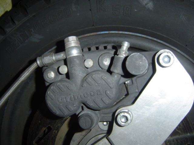

Mal wieder Fotos von meiner (alten) Stoffi Anit-Dive.
Bremssättel am anscheinend variiert.
Das Teller fürn Werner sieht man leider nur schlecht, dafür sehr gut die Abstützung übers Trapez.
Bei mir hat sich nur das Abstützungsblech etwas verbogen, weil der hintere Abstützpunkt des Kugelgelenks nicht ganz in einer Linie mit dem vorderen steht. Ist etwas weiter Richtung Reifen und somit entsteht ein Hebel der das Blech nach aussen drückt.
Ja, muss Gonzo beipflichten - auch an der Stoffi Bremse musste massiv an die AD Halterung verbessert werden, also ne Plug´n´Play Bremse war auch das nicht. Hab noch keine PM näher gesehen bzw. Erfahrungen erfragt, nur die Sanderson Doppel AD von Arne wird wohl auf Anhieb sauber funktionieren - bei dem Preis auch kein Wunder... :-D
die sättel von grimeca sind alle gleich, nur das blech mit dem befestigungsbohrbild (auf den bild mit 95mm angegeben) ist unterschiedlich.
habe mal in einem grimeca katalog blättern dürfen.
leider steht da aber nicht dabei wo die dinger verbaut sind. honda scheint aber ein heisser kandidat. NSR 50, aber eher schrott oder CBR 125 mit echtem grimeca bzw. nissin sattel. von dem scootRS teil gibt es was mit gleichem borhbild von grimeca.
