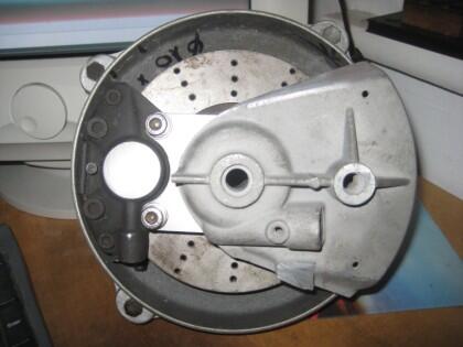

  • So, mein Druckpunkt passt einigermassen, wenn das Wetter mal wieder längere Probefahrten erlaubt wird ausgiebig getestet. Wollte euch ein paar Bilder nicht vorenthalten von der jetztigen Lösung,

Was werden das sein? 170mm Bremsscheibe? Bißchen wenig wenn ordentlich Leistung anliegt.
Meine Meinung, klar...
Mit dem Sattel bekommst du genug Druck auf die Scheibe.
Wird nicht schlechter sein als eine Trommel im Design von 1960. Und die Casa-Scheibe ist zwar möglicherweise das oberste Regal, sieht aber sehr bescheiden aus.
vor 4 Stunden schrieb arno:
aber bekommst du die wärme auch weg?
Die AF Bremse wird vermutlich Probleme mit der Wärmeableitung machen.
Langt bestimmt für ne Ausfahrt zur Isle of Wight aber ne härtere lange Passfahrt lässt die Bremse bestimmt kochen.
Luft muss rann aber dann gehts. Optimal ist anders und das hier auch nur ne DIY-Lösung.

Die Bremsleitung kommt nicht nur durch den Bremssattel zustande, sondern vor nämlich ist der Durchmesser der Bremsscheibe ausschlaggebend...
Der gemeine Thailänder und der Engländer verwenden ja eh die offene Trommel der Campagnolo Version im Nachbau und auch der Innenteil hat wie eh und je genug Zuzug durch den Luftschacht. Sehe da keine thermischen Themen für den normalen alltäglichen Gebrauch, außer auf der Kartbahn im 24 Stunden Einsatz, aber da kommen eh andere Spielzeuge zum Einsatz.....
