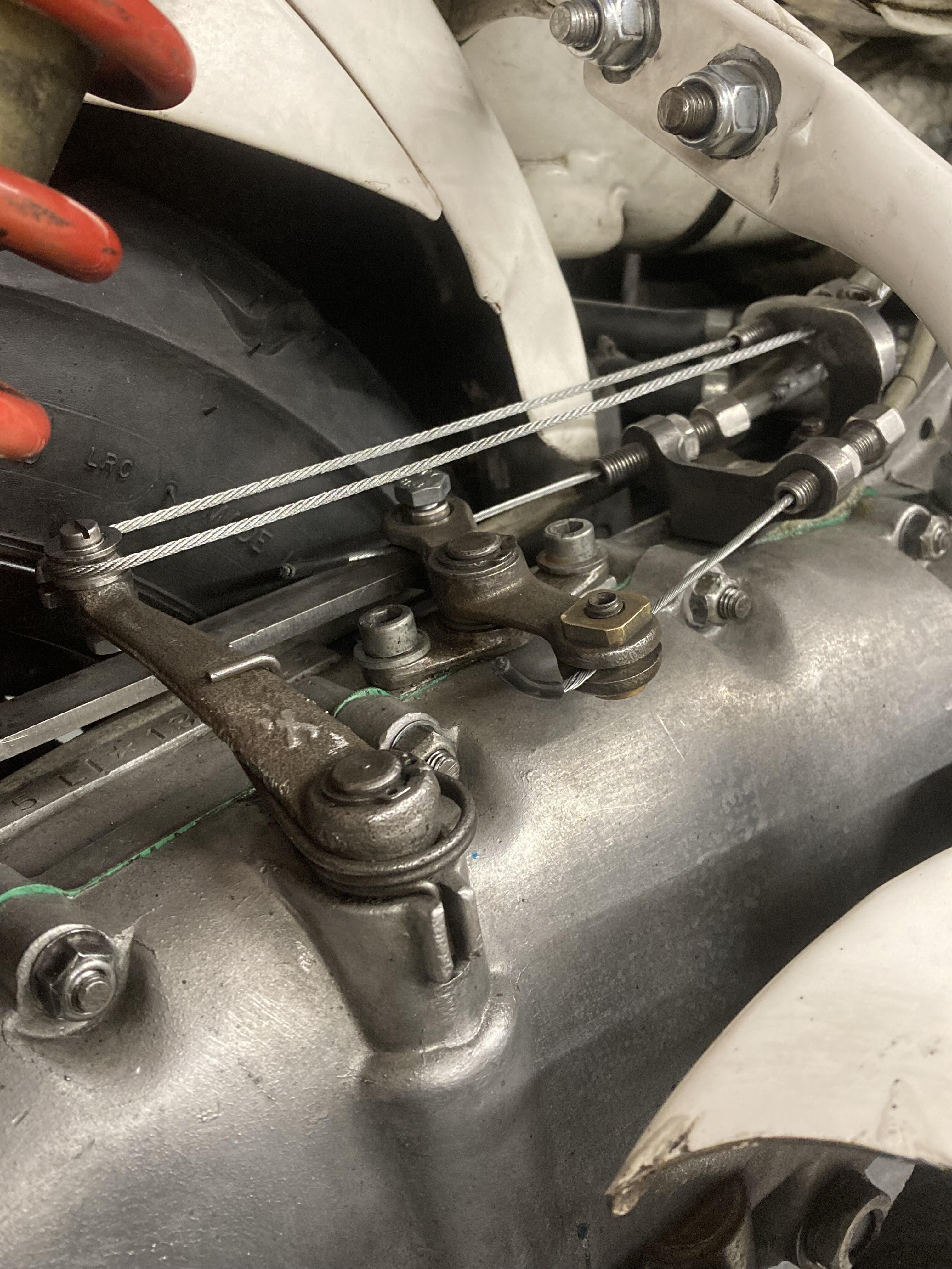

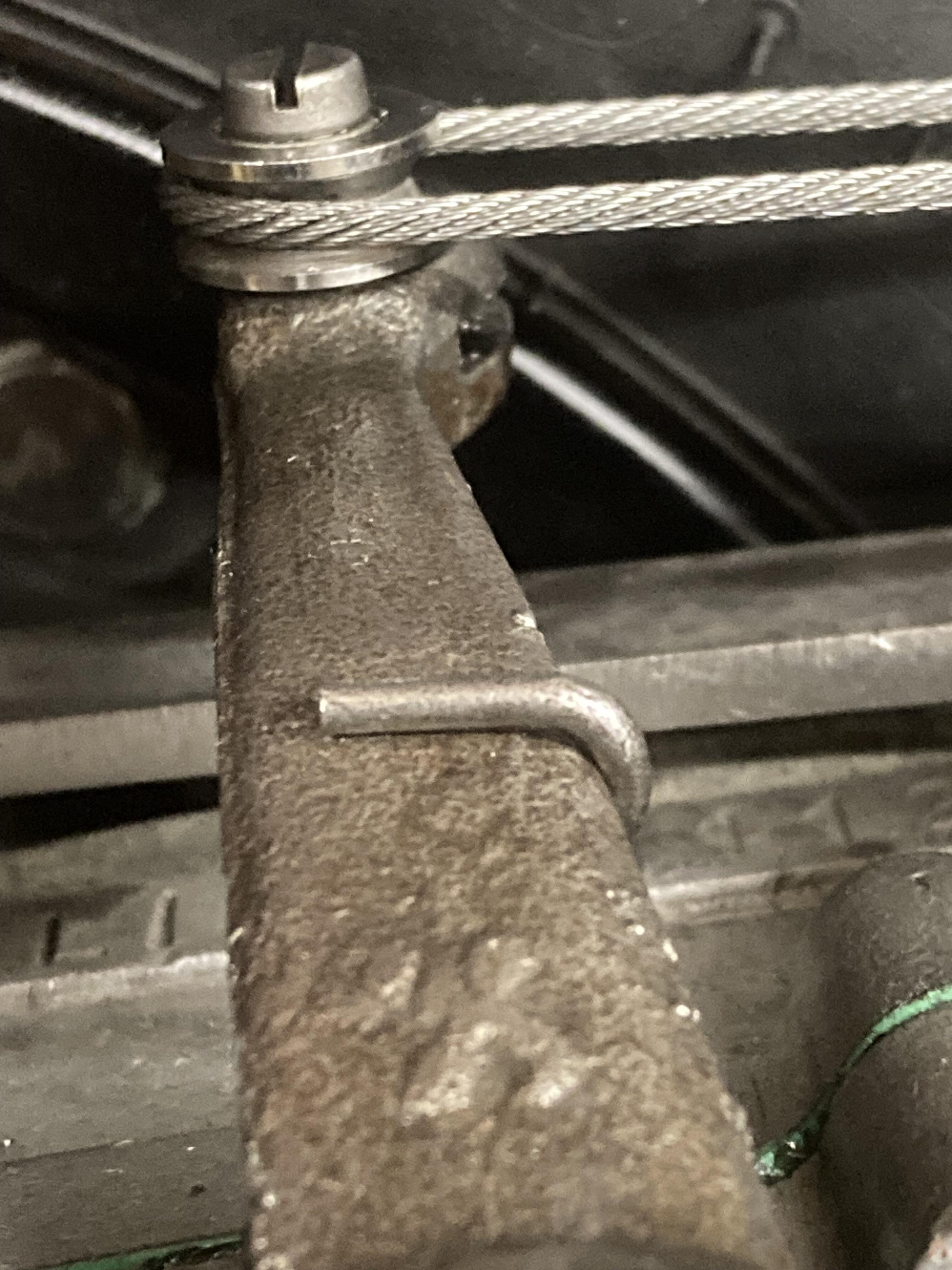

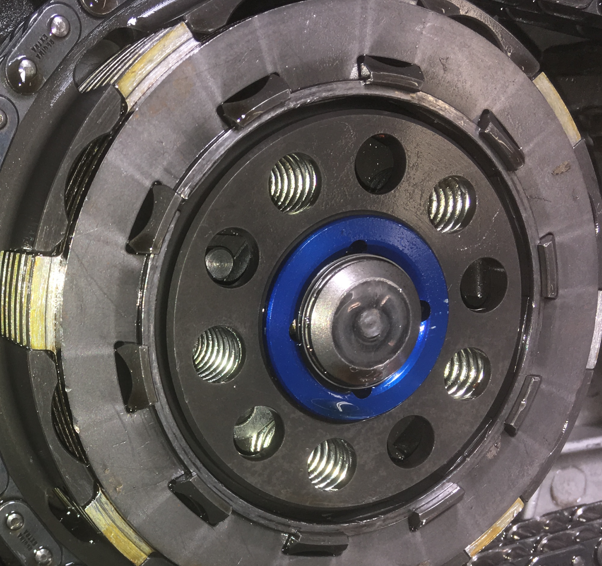

Wenn es nicht funktionieren würde hätte ich es nicht gepostet, aber ja es war etwas mehr dahinter. Um erst einmal ein Falc Drucklager fahren zu können benötigte es einen am Fuß um ~4mm gekürzten Andrückpilz und einen geänderten Anstellwinkel von dessen Andrückrampe, sowie einen abgefrästen und tiefergesetzten Sitz im Kettendeckel. Diese vorangegangenen Änderungen (fuhr ich schon Jahre) ergibt nun in Kombination mit dieser kleinen Umlenkrolle das überraschend gute Ergebnis. Man könnte nun die Rolle noch weiter Richtung Kettendeckel versetzen, dann würde sich das Übersetzungsverhältnis Seilweg/ Hebelweg noch weiter verkürzen, war aber nicht notwendig. Passt perfekt.

Da mir die käufliche Variante zur Zugerleichterung nicht zusagt, habe ich nun eine selbst gebaut. RB25, 40PS, mit MMW Kupplung 5x XXXL Federn auf ich nenne sie Chicco- soft Umlenkung umgebaut. Die gelagerte Kleinst-Rolle ist am Kupplungsarm verschraubt, Ergebnis, es zieht sich wie eine Ori Lui- Kupplung. Schafft jedes Kleinkind und ich auch mit noch mit achtzig und mehr. Nach diesem erfolgreichen Test kommt das Teil auch auf den Rotax, warum schwer wenn es auch leicht geht....

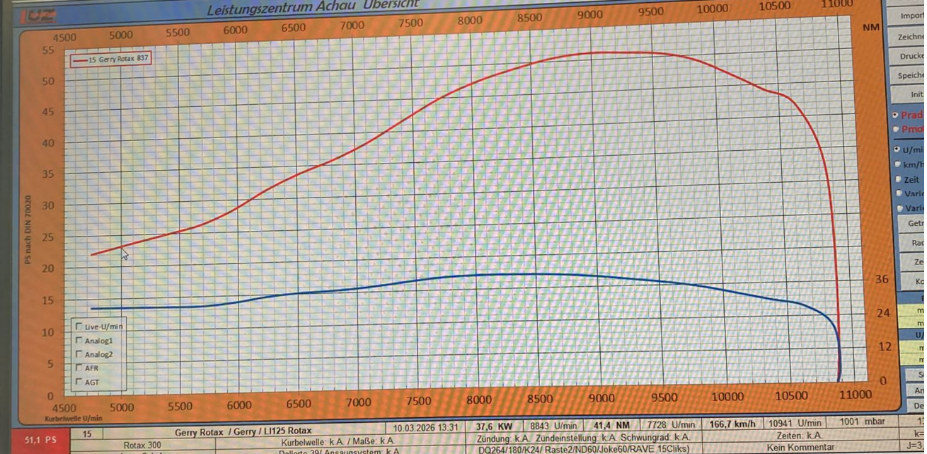

Kurvenupdate Rotax Winterprojekt, nach Kupplungsupdate rutscht jetzt auch nix mehr. Die Vorbereitungen zur EL 2026 in AT gehen voran.....

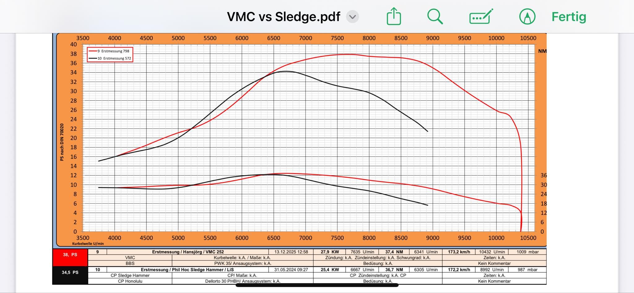

Wir hatten vor einiger Zeit Phils Sledgehammer bei uns am Prüfstand und durften ihn nun mit einem 252er VMC der uns besucht hat vergleichen. Ja natürlich andere Geschichte aber trotzdem interessant.

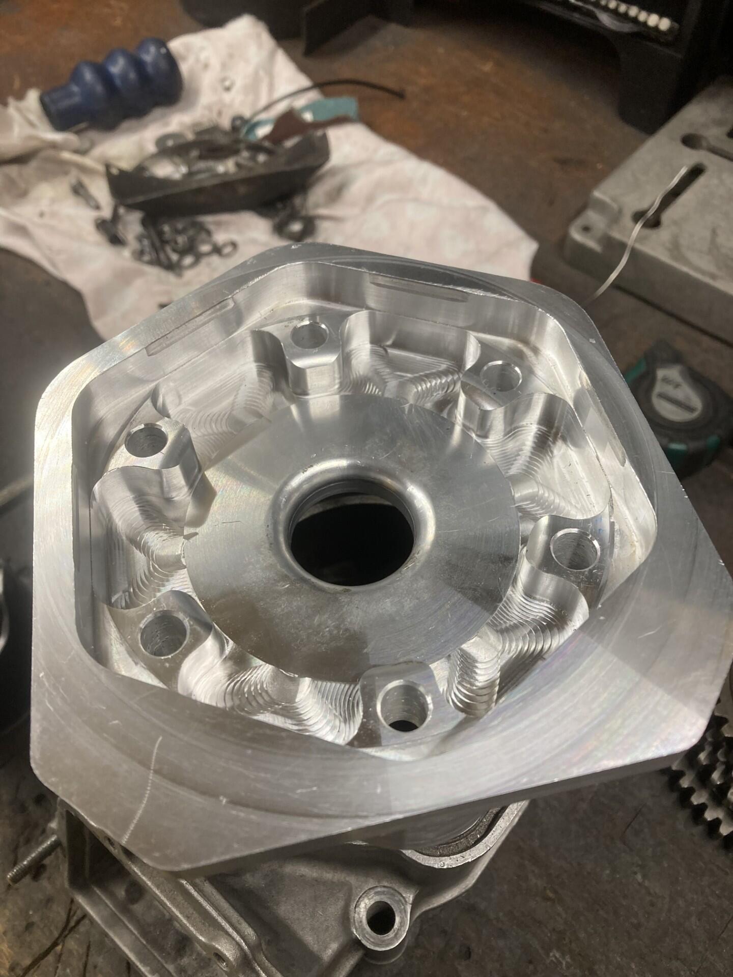

Ewig daran gedacht, neue Köpfe braucht das Land. Nun mit dem richtigen Partner in Rekordzeit eine neue Variante für den Rotax realisiert. Jetzt kann man für diesen Fall, Kalotten nach Wunsch fertigen. Ich finde dies geil, der Winter kann kommen..... . Der Kollege ist für genau solche Dinge, wenn durchdacht, immer offen.

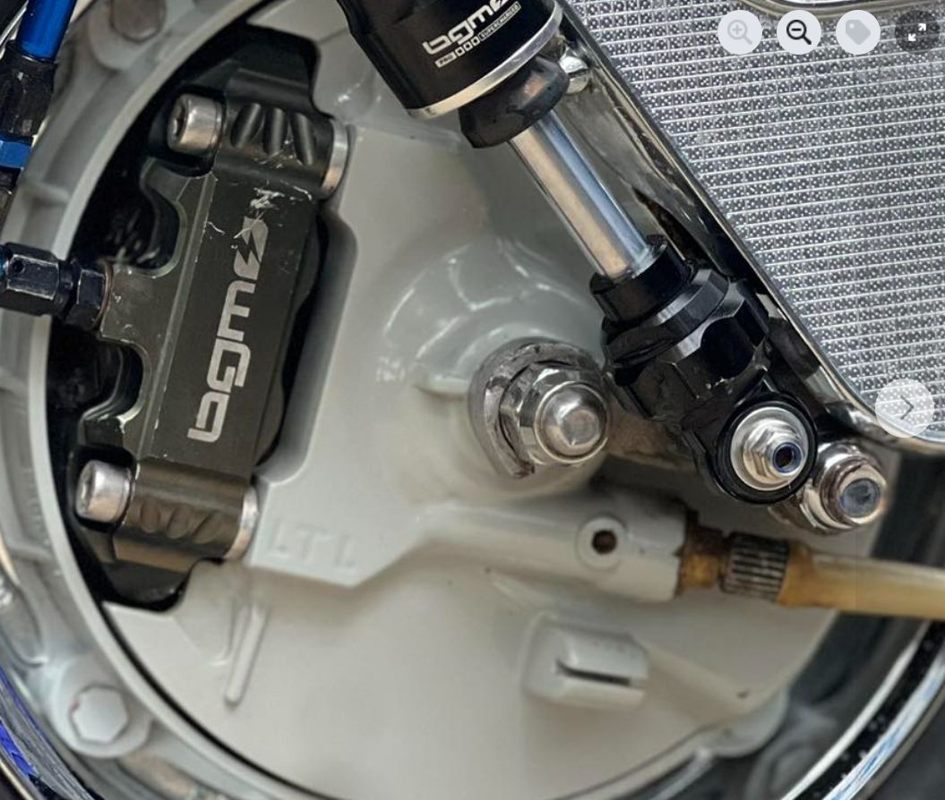

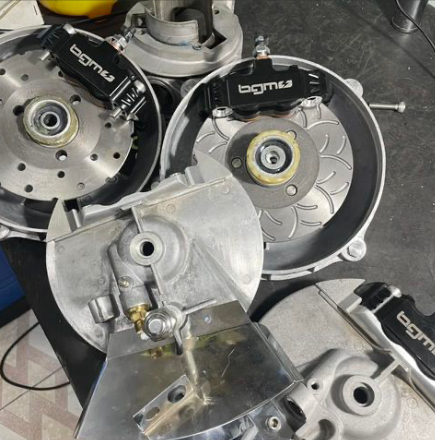

Der gemeine Thailänder und der Engländer verwenden ja eh die offene Trommel der Campagnolo Version im Nachbau und auch der Innenteil hat wie eh und je genug Zuzug durch den Luftschacht. Sehe da keine thermischen Themen für den normalen alltäglichen Gebrauch, außer auf der Kartbahn im 24 Stunden Einsatz, aber da kommen eh andere Spielzeuge zum Einsatz..... .

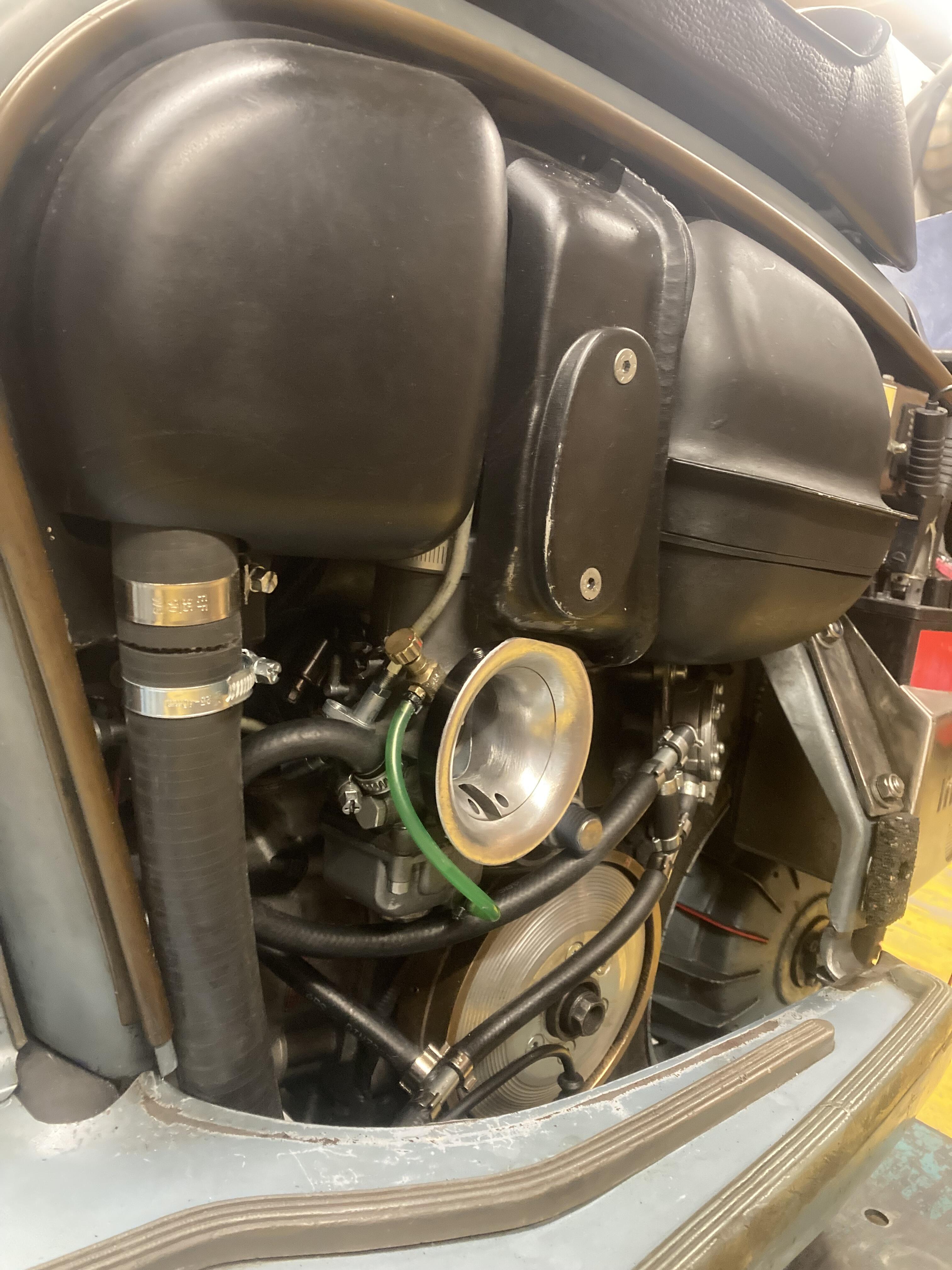

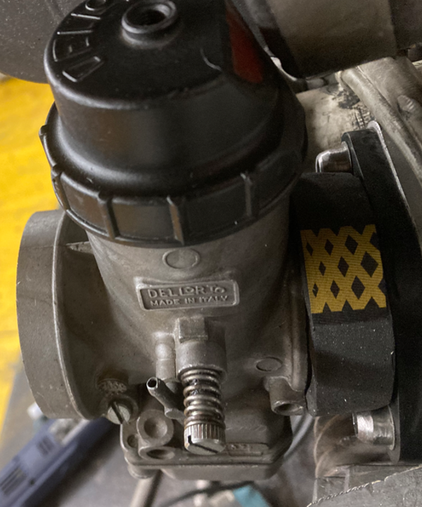

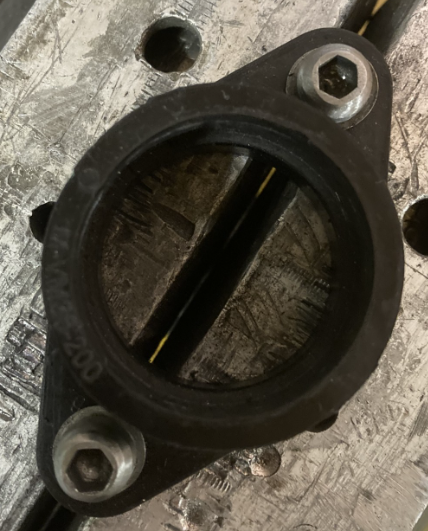

Aaaalso, nein, ist kein kleinerer Gaser in großem Gummi, sondern ein noch größerer Schlauchring über dem 38er Flanschgummi um diesen zu stabilisieren. Die Mikuni Teile für 38/39 er Gaser mit 70er Lochkreis, sind sehr anfällig aufs leck werden weil sehr dünnwandig am Übergang zur Flanschplatte. Mein Seven- Ansauger benötigt aber dieses Teil. Mit dem zusätzlichen Schlauch- Ring habe ich die besten Stabilisierungs-Erfahrungen gemacht....hält >fast< ewig.
Tips und Tricks
Das Schlauchteil ist mit dem Gummi verklebt. Schelle fehlt noch da es noch einige Arbeiten rund herum gibt. Hab die Teile nur fürs Foto kurz verheiratet.

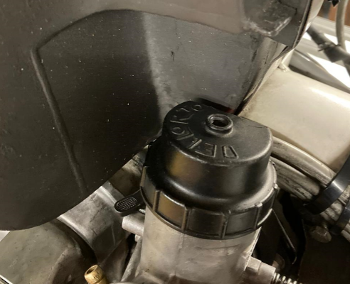

Vor Winter..... wenn der Tankausschnitt es nicht hergibt und der Seven-Ansauger des RB es aber braucht, müssen unkonventionelle Lösungen am Vergaser her um den Platz zu schaffen

Eigentlich braucht es jetzt nur noch einen CNC - Heini der das in hübsch macht. Denke dies könnte so mancher brauchen....
