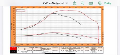

  9. Wir hatten vor einiger Zeit Phils Sledgehammer bei uns am Prüfstand und durften ihn nun mit einem 252er VMC der uns besucht hat vergleichen. Ja natürlich andere Geschichte aber trotzdem interessant.

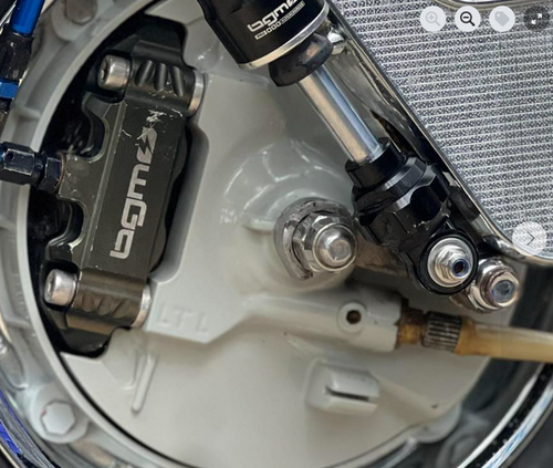

  13. Varianten mit SIP/BGM.. Sättel und Info wo die Teile zu finden sind

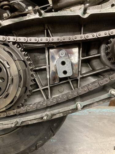

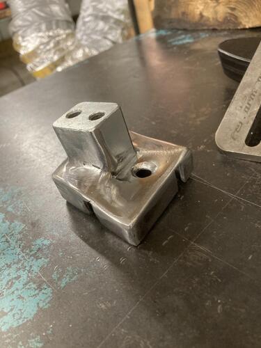

  23. Vor - Winter Casa- Spanner Gebastel, ist dem fast Abraucher geschuldet, damit mir der nimmer um die Ohren fliegt. Jetzt stützt sich das Ding sauber im Gehäuse in alle Richtungen ab und die sechser Schrauben tragen nicht die ganze Last. Kann man sicher schöner machen, noch nicht Serien reif ..
