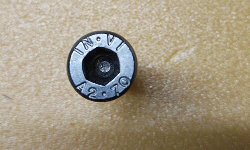

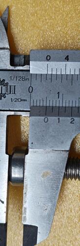

vor 7 Stunden schrieb spongef4:
Inbus mit kürzerem Kopf.IMG_20260408_072348174_HDR.jpgIMG_20260408_072316845_HDR.jpg
Und dann auch noch Edelstahl....
Ich würde da normal hohe 10.9er reinbauen und wenns M8 sind mit 25-30Nm anziehen, Tropfen Loctite Mittelfest drauf...

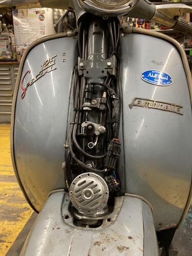

Pumpe getauscht und alles wieder am Platz, es ist etwas eng -D
