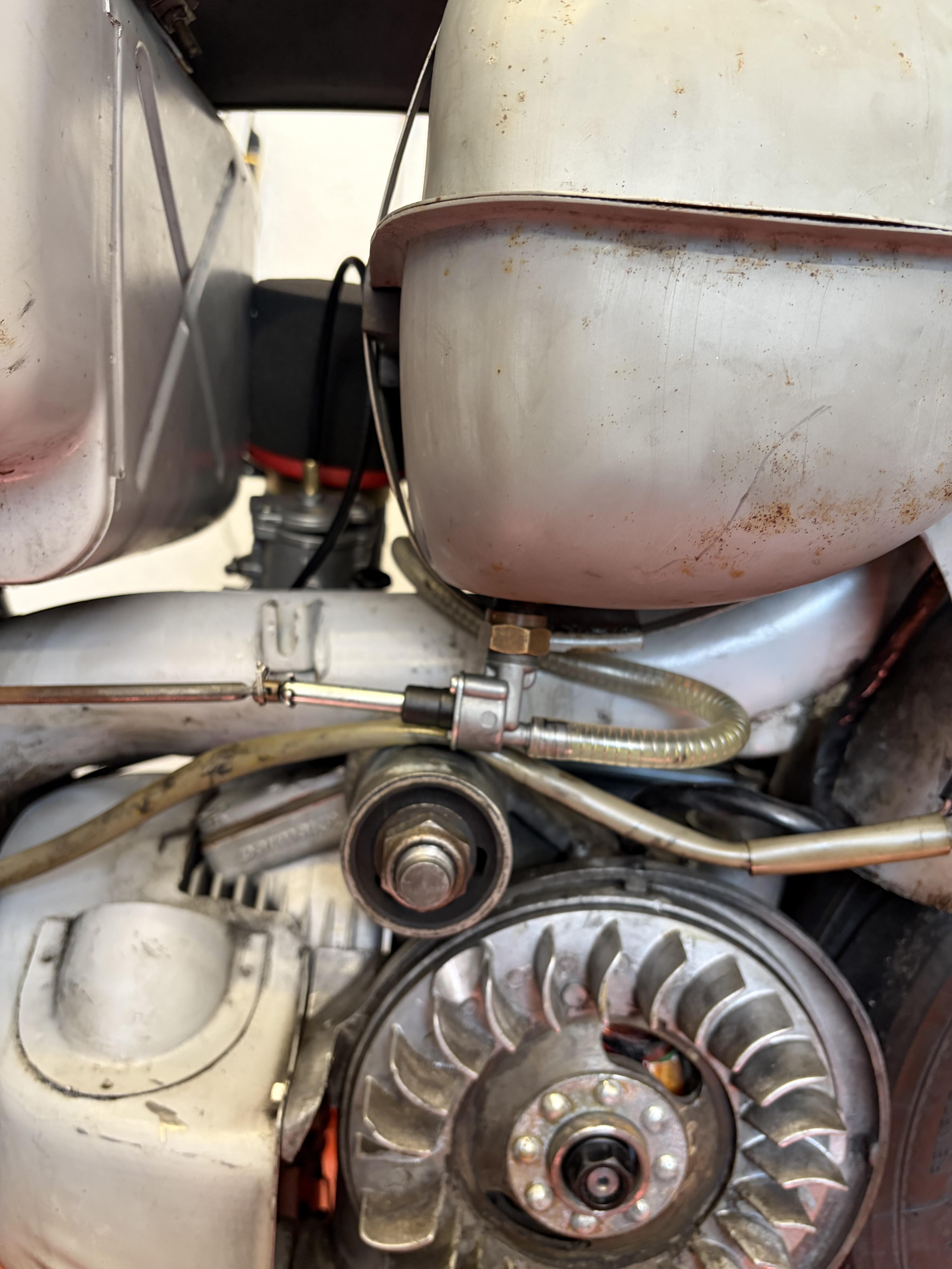

Hab es fürs erste russisch gelöst: gaffer tape übern Hebel innen am Rahmen wo die Chokehülse rüber geht, nun stramm & fest. Ansonsten Verlegung wie bei Zapper mit 90 grad Bogen vom vergaser wech nach hinten & großen Bogen nach vorne.

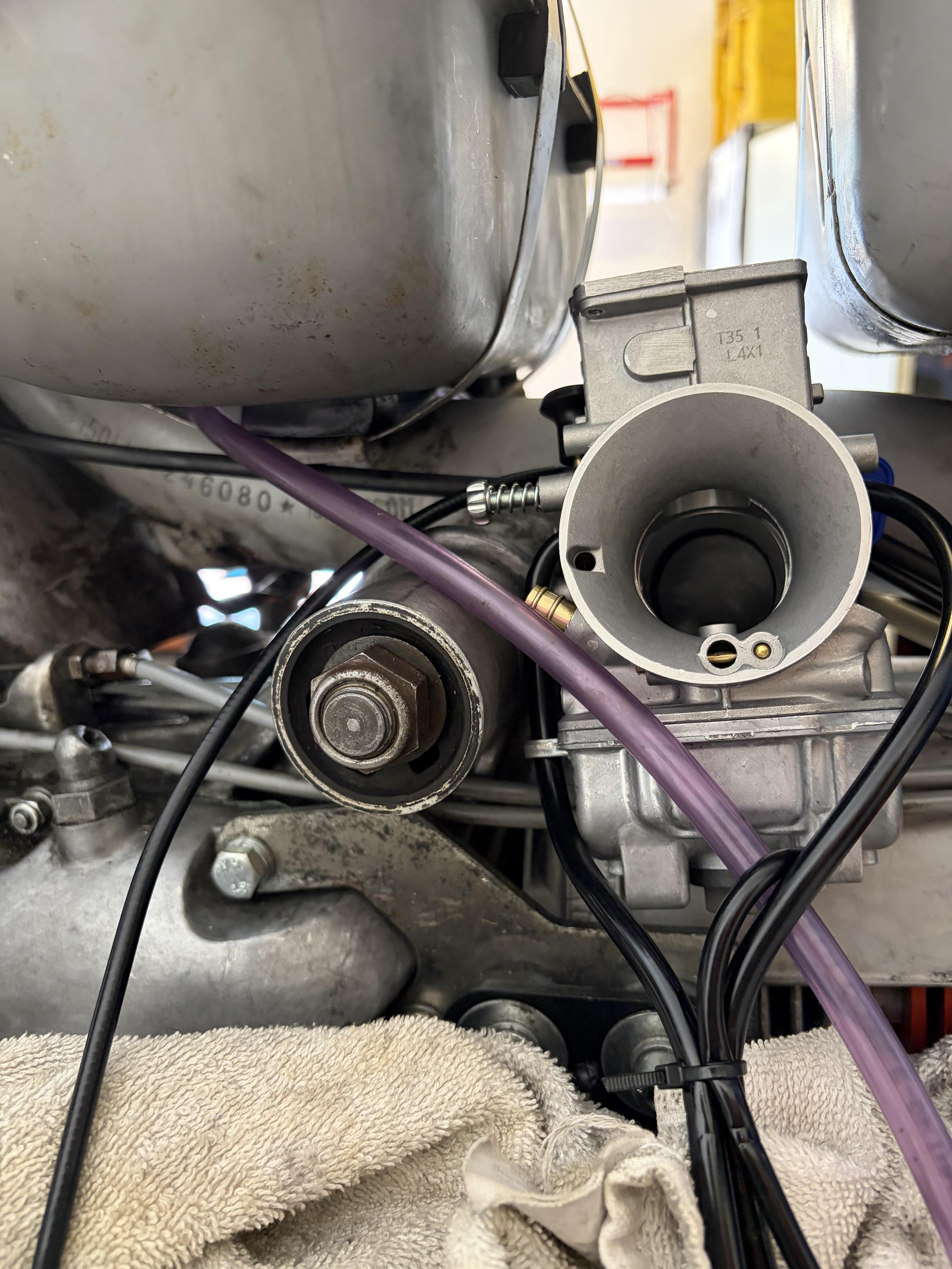

Es ist die Verlegung von Dorkisbored geworden. Das so ein banales Thema dann doch so viel Aufmerksamkeit verlangt 😁 Nächstes banales Thema: Chokezug! Ich bekomm zum verrrecken nichts verbaut was am Hebel, trotz dem Überwurf, hält. Auch mit oder ohne 90 grad Bogen am Vergaser. Hab schon originalen Chokezug mit Schlaufe verlegt oder gekürzten Gaszug. Was ist hier das Geheimnis mit TMX35?

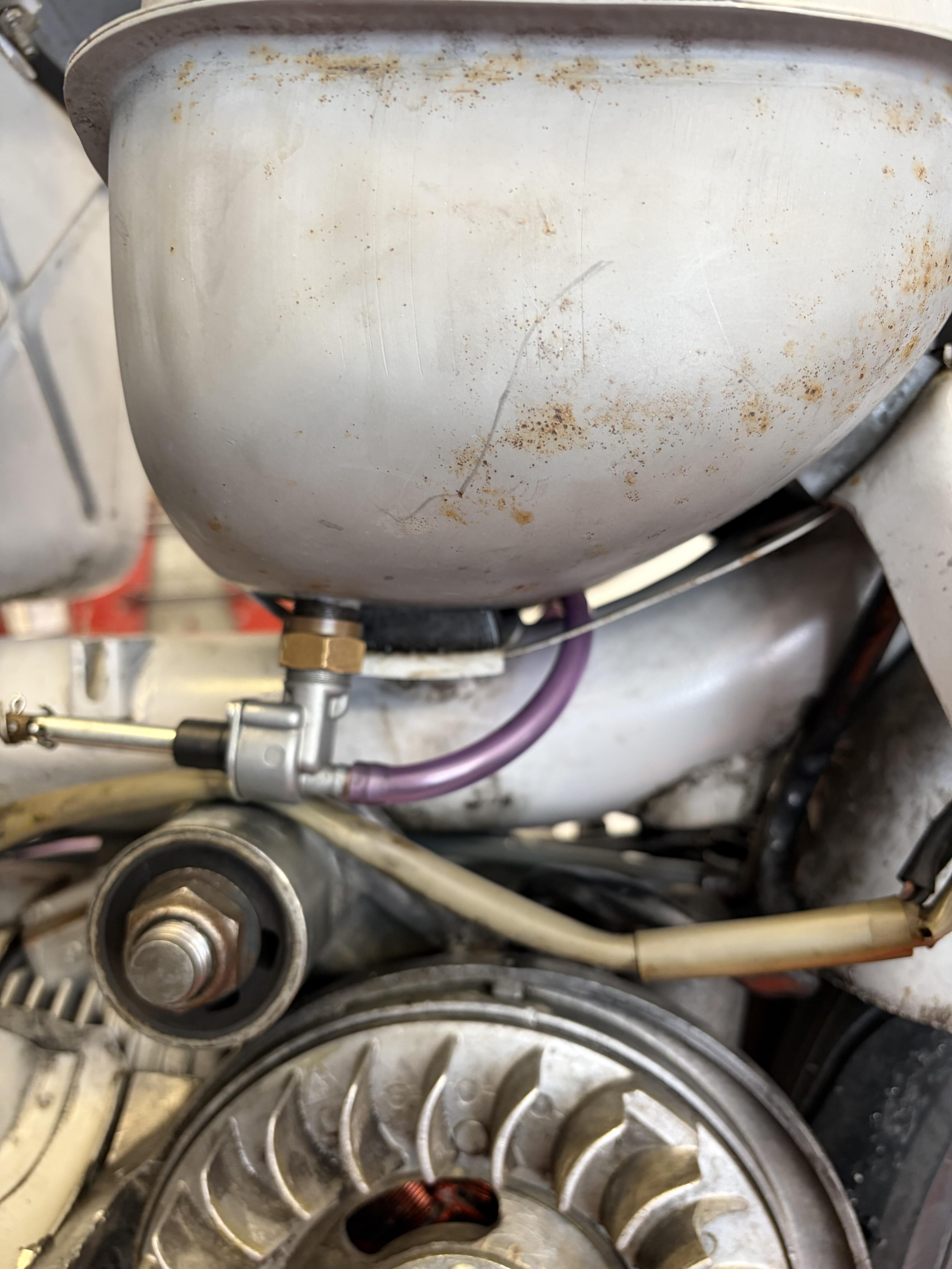

Abtropfloch mit Leitung am Ansaugknie zu empfehlen?

Bräuchte Tipps zur Benzinleitungs Verlegung. Bekomm keine Verlegung hin ohne das Luft im Schlauch ist.

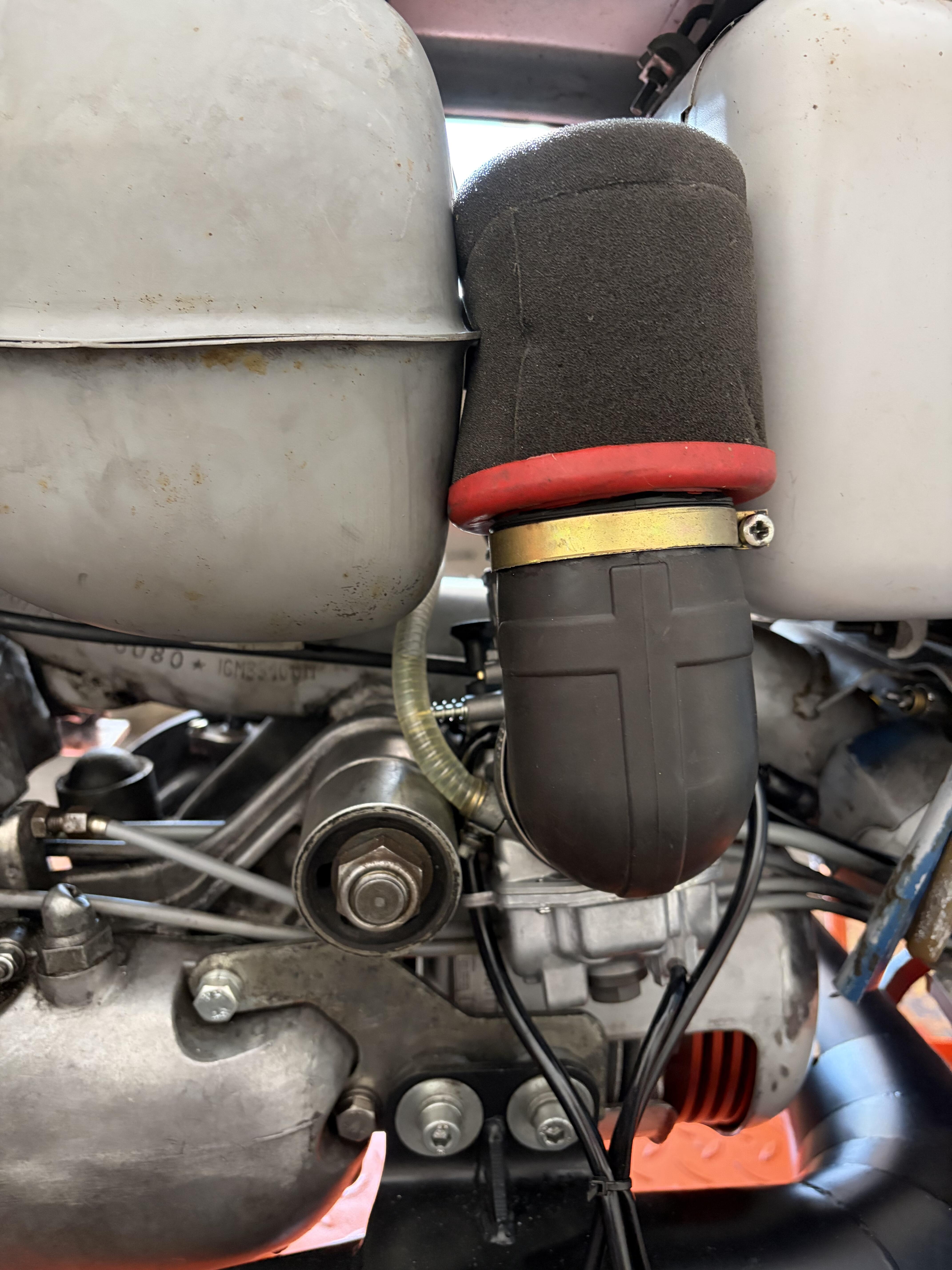

Ansaugee steht leicht an. Bedenklich?

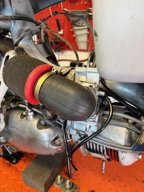

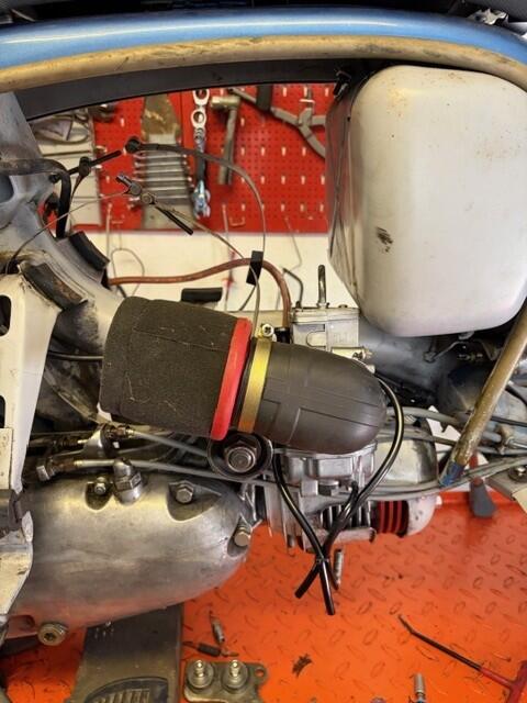

Könnte wahrscheinlich Evergreen sein. Wahrscheinlich ältere Version. Ansaugschlauch hat nämlich Vergaserseitig 61,5mm & zum Luftfilter runden Anschluss. Außerdem sieht mir der Luftfilter bei mir ein wenig kürzer aus. Hatte mal gelesen, dass mit Lufi sich der Luftstrom beruhigt und man daher fetter bedüsen sollte, aber aus meiner Logik würde magerer auch eher Sinn machen, weil die Luft begrenzt wrd im Gegensatz ohne Filter. Ist Luftfilteröl nötig oder reicht nach dem reinigen das Sprayback hier als natürliches "Luftfilter-Öl" ?

Ich hab jetzt in meinem vergessenen Fundus noch folgendes Exemplar gefunden (muss noch gereinigt werden). Bin mir nicht sicher, könnte aber Marchald sein. Weiß jmd wer und hat Erfahrungen? Steht leicht schräg: gibt das Probleme mit dem Sprayback? Mit Filter eher fetter bedüsen? Wie reinigen die Erfahrenen: Wasser/ Spüli und dann mit Luftfilteröl benetzen?
