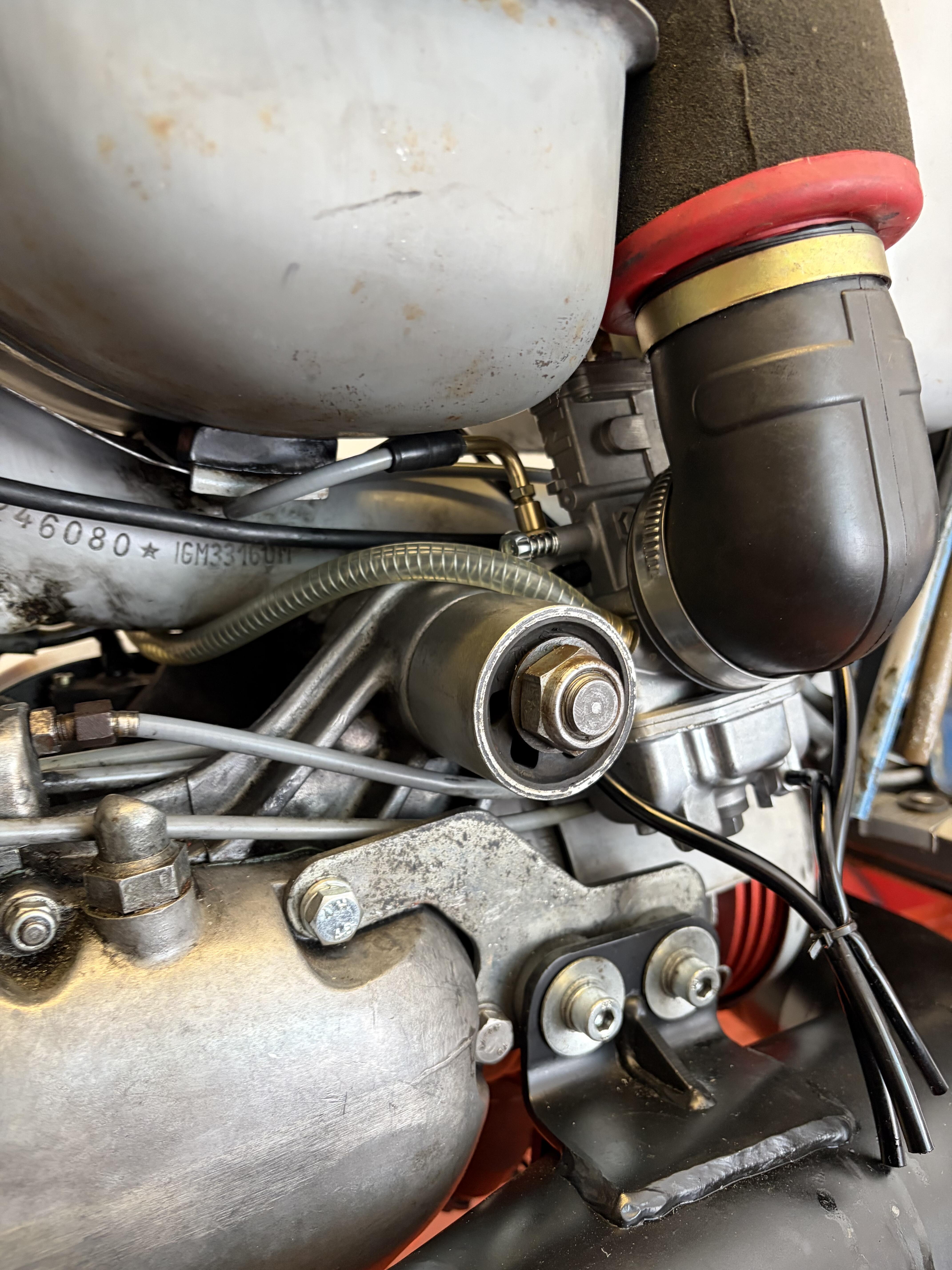

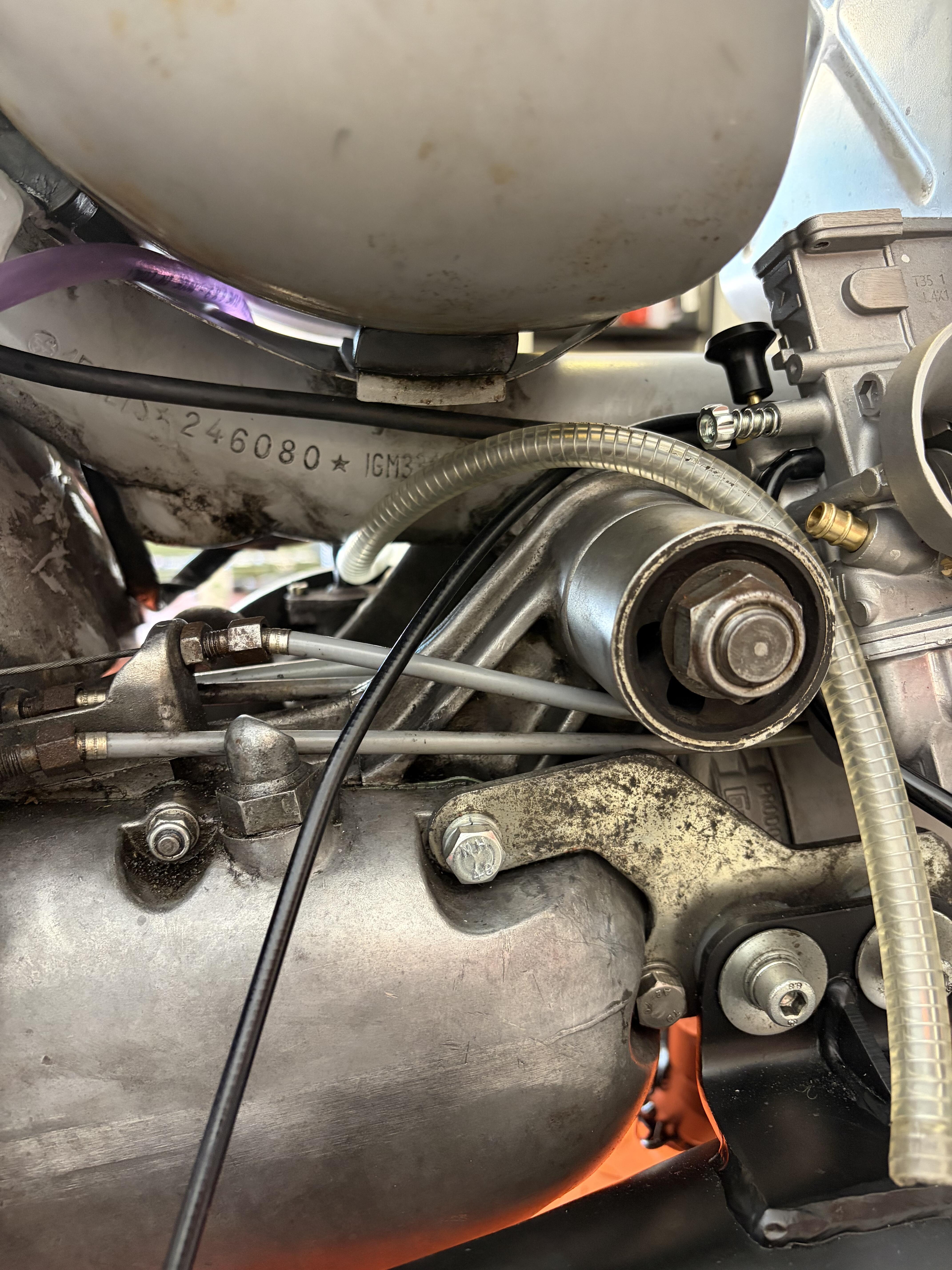

  5. 56er Nadel war doch auf mittlerem Clip & bin mal 1. & wird schon besser. Werd mal auf obersten gehen. Komm leider auf grader Strecke im 4. nicht in Reso, leicht bergab läuft es. Fahr 5.1 : Pacemaker mit 17/47. Tipps? Hier noch jmd ne Idee: Kommt ihr gut an die Zündkerze? Bei mir eigentlich unmöglich. Brauch ich die konischen Motorbolz Aufnahmen oder was gibt es sonst?
  6. Nach dänischer Einfuhr-HU, Bestimmung der Einfuhrsteuer & Zulassung habe ich gestern die erste kleine Runde drehen können von der Werkstatt nach Hause. Kommt ihr gut an die Zündkerze? Bei mir eigentlich unmöglich. Brauch ich die konischen Motorbolz Aufnahmen oder was gibt es sonst? Nun geht es ans Abstimmen! SZ 127,5/190 von Powes inkl Kopf Pipedesign Voyager TMX35 mit Luftfiler:ND22,5/HD280/56er Clip 2. von oben Gefühlt unten rum zu fett. Standgasschraube ganz raus . Schieber hängt auch nicht. Trau mich aber nicht wirklich mit der ND kleiner zu gehen.

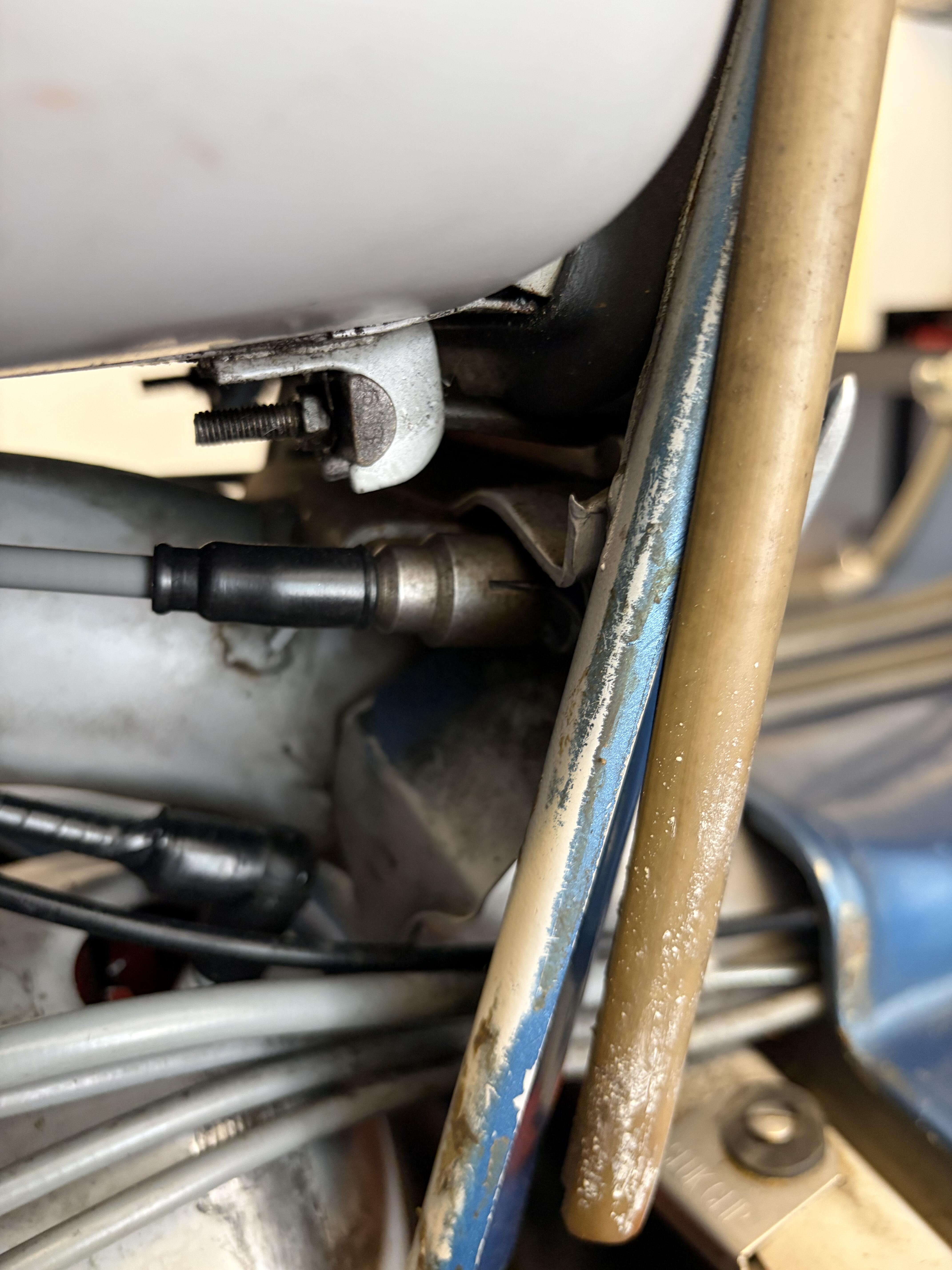

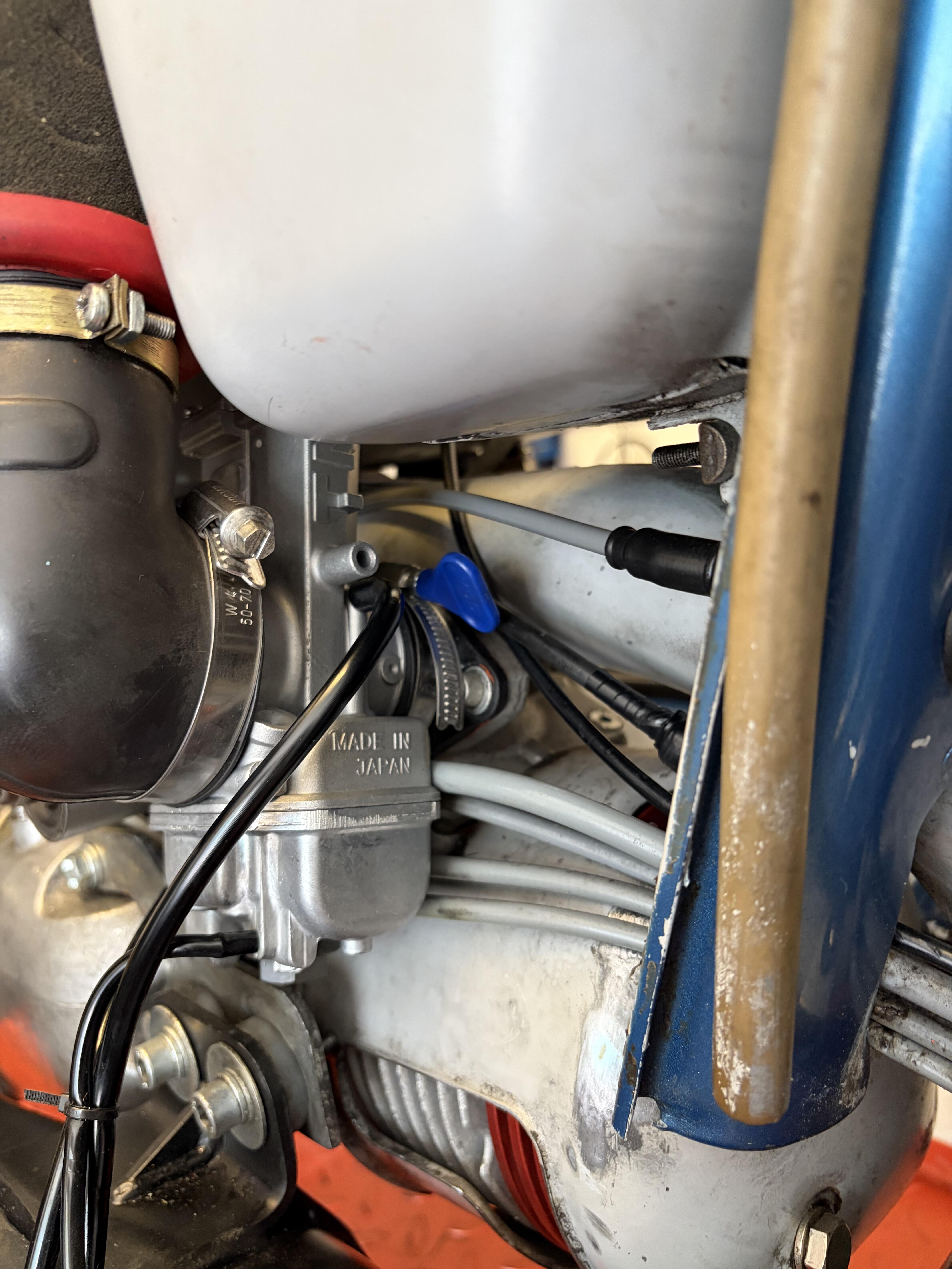

  10. Suche für mein ACMA Motor Projekt noch folgende Teile. Bitte alles anbieten! Pinasco Power Clutch 2.0 Wideframe Pinasco Primärritzel 65 Zähne Wideframe Polini CP23 Vergaserkit BOLLAG MOTOS POLINI CP 23 Vergaser-Set Ansaugstutzen mit Gummiverbindung -SC, Polini CP 23mm- ACMA 125 (1951-1955)
  11. Hab es fürs erste russisch gelöst: gaffer tape übern Hebel innen am Rahmen wo die Chokehülse rüber geht, nun stramm & fest. Ansonsten Verlegung wie bei Zapper mit 90 grad Bogen vom vergaser wech nach hinten & großen Bogen nach vorne.
  12. Meine ist aus Metall. Vielleicht leicht zusammen biegen. Ich schau mir das morgen an. Gibt es sonst eine Hülse die zu empfehlen ist?
