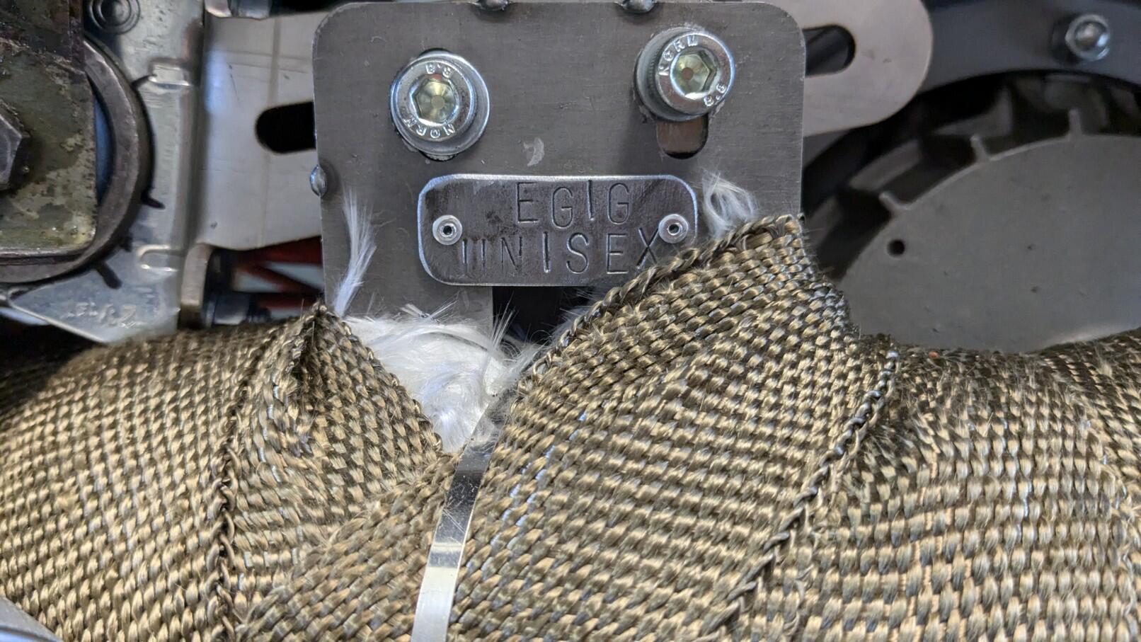

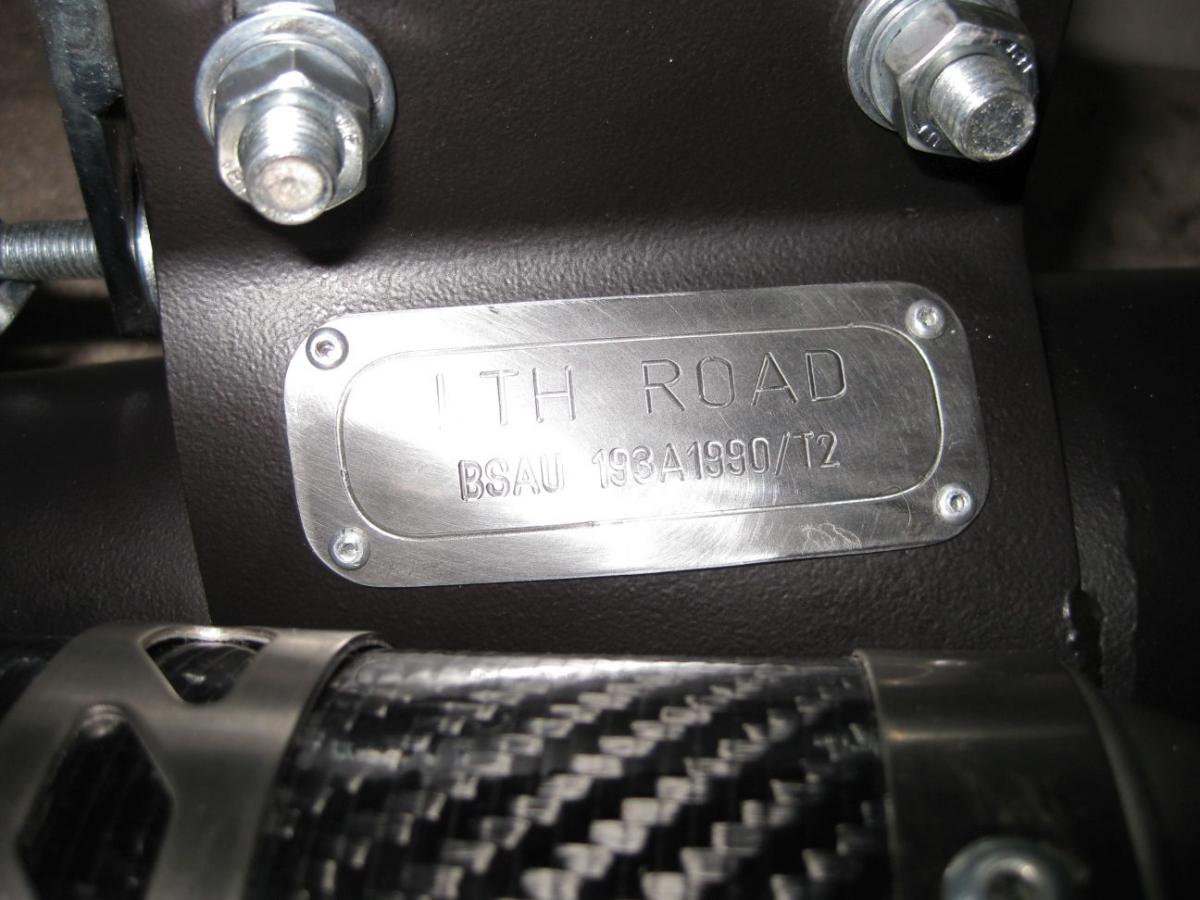

Wo "muss" die Nummer hin, die einen Auspuff kennzeichnet. Muss die auf den ESD oder kann die Plakette auch auf die Halterung genietet werden.
Das sie sichtbar sein sollte bei einer Kontrolle, ist klar :whistling: Oder ist das am Ende egal wo?
War bei mir bisher egal, wo.
Ich hatte die schon an der Halterung, wo die Schelle befestigt wird, angenietet, aber aktuell am Dämpfer einfach aufgenietet.
Eine Zeit lang hatte ich auch einen Aufkleber in Alu gebürstet einfach auf den Dämpfer geklebt, war dem TÜV Nord auch recht.
Also damals hier:
War bei mir bisher auch egal, hab beide von Spielderdust genannten Varianten (aufgenietetes Schild am Halter und Kennzeichnung am ESD).
Kürzlich hab ich an einem Auspuff am Flansch zwischen Krümmer und Korpus mit Schlagstempeln die Bezeichnung eingeschlagen vor der Eintragung. War auch ok, Hauptsache es kann nachvollzogen werden.
Klöppel dir das Schild doch selbst (wenn der ästhetische Anspruch nicht zu hoch ist :-))
PXL_20240915_082825503.MP_copy_1612x907.thumb.jpg.bb14b08d9fb77a477aab5475725377bc.jpg

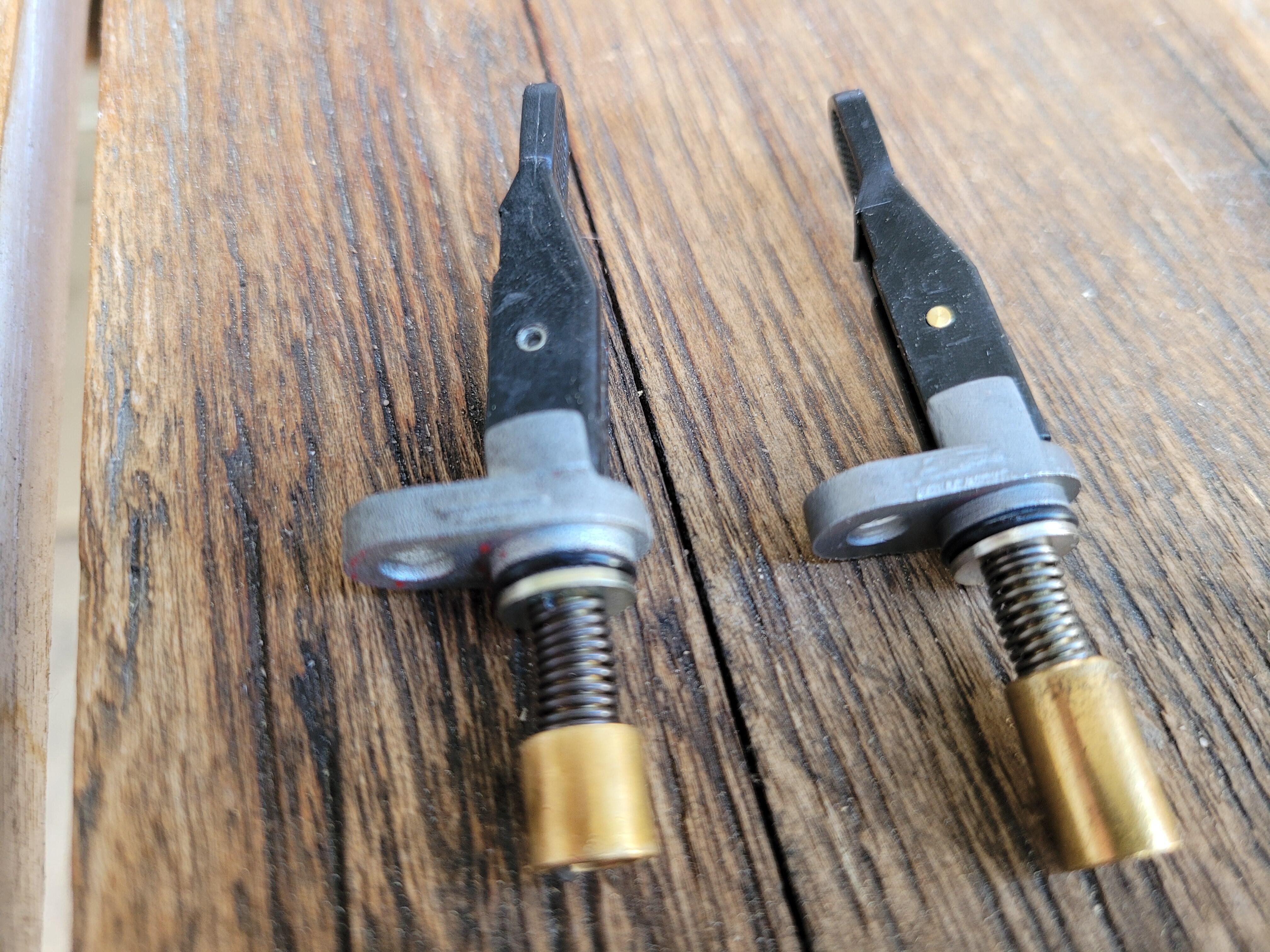

Ich hab hier zwei Klappchokes und weiß nimmer welche wohin gehört.
Ich meine links mit dem kurzen Kolben ein 28er VHST, rechts mit dem längeren Kolben 30er PHBH.
Kann das einer bestätigen?
Danke und Gruß20250520_183647.thumb.jpg.5870bc7c07474a05639187d8285dd7ce.jpg
Ich habe gerade die passenden verharrt ned zur Hand, deswegen is es gerade schwierig mit messen. Na da werde ich wohl warten müssen.
Dank euch
