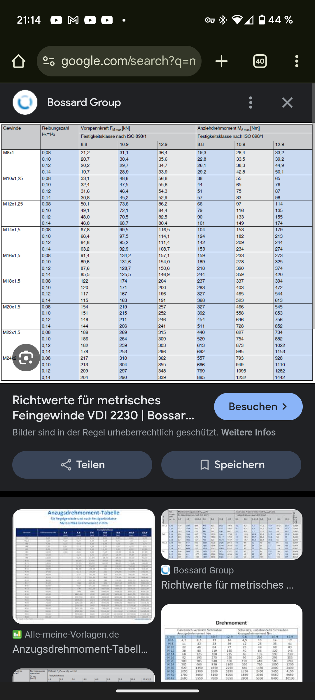

Spricht was dagegen, die hintere Bremstrommel mit einer Nord-Lock Scheibe zu sichern? Im Falle einer PX Lusso ist der Außendurchmesser 3 mm kleiner als die "normal-zu-verwendende" Beilagscheibe. Splint und Sicherungskorb passen bei mir  ohne Bearbeitung. Als Drehmoment habe ich 110 nm genommen, also am oberen Bereich der Vorgabe.
Käfig würde ich als zusätzliche Sicherung trotzdem verbauen!

problembedingt habe ich jetzt 4000 km mit 8x nachziehen je 170Nm gemacht.
Also 110 gehen sicher.
für Handanzug mit Drehmoment wird das normal mit guten Sicherheiten ausgelegt.

Die höchste Drehmomentangabe für die Lusso, die ich gefunden habe, lautet auf 110Nm.
Ich stelle jetzt einmal in den Raum, dass 170Nm der Welle schlichtweg schaden können. Dehnung, Haarrisse… nur damit es dann nicht heisst, keiner hätte was gesagt! Ist nicht lustig, wenn man das Hinterrad verliert, kommt auch meist während der Fahrt und nicht im Stand vor.
zur Nachahmung nicht empfohlen, ja.
ich kann aber wirklich mal Rissprüfung machen.
@ptuser hast Du mal das Drehmoment für 10.9 nachgeschaut, bevor Du den Untergang prognostiziert hast ? nein , oder ?
so 230 herum sinds...

10.9 ist eine Festigkeitsklasse - das zulässige Drehmoment hängt aber dann doch ganz wesentlich vom Durchmesser eines Bolzens ab.
Abgesehen davon ist mir die Güte des für die Radachse verwendeten Stahls nicht bekannt. Dir?

dann schau halt nach jetzt, wenn dus mir nicht glaubst.
M16x1,5 oder ?
ja, ich kann das nach VDI2230 nachrechnen. Ja, habe ich schon gemacht. War mein Brötchenerwerb bei einem Deutschfranzösischen Hubschrauberhersteller - vor gut 20 Jahren halt....
Aber googlen kann ich noch

...was aber die Frage nicht beantwortet, welche Festigkeitsklasse die Achse überhaupt hat...  :dontgetit:
Laut der DIN Tabelle sollte die Achse 10.9 haben. Es wird empfohlen mit 115Nm die Achse zu befestigen.
vor 20 Stunden schrieb 500 Miles:
M16x1,5
Nö. M16x1,25! Bussi Bussi!
dann kanns ja noch mehr vertragen... oder?
mein Drehmomentschlüssel auf Reise geht eh nur bis 200.
170 hat aber nix gebracht. Lockert sich dennoch.
Festigkeitsklasse der Mutter muss man übrigens auch beachten !
bei der Welle gehe ich von über 8.8 aus.
Liqui Moly Schraubensicherung hat  geholfen.
und jetzt dann Nord Lock.
