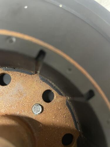

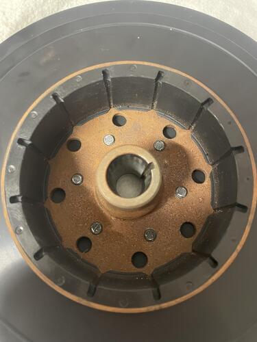

Guten Abend,
sehen Eure Vape Polräder nach kurzer Nutzung auch so rostig aus oder habt ihr diese vor Einbau behandelt ?
VG

Am 5.1.2026 um 18:45 schrieb Surf and Turf:
Guten Abend,
VG
noch nie gesehen und schon wirklich viele verbaut.... Im Winter werden die bei uns im Allgäu bei Salz eher nicht gefahren, aber bei dir sieht das schon wild aus ???
Im Frühjahr 2025 verbaut, keine Regenfahrt und ausnahmslos Garagenstellplatz…..
Daher hat mich der Zustand auch schockiert.
Ist aber kein Mangel im Sinne der Gewährleistung….
Guten Abend,
VG
Kann das sein, dass dein Polrad gar nicht beschichtet (brüniert?) war, sondern blankes Metall?
Normalerweise sind diese so "gräulich"; den Vergleich zum blanken Metall sieht man auch gut am SIP-Foto an der Wuchtbohrung.
Bearbeitet von Stampede
Meine Nachfrage bei SIP zum Rost wurde mit folgendem Kommentar beantwortet 😉:
Nun, blankes Metall hat bei Feuchtigkeit die Eigenschaft zu rosten.
Das Polrad sah aber bei Einbau „gräulich“ (wie oben) aus……
vor 22 Stunden schrieb Surf and Turf:
Nö, südöstlich Hannover…..vielleicht liegt es am Kaliberg😉
Fahre ich jeden Tag dran vorbei, auch gerne mal mitm Roller. Meine Vapes/Overrevs sehen aber nicht so aus.
Deine sieht eher aus, als wärst Du nachm Kaliberg durch die dortige Kläranlage gefahren....
