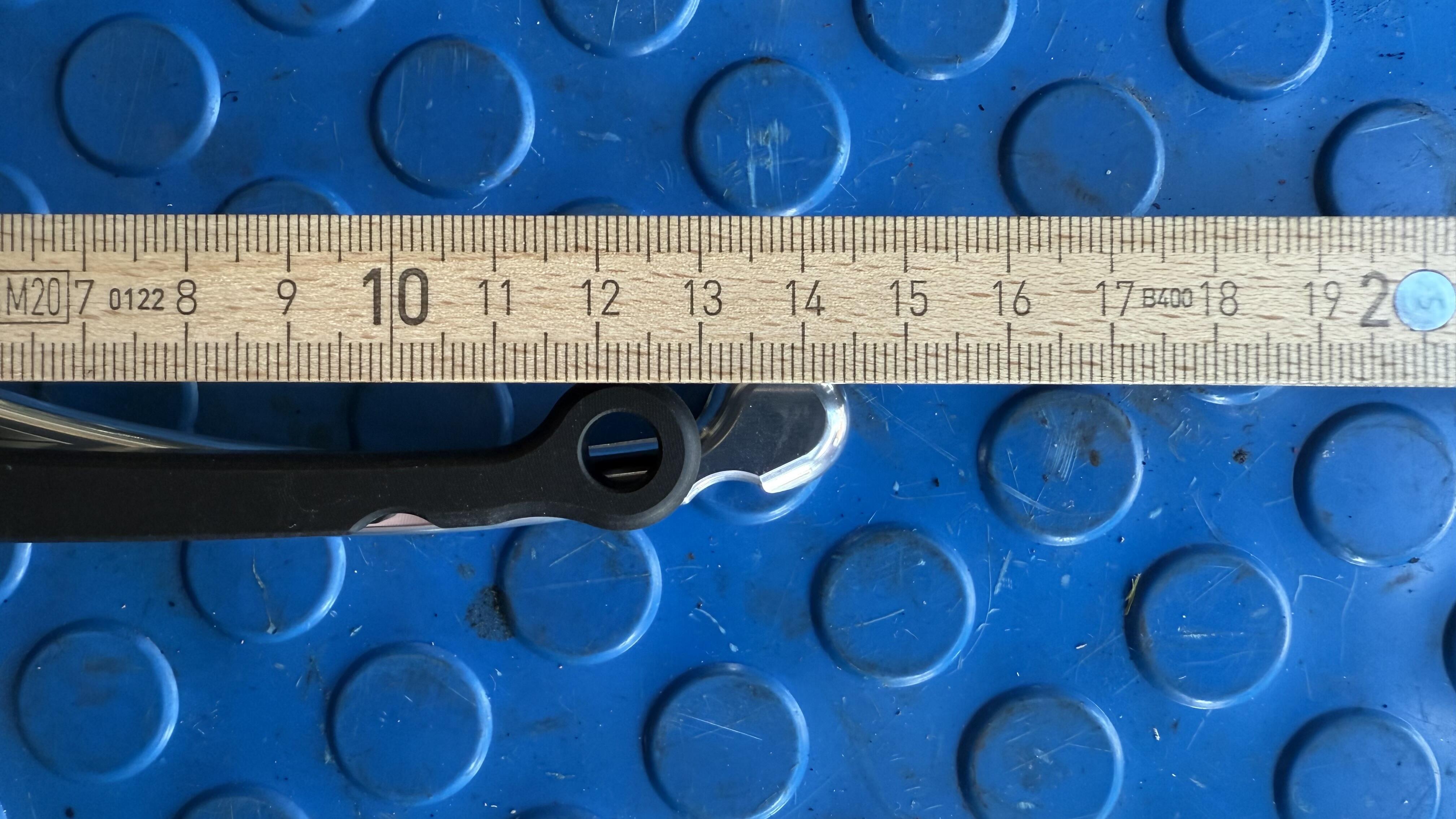

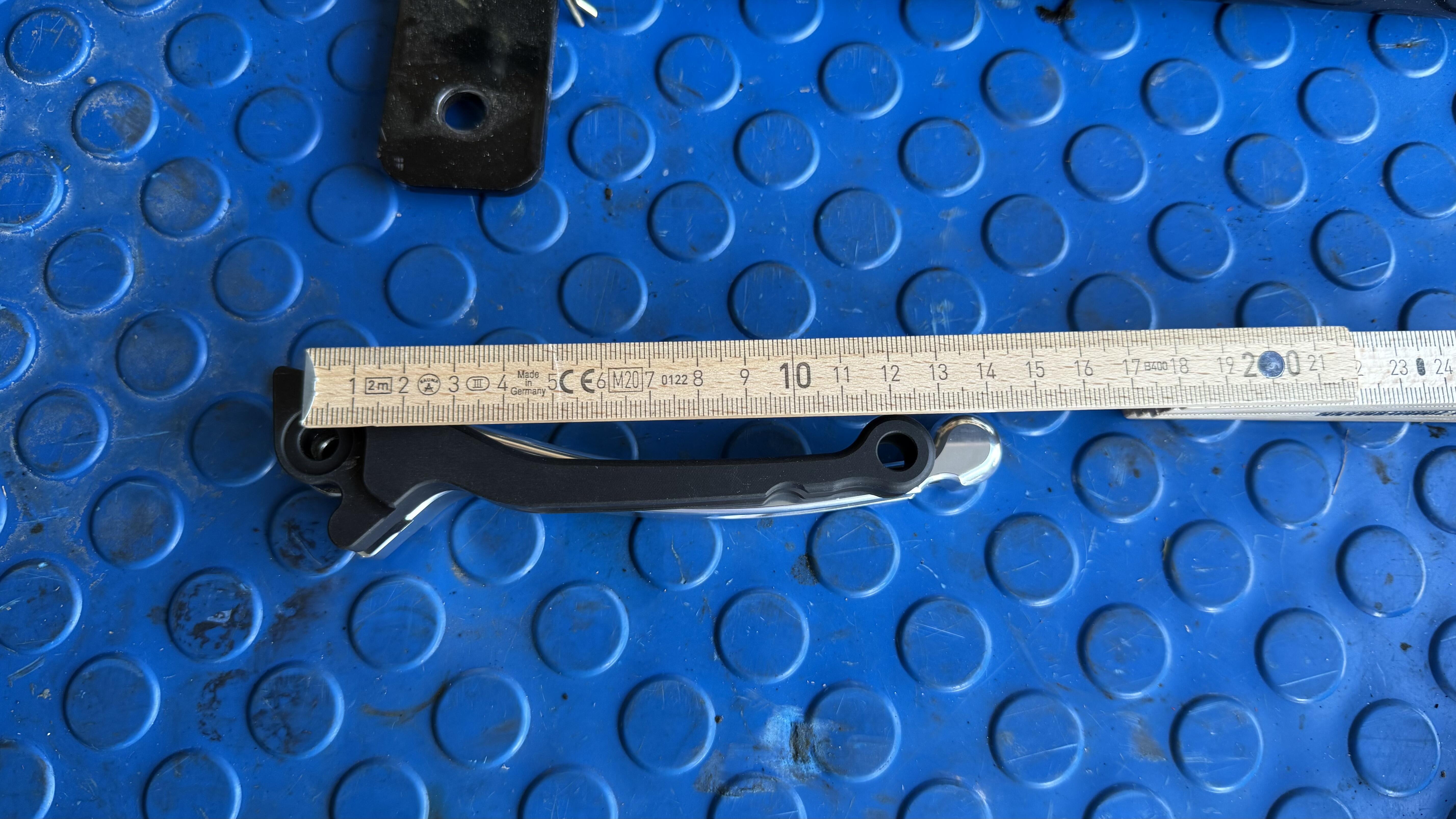

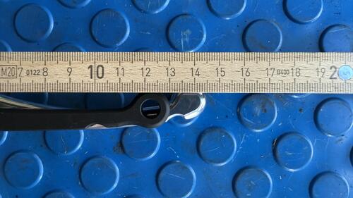

Kann mir einer die Länge der SIP Bremshebel sagen? Die BGM finde ich zu kurz (schwarz). GS ist länger (silber). Aber wie lang sind die SIP?

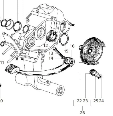

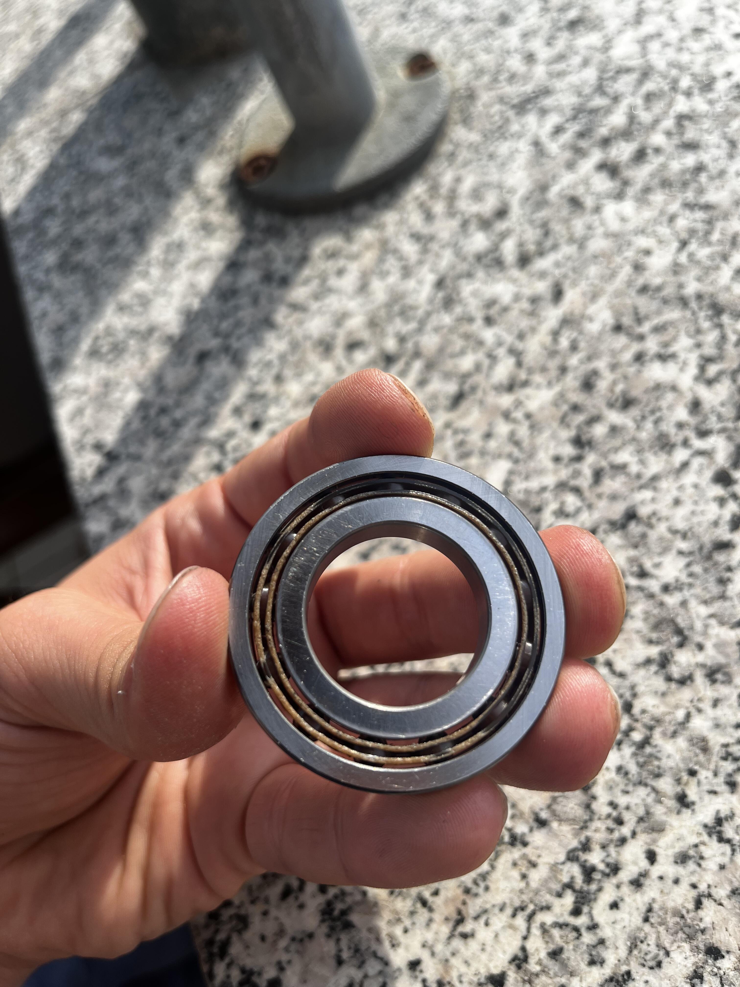

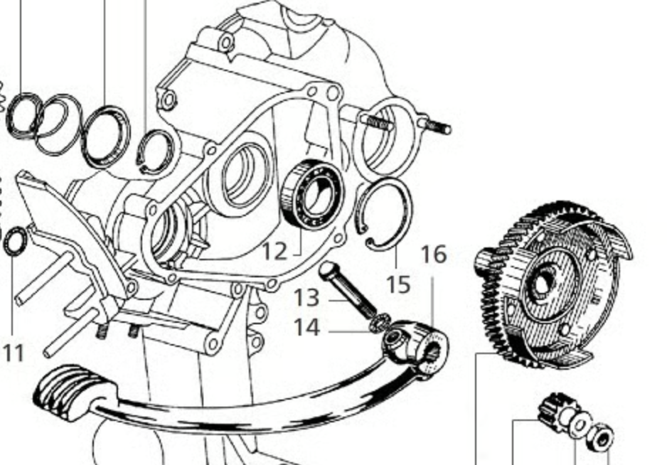

Motorrevision eines PK50 Motors, habe zum Einbau der Primärübersetzung den Lagerinnensitz des Nebenwellenlagers 16005TN9 mit der Lötlampe erhitzt - schon nach 10-20sec hat sich daraufhin der Polymidkäfig verfärbt (obwohl das Lager erst eine Temperatur von 50Grad C hatte) und das Lager macht nun hörbar Geräusche.
Wegschmeißen oder Weiterhitzen und Primär normal einbauen?
Bearbeitet von vespanton
weg damit... warum wurde das Lager warm? Sitz OHNE Lager warm machen....oder verstehe ich den Satz nicht richtig?
vor 2 Stunden schrieb hiro LRSC:
das Motorgehäuse wird erhitzt und die Kuggellager kommen ins Gefrierfach.
Schon richtig, aber wenn die Primär ins Lager soll, sollte das Lager warm und die Primär kalt sein.
Mit der Flamme auf einen Kunststoffring zu halten, ist aber halt... naja, nicht ganz klug.
Nummer 12? Ins Gehäuse warm-kalt wie beschrieben. Primärkorb/Kupplung ist doch ein Schiebesitz bzw wird auf die Nebenwelle gesteckt...?!
vor 10 Stunden schrieb Spiderdust:
Wie Zimbo schon geschrieben hat. Ich kenn das Primär auch nur als  schiebesitz.
@Spiderdust ist der einzige der die Frage richtig verstanden hat :muah: wahrscheinlich hab ich mich nicht richtig ausgedrückt
Wie man Lager ins Gehäuse einbaut weiß ich und stellte auch noch nie ein Problem da.
Aber um die Getriebeübersetzung (26) möglichst schonend in das Lager (12) zu bekommen, habe ich bei allen bisherigen Motorrevisionen immer das (bereits eingebaute!) Lager selbst erhitzt (nie über 100Grad) und die Übersetzung aus dem Gefrierfach danach einfach eingesteckt. Ging immer wunderbar.
Seit gestern weiß ich aber, dass ich bisher wohl ausschließlich Lager mit Stahlkäfig hatte, die das aushalten und noch so ein Polyamid Kunststoff Zeug.
Man lernt nie aus - danke euch :inlove:

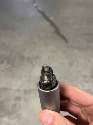

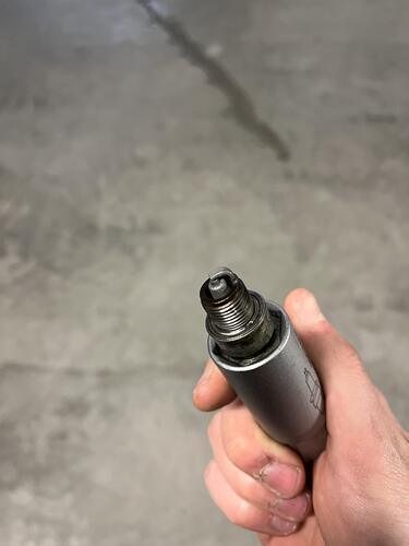

Hallo zusammen, was meint ihr zu der Zündkerze? Sieht komisch aus… viel zu mager würde ich sagen. Falschluft konnte ich einigermaßen ausschließen (Bremsenreinigertest). Ist von einem neuen Projekt. Würde mal sagen Hauptdüse bestimmt 5 Nummern größer (Aktuell 60).
was soll da jetzt komisch aussehen? Ist die nach "Knallgas im 4ten Gang über eine längere Strecke und sofort Motor aus" raus geschraubt worden, oder nach "ich schalte lustig rauf und runter und guck mir dann die Kerze an. Das doch alles Kaffeesatz lesen.
Ja sorry, Motor neu zusammengebaut, ist ein älterer italienischer Automatikroller. Zylinder eingefahren, habe das Gefühl Gemisch stimmt nicht so ganz. Läuft aber sonst i.O. War eine reine Teillastfahrt

Würde da mal mit neue Kerze weitermachen. Oder war die neu?
Auf dem ersten Bild schaut es so aus, als ob da an der Dichtscheibe/ Kerzengewinde viel Öl rausläuft.
Kerzengewinde und Planfläche am Kopf noch okay?
vor 15 Stunden schrieb ll710:
Wieso prüfst du nach einer Teillastfahrt das Zündkerzenbild und schließt dann noch darauf, dass die HD größer muss, obwohl du gar nicht dauerhaft im HD-Bereich gefahren bist?
Mach das bitte so, wie von @dorkisbored geschrieben. Anders brauchst du gar nicht weiter machen.
In Ergänzung:
Das Zündkerzenbild gibt heutzutage nur noch eine Tendenz wieder, selbst wenn du es richtig ermittelt haben solltest.
Und einen Roller (bzw. dessen Vergaser) stimmt man niemals primär nach dem Zündkerzenbild ab, sondern wie dieser in allen Schieberöffnungsbereichen läuft.
