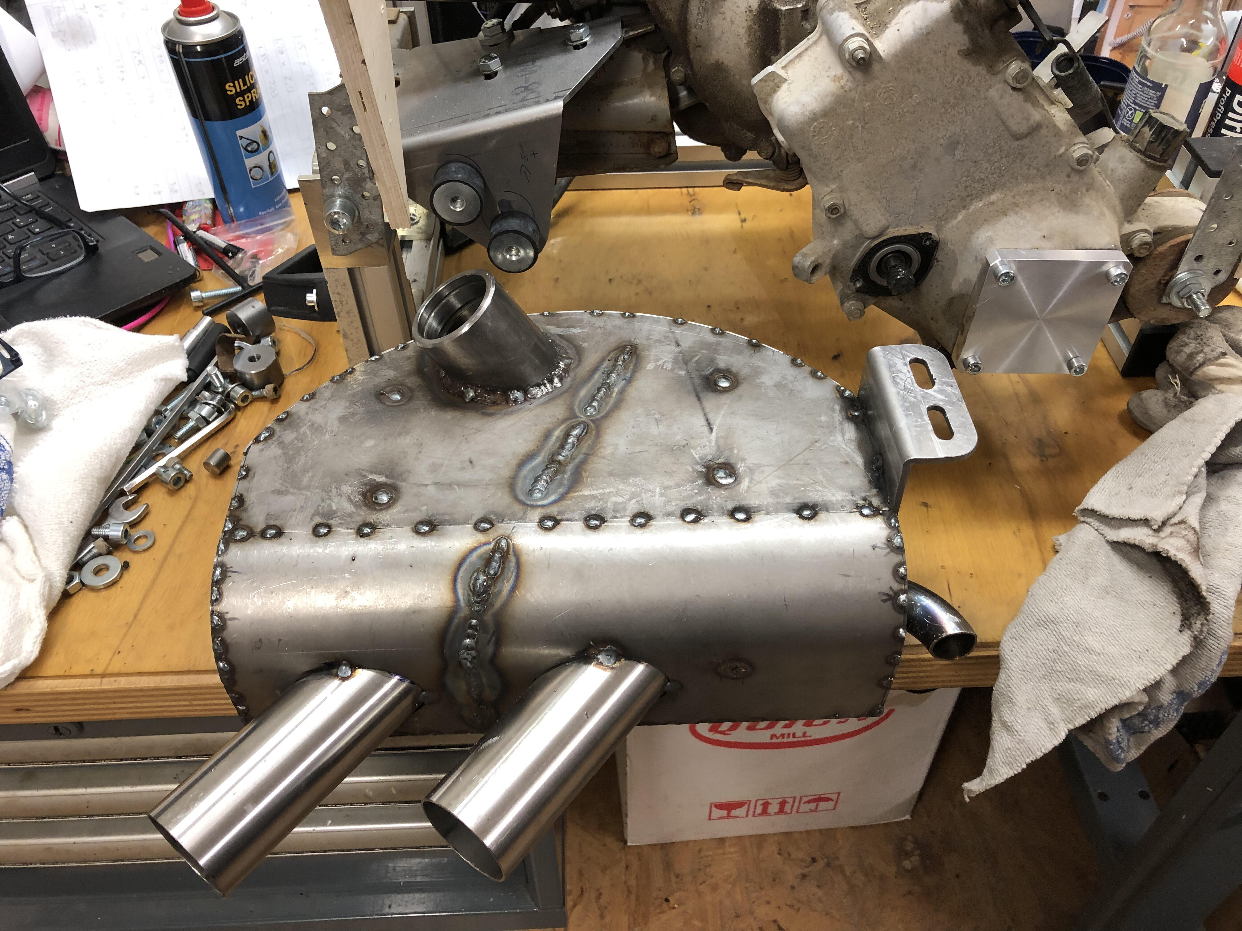

  1. Fertig! Mit Endkappen und zwei Griffen. Schwenkbar um jeweils 90 Grad, mit Sito nur senkrecht und 90 Grad zu einer Seite. Und eine aufsteckbare Verlängerung für einen Beuteltank: Die Montage und der Probelauf rücken näher... Gruß Paddy.

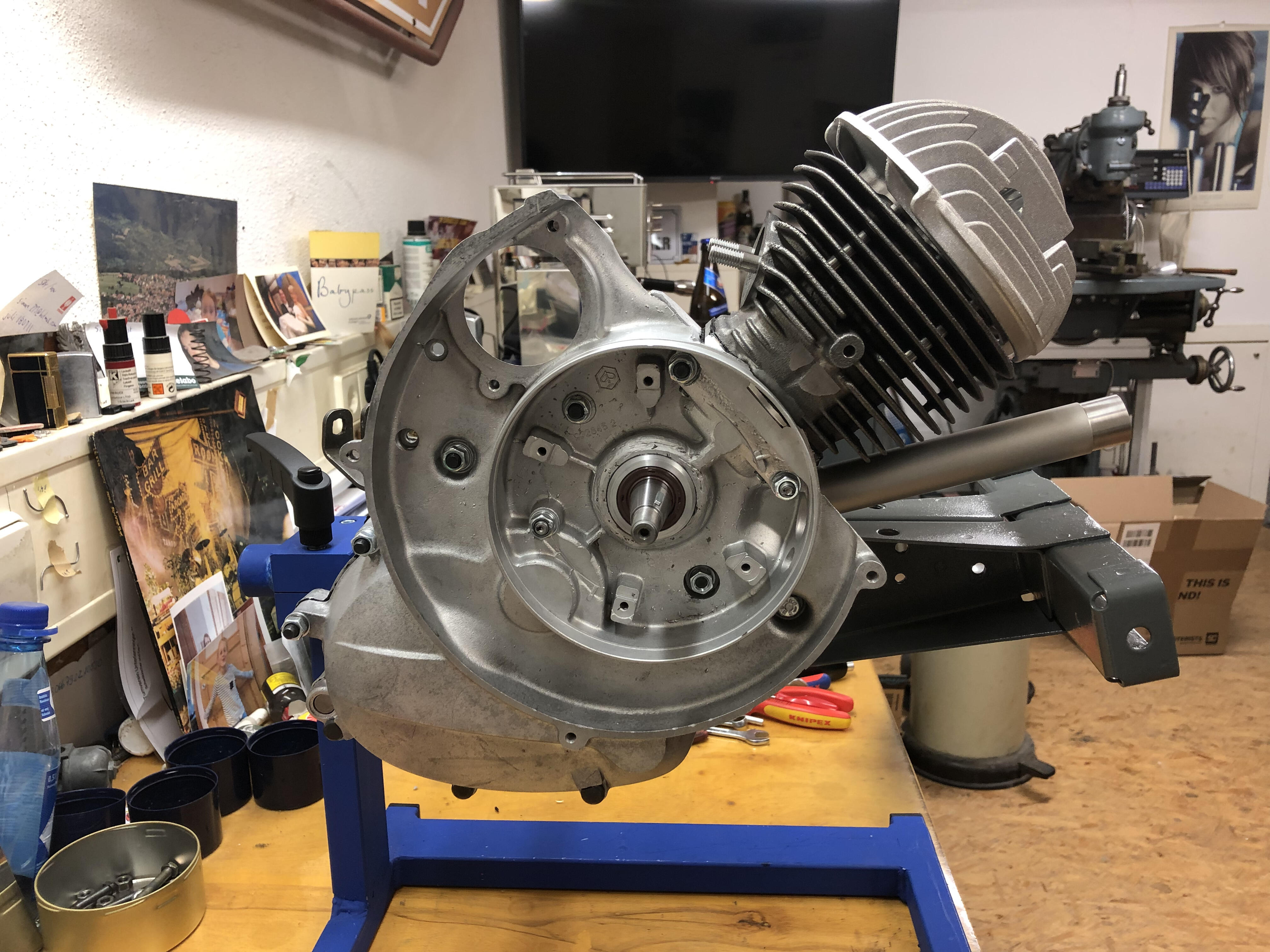

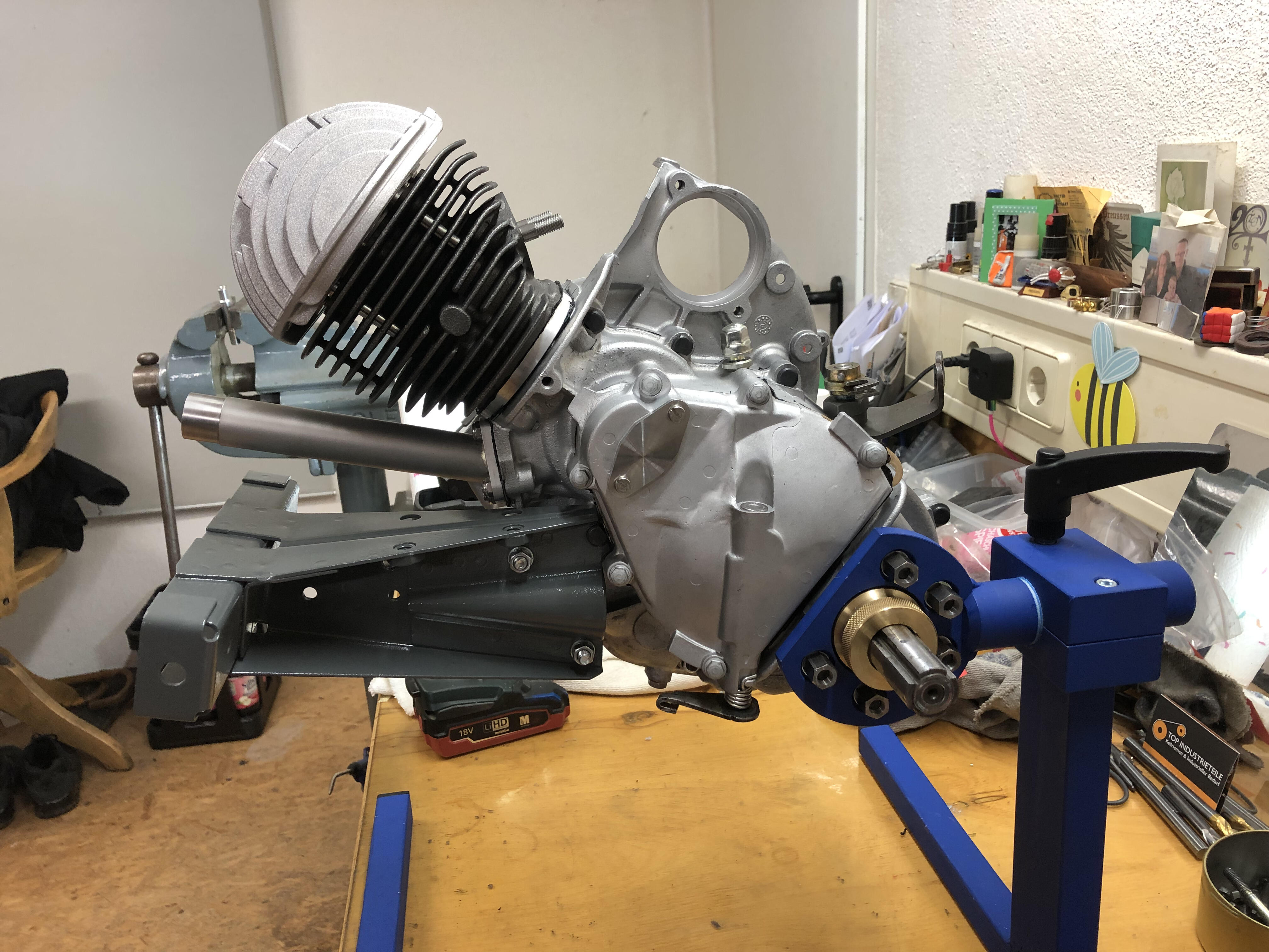

  2. Ich bastel mir gerade einen Montageständer aus Restbeständen von Alu-Profilen, die schonmal in Verwendung waren. Ziel ist natürlich schwenkbar und vor allem die Motierbarkeit des Sitos bei senkrechter Position. Ich will den Motor mit dem Sito im original verbauten Zustand in Betrieb nehmen und nicht den Puff so dämlich nach oben gedreht. Ich will wissen, ob alles tut und mein Krümmer dicht ist. Das erste Bild zeigt den ersten Wurf: Geht aber gar nicht mit Puff. Deshalb wird es eher so irgendwie: Muß noch das eine oder andere

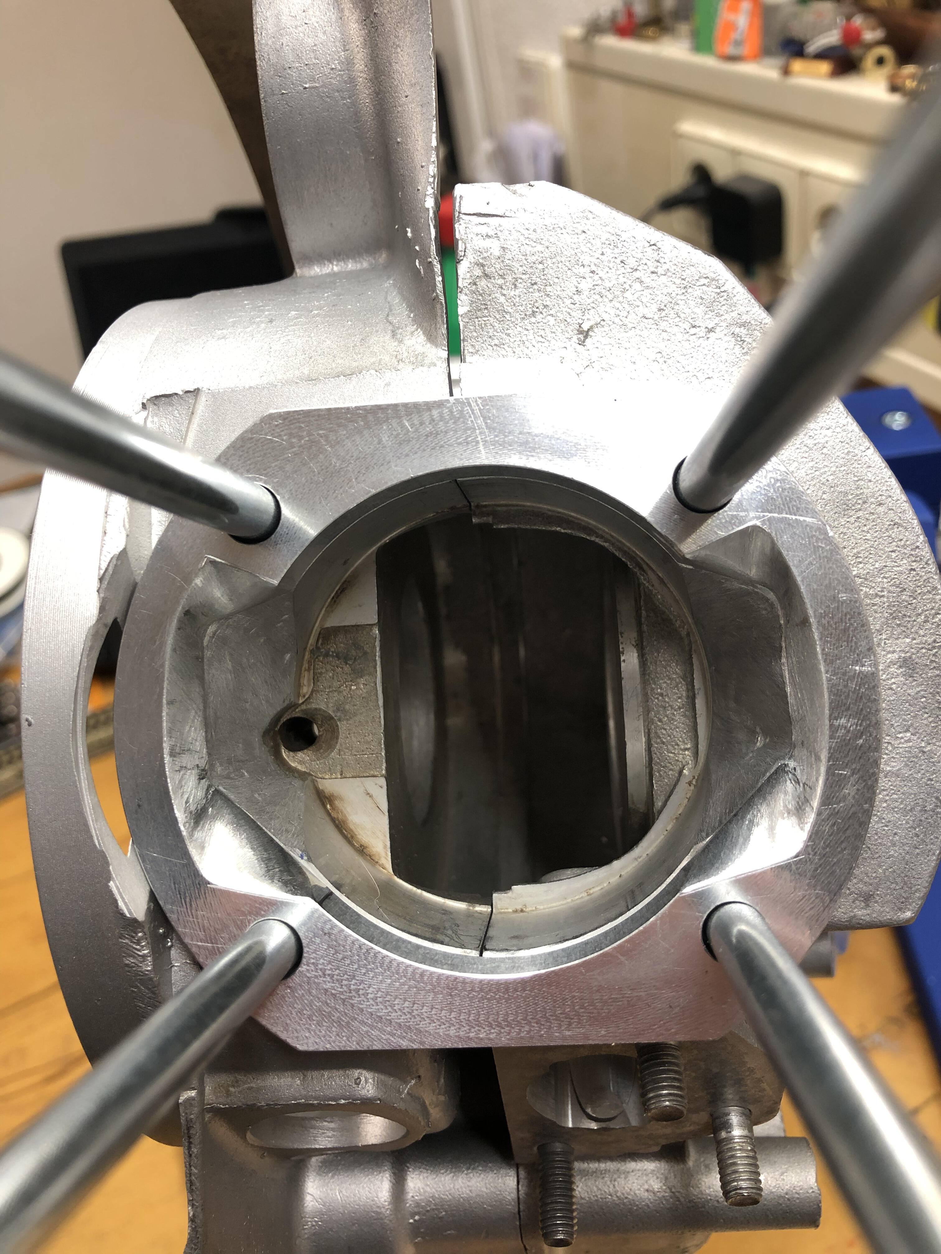

  13. Also die Damen, wie versprochen: Zentrierhülse aus Kunststoff und Lagerhülse aus Stahl gedreht: Zentrierhülse mit 2K-Kitt belegt und den Deckel montiert (Nadelhülse war natürlich gezogen): Nach dem Aushärten sah es dann so im Deckel aus: Danach den neuen Sitz aufgefangen: Mit einem 20er Fräser mal drüber gehobelt, dann sah man die Exzentrizität: Danach mit dem aufgefangenen Mittelpunkt die neue Lagerhülse passend ausgespindelt auf einen Schiebesitz:
  14. Hallo Marco, es steht eigentlich nur das große Kugellager am Eingangsrad etwas schief. Das ist eine unglückliche Addition von Abweichungen durch Schweißen nach der Bearbeitung, das Überfräsen der Dichtfläche des Gehäuses nach dem Schweißen und vielleicht etwas ungleich verteilter 2K-Kleber an der Lagerhülse. Ich habe heute das Nadellager im Getriebedeckel wieder gezogen und einen Knetabdruck gemacht. Das Zentrum meiner Wandlerwelle liegt ungefähr 0,4 mm aus dem Zentrum der Nadelhülse. Ich drehe am Montag eine Kunststoffhülse, steck die mit 2K-Kit ab und kann so die neue M
