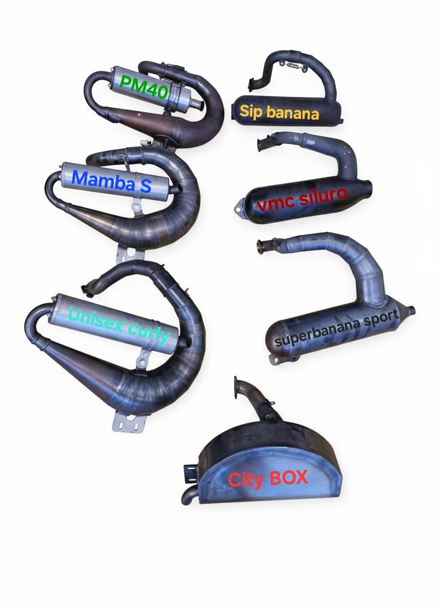

Die City Box habe ich ins Leben berufen, Aufgrund der Alltagstauglichkeit vieler getunter Smallframe in Ballungzentren. Im Vordergrund stand so leise wie möglich, ohne dabei Thermische Probleme zu haben, auch die Optik ist sogut wie original da man nichts erkennen kann.
Später folgen noch Infos bezüglich einer Originalen v50 Töpflein als Atrappe zu adaptieren wenns jemand zu leer im Heck aussieht.
Es kommen diverse Krümmer für alle gängigen Smallframe Motoren und auch die Stinger werden hierfür angepasst, viele andere Solcher Anlagen haben zu klein Dimensionierte Stinger das oft zu Überhitzen des Zylinders führt. Die Citybox habe ich hierfür von 22 bis 24mm Stinger gebaut.
Die Lautstärke ist meines Erachtens das leiseste das ich kenne das über 12ps Auspuckt , im vergleichsvideo nicht viel Lauter als eine Sip Banana, das ist auch in Live, zumindest im Prüftandstaum genauso

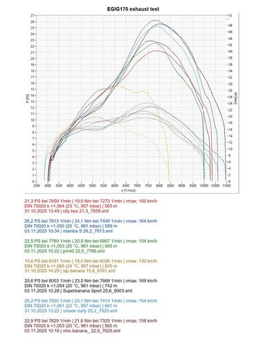

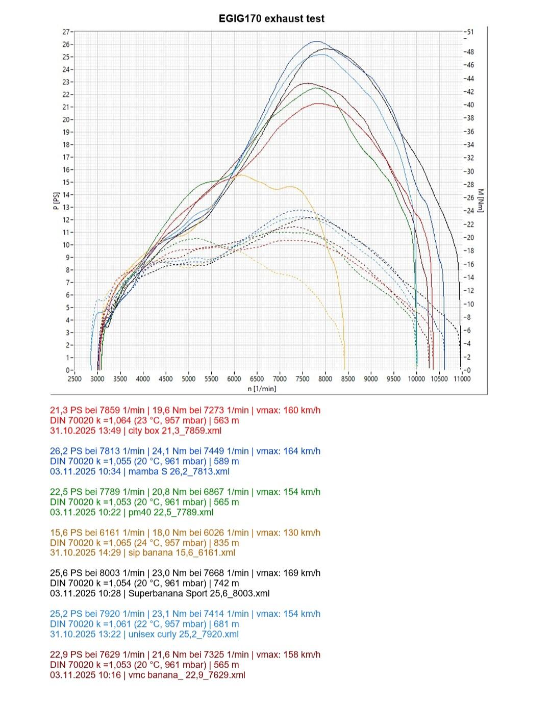

Hier schon mal Leistungstests auf einem Egig170 alles mit HD140 gemessen.

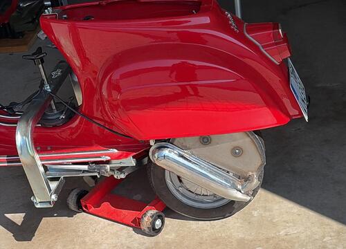

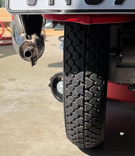

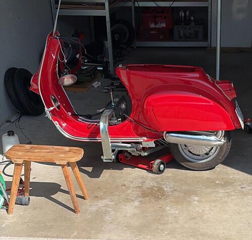

    Hier dann mal Bilder zum Auspuff, wie das ganze in Verbindung eines Umbaus zur seriennahen Optik aussehen kann! Roller gehört meinem Vater, der die letzten Tage einiges an Zeit investiert, das ganze s

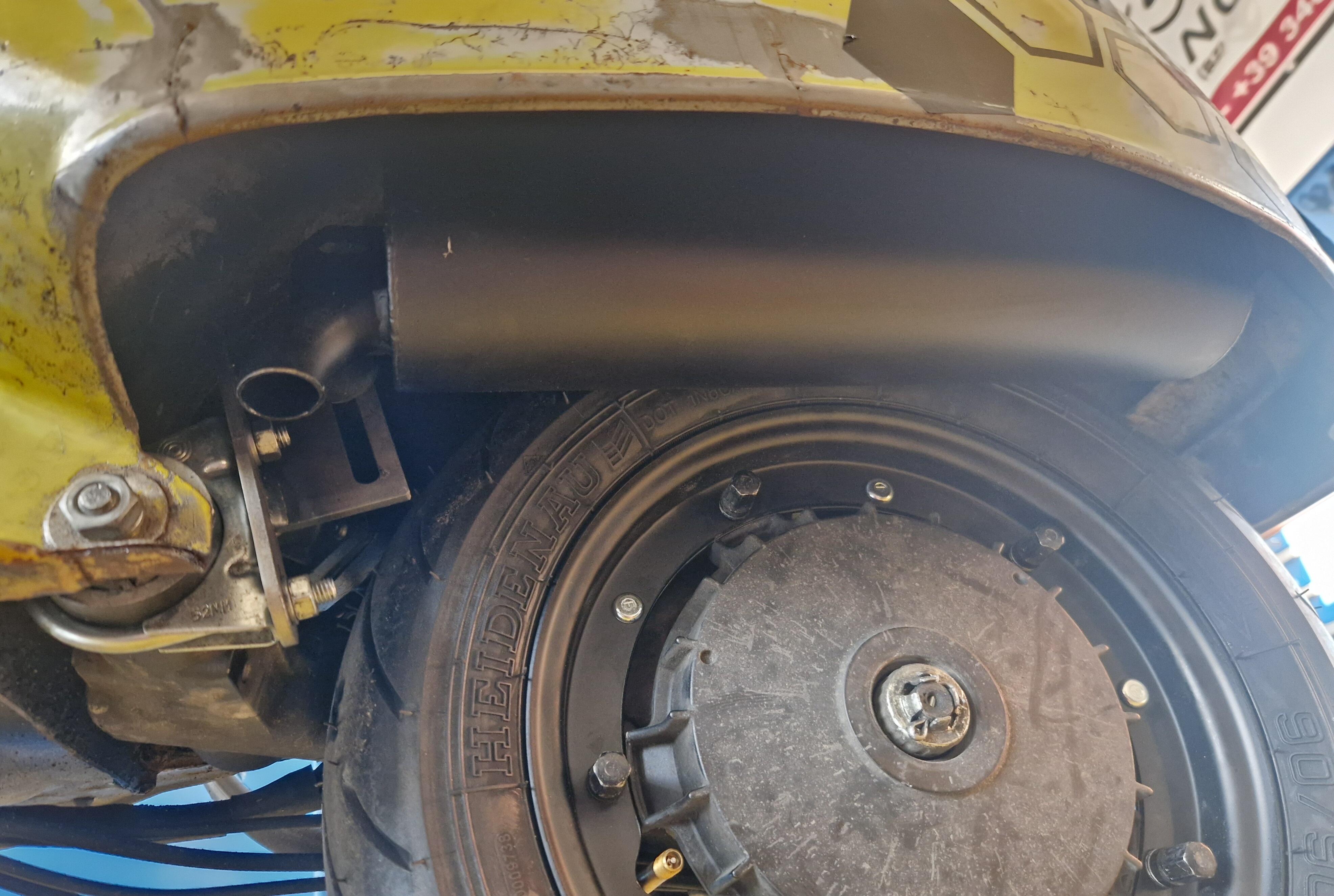

    Hallo Kollegen, kleines Update. Der Briefkasten alleine war zwar jetzt nicht unerträglich laut, aber er klang schon etwas giftig im Unterton. Für die Leistung absolut OK. Aber ich wollte mal schauen,
  • video wie so öfters auf FB  bin gerade die erste runde gedreht, also viel Leistung geht mir nicht ab im vergleich zum Unisex.
WOW… sehr schöner Leistungswert für die City-Box.

Mal ganz abgesehen von den ganzen anderen Auspuffanlagen...darf man sagen, dass der PM40 auf dem 170er echt gut performt? Wie geil! :laugh:
Die Citybox kauf ich mir glaub ich auch direkt mal. Finde klasse, dass Du die Ausnutzung des zur Verfügung stehenden Raums sehr exakt ausgenutzt hast :thumbsup::cheers:
Welche von den vielen VMC Siluro Varianten war das denn?

vor 3 Stunden schrieb alfonso:
Sport 32 mm

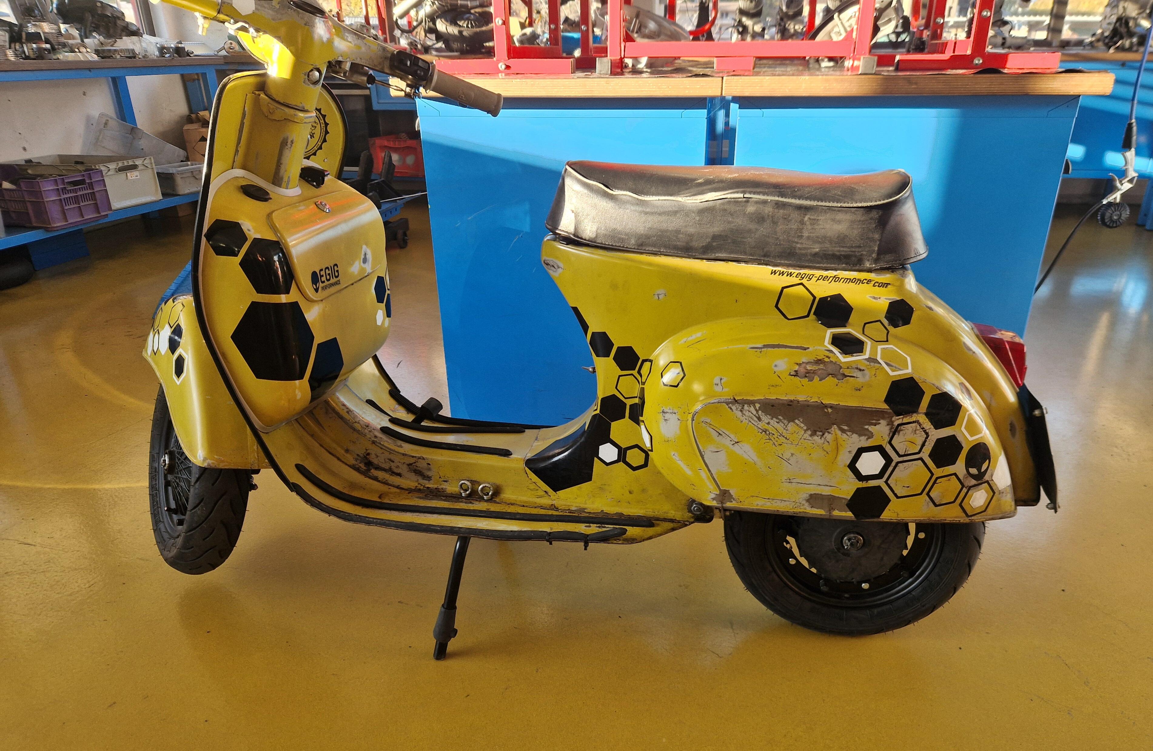

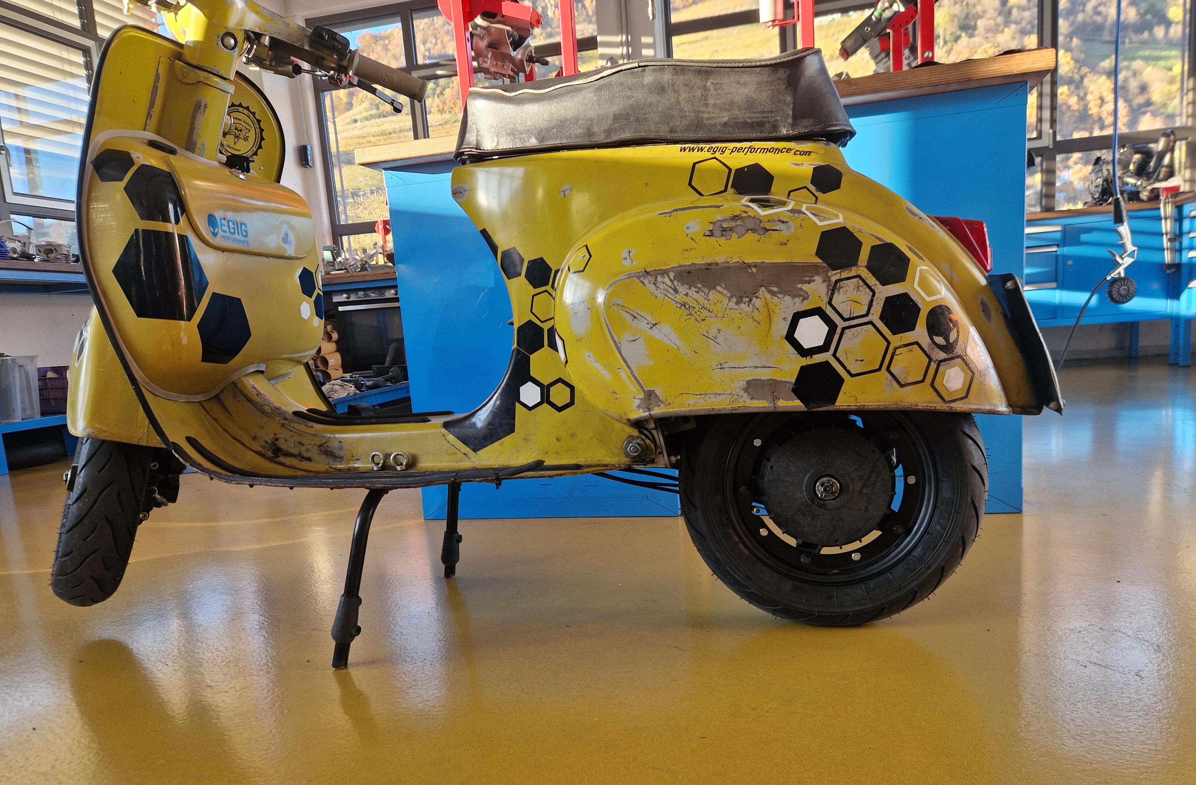

Das sieht sehr gut aus. Wird die City Box in den PK Rahmen ohne Wegnahme der Trennwand passen?

Ist das Bild oben das Finale Produkt?
Ich Frage, weil ab und zu die Optik auch eine Rolle spielen könnte.
So habe ich das auch verstanden.
Ich muss die box noch unter einem schönen roller Verbauen , je nach Stoßdämpferlänge sieht man garnichts oder man sieht dir rudung unten, geplant ist sie noch schwarz zu beschichten, das noch mal alles unauffälliger macht, vor korrosion schützt und gegebenfalls noch mal dumpferen Ton erzeugt

Man kann also festhalten, dass die Box bei Modellen mit Seitenfach nicht passt.
Oder?

also ich bin schwer in Versuchung  ...  wenn der nicht zu teuer ist mach ich das nur um die Optik mal anders zu haben.
Aber, ich bin auch überrascht wie gut der PM auf dem 170er funktioniert, und den hab ich, incl. eingetragen.

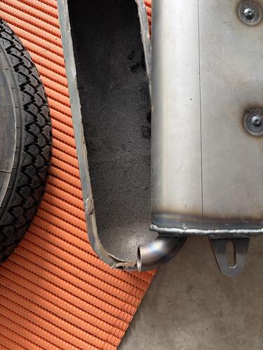

..könnte man da dann noch einen viertel-Bogen anschweissen und dann eine "dämpferattrappe" montieren, daß es nicht soo leer ist, oder wär das dann thermisch oder leistungstechnisch irgendwie kontraproduktiv?
vor 1 Stunde schrieb simonB.:
Zusätzlicher dämpfer geht natürlich, der sollte dann aber einen großen Siebrohr haben, 24-26mm dann gibts Thermisch keinen Stress.
Oder halt die Original v50 Box adaptieren, die Position vom Endröhrchen ist genau passend dafür

Wenn man sich anschaut, wo der Krümmer in die Box geht, dann sollte sich die Frage von alleine beantworten. Da muss bei PK geschnibbelt werden.
vor 46 Minuten schrieb Humma Kavula:
Die Frage hätte ich auch gerne beantwortet!
unmöglich ,
und falls jemand noch diese Frage gerade in die Tastatur tippen wollte
NEIN NEIN und nochmal NEIN,
die Citybox past nicht mit Seitenfach
