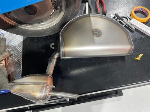

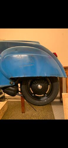

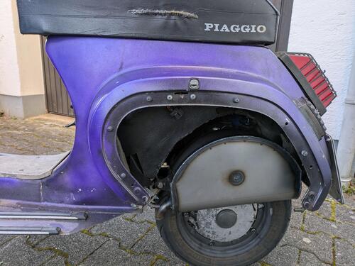

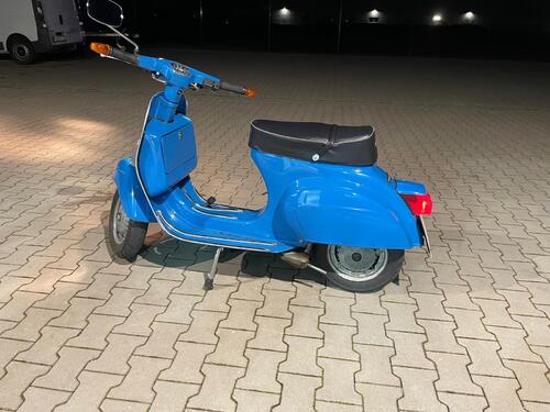

    Hier dann mal Bilder zum Auspuff, wie das ganze in Verbindung eines Umbaus zur seriennahen Optik aussehen kann! Roller gehört meinem Vater, der die letzten Tage einiges an Zeit investiert, das ganze s

Hier dann mal Bilder zum Auspuff, wie das ganze in Verbindung eines Umbaus zur seriennahen Optik aussehen kann! Roller gehört meinem Vater, der die letzten Tage einiges an Zeit investiert, das ganze schön passend zu bekommen.
Einwände zu den Messungen wurden gespeichert und wurden verstanden. Dennoch passt das ganze für ihn von der Leistung und der Optik sehr. Das Ganze wird nun noch schwarz lackiert.
Und hier einmal in der Seitenansicht !

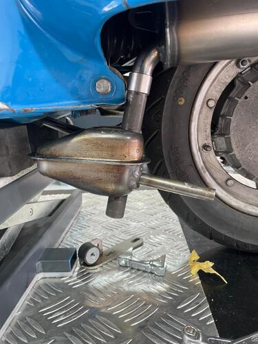

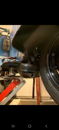

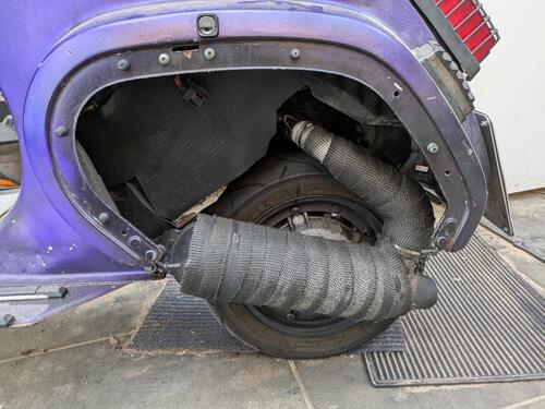

Hier auch noch eine Variante

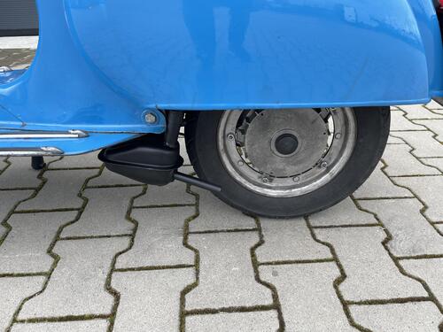

Passt also auch problemlos auf ne PK, wenn man keinen großen Wert auf das Trennblech legt. Gefummel ist dann eher die Feder und die hintere Schraube am Silentblock. devil
Fahrtest steht noch aus. Klingt aber relativ blechern für mich. Mal sehen.

vor 19 Stunden schrieb Barnosch:
Sensationell sind Erichs Lieferzeiten aus I nach D!
Danke Egig!
Echt blechern? mit was hast da verglichen , was war vorher dran?

Am 2.4.2026 um 08:44 schrieb egig:

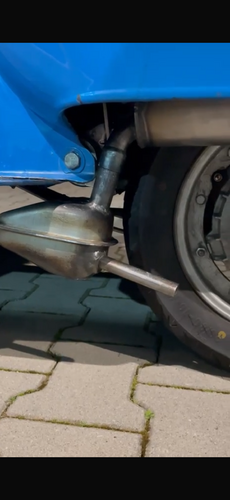

Meine Räumlichkeiten erkenne ich direkt und den Roller vom Kollegen sowieso.
Zum Klang: ich finde den gar nicht blechern, eher dumpf. Auch bei Hahn auf ist das in Ordnung, bei 50/60 cruisen hinter ihm auch eher leise für den 110RVA. thumbsup

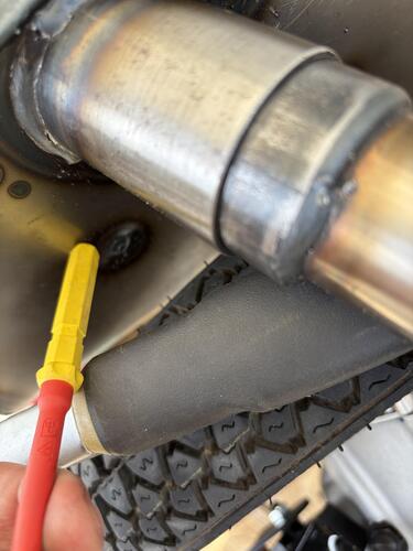

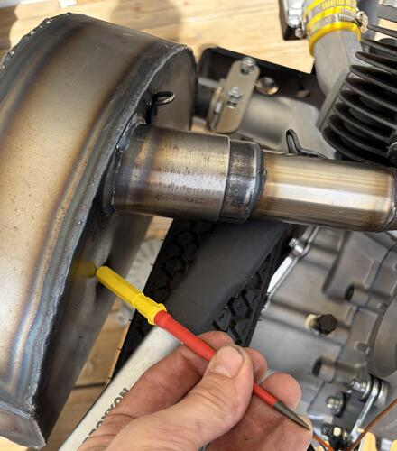

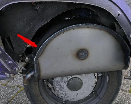

@egig ich habe versucht mit Stethoskop reinzuschauen, bin mir aber nicht sicher: kann ich hier an der Stelle, eine Lambdasonde anbringen?
Am 6.4.2026 um 20:35 schrieb Schrotti01:
EGIG City Box mit fuffy Optik 1. Fahrbericht.
Ich bin heute die erste 200km Tour gefahren. Sie macht genau das, wie Erich es in seinem Video beschreibt . Soll heißen, Sie schiebt kräftig an mit einem sehr starken mittleren Bereich. Das oben rum etwas Leistung fehlt ist ja bekannt (bei meiner V50…21PS City Box zu 23,9PS Unisex Curly) , a b e r dafür (.. hier nun meine persönliche Meinung) habe ich nun einen sehr harmonisch zu fahrenden Roller in original (Auspuff)Optik dessen Lautstärke in dieser Leistungsklasse ( ü.20PS!!) als sehr angenehm zu bezeichnen ist.
Dort ist er Doppelwandig, besser wäre auf den oberen rund gebogenen Deckel, ist vermutlich eg egal wo da die ganze Box eine Art Belly ist

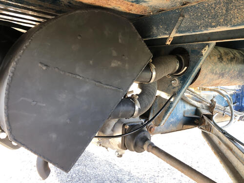

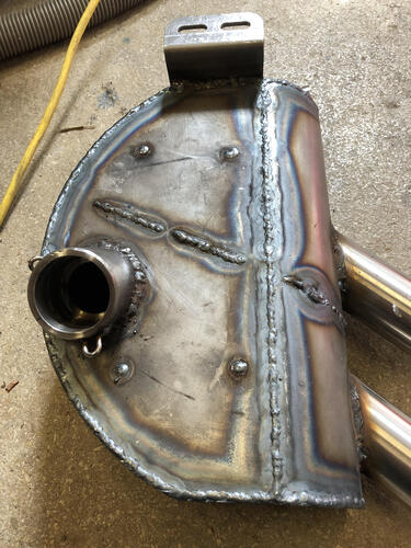

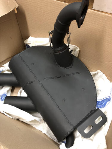

Die Wahl fiel deshalb auf die City Box, weil sie relativ leise sein sollte (was ich jetzt bestätigen kann) und weil sie geometrisch recht simpel ist, wenn man sie ummanteln will als Heizbirne, um die Kabine zu heizen.
Für meinen speziellen Anwendungsfall mußte ich natürlich den Krümmer abändern und eine andere Halterung anbringen. Bei der Gelegenheit habe ich einen neuen Anschluß gedreht, mit Einstichen für Vitonringen versehen, auf zwei Auspuffedern und zwei Gummipuffer erhöht.
Von außen erkennt man noch als Insider, was da drin werkelt.
Der Briefkasten hängt an einem Polini GG135 mit 53/105 Fabbri auf Drehschieber, Gaser ist ein auf 21.21 geöffneter originaler 18.16 mit etwas größerem ASS, selber angefertigt.
Die Dame zieht schön von ganz unten raus, toller Auspuff, Erich!
Gruß Paddy.
P.S.: Der Motor auf der Werkbank ist ein anderer, der diente nur zur Anprobe, damit es unter der Ape paßt.

vor 11 Stunden schrieb egig:

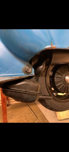

Lambdasonde: Passts dort?
(@Barnosch dreister Bildklau. Sorry aber das ist perfekt)
das sah so leer aus da unten

Am 2.4.2026 um 19:17 schrieb Barnosch:
Danke Egig!
Hat das bei dir tatsächlich ohne aufschlagen des Rahmens oben auf die Box geklappt?
Bei mir müsste ich den Stoßdämpfer mit Federwegsbegrenzer deutlich einschränken.
Die Wand klatscht direkt oben auf die Box.
Und ja, der Klang ist scheiße blechern und deutlich lauter (subjektiv) als mein Franz.
Leistung allerdings richtig gut!
Lässt sich unglaublich angenehm fahren. Top!

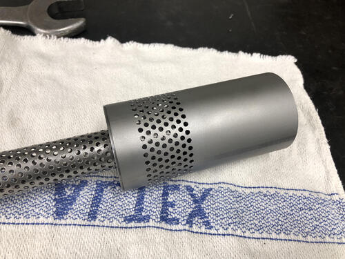

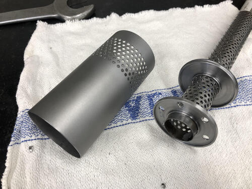

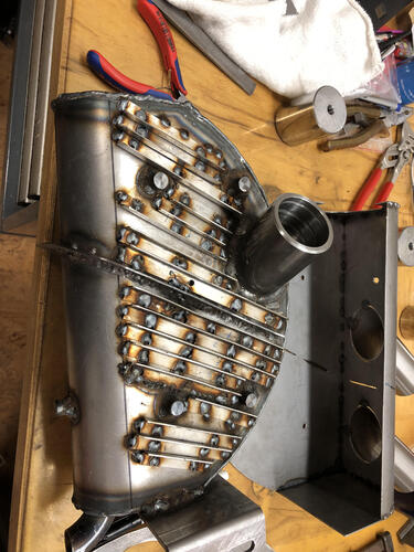

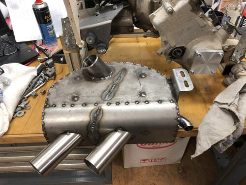

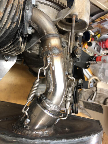

Hallo Kollegen,
kleines Update. Der Briefkasten alleine war zwar jetzt nicht unerträglich laut, aber er klang schon etwas giftig im Unterton. Für die Leistung absolut OK.
Aber ich wollte mal schauen, was noch zu erreichen ist. Ich habe den RS 125 Schalldämpfer nachgebaut, Innen aus Stahl mit einem 25er Lochrohr von MR, die Wände gedreht und die Refektionskammernhülse gebohrt, alle Außenteile inklusive Mantelrohr in VA (Gewicht spielt jetzt eher keine Rolle.
Gedämmt mit Silentsport.
Die Halterung mußte ich auch selber bauen, das ist geklemmt am Motorträger. Verbindung zum Endrohr Briefkasten über ein Polini-Gummi. An der Flanschplatte mit PM-Lochstich und an der Endkappe jeweils ein 90 Grad-Bogen angeschweißt.
Verschraubt ist 6-fach anstatt 3-fach.
Jetzt ist es mal geil. Meine Damen zuhause hören es nicht mehr, wenn ich vorfahre vorm Haus. Durch die Durchmesserzunahme im ESD von rund 18 Prozent mehr Querschnitt keine Leistungseinbußen.
War ein interessanter Projektabschluß zu dem Umbau des Egig-Briefkastens mit Wärmetauscher für die Ape.
Jetzt grummelt der Polini mit der 53/105er Fabbri nur noch leicht sonor vor sich hin und in der Kabine kann ich mich quasi flüsternd mit meiner Tochter unterhalten...
Der originale RS-ESD hat glaube ich innen nur 23, deshalb wäre der direkt hinter dem Briefkasten eventuell nicht sooo ideal, mein Nachbau mit innen 25 steht der City-Box gut in Sachen Ton und Leistung.
Aber ist aufwendig zu bauen und vielleicht für die Wespe eher so mittel....
Wollte nur der Vollständigkeit halber berichten.
Gruß Paddy.
Am 16.6.2026 um 22:39 schrieb Scharnhorst:
Hallo Kollegen,
Gruß Paddy.
