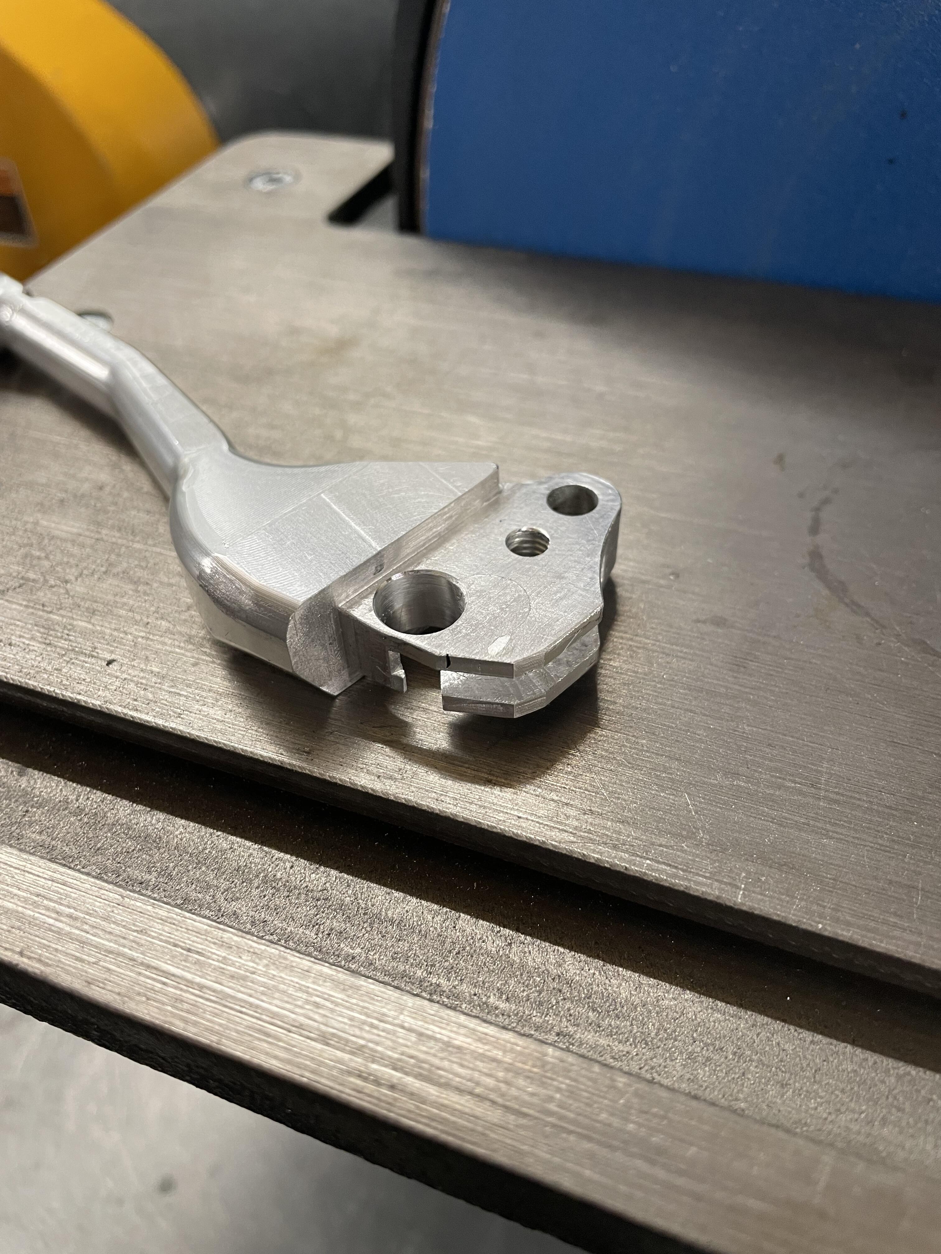

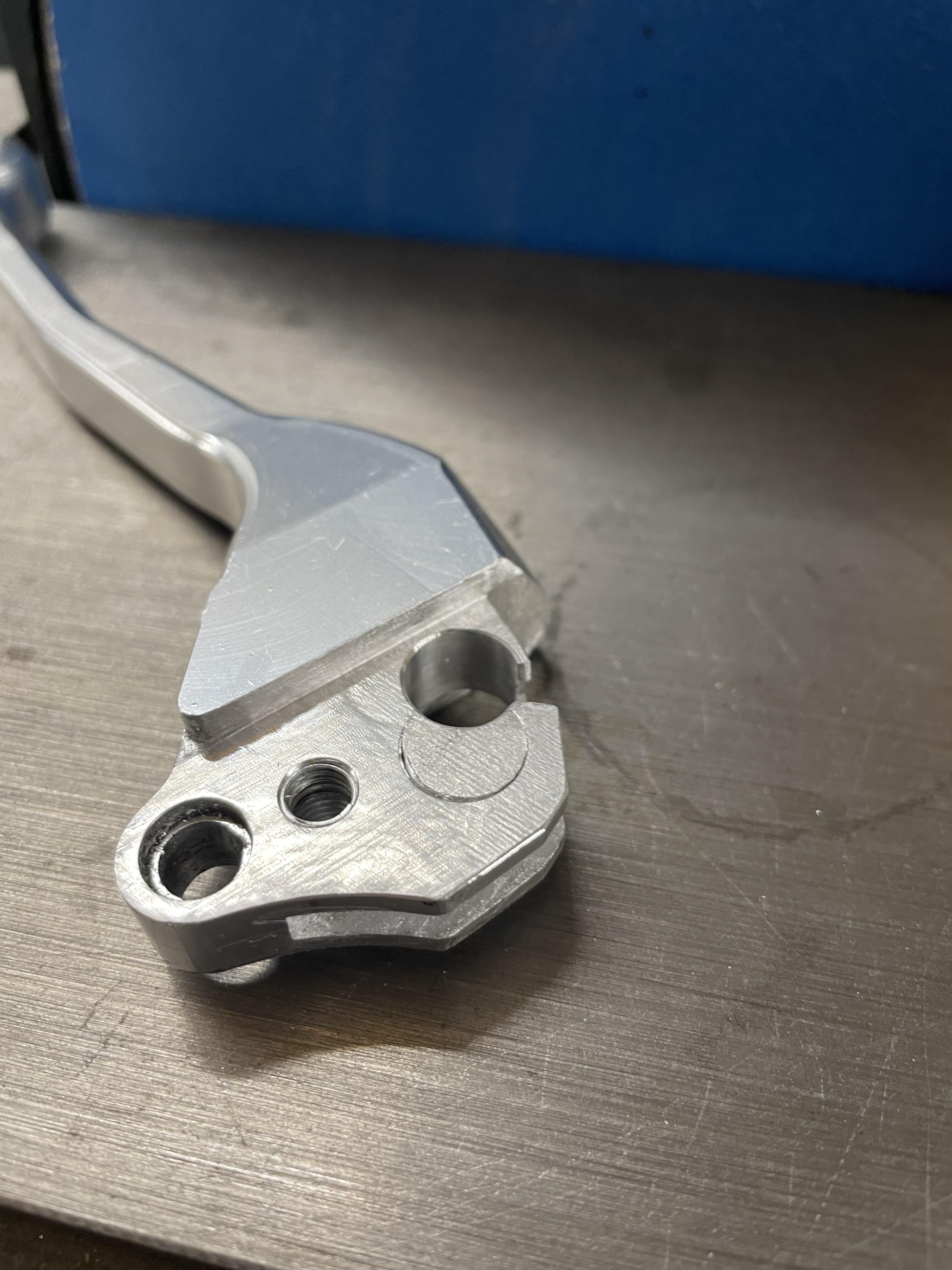

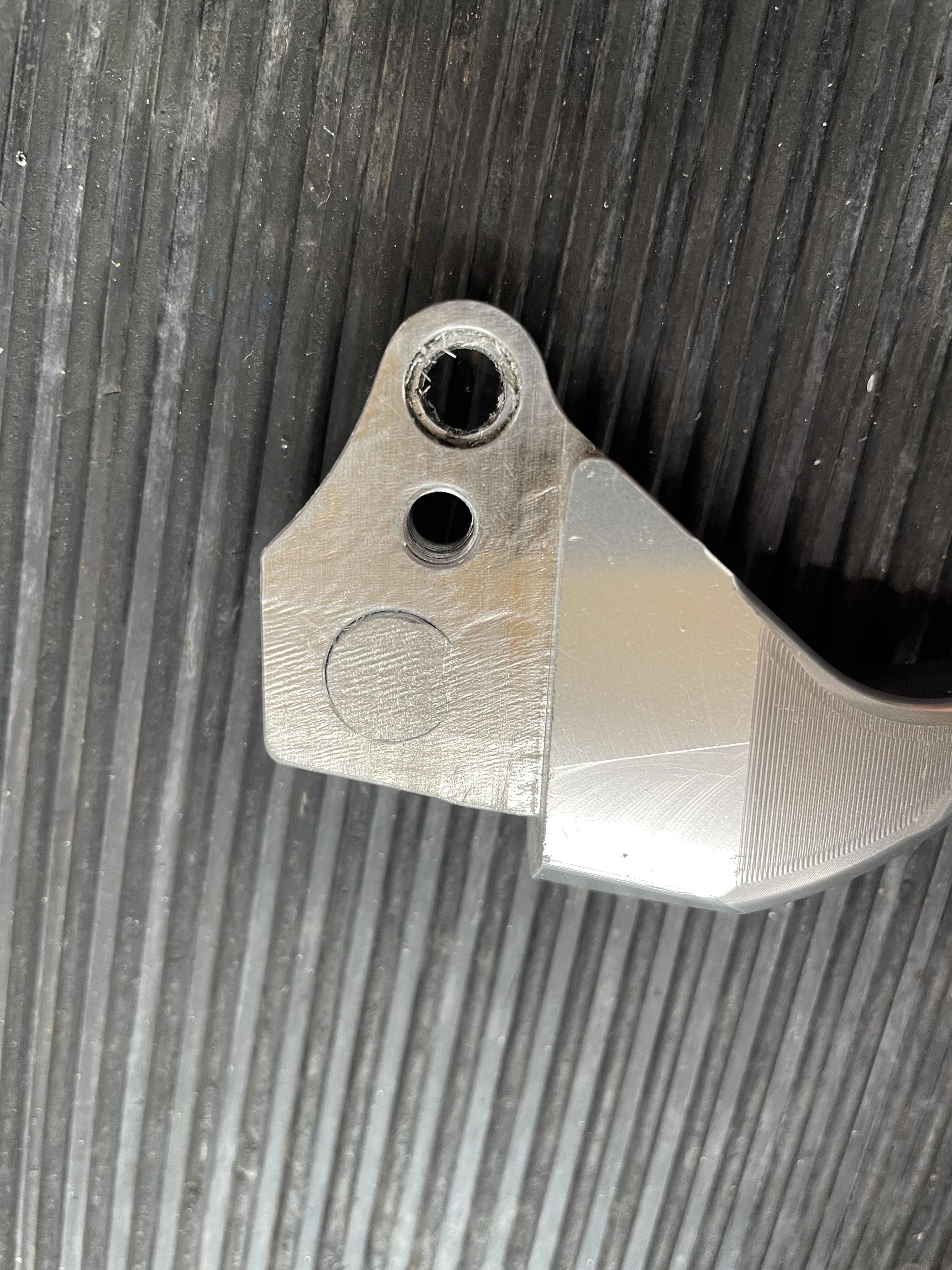

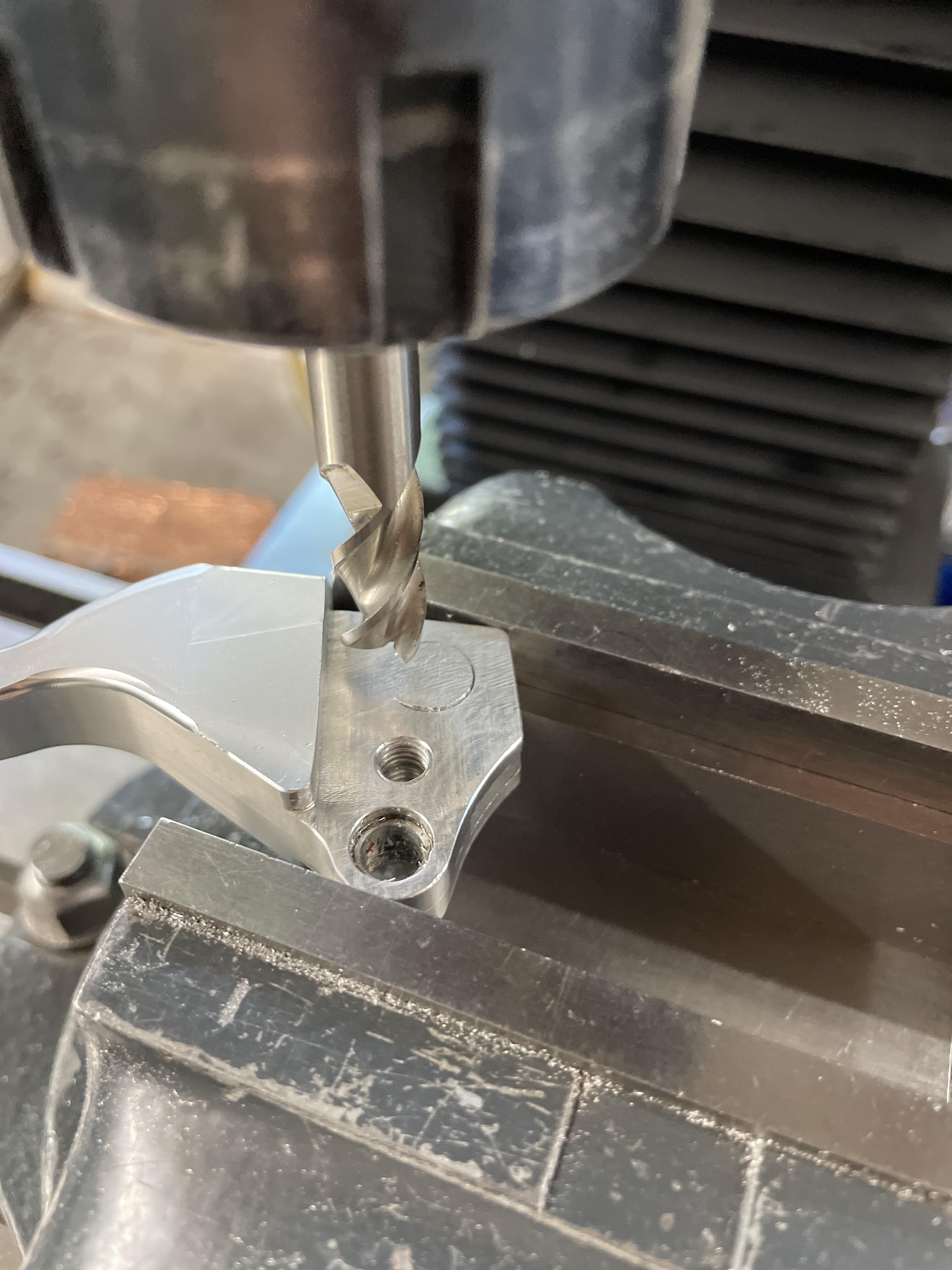

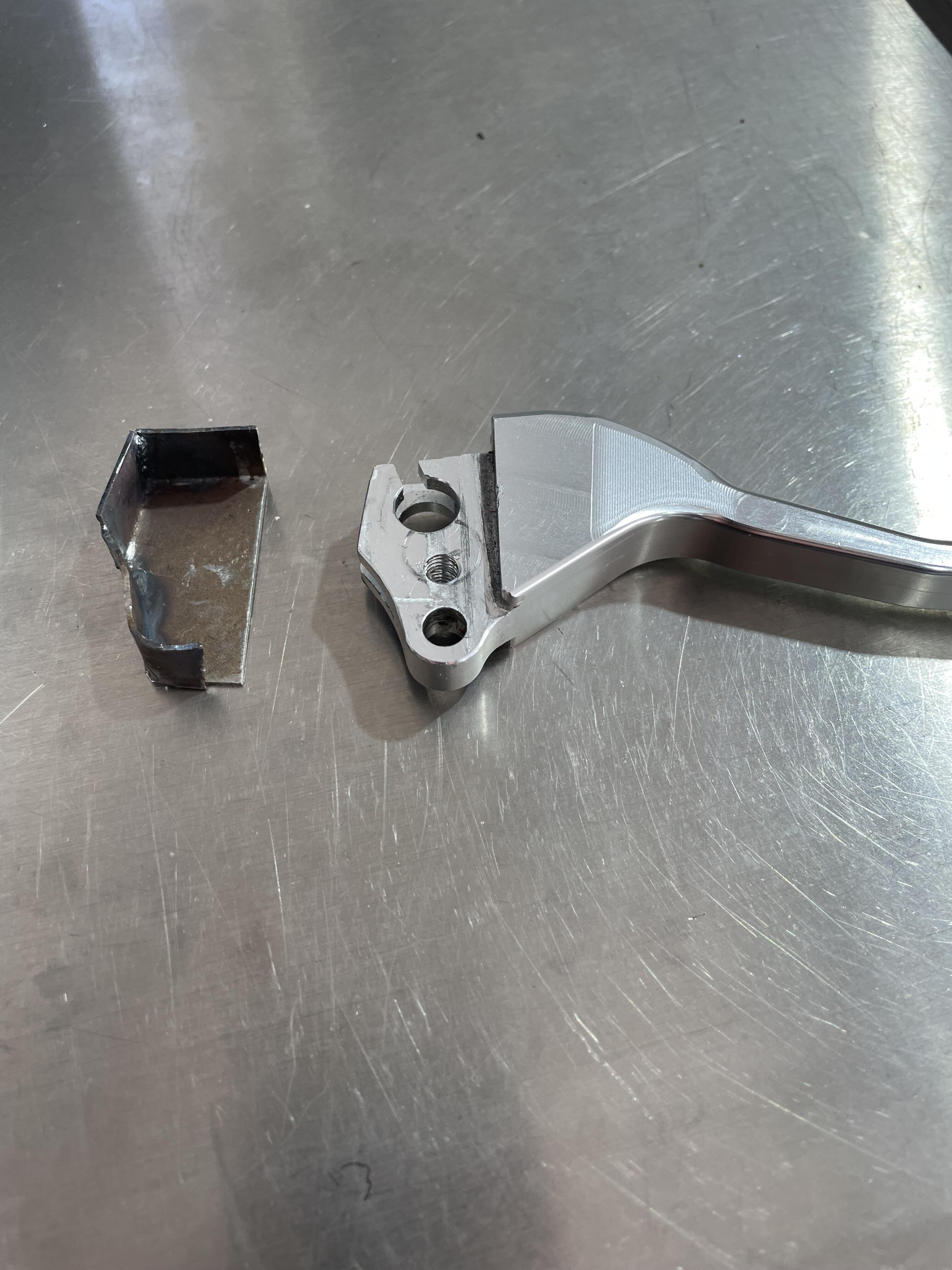

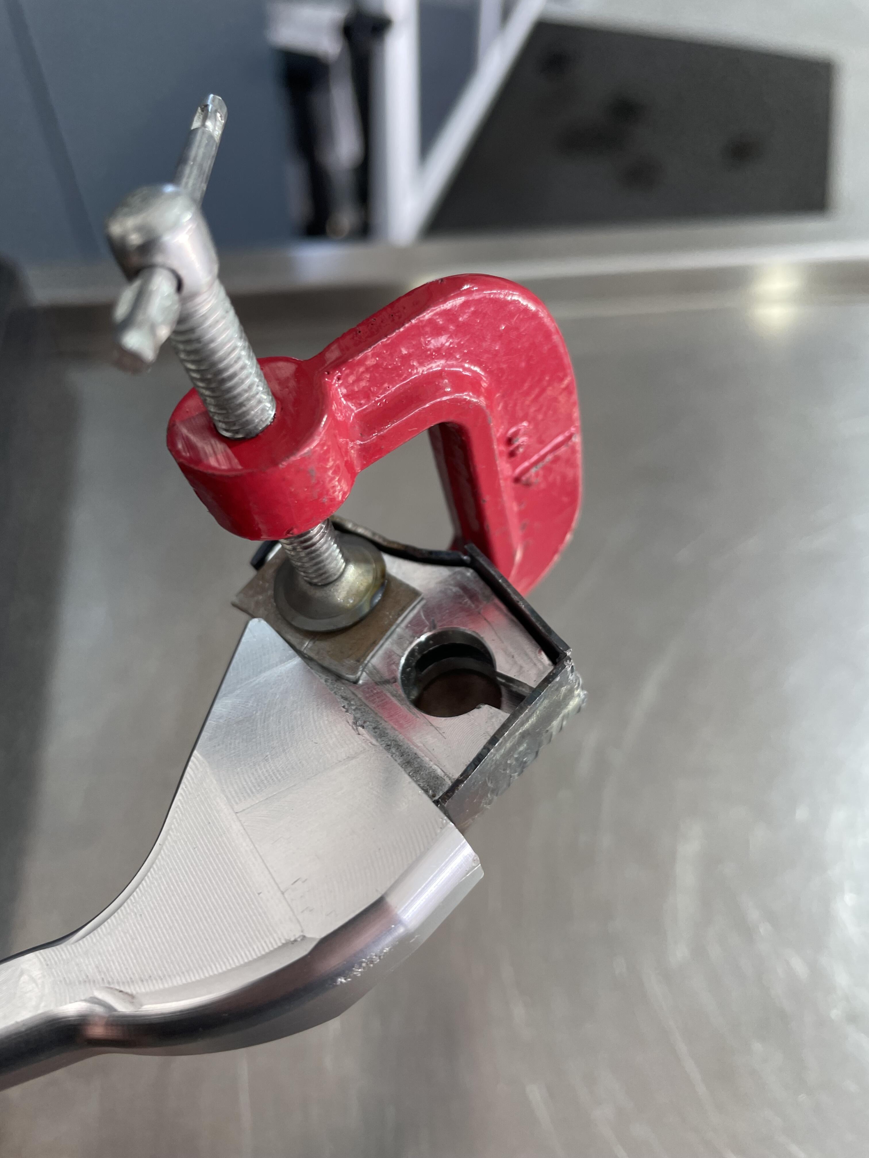

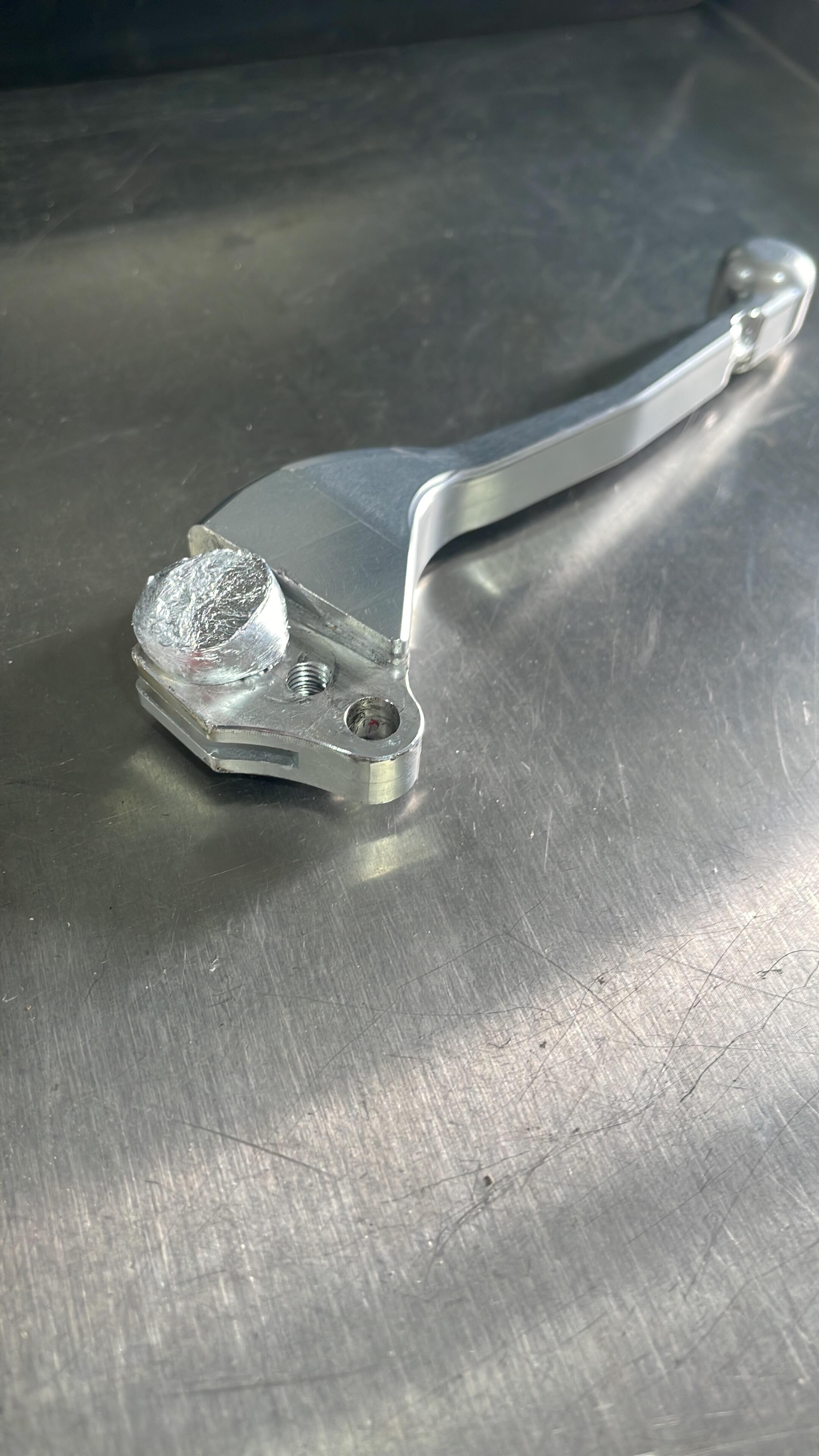

  1. Deiner xl2 mit Zentrierbolzen…….. aber jetzt funzt es ja. Der Otto… Hebel hatte bei mir extrem wenig Kupplungsweg. Da ich mit der Ottopuntouno Scheibenbremse incl. Bremspumpe u. Hebel fahre wollte ich unbedingt mit deren Kupplungshebel fahren …. deshalb habe ich den Hebel so umgebaut.
  2. Das hatte ich zuvor schon gemacht, aber bei meinem Ottopuntouno Kupplungshebel reichte das nicht aus.
  3. Habe mir selber eine Form gebaut, das Alu mit dem Schweißbrenner erhitzt und gegossen. Danach den Hebel auf der Fräse bearbeitet.
  4. Fahre auch mit den Ottopuntouno Hebeln. Beim Kupplungshebel musste ich zu dem üblichen Modifikationen die Aufnahmebohrung versetzen , da sonst der Weg an der Kupplung nicht ausreichte. Habe die originale Bohrung mit flüssigem Alu ausgegossen und eine neue Bohrung gesetzt.

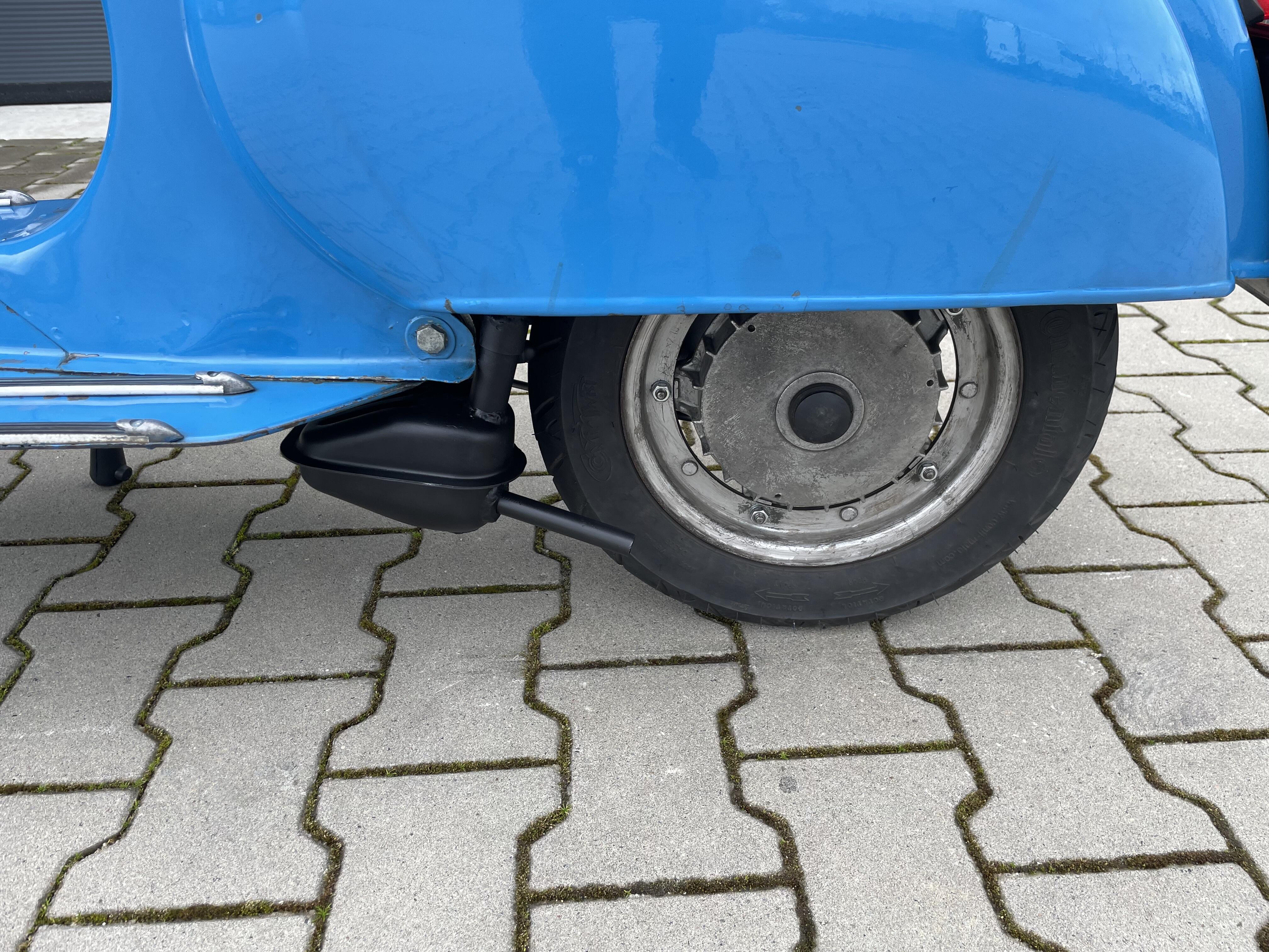

  10. Naja, das Gespann hat 3 Räder,das 4. Rad ist das Ersatzrad am Roller und Rad Nummer 5 liegt unterm aufklappbarem Seitenwagen.
