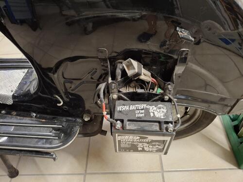

Hallo zusammen, Anbei die Bilder, ich hoffe es geht jetztm ist ganz klar ne Lusso. Sorry für die sporadischen Antworten. Es ist Urlaubszeit und Man(n) hat ja auch noch zwei kleine Kinder. Schrauberzeit sehr begrenzt.

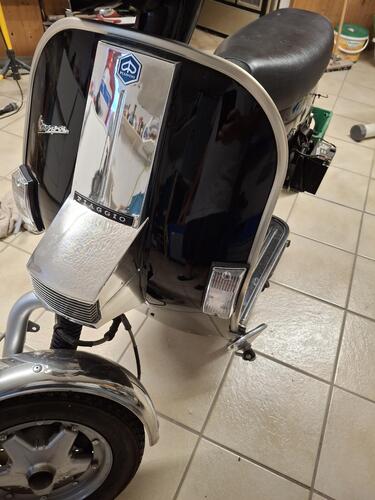

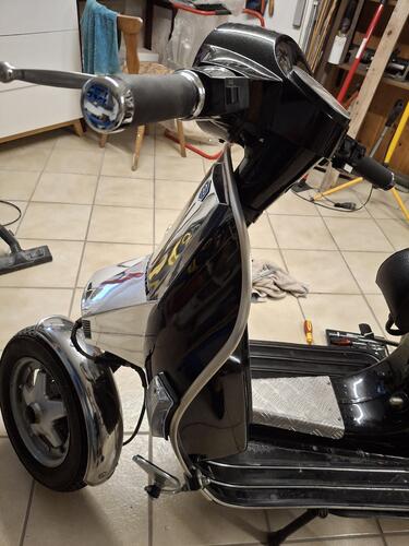

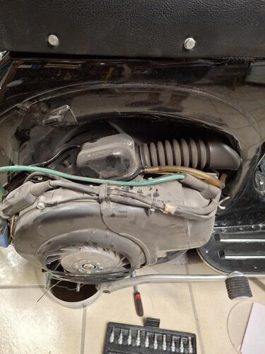

So ein paar Bilder von der PX. Leider bissl verbastelt aber so war es halt mit 16. So heute erster Tag ist rum, eigentlich bin ich mehr als zufrieden, Motor ist draussen, alles ist weggebaut, jetzt wäre dann der Motor dran. Eine schlechte Nachricht gibt es. In meinem Vergaser waren lauter Schaumstoffstücke von der Auskleidung der Luftansaugung. Was für eine Schweinerei. Das muss alles raus.. habt ihr Tipps wie ich den Tank ausbaue? Oder ist das eine größere Aktion? Oder kann man iwo einen Vorfilter einbauen? Danke und beste Grüße

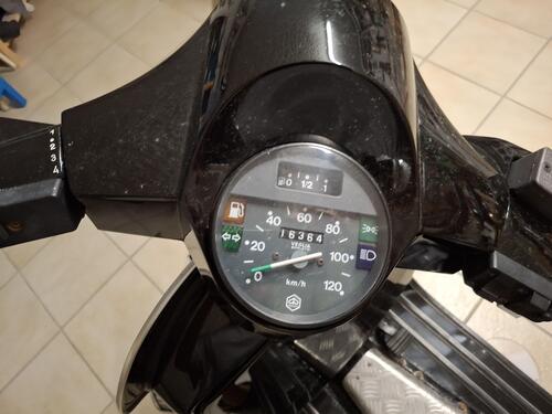

Hallo zusammen, das Gewinde meiner Schaltstange ist abgebrochen sodass mir das Motorspalten bevorsteht. Wurde vor ca. 6 Jahren von einem privaten Profi ;) gewechselt, seitdem ca. 500 km gefahren. Ich denke, wir haben damals ein schlechtes Ersatzteil erwischt. Da ich mich jedoch das Instandsetzen meiner PX reizt, würde ich das ganze gern selber reparieren. Technisches Grundverständnis von Berufswegen her vorhanden. Was rauskommt schauen wir mal. Ich habe mich schon ein wenig über die anstehenden Arbeiten informiert, aber ein paar Fragen hätte ich noch, eventuell könnte mir hier jemand helfen. Ich würde gerne den Motor im Roller lassen, wenn er ausgebaut werden muss, wäre es auch kein Problem. Ich würde es erstmal eingebaut versuchen. Zu meinen Fragen: - Welche Lager und Simmerringe sind zwingend zu erneuern? - Welches Fett verwendet ihr, welches auch im Getriebe verbleiben darf? Stichwort Kickstarterfeder mit Fett einkleben? - Wo bekomme ich gute Ersatzteile her? Dichtungssatz, Lager etc.? Wenn ich mir das ganze schon antue, will ich da nicht sparen. - Woran kann es liegen, dass mein Tacho ca. 15 km/h mehr anzeigt als ich tatsächtlich fahre? das würde ich auch gleich mit erledigen. - Roller saut etwas Öl, da habe ich die Antriebswelle am Hinterrad in Verdacht. Sollte auch neu gelagert werden. Danke für Eure Hilfe und Eure Zeit zum beantworten meiner Fragen, Grüße Tappi2 - Schaltstange gebrochen/Schaltkreuz PX 125 VNX2T
