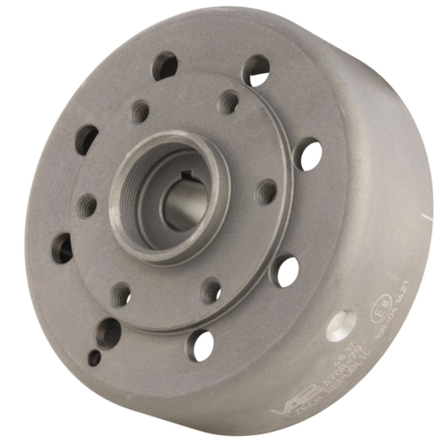

Muss man die Polräder der IDM Zündungen Vespatronic und VMC eigentlich immer wuchten?
Habe jeweils eines mit 1500g und 1800g hier und die haben bis zu 5g Unwucht auf meinem kugelgelagerten Wuchtbock. Man sieht da auch keine Wuchtbohrungen wie auf manchen Bildern in den Shops

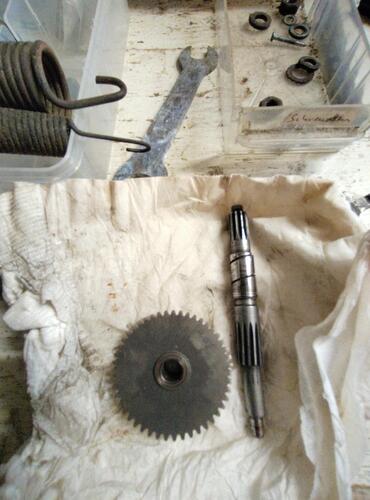

Servus,
ich nutze den verregneten Sonntag zum Sortieren alter Teilekisten und habe ein sorgfältig verpacktes Zahnrad-Dings gefunden.
Was ist das? Ich tippe auf irgendwas mit Getrenntschmierung...
vor 20 Minuten schrieb Pholgix:
Ölpumpe px
Danke, kommt in die Kiste "kann weg"
