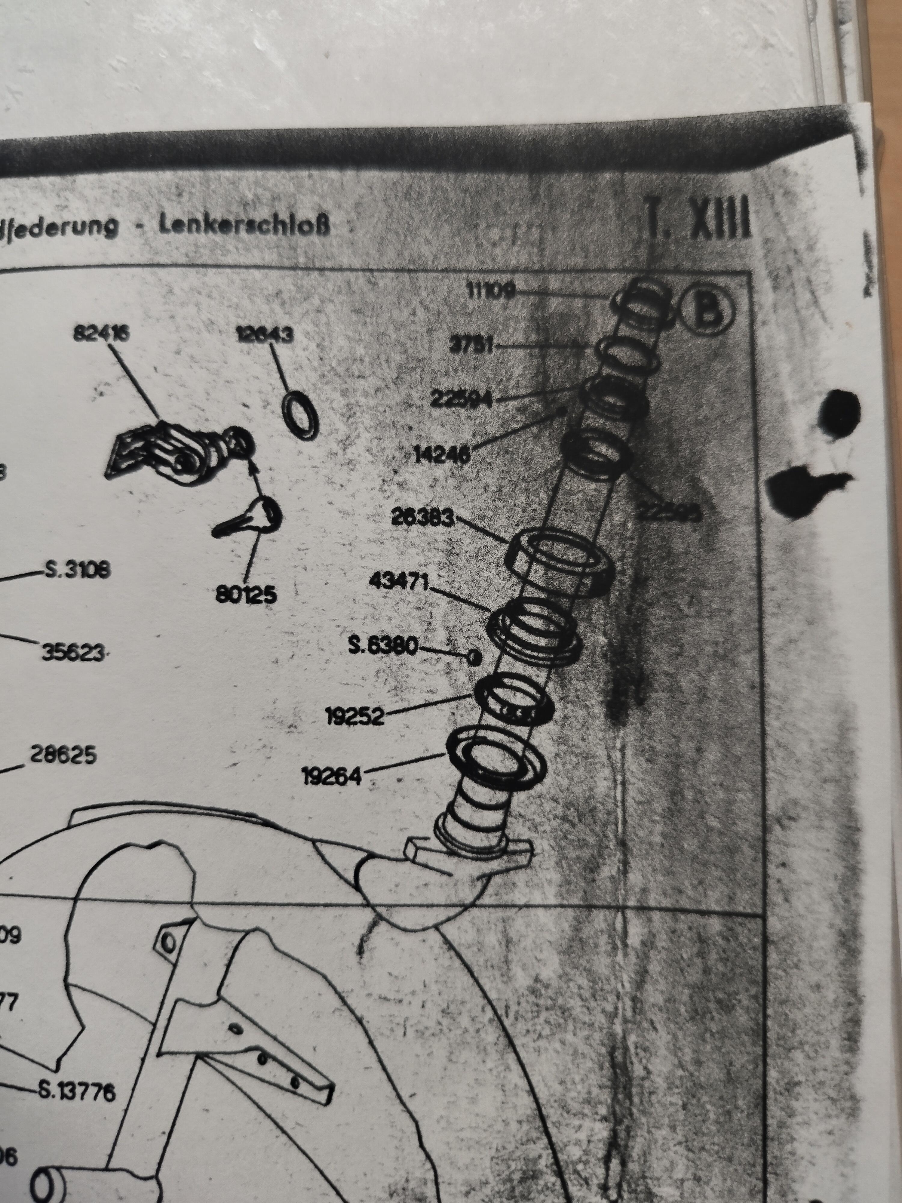

Der muss da drüber gehen, es gibt da (meines Wissens nach) keine Unterschiede, schon gar nicht im Durchmesser. Auch im Original -Ersatzteilkatalog ist die gleiche Schale enthalten Evtl. muss die Bremstrommel runter, damit der Kotflügel entsprechend bewegt werden kann und um den Anschlag und die Lagerschale herumgeführt werden kann. Der Zusammenbau ist bei mir auch ewig her, es ist aber unwahrscheinlich, dass die Schale nach der Montage vom Kotflügel erst aufgesetzt wird
Ich hatte das Lenkrohr meiner T4 gerade erst ausgebaut (Kabelbaum getauscht) und würde Dir gerne helfen. Aber was ist Deine Frage???
Sorry, die Teile habe ich noch nie verbaut. Weglassen kannst Du von den Teilen nichts, zumindest beim Originalaufbau würdest Du sonst am Aluguss reiben. Ist Dein Lenker am Durchgang von Rohr lackiert? Wenn die SIP-Teile sehr wenig Spiel haben, dann kann eine ordentliche Lackschicht schon entscheidend sein.
Hallo Marduk, Meinst Du mit Splint die Federklammer (Nummer 41 auf der Explosionszeichnung)? Die wird als letztes montiert, in der Reihenfolge sitzt die aber außerhalb vom Lenker. Hier ist eine Explosionszeichung (aus den alten Rollershop-Katalogen) und ein Foto von einem Sprint-Trapezlenker, der Aufbau sollte aber identisch sein.
