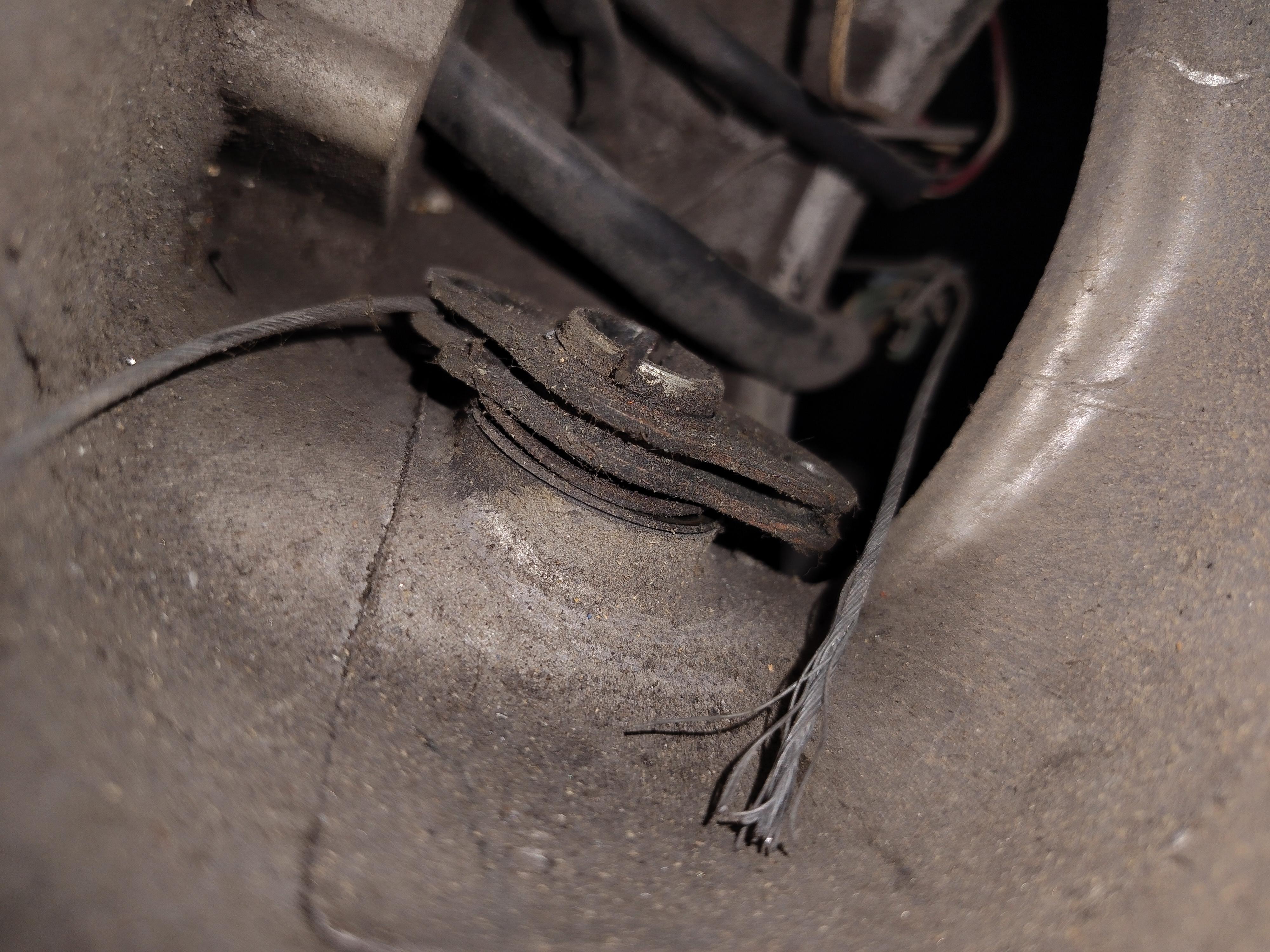

  8. Nein, die Schlaufe nicht abzwicken, dass ist nur bei älteren Vergasern notwendig. Da ist der Choke eine Klappe in der Vergaserwanne und nicht im Vergaser integriert. Bei neueren Vergasern brauchst Du die Schlaufe um den Zug in den Haken vom Vergaser einzuhängen. Wenn das Ende mit dem Z nicht vorne rausschaut, dann müsste das Röhrchen bei Dir länger sein, als der Draht, wenn Du die Schlaufe bis zum Anschlag an die Hülle geschoben hast??
  9. Ich habe gerade bei meiner T4 den Zug gewechselt. Von innen durchgeschoben bis es vorne rausschaut kann der Chokknopf eingehängt werden, dann im Vergaser das andere Ende mit der Klemmschraube fixieren, und dann fertig. Bei späteren Vergasern hat der Zug vergaserseitig eine Schlaufe. Entweder hast du den falschen Zug oder Knopf. Ich habe diesen hier bestellt https://www.sip-scootershop.com/de/product/seilzug-choke-sip-performance-92370_94180270 Der hat gepasst, die Schlaufe musste ich abzwicken.

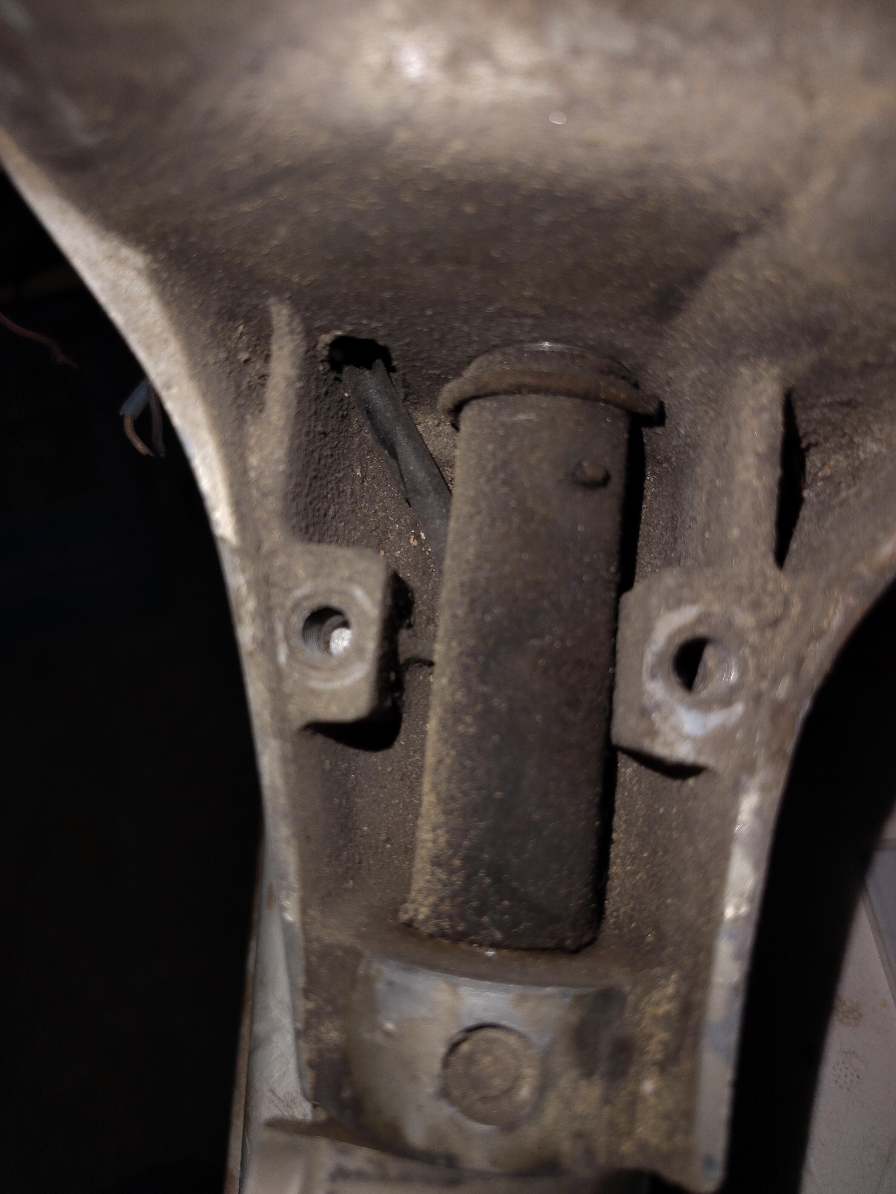

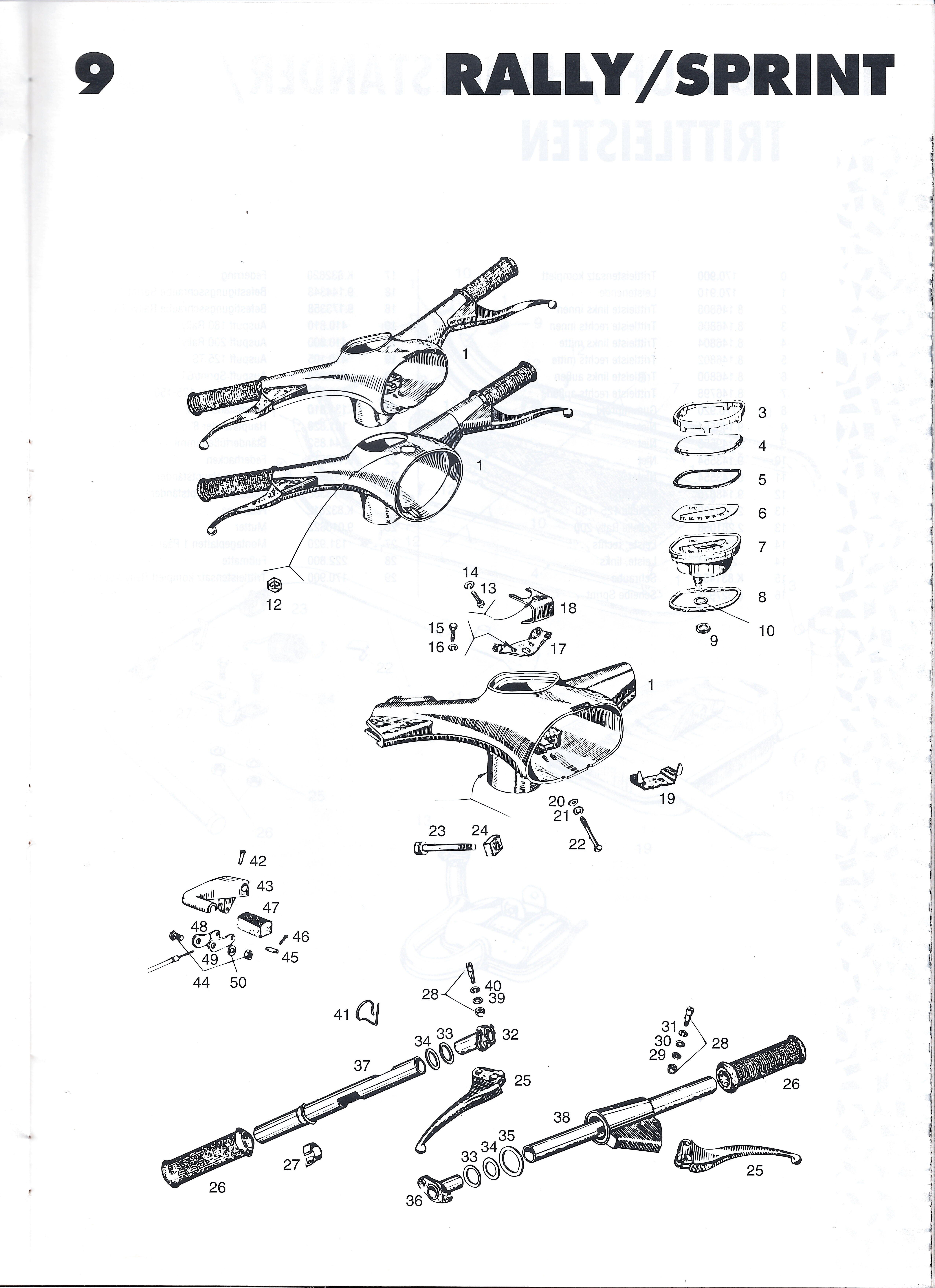

  13. Ich hatte das Lenkrohr meiner T4 gerade erst ausgebaut (Kabelbaum getauscht) und würde Dir gerne helfen. Aber was ist Deine Frage???

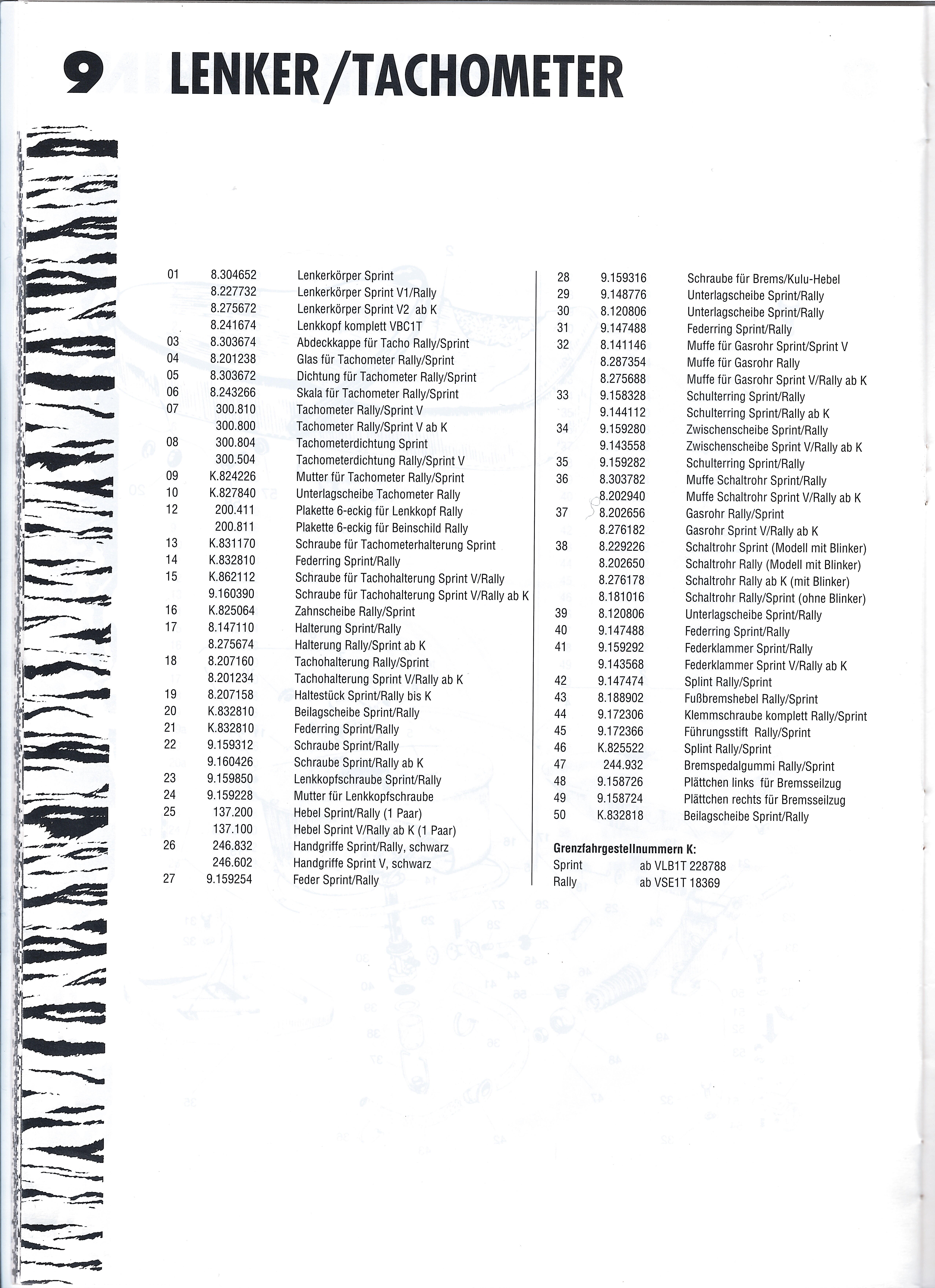

  14. Sorry, die Teile habe ich noch nie verbaut. Weglassen kannst Du von den Teilen nichts, zumindest beim Originalaufbau würdest Du sonst am Aluguss reiben. Ist Dein Lenker am Durchgang von Rohr lackiert? Wenn die SIP-Teile sehr wenig Spiel haben, dann kann eine ordentliche Lackschicht schon entscheidend sein.
