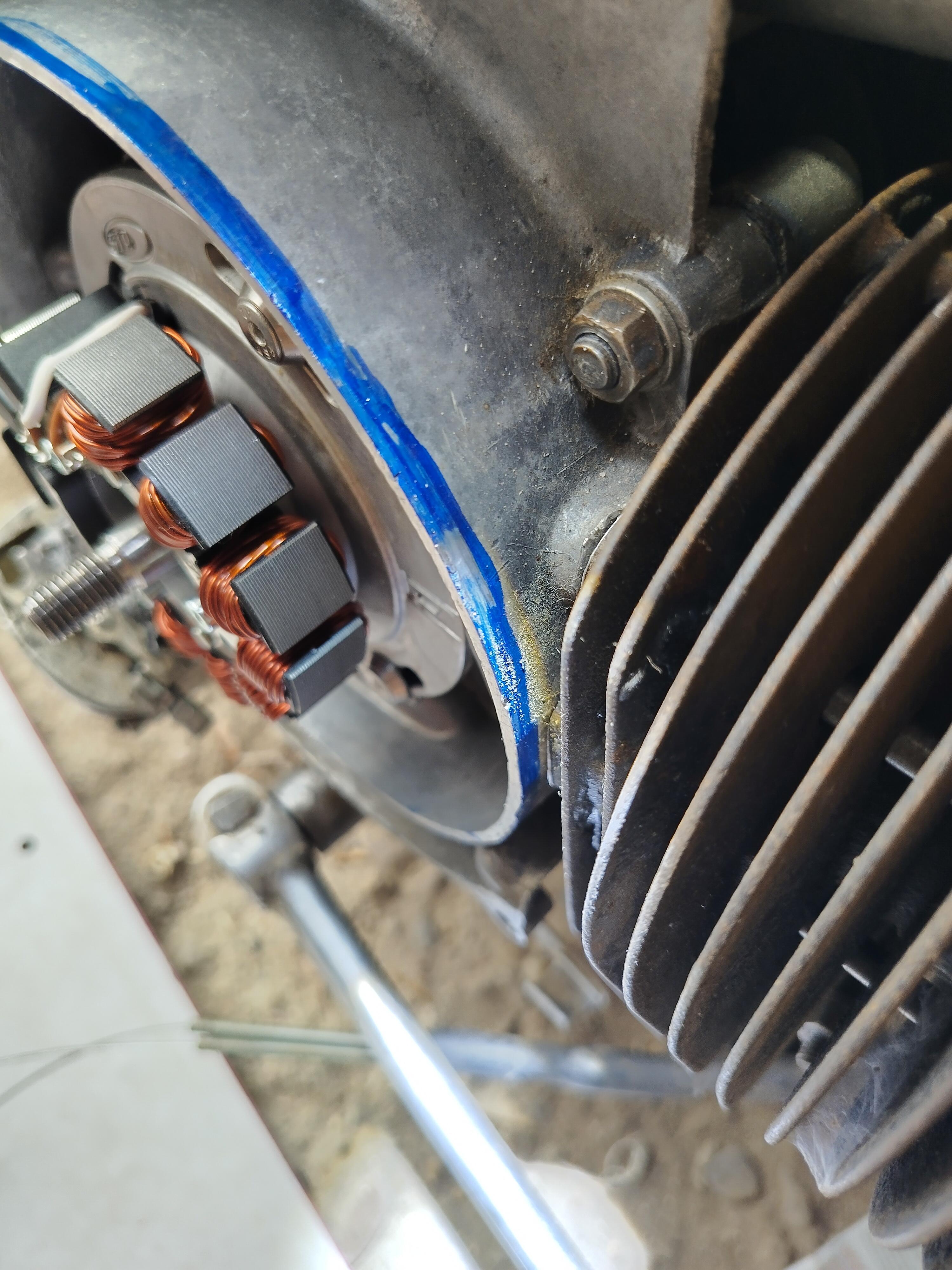

  1. T4 - Umrüsten auf Vape Road Classic Ich habe die Vape Road Classic eingebaut, neuen Kabelbaum eingezogen, usw. und bin kurz vor Fertigstellung. Jetzt habe ich das Polrad aufgeschraubt und kann es nur mit großer Anstrengung drehen, es schleift am Motorgehäuse wie man an der abgeschliffenen blauen Markierung sieht. Kann ich da einfach 1-2 Zehntel abschleifen (Dremel) oder muss das genauer gearbeitet werden? Die Staubdichtheit bleibt ja gegeben.
