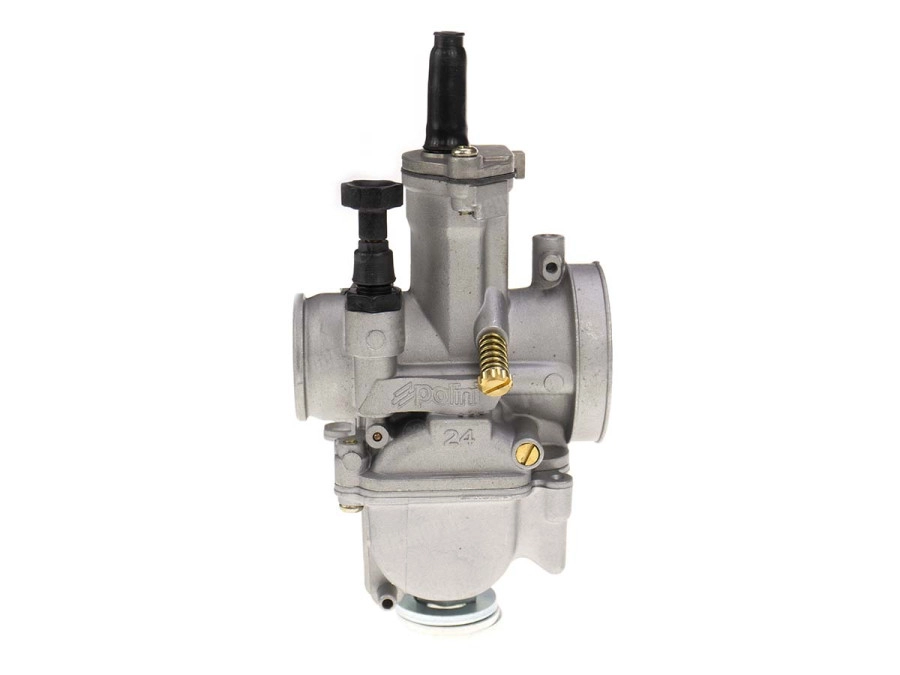

Kann mir bitte jemand sagen wie die leerlauf Gemischeinstellschraube eines Keihin PJ38 funktioniert? Also Uhrzeigersinn fetter? Finde leider nur wenige infos...
Die LLG Schraube sitzt (wenn du seitlich auf den vergaser guckst) auf der Seite mit dem Luftfilter. Dann regulierst du mit der Schraube die Luftzufuhr im Leerlauf. Somit heißt weiter raus = mehr Luft = magerer und weiter rein = weniger Luft = fetter
Sollte man einen vergaser haben wo die Schraube auf der Seite zum Motor hin sitzt ist es genau umgekehrt das es dann keine Luftregulierschraube sondern eine Kraftstoffregulierschraube ist.

da ist rausdrehen magerer! also genau anders rum wie von mir oben beschrieben!
Merke:
Sitzt die Schraube hinter dem Schieber Richtung Ansaugung ---> reindrehen fetter - raus magerer
Sitzt die Schraube VOR dem Schieber Richtung Ansaugung ---> rausdrehen fetter - rein magerer
Polini vor dem Schieber als 1. Punkt
https://www.puchshop.de/image/cache/data/carburateur/2023/polini-pwk-24-insteek-2-900x675-product_popup.webp
Merke:
Dello nach dem Schieber
https://images.sip-scootershop.com/cdn-cgi/imagedelivery/7WkrUYN4GAew8Bx4sug9hQ/HivddDbYgEabblVleLwj4Q/600x600
@zimbo vielen dank! d.h in meinem fall braucht es eine kleinere ND
