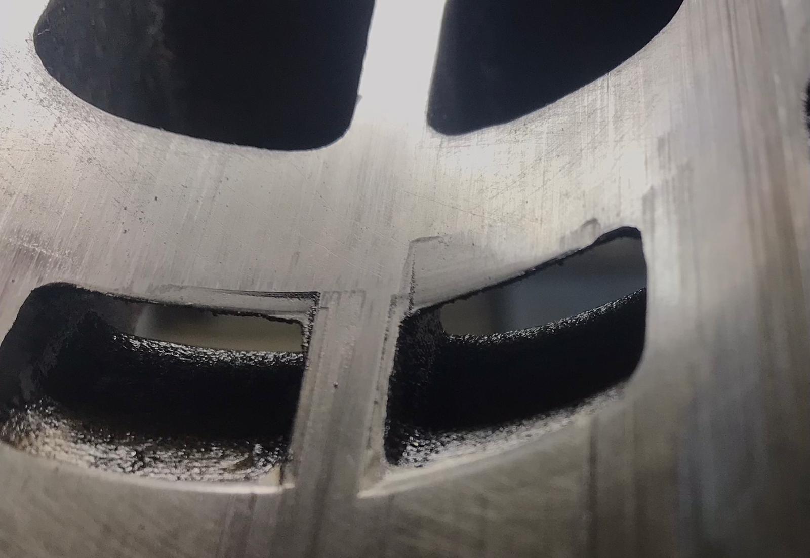

  22. @powerracer OK, WIE die Pins gesetzt werden können, war mir zum Teil noch neu…danke für deine Ausführungen - immer interessant zu lesen 👍 Aber WO sie gesetzt werden hätte für mich grundsätzlich wenig Diskussionsbedarf - weil es Gesetz ist, dass Ringstöße im gesamten Hub von der vollen Zylinderwand gestützt sein sollen/müssen. Mir hat das hier noch niemand logisch erklären können, warum das so toll ist, wenn die Ringstöße über die Ports laufen, oder wenn sie direkt übereinander angeordnet sind, und warum die - für meinen Wissenshorizont in der 2T Technologie - übliche Stehbolzenposition (Variante 4 meiner Skizze) so ein Dreck ist.
  23. siehe hier - Auswaschungen mit Kolben der Ersten 170er Serie:
  24. @Spiderdust Dein Schadensbild hat eher was mit den neuen Pin-Positionen zu tun. In dieser (deiner) Variante müssten die Ringstöße mittig über Port-Fenster laufen, was eher suboptimal zu bewerten ist. Wenn zuvor aber noch eine andere Kolbenvariante (mittige Pinpositionen) gefahren wurde, stimmen die Auswaschungen in der Zylinderlaufbahn mit den Ringstoßpositionen des neuen Kolbens nicht mehr überein. Und die Auswaschungen sind nicht gerade trivial und belaufen sich im 1/10mm Bereich - ich vermute, dass das damit zu tun hat
