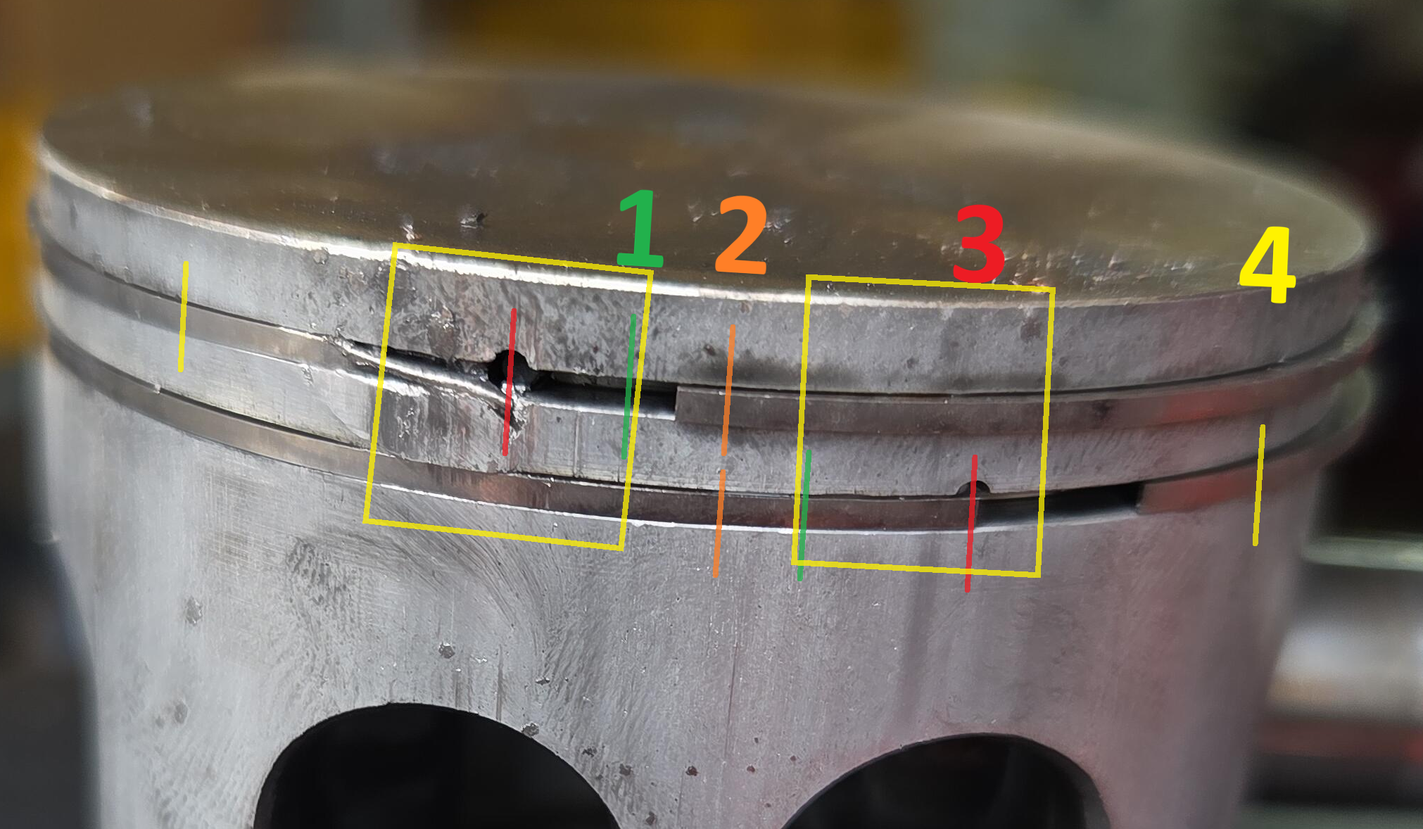

  1. Meiner Meinung nach sehe ich das Problem bei den gesetzten Pins - das war aber für mich immer schon ein Kuriosum bei Egig (Wössner) wie die gesetzt sind - die Argumentation mit der gleichen Kräfteverteilung der Ringe bzw. dem Risiko des Ausfederns am Auslass wäre an Hand dieses Beispieles hinfällig. Hier hab ich die Versionen mal in Freihand herausgezeichnet. Die Nr. 4 wäre meine Favoriten-Position (Stehbolzenpostition - es werden keine Fenster (gelb) überlaufen) 1... Version 1 2... Version 2 3... Version @Spiderdust 4... für mich optimale Position gelber Rahmen - ungefähre Position der BoostPorts
  2. @Sebi1111 Danke- ich habs gerade im Hersteller-Topic gelesen! Welche Kolbenversion ist das eigentlich? Version 2 war doch jene, wo beide Pins mittig waren - auch nicht schön aber diese Variante ist ja schlimmer als die Erstversion, den da haben die Ringe ja beidseitig Laune im Einlassport auszufedern - oder täusche ich mich da?
  3. da hast aber ziemlich tief ins Klo gegriffen. Wieviele km hatte der Egig insgesamt schon abgespult und wurden neue Kolbenringe nach der Abdichtungs-Orgie eingesetzt?

  13. OK, dann bin ich bis auf das ev. zu knappe Ring-Stoßspiel ratlos. Um das richtig beurteilen zu können, müsste man auch die Zylinderlauffläche sehen...
  14. Das ist ein sehr ungewöhnlicher Schaden beim (unbearbeiteten) 130er polini. Ist jedoch der Auslass zu groß gefräßt geworden, dann sieht es genau so aus. Sehr unwahrscheinlich, dass beim Kolbeneinbau die Ringe über den Pins (wie am 2ten Bild) standen, denn dann ginge der grundsätzlich nicht in die Bohrung. Mittlerweile halte ich aber gar nichts mehr für ausgeschlossen.

  20. meistens, und daher oft schlecht feststellbar, ist es eine Verkettung von mehreren Ursachen. Für eine klingelnde Verbrennung braucht es: zu hohe Verdichtung, (falsche Brennraumgeometrie) zu kleiner oder zu großer Quetschspalt oder falsche Quetschfläche Falschluft im Ansaugtrakt, Kurbelgehäuse -> Simmerringe, Zylinderfuß und Kopf, Auslass Falscher Zündzeitpunkt Falscher Wärmewert Zündkerze Benzin mit zu geringer Oktanzahl oder oktanverringernden Zusätzen (Getriebeöl ->Thema Ölsauger-> Simmerringe) Das sollte unbedingt ausgeschlossen werden können.
  21. Das kann schon sein mit der Falschluft über Kopf, denn wenn das Anzugsmoment zu hoch ist, dann gibt das eine zu große Flächenpressung an den Bohrungen der Stehbolzen und dort verformt sich das Alu dann nicht mehr elastisch sonder plastisch. Dadurch schüsselt es die Dichtfläche und er ist nicht mehr dicht. Aber das alleine als Ursache fürs Klingeln ist für mich schwer vorstellbar
  22. aber dass es da ordentlich geklingelt hat sollte nicht übersehen werden - der Einbrand im Kolbendach sagt mir, dass das mit dem Anzugsmoment eher weniger zu tun hatte
