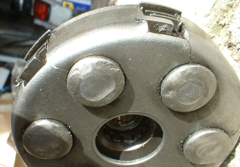

Am ‎11‎.‎03‎.‎2016 um 21:05 schrieb freddddan:
Dr177, 20er vergaser, Dr 4 Scheiben und Federn. 10.000 km runter. Kupplung hat von Anfang an gerupft, war zu faul zum öffnen. Das ist nun passiert. Beim einkuppeln in den zweiten Gang bei niedriger Drehzahl.
Wer die 80er Kulu mit mehr wie 80 ccm fährt ist selber schuld. Ich weiß nicht wie oft das hier schon gesagt wurde, dass die nix, aber auch überhaupt nix abkann. Wenn man die Kupplung dann eh schon rausnimmt, um auf 4 Beläge zu wechseln, oder um das Ritzel zu tauschen (177er), dann ist das noch weniger zu verstehen, dass nicht gleich auf 200er Korb gewechselt wird oder zumindest auf was mit Ring. :wallbash:
vor 8 Minuten schrieb Tyler Durden:
Ich sehe in der 200er Kupplung kein konstruktiven vorteil ausser das die Beläge wegen der grösseren Fläche mehr kraft übertragen können. Ich würde sogar behaupten die 200er Kulu is weniger drehzahlfest aufgrund des grösseren durchmessers.
Verstärkter Korb ist in der mache. Hatte schon die ganze Zeit etwas Bauchschmerzen, aber dann ist man mal doch Faul.
Die vierscheibenkupplung hatte mein Vorgänger verbaut
Bearbeitet von freddddan
vor 16 Minuten schrieb freddddan:
 ... ausser das die Beläge wegen der grösseren Fläche mehr kraft übertragen können.
Fläche ist nur nur für den Lamellenverschleiß relevant, nicht aber für diedas übertragbare KraftDrehmonent. Für mehr Drehmoment braucht's größeren (mittleren) Lamellendurchmesser oder höheren Anpreßdruck oder andere Reibparameter.
