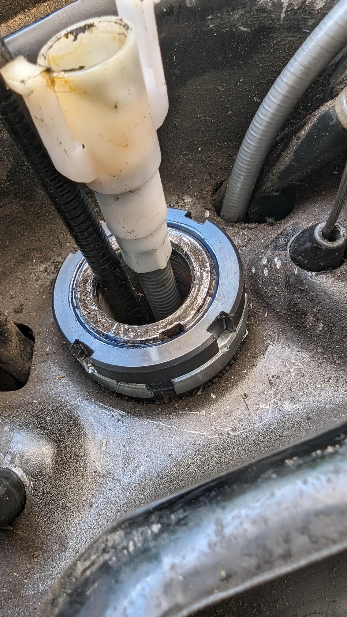

Ooops, unteren Lagerring nicht festgezogen? Egaaaaaaaal.
Bearbeitet von nop

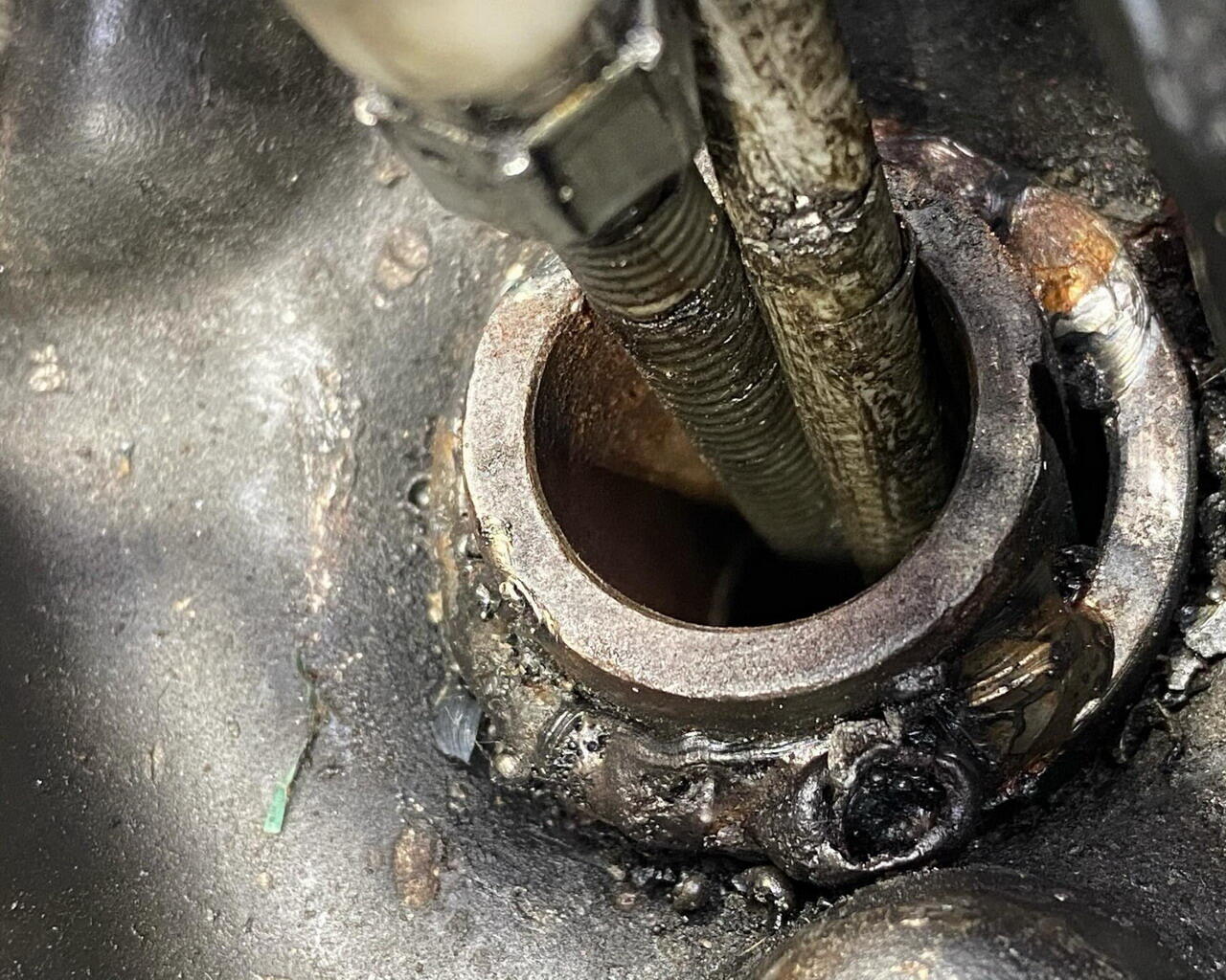

@nop Was sieht man da? Obere Lagerschale mit Gabelrohr verheiratet?
Was ist das für'n Roller? Sind die Backen auch gepunktet?
Aber schweißen konnte der, sind ja echt fiese Ecken die der zubrät.

boah ich glaube, wenn es der Wahrheit entspricht... dann ist das kurz vor versuchte Tötung. Da glaub ich nicht, dass der Macher lange durchhält.
Spätestens wenn es ein 2tes Exemplar aus seiner Hand gibt. Beim ersten kann man noch abstreiten....
Ich mein ich bau ja auch regelmäßig Probleme. Aber das ist schon uiuiui.
Lebensgefährlich, was da an der Gabel gebastelt wurde…

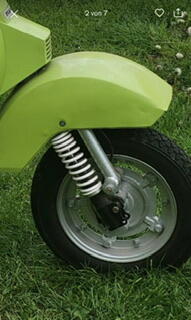

Dem kann ich leider auch nicht mehr mit einem antidive helfen, da der halbe Umbau auf PK Gabel ja bereits vollzogen ist:-D
Ist doch völlig stimmig, ich weiß gar nicht, was ihr habt. Ist ne PK mit verbautem PK Dämpfer. :whistling:
Normales Problem, wenn man in Deutschland lebt und keine Ahnung hat und Teile für PK bestellt. Dann kommt der Stoßdämpfer für die deutsche PK :laugh:
Ach du Scheisse was geht denn da ab :wow:
vor 14 Minuten schrieb Cpt.Howdy:
ChoppHerr mit Starrgabel im Softail äh -front Look.
Aber auch geil, man bestellt den falschen (weil für PK PK Gabel) Dämpfer, wundert sich nicht das der komplett anders aussieht als der ja vermutlich vorhandene Dämpfer und schraubt den trotzdem rein obwohl man dafür die Hälfte der vorher mit verbauten Teile weglassen muss. :muah::aaalder: da gehört schon echt eine gewisse Schmerzbefreiung dazu. Ich meine ich schraube ja auch nach dem Motto: Wenn Teile über bleiben und es trotzdem funktioniert hat man die Konstruktion verbessert! aber der is schon echt krass
