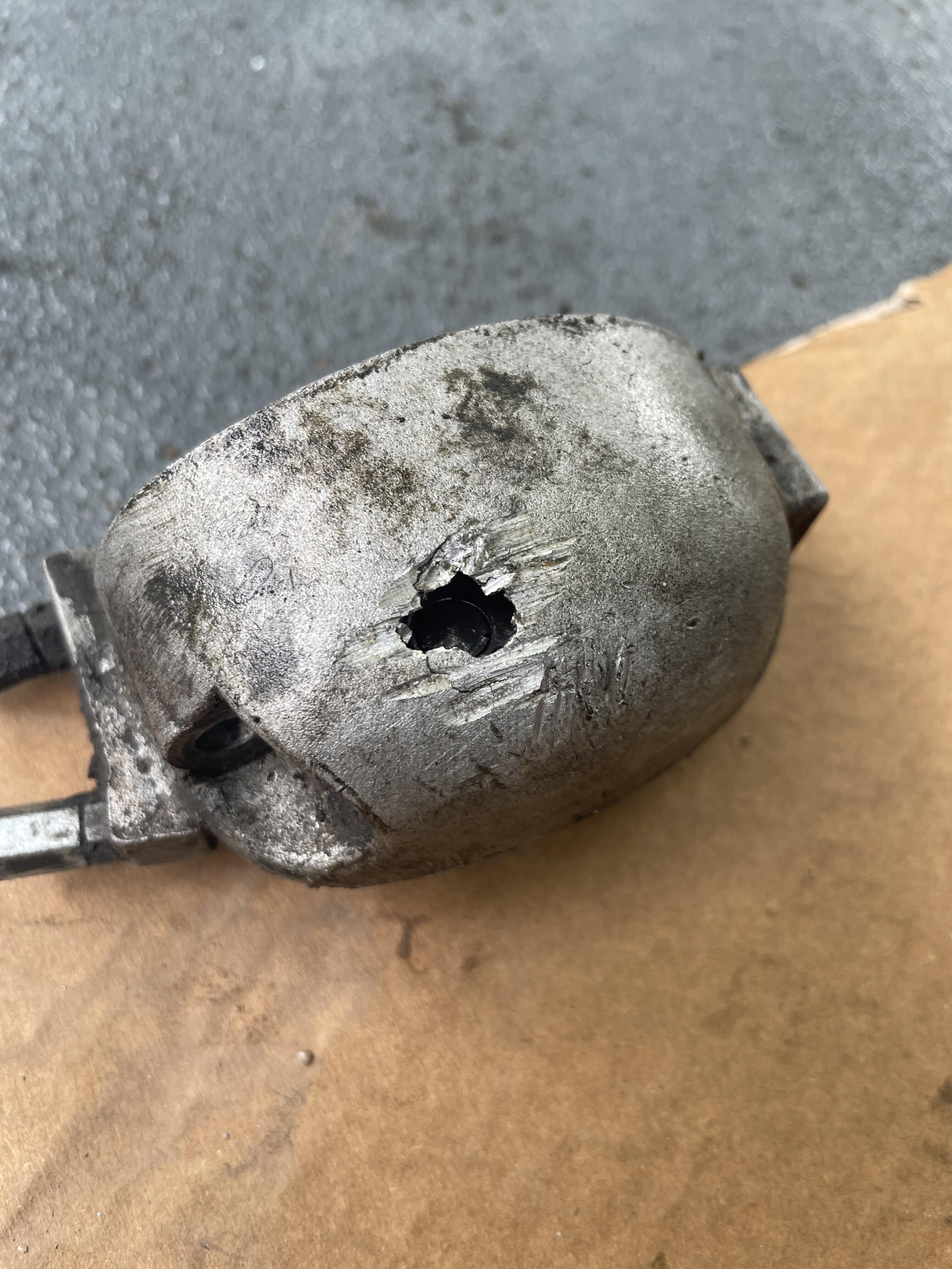

  • Scheinbar Lüfterrad während der Fahrt zerlegt und backe durchschlagen. Habe ich auch noch nie gesehen.

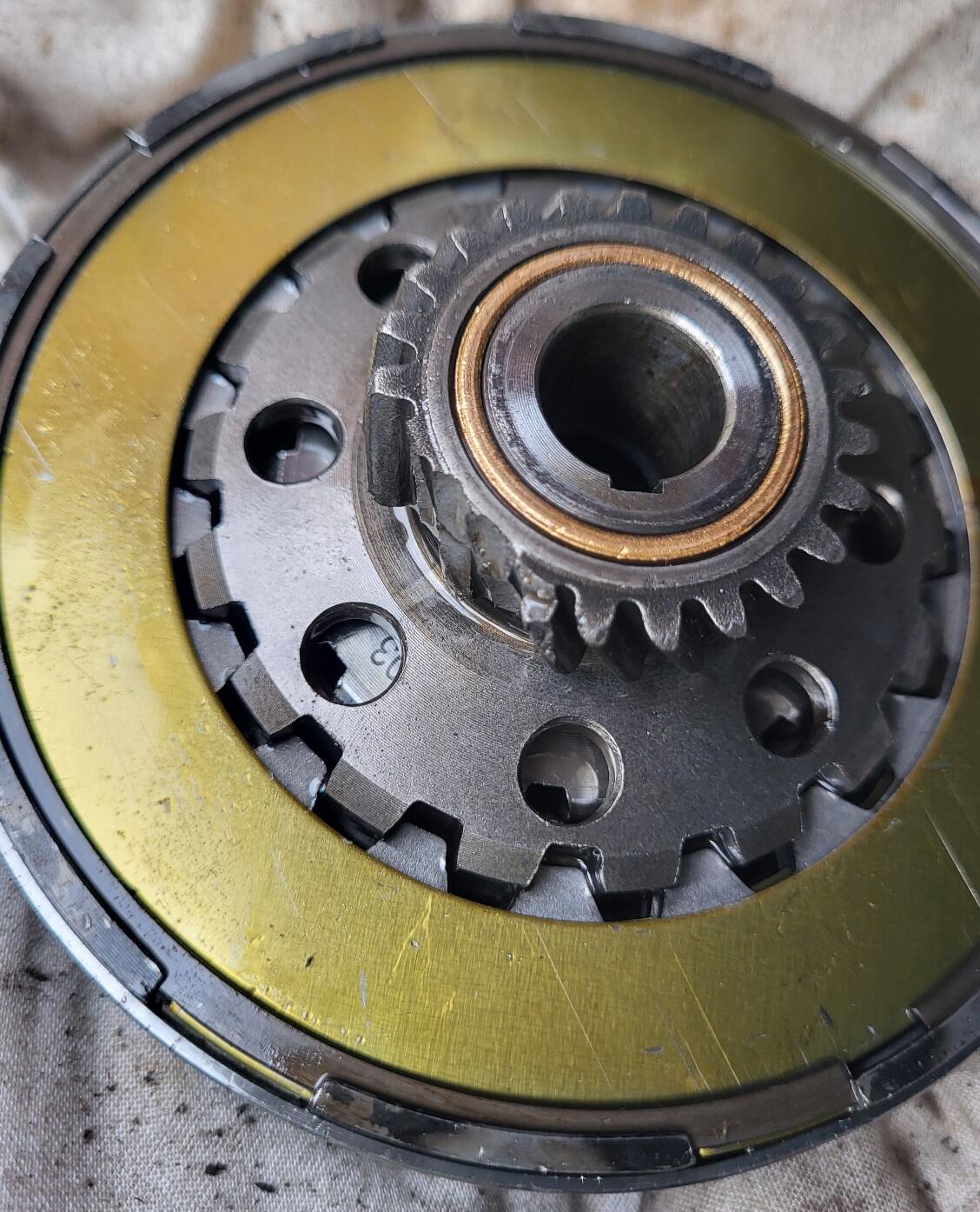

Kupplung trennt plötzlich nicht mehr.
Hatte sowas schonmal jemand? Beläge sind angeblich von einem der großen Shops. Kann ich nicht nachvollziehen, da von nem Kumpel auf einer Tour übernommen. Kupplung lief dann noch ca 600km bevor der Schaden auftrat...PXL_20250723_195959866.MP.jpg
Nachtrag zu der Nummer: Schaden ist noch schlimmer als befürchtet; nach genauerer Inspektion stellt sich heraus: das Gehäuse ist komplett geplatzt
Wohl eher ein Stück Kupplungsbelag dazwischen gekommen.
Edit. Mein Beileid
Bearbeitet von benny.79
So sieht das für mich auch aus. Kupplungsbelag gebrochen und im Getriebe zwischen die Zahnräder gekommen..
@SLR Haste Zahnausfall auch? oder überhaupt schon zerlegt? Da vergeht einem ja auch der Bock dran, wenn man das sieht..
vor 4 Stunden schrieb vnb1t:
Ja, war ein Teil des Kupplungsbelags der irgendwo dazwischen gekommen ist. Zähne sehen bisher gut aus, fehlt keiner, aber ich muss nochmal im Detail durchsehen...
