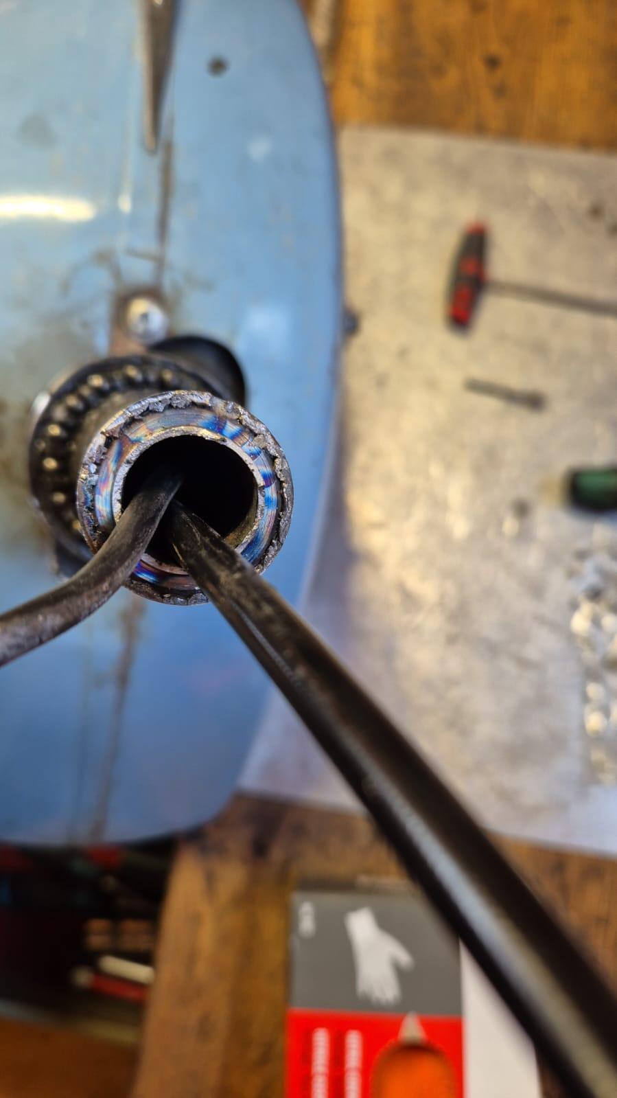

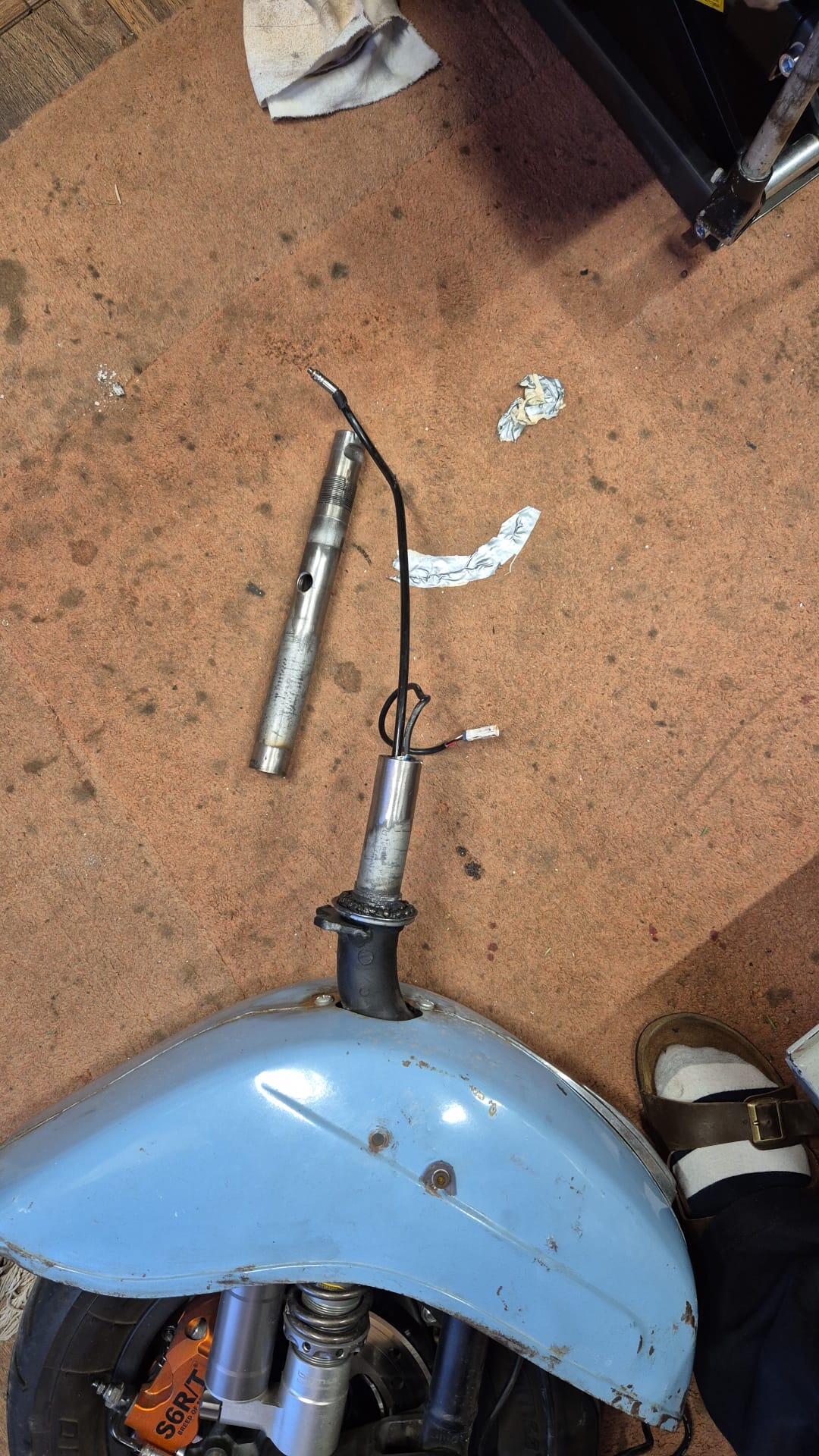

Ich würde nicht soweit gehen aus Spaß die Arbeit anderer hier öffentlich schlecht reden.
Daher nur rein sachlich und faktenbasierend auf Grund dessen was man sieht.
Für mich sieht es so aus als wäre hier mit einem System gearbeitet worden. Das ist das was mich auch etwas nervös macht weil dadurch auch andere Gabeln so verarbeitet sein könnten.
Ich habe es schonmal gesagt aber hier nochmal.
Punkt eins.
Das eingesteckte Rohr würde ich (rein aus Angst) schon wesentlich (3x dicker) wählen.
Punkt zwei.
Genau aus dem Grund würde ich die Gabel nie am Oberrohr schneiden
Punkt drei.
Der Ingenieur hat sich bei der Stärke des Materials für sie Gabel bestimmt etwas gedacht auch wenn es schon Jahrzehnte her ist.
In diesem Moment sollte ich auf jedenfall die gleiche dicke mit meiner Schweißnaht wieder erreichen und nicht nur eine Naht einmal aussen rum setzen. Nur zwecks der Sicherheit ;)
Punkt vier.
Eine Schweissnahtvorbereitung von 45 grad  sollte beidseitig erfolgen da einseitig eine wurzelnaht nahezu unmöglich macht und somit der Einbrand in die Tiefe fehlt.
Punkt fünf.
Die Schweißnaht wurde in meinen Augen mit viel zu wenig Ampere ausgeführt wodurch das Schmelzbad (WIG verfahren) jedesmal bei der Drahtzugabe ausgekühlt ist und somit eine nur sehr dürftige Bindung zum bestehenden Material hergestellt hat.
Und jetzt gleich hinterher.
Das sind Feststellungen die jeder der vom Fach ist anhand der Bilder treffen kann und keine üble Nachrede.
Eventuell kann sich hier ja der ein oder andere aus dem Metallgewerke auch noch äußern.
Also dass es am Oberrohr gemacht wurde, finde ich nicht als falsch, denn da treten meiner Meinung nach, geringere Biegemomente auf, als am Unterrohr…
Wäre das Unterrohr so verschweißt worden, hätte denke ich eine Bremsung gereicht und das Vorderrad wäre nach hinten geklappt…
Hat keiner gesagt das man das nicht machen kann. Dann halt ordentlich verschweissen wie bereits beschrieben.
Aber jede vermeidbare Schweißnaht ist faktisch zuviel. Nachdem diese nicht nötig ist würde ich dieses Risiko eben einfach nicht eingehen zumal die Kürzerei am Unterrohr dadurch auch nicht vermieden wird.

Wobei es eigentlich schicker ist, wenn man das Oberrohr nicht schneidet, sondern auf der Drehbank passend umarbeitet. So kenne ich das jedenfalls. Aber da braucht man halt das entsprechende Equipment für
Das mit dem Anschweissen eines anderen Oberteils habe ich auch schon gemacht und wenn man da ne ordentlich Fase ranmacht und da gut mim Schweißgerät reinhält sehe ich das auch als unkritisch weil die Kräfte da meiner Meinung nach überschaubar sind und dann eher Zug als sonstige. Also zumindest weniger als unterhalb vom Lenklager. Das das Beispiel oben nicht ordentlich geschweisst ist sieht man ja.
Ich drehe die Gabel normal auch immer ab, weil man sie dann zb in ne Sprint komplett ohne schweißen und schneiden verbauen kann. Das geht aber nur mit einer XL2 Gabel. Hat man "nur" ne XL1 ist die für alle neueren Oldie (alles nach dem Scharnierlenkschloss) zu kurz. Gleiches gilt für Exotengabeln wie SKR etc...
Also will damit sagen generell ist das meiner Meinung nach schon ok zu machen wenns richtig gemacht ist.

Auf der FB Seite des Erbauers sieht man auch Bilder von umgebauten Gabeln wo durchaus eine schöne 45° Fase angebracht und ordentlich mit WIG verfüllt wurde. Scheinbar weiß er also wie es richtig gemacht wird.
