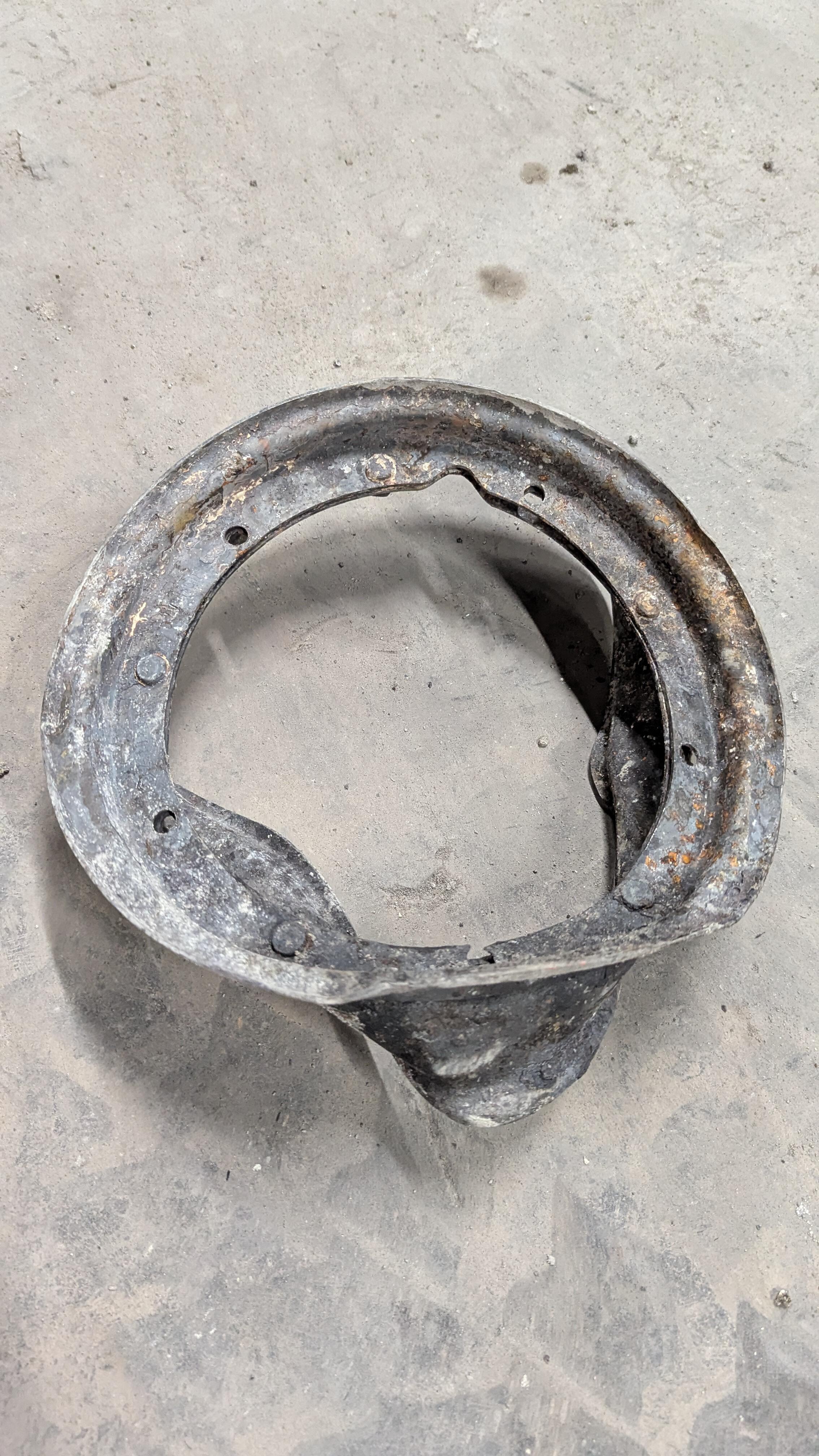

  • So sieht eine billige Bremstrommel nach etwas mehr als 1000 km aus. Obwohl Piaggio auf dem Karton stand, aber mit Sicherheit ne billige Kopie drin war. Hab es gerade noch rechtzeitig bemerkt. War
  • Scheinbar Lüfterrad während der Fahrt zerlegt und backe durchschlagen. Habe ich auch noch nie gesehen.

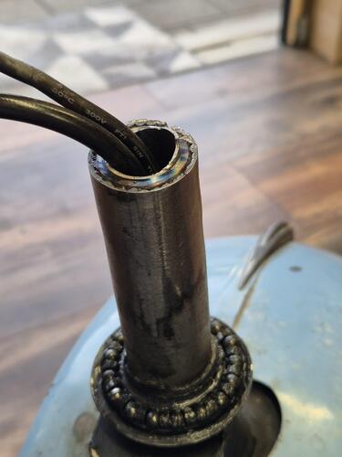

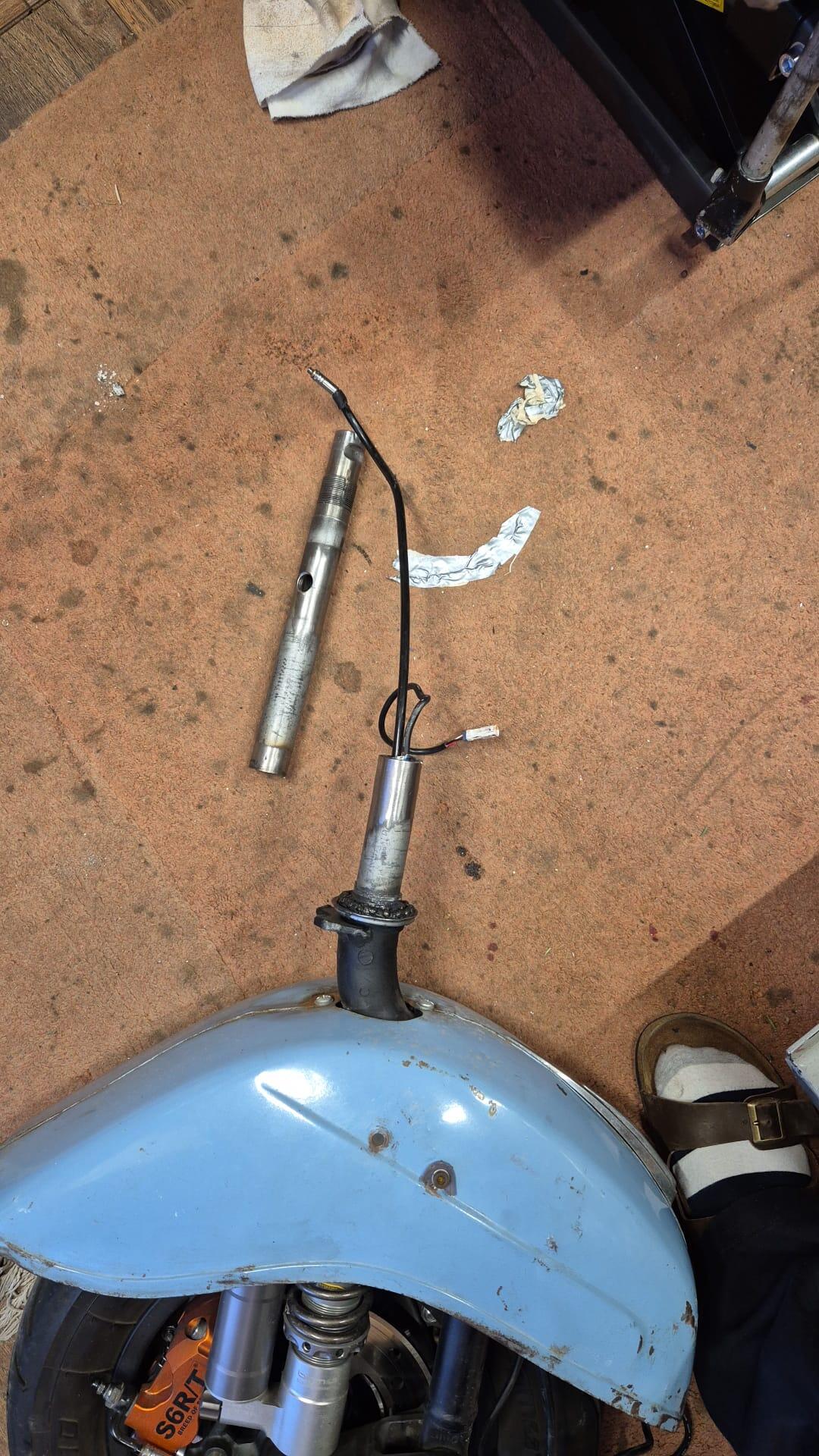

Habe ein Bild von einer umgebauten Gabel bekommen...
Wer baut denn diese Selbstmord Gabeln?
Ich hoffe der Erbauer startet einen Rückruf sofern davon noch mehr im Umlauf sind.

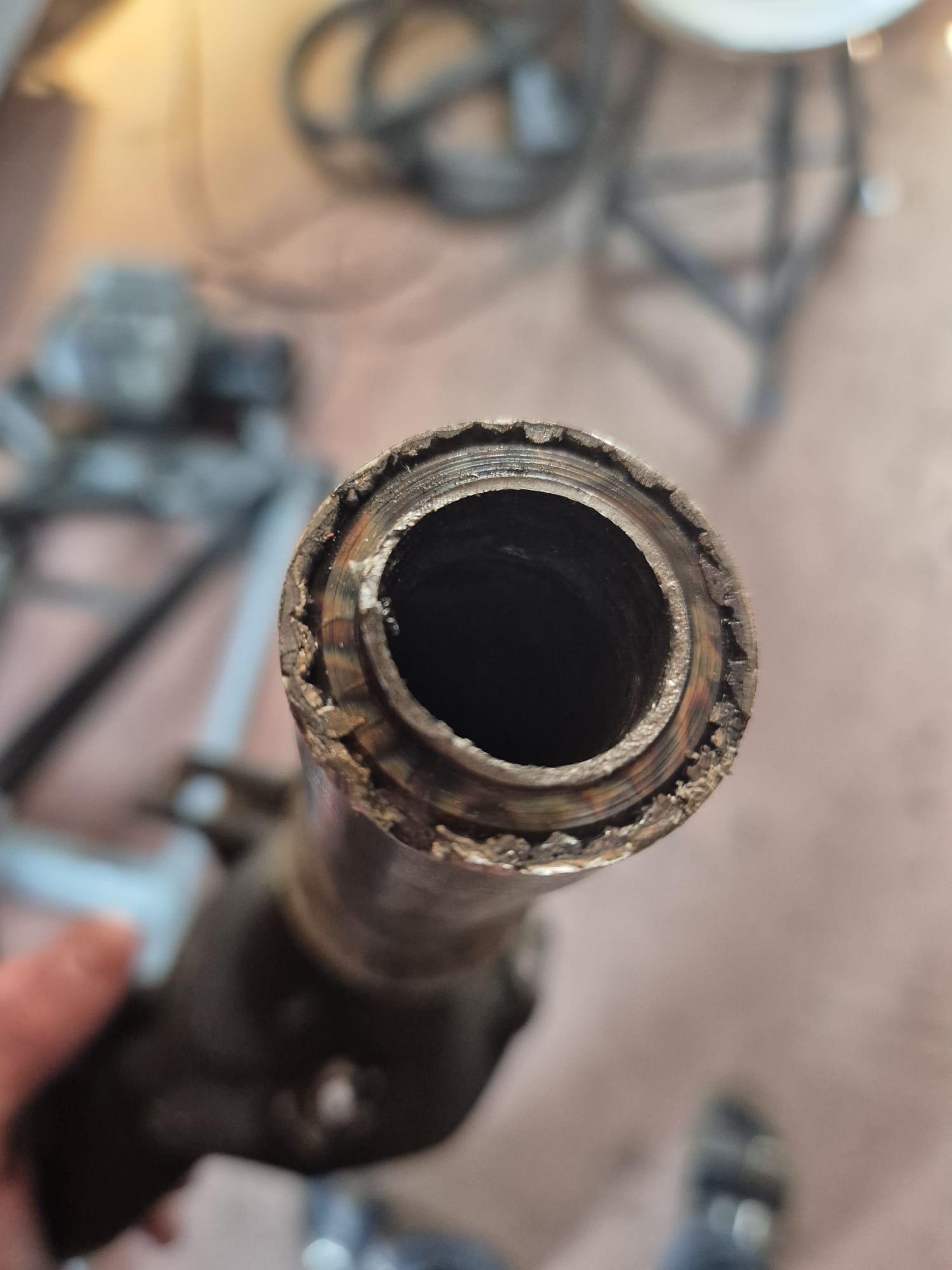

Bearbeitet von mottin86
Würde sogar fast auf hartlot tippen wenn ich den einbrand (Nicht) sehe
Wenn man da bei 100kmh mit absteigt huuiuiuiui
naja das würde ich so nicht sagen. knickbelastung ist hier sicherlich vorhanden.
und ich würde sagen das thema ermüdung spielt hier auch mit rein.
ich finde diese bauart ehrlicherweise unverantwortlich
Harter Scheiss !
so wenig Einbrand ist schon krass daneben.
Dafür gibts natürlich kaum Verzug...
Am 10.5.2025 um 20:33 schrieb mottin86:
wenn das abbricht dann fliegt man wenn man glück hat aufs maul. und wenn man pech hat liegt man unterm 40tonner der einem entgegen kam.
also ich würde jedenfalls wissen wollen ob ich mit so ner horrorgabel unterwegs bin oder nicht.
Puh das ist ganz schön schwierig,
In aller erster Linie verstehe ich nicht warum man denn überhaupt das Oberrohr abschneidet aber, gut jeder wie er will.
Wenn man das so macht sollte auf jedenfall die technische Umsetzung korrekt sein.
Bei der dicke des Gabelmaterials haben sich bestimmt mal Menschen etwas dabei gedacht daher verstehe ich diese angedeutete Schweißnahtvorbereitung in Form einer viel zu kleinen Fase nicht :(.
Zusätzlich dazu würde ich (einfach nur fürs Bauchgefühl) die innere Buchse wesentlich dicker machen.
Und so wie das ganze aussieht wurde die "Schweißnaht" (WIG) mit viel zu wenig Strom geschweißt. Daher ist bei jeder Zugabe vom Zusatz das Schweißbad ausgekühlt und konnte keine richtige Bindung zum Material aufbauen.
Alles in Allem eine sehr unglückliche Nummer.
Sind das 3 Rohre ineinander??   Wie geht das?
Nein innen das abgebrochene dünne Rohr was eingesteckt wurde und der Rest ist die Gabel.
Sowie es aussieht wurde da eine kleine Fase angedreht was wie ein separates rohr aussieht.
Bearbeitet von Meinser82
