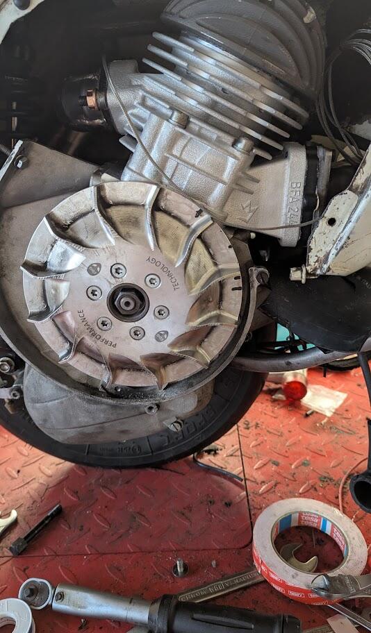

  5. Ja genau das, mein Brennraum ist schon abgesetzt und durch den Mehrhub glaub ich wird das hoch mit den Überströmern. Ich bau jetzt mal zam und dann setzt ich mich mit Polinizei in Verbindung.
  6. Hat jemand Spacer für den Wasserdeckel ? Weiß leider noch nicht wie viel weil ich noch auf Lager warten muss, werd aber sich sicher spacern müssen.. Zeichnungen STL/STP wären auch super falls jemand was da hat.
