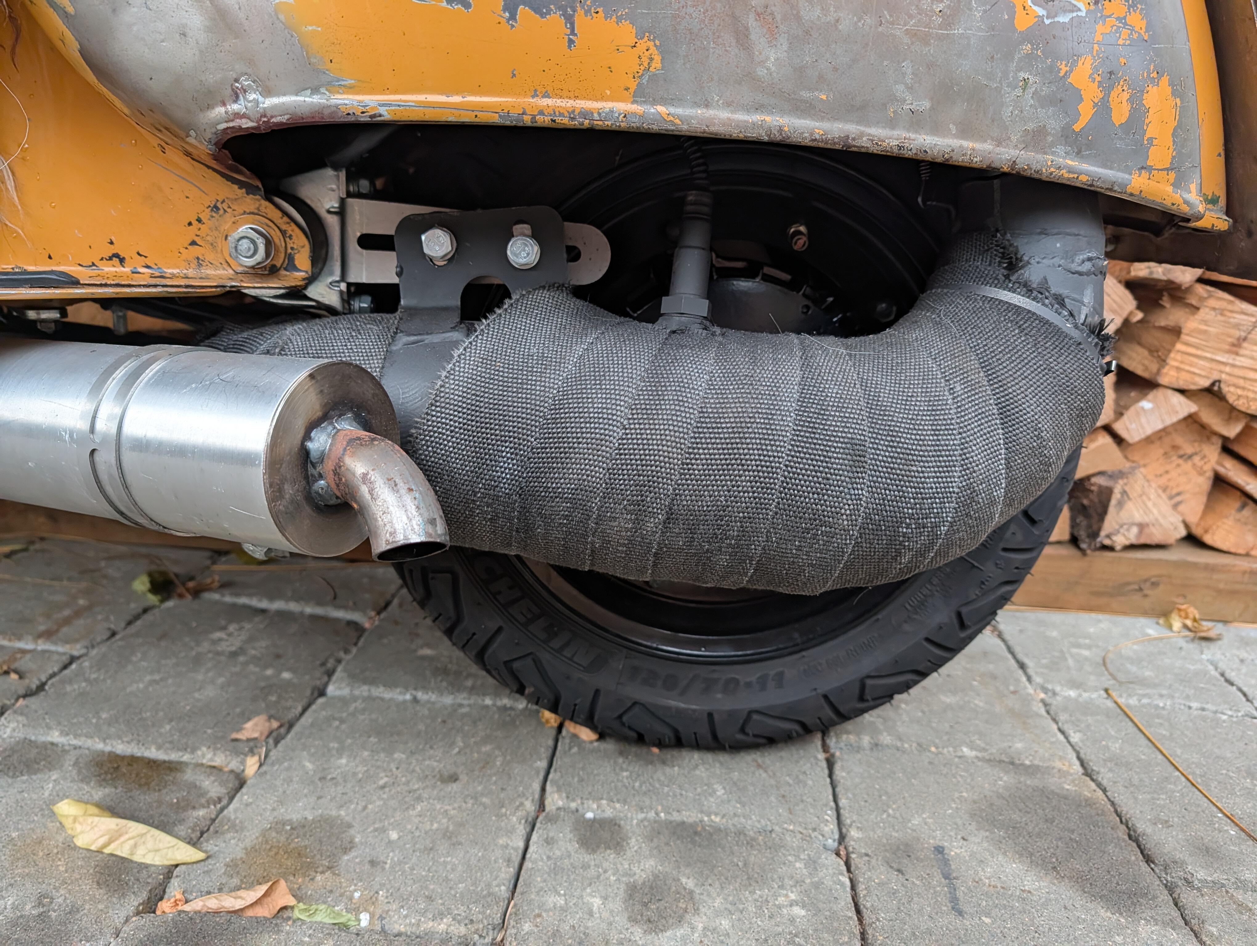

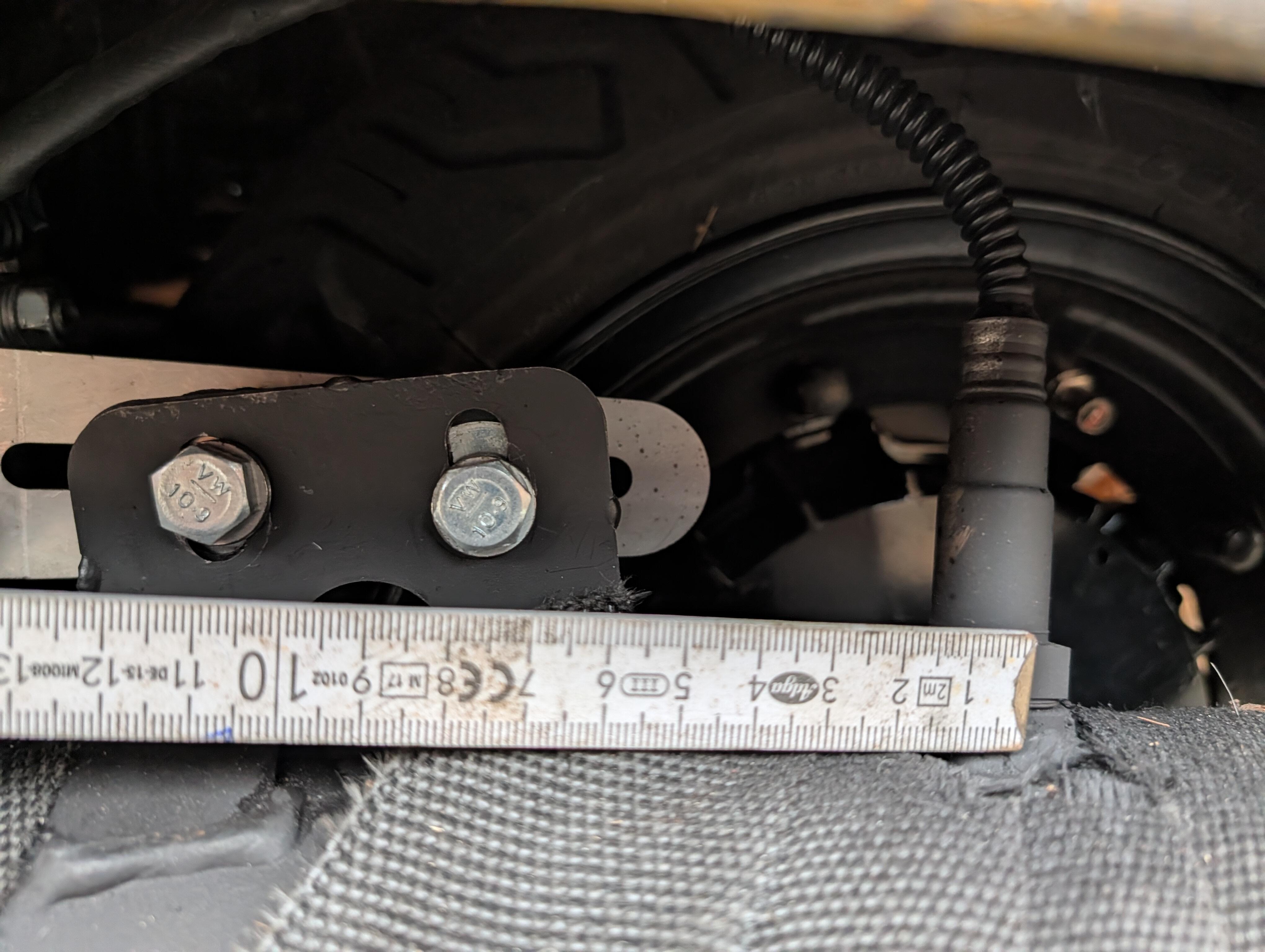

  14. Falls d&f: Ich habe bis jetzt nur mit Wicklung gemessen da packt er die 84db(A) im Fahrversuch auf jeden Fall vom Auspuff her! Könnte auch ohne klappen aber wie gesagt bisher 3 mit Wicklung am Belly. Lambdasonde geht entspannt siehe Bild 👌
