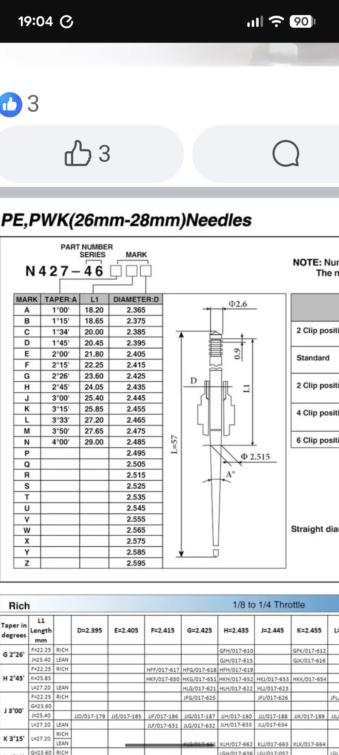

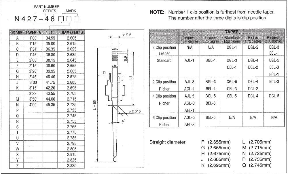

Sonst würden die richtig Fetten Nadeln wrsl so spitz werden das die Nadel insgesamt kürzer wird.. So erkennt mans vllt.. Rot DGK, Orange CGK, Gelb BGK. Der Taper startet nicht an L1 am besten ne B Nadel nehmen und mal L1 dranhalten. Wenn man jetzt wirklich nur den fetteren Taper fahren/testen will muss man mit dem Clip spielen,darum sieht des in den Rechnern komisch aus..

Habs mal skizziert.. L1 ist Abstand Clip 1 Oberkante zu Punkt Durchmesser 2,515 und bleibt beim Wechsel CGK-DGK gleich. Damit man jetzt mit verschiedenen Tapern bei Abstand L1 den Durchmesser hat müssen die bei Flacherem Winkel CGK früher beginnen= fetter, bei Steileren Winkel DGK Später. Die Abstufungen in den beiden Tabellen sind gleich, links wird in Grad/Minuten angegeben rechts Grad, kein Plan warum man das noch verwirrender machen muss als Hersteller.

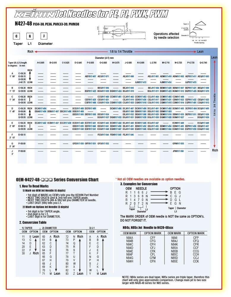

Mir ist das damals auch aufgefallen dann hab ich gesucht, das mit dem kurzen "Magerfleck" hat der Kyajet und JD-Jetting Rechner. Is natürlich zu unscharf, wenn man aber bissl schaut sieht man das auch die großen Keihin Nadeln so aufgebaut sein sollten. An der rechten Tabelle sieht mans gut, da wandert auch die Standard Clippos. mit dem Taper.

dachte ich auch lange, ist er aber nicht, die Taper werden oben raus fetter (A-D). Aber am Beginn des Konus sind die kurz magerer, man muss sich hier anschauen wie die Länge l1 in der Keihin Zeichnung definiert ist, die hängt mit einem festen Durchmesser auf den Nadeln zusammen und der Konus, welcher über das Maß L1 herausläuft, beginnt daher früher/später (D-A), macht glaub ich nen halben clip..

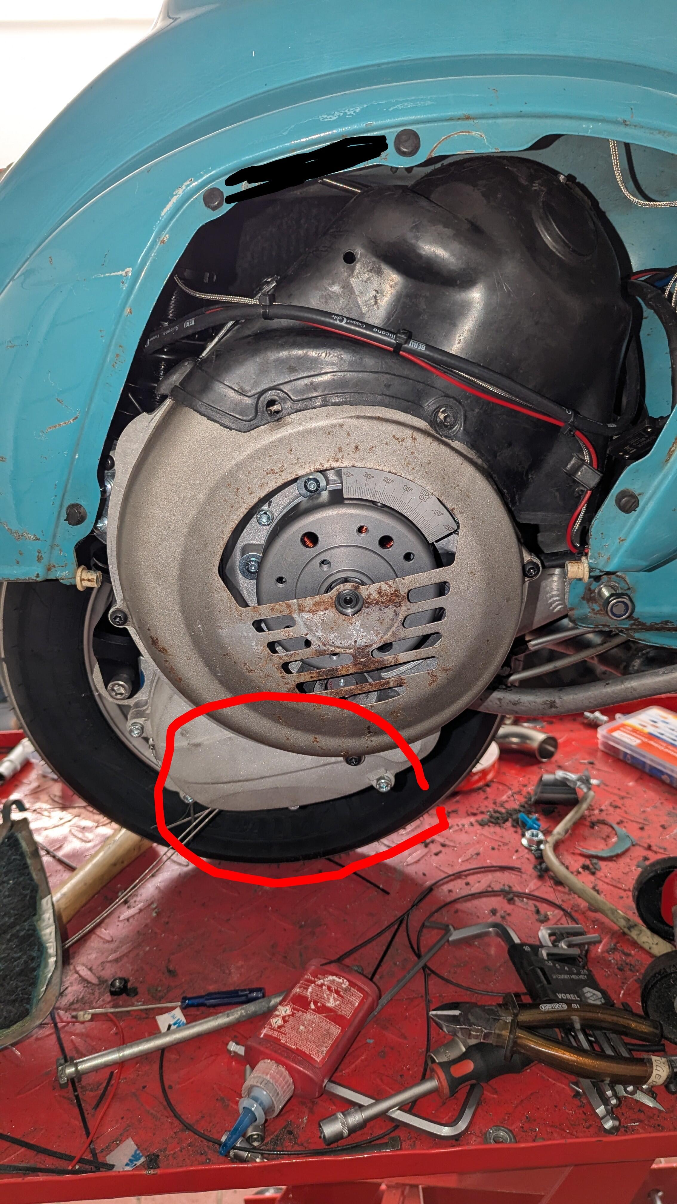

Der Lüfter hat die falsche Drehrichtung oder bin ich doof? - Quattrini 200 cc smallframe
