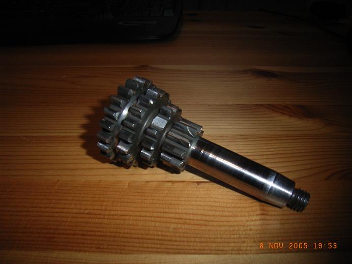

Sonntag auf dem Weg zum Kumpel fängt der Motor irgendwann im 2. Gang an zu klackern, noch vorsichtig nach hHuse gefahren. Eben den Motor aufgemacht und der Grund für dieses unschöne klackern war auch schnell gefunden, die gute Zirri Nebenwelle hat Karies. :-D(
:-D Mein Beileid!
