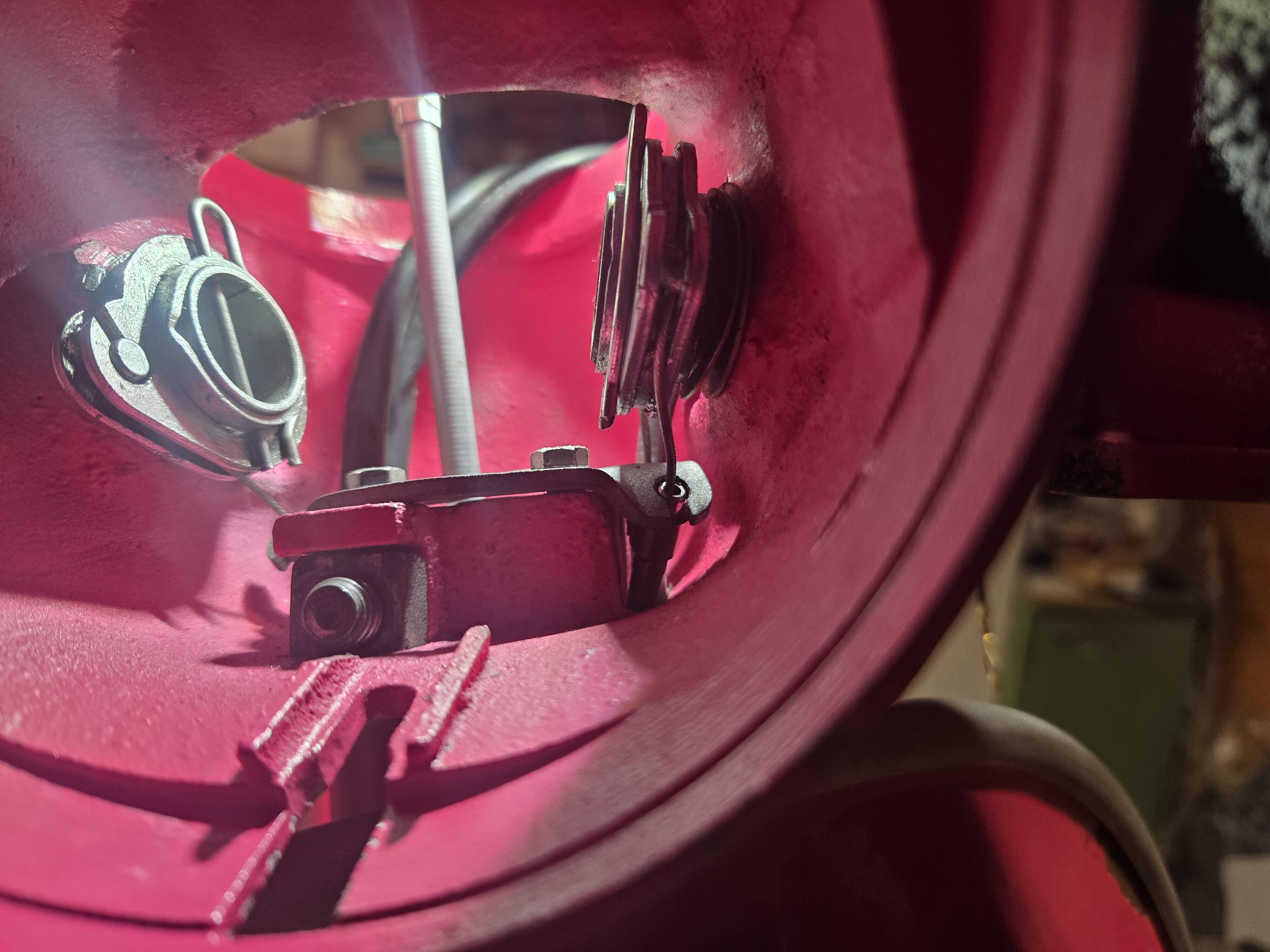

habe mal das Blech vom Sip geordert, allerdings ist wohl auch der Abstand von Schaltrolle zu Lenkkop das Problem-die Rolle stet zu weit ins Lenkkopfinnere. ich werde die beiden Löcher für den Splint neu Bohren und die Schaltrolle so weit wie möglich nach aussen setzen. Passt so am besten. allerdings ist es mir jetzt zu kalt in der Werkstatt. ich stell dann mal Bilder ein wenns erledigt ist.

Habe ich leider nicht zur Hand. Ist da der Winkel der Seilzüge anders? Wenn ja dann muss ich eines Ordern. Oder es hat jemand eines zu veräußern Blan B ist die Schaltrolle weiter richtung aussen zu bringen, dazu müssten lediglich die beiden Bohrungen für den Sicherungssplint versetzt werden.

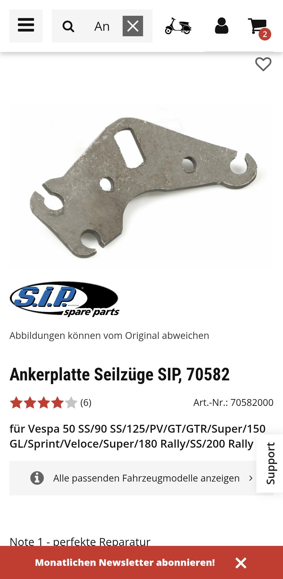

Vielen Dank, das beruhigt mich schonmal. Bei Sip steht das Blech würde für SS50/90, Rally, Sprint etc. passen. Da hast du nicht zufällig Teilenummern zum vergleichen oder? Edit: sehe gerade das da auch PV gelistet ist....
SuperSprint
Ich hoffe es-habe aktuell bei Sip ein Blech gefunden bei dem auch die SS gelistet ist, PV/ET3 etc. Jedoch nicht. Ich hoffe das wird dann passen. Ansonsten wirds viel bastelei.

Kurze Frage an die SS spezialisten, sind die Zughalteplatten im Lenkkopf bei SS und V50 etc. Identisch? Bei mir will der Winkel der Züge garnicht passen. Falls die unterschiedlich sind-woher bekomme ich das richtige?
