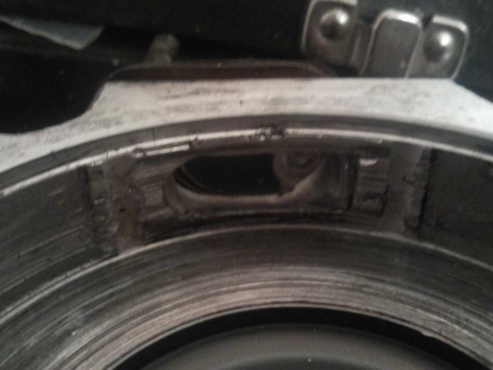

  • So sieht eine billige Bremstrommel nach etwas mehr als 1000 km aus. Obwohl Piaggio auf dem Karton stand, aber mit Sicherheit ne billige Kopie drin war. Hab es gerade noch rechtzeitig bemerkt. War
  • Scheinbar Lüfterrad während der Fahrt zerlegt und backe durchschlagen. Habe ich auch noch nie gesehen.

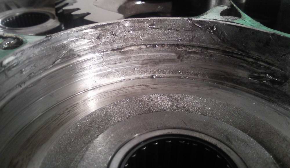

Das ist die Bremstrommel die auf der gebrochenen Hauptwelle war, ist eine originale von Piaggio:
fies! ich würde auf ne unwucht im rad tippen.
...hört auf solche Bilder zu posten von gebrochenend Bremstrommeln!
Da wird´s mir mulmig! :crybaby::thumbsdown:
