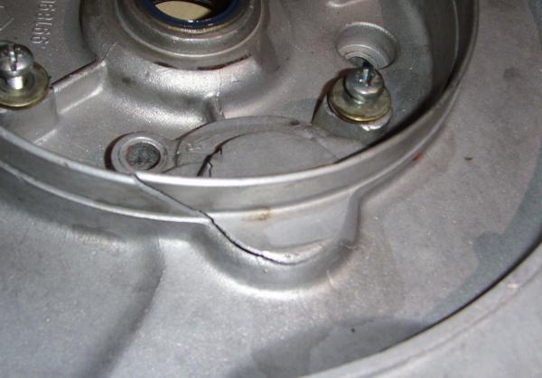

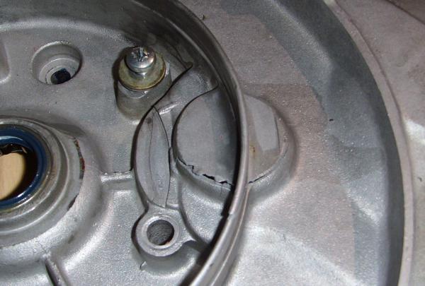

  • Scheinbar Lüfterrad während der Fahrt zerlegt und backe durchschlagen. Habe ich auch noch nie gesehen.

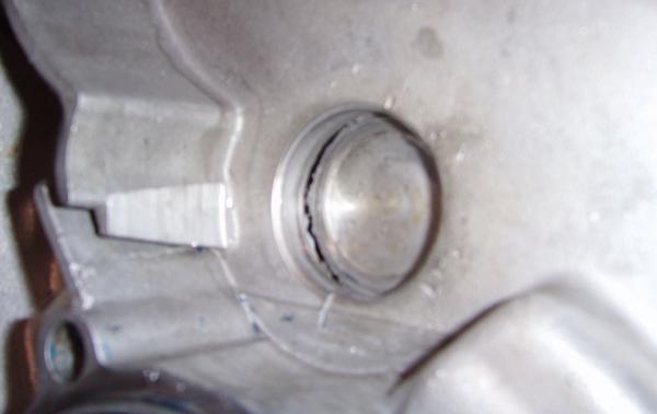

ich würds reparieren, ist ein tuning auspuff oben gewesen?
Nee, war ein Originalauspuff
der gute piaggio 125 oder 180 ccm 2 takt motor hatte ich in der arbeit auch schonmal so ein doppelbruch
kann man eigentlich gut von hinten schweisen keben hilf nicht hab ich schon ausprobiert !
warum die frage nach einem tuning auspuff ?
laut bilder tät ich zu 99,9% sagen das der auspuff mehr als original ist
Ori-Auspuff.
verspannte montage z.b eines Sipkrümmers führt gerne zu diesem problem
Eine Schraube zwischen Krümmer und Auspuff hat sich gelöst, durch das größer Spiel und entsprechende Vibrationen (Vermutung), ist dann letztlich der obere Halter, wie zu sehen, rausgebrochen.
