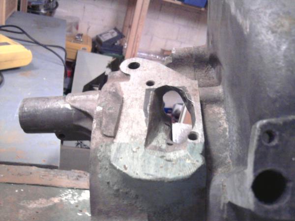

War gerade fertig, Motor wieder drin, alles schön drangefummelt, da will doch die Kurbelwelle einfach nicht drehen :crybaby:
Alles mit Drehmomentschlüssel und schön nach Buch, ich könnte :inlove:
Original Schrauben, original Vergaser. Hat sich beim anziehen der Schraube schon Scheiße angehört :crybaby:
Nun denn, morgen beim Teileversender anrufen, Lager und Dichtungen geordert und alles in den Ausweichblock verbauen.
Ich hab ja sonst nix zu tun :thumbsdown:
noch was, vespa is dooof!

ist/war hoffentlich ein cosablock oder ?
lager würde ich die gleichen nehmen - defektes gehäuse in den herd bei 200 grad und die dinger fliegen sanft raus - spart schonmal 50 euro !

Ja sicher Cosa. Wenn das nicht mein eigener Scheißhaufen wäre würde ich mich mit sowas nicht rumquälen. :crybaby:
Notiz an mich, das nächste mal noch U Scheiben unterlegen . . . . .
Danke für den Tip mit dem Lager, habe nur keinen Ofen in den der Eumel reinpasst. :thumbsdown:

mutti´s/frauchen´s küche, alder ! ist doch wie geleckt der motor - müßte ich nicht mal heimlich machen.
hab vor kurzen für schniedel die lager aussem maghouse geholt mit der methode - die hatten dummerweise auch plastik für die rollen, da gehts nicht, aber bei cosa und co kein thema

Bei der Berta reicht ne Herdplatte, irgendwann machts "plöpp" und das Lager ist raus. Den Cosablock kriege ich aber beim besten Willen nicht in die mir zur Verfügung stehenden Öfen.
Neue Lager machen den Bär jetzt aber auch nicht mehr fett, die kack Fräserei für den Malossi müsste aber nicht noch mal sein . . . . :thumbsdown:
Falls noch wer mit dem Block was anfangen kann, den gibts für günstig. :crybaby:

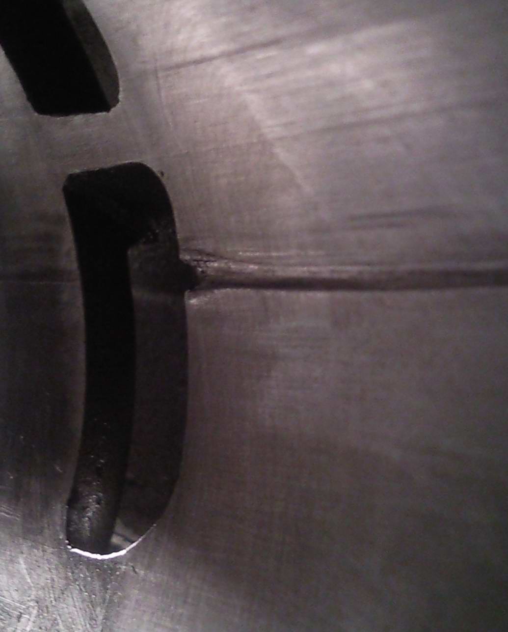

mein rennmalle den der masch 1stunde über den ring geprügelt hat :thumbsdown:
kolben ist noch wie neu nur fehlt da halt der untere ringpin :crybaby:
aber die hat durchgehalten?
dann war ja alles richtig.
wie heist das sprichwort:
"wenn nach dem zielstrich die karre verreckt, hast du deinen job richtig getan"
oder so in der art.
wieviel mm auslass?
das dingen lief erstaunlicher weise immer noch.
haben den zylinder nur wegen aufrüstung auf alu gezogen.
auslaßbreite 72%/45,4mm sehnenmaß
