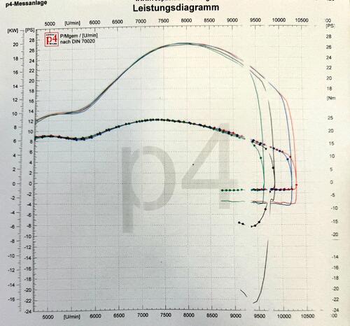

Da im Anhang der Mono 60x54 mit Franz Auspuff der recht ähnlich ist nur halt mit weniger ccm
image.thumb.jpeg.58ccbe6286a270d05254e10da7716f24.jpegimage.thumb.jpeg.7299cfa8c053842b11ca91ae5ab86231.jpeg
Egig                                                                                                                                  Falc 60x54

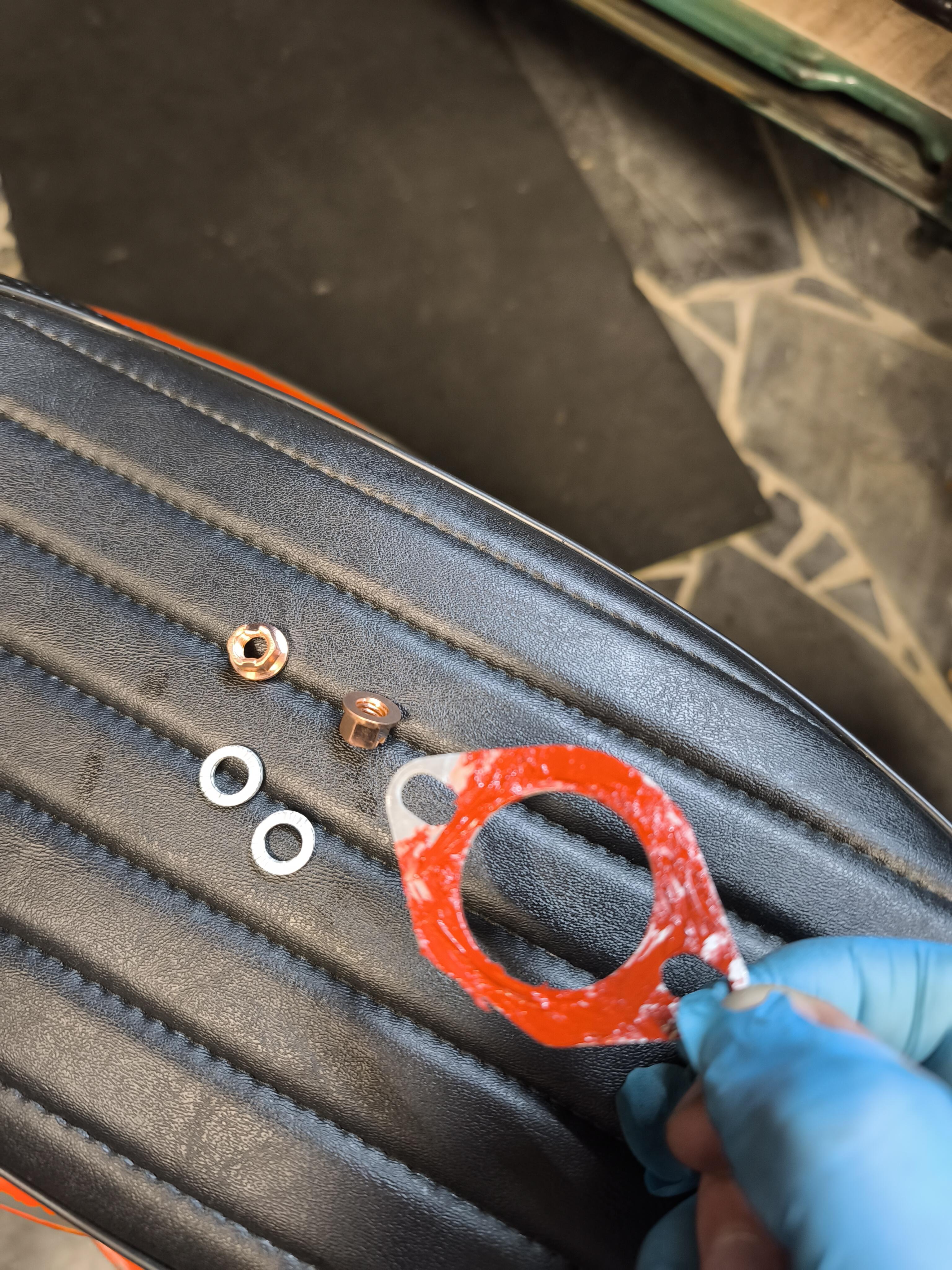

Am 18.8.2025 um 21:28 schrieb Smallframefan:
So,, habe gerade die Auslass Dichtung gewechselt, da die von @FalkR leider nur 150km gehalten hat. Habe jetzt auf Alu Dichtung von @DC46 mit Norlock Scheiben und ovale Kupfermuttern (für @gatti500) mit sw 10(!) gewechselt. Scheint dicht zu sein :inlove:. Hab am phbh 30 die Nadel x2 magerer auf den obersten Clip gehangen, das ist ja ein Unterschied wie Tag und Nacht. Läuft schon deutlich sauberer untenrum. Allerdings wandert mein Standgas gemütlich, aber konstant an der Ampel nach oben (am DZM gut zu beobachten). Sollte ich hier über die gemisch Einstellschrauben regulieren? Scheint (für mein Verständnis) zu mager zu sein, richtig?
Wo gibts die Dichtung ????
Am 20.8.2025 um 21:49 schrieb Smallframefan:
Frag Mal @DC46
Mach ich …
Hast du auf stehbolzen umgebaut ???
wenn du Kupfermuttern nutzt ??
Bearbeitet von M50special
vor 17 Minuten schrieb Smallframefan:
Auslass ist meist Stehbolzen...
Bei meinem 180 nicht 🤷🏼

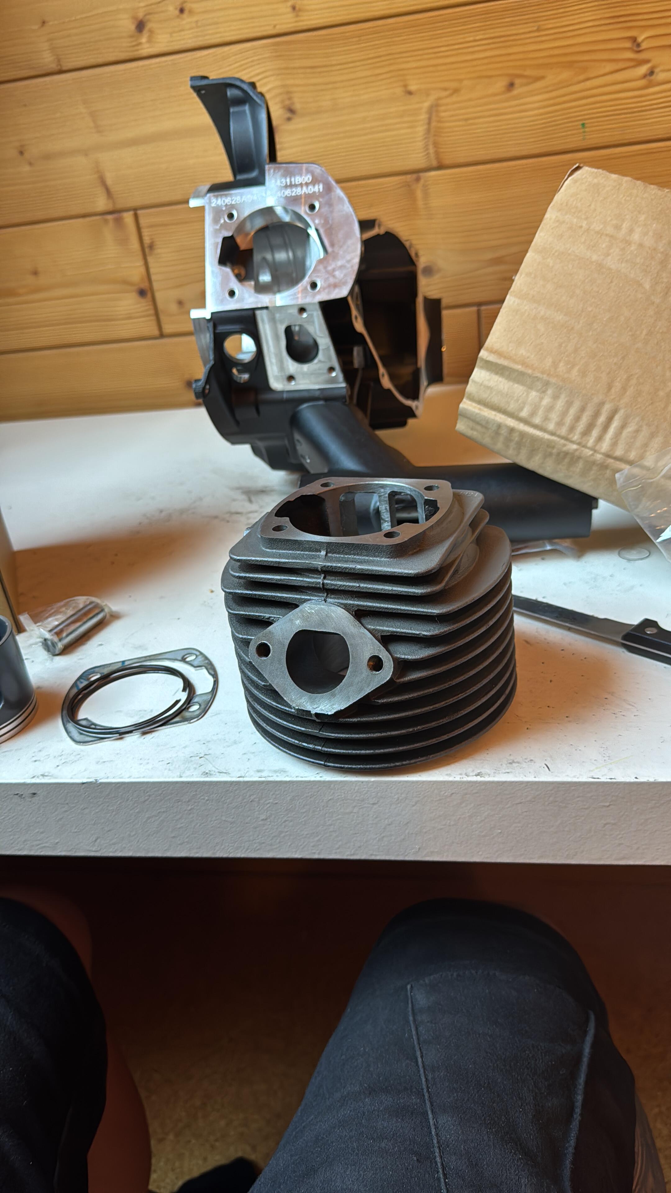

Am 17.7.2025 um 11:31 schrieb kriegy:
Hat zufällig jemand einen 170er Kopf und möchte gegen meinen 180er tauschen!? :lookaround:
Kann es sein, dass die PK Kat Gehäuse am Fuss mehr Fleisch haben? Die PK Kat hat einen 90mm Pleuel. Die normale PK nur 87mm. Das würde exakt die 3mm Unterschied erklären. Kann also sein, dass Du doch den richtigen 170ere Zylinder hast.
Es kann aber auch sein, dass die das einfach über den Zylinder geregelt haben. Ich hab leider meine Katteile dem @alfonso gegeben, kann also nicht nachmessen.
Hab inzwischen einen, 170er kopf - mit dem passt alles, das gehäuse is wie pk, nur mit geschlossenem Einlass.

vor 15 Stunden schrieb Dr.Tyrell:
KAT Gehäuse und Normal sind gleich hoch an Fuß
