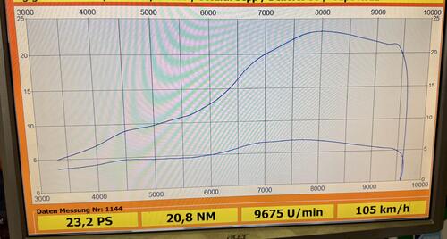

Ich bin mit abstimmen noch nicht fertig, aber gefühlt geht er mit einer größeren Nd, aktuell eine 56, unten raus noch besser und hängt schöner am Gas. Die Hd ist 160. Das bin ich allerdings aufgrund Wetter erst 5 km gefahren und ne 54 muss ich erst noch besorgen und testen.

vor 20 Minuten schrieb Blondi:
Ich fahr den Sepp auch auf meinem 170er in einer Pk XL und er ist schon echt leise.
Ok, ich hab aber noch alles was geht zusätzlich mit Schaumstoff und Alubitumen gedämmt (Vergaserraum und Seitendeckel Pk).
Es war zwar etwas basteln angesagt bis er ordentlich gepasst hat aber er war ja auch eher für die V50 konzipiert.
Aber er macht schon mächtig Spaß.
Wie er im Vergleich zu den anderen Anlagen ist kann ich nicht sagen, da ich in meinem Umkreis sonst keine kenne.
Die Kurve war mit der empfohlenen Bedüsung von Erich plus für die ersten 350km noch eine safety Hd.
170er
2,34 Primär
3.50 Reifen
PhbH 30
162 Polini
50 Dellorto gemessen
As 266
X2 2vO
Die Primär mit 3.50 wird wohl zu lang sein
