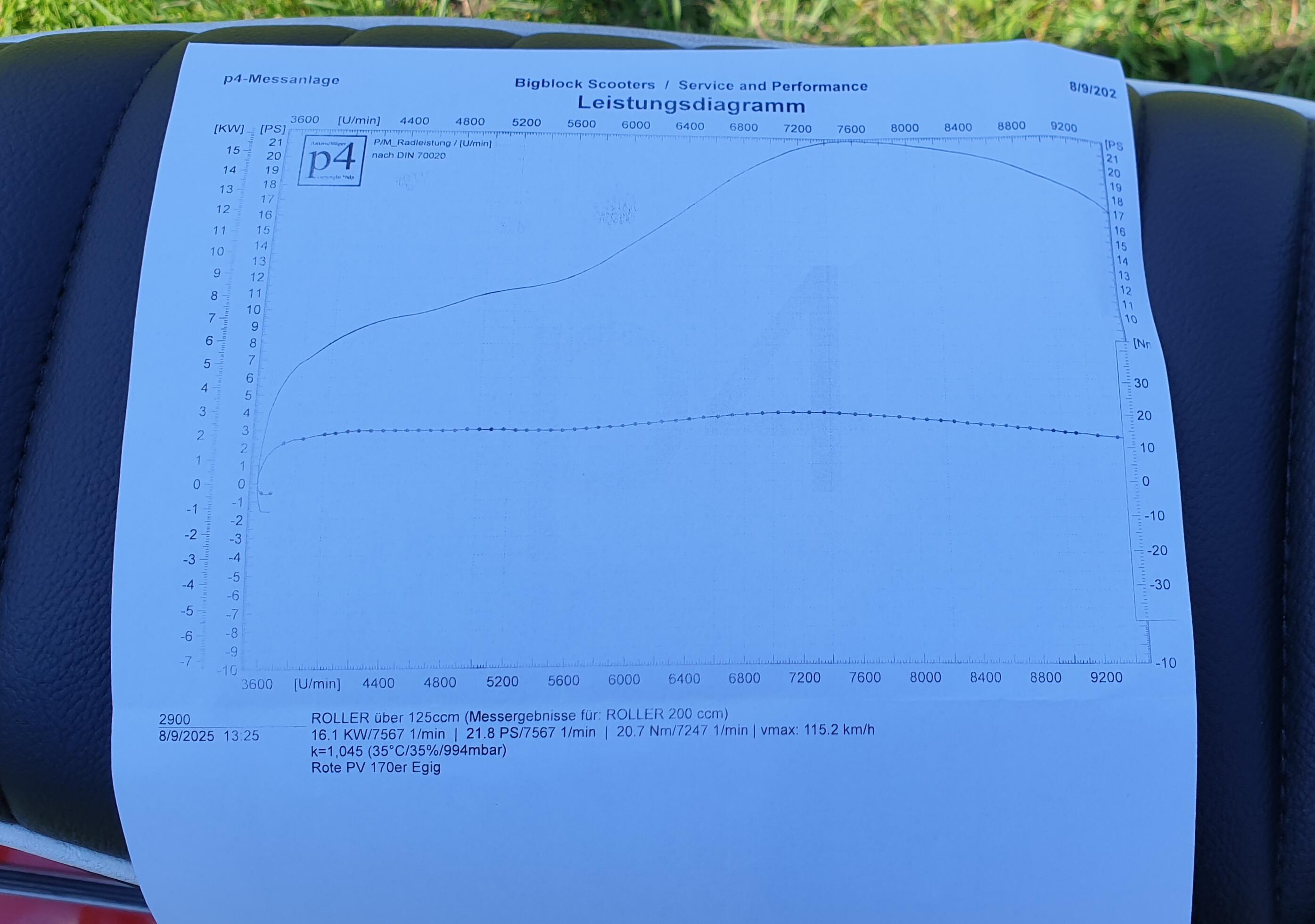

  7. Super schöne Kurve! Möchtest du uns noch die Nadelposition verraten ... danke dir. PS: Nach dem Prüfstandslauf musste ich dann nach einigen Straßen-Km doch noch mit der HD hoch auf 156. Fühlt sich um Einiges besser an. (Nur falls sich jemand die Werte von meinem Beitrag angeschaut hatte.)
  8. Die ist ja sehr ähnlich wie meine von Seite 153. Gibt es noch ein paar Angaben dazu? QK, Vergaserbestückung z.B. ... würde mich interessieren.

  11. Hier mal ein Leistungsdiagramm von heute. Quasi noch druckfrisch Danke an @pv211. Egig 170 gesteckt auf SIP-Block (abgedrückt - also absolut dicht) Auspuff Egig Unisex gewickelt Zündung BGM statisch auf 19 Grad Primär 28-68 (~2,43) NW mit kurzem 4. (Z 21) QK 1,5mm Vergaser VHSH30CS Mischrohr DQ265 Nadel K57 2. Clip von oben LLG 1,5 raus ND unten gemossen B39 (Eine kleinere hatte ich nicht, Die Dinger streuen auch wie doof, da bekommst Zahnschmerzen. Auf der stand B36 drauf, war aber 39. Die B35 war auch eine 39er ) ND oben 120er lang Schwimmernadelventil Standard 300er HD gemossen 153 Das rennt echt gut. Minimales 4-takten bei einem "Mü" Gas, aber das bekomm ich schon noch hin. Entspanntes Dahingleiten kein Thema. Zurotzen im Stand - Fehlanzeige. Bin ganz zufrieden damit. Lässt sich im 4. Gang entspannt von 30 Km/h weg ohne Ruckeln und Verschlucken hochdrehen. Geiler Nebeneffekt - so gut wie kein Blowback - Trittbrett sauber (das hatte ich lange nicht mehr ).
  12. Also in meiner Welt ist Nebendüse B36 immer noch magerer wie B40. Was die Nadel betrifft ja, 2.v.u. zu fett. Das nicht aus dem Quark kommen bezog sich aber nur auf die Nebendüse ... also Gas aufreißen im Stand.
  13. Hab ich fast genau so, nur HD 152 und Nadel 2.Clip von oben. 2. von unten war nicht gut fahrbar im Zwischengasbereich und mit B36 kam die nicht aus dem Quark im Stand, also viel zu mager. Bevor also mit der Nebendüse rummachst, würde ich noch einen Clip höher gehen bei der Nadel, also Nadel tiefer. Ist ja schnell erledigt. Viel Erfolg
