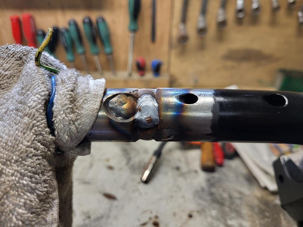

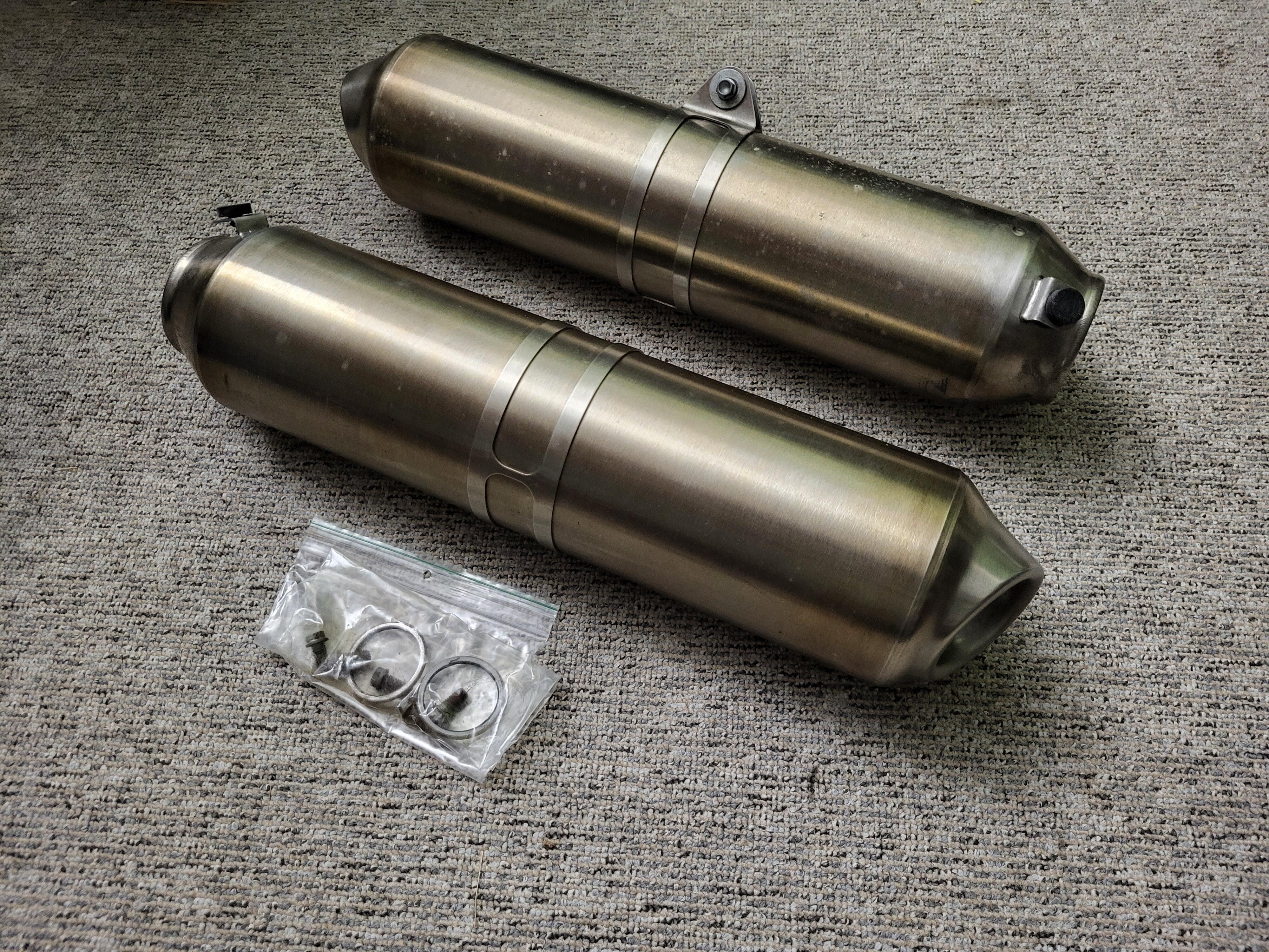

  7. Moin, ich verkaufe einen Satz originale ESDs für KTM 950 SM. Liegt in 68199 Mannheim, gehört mir und soll 90,- € kosten. Grüße Max

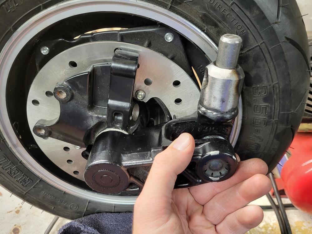

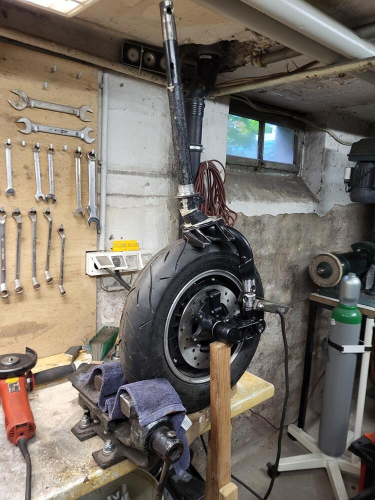

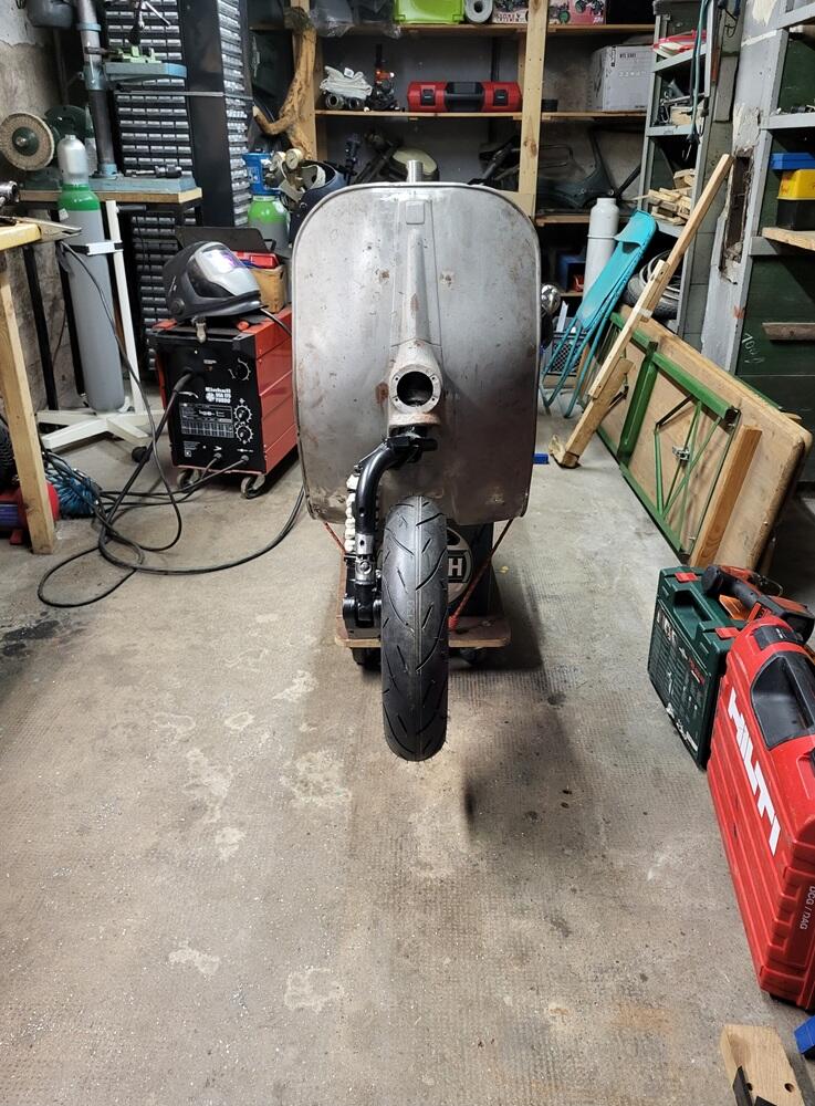

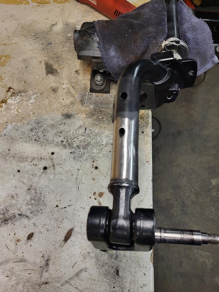

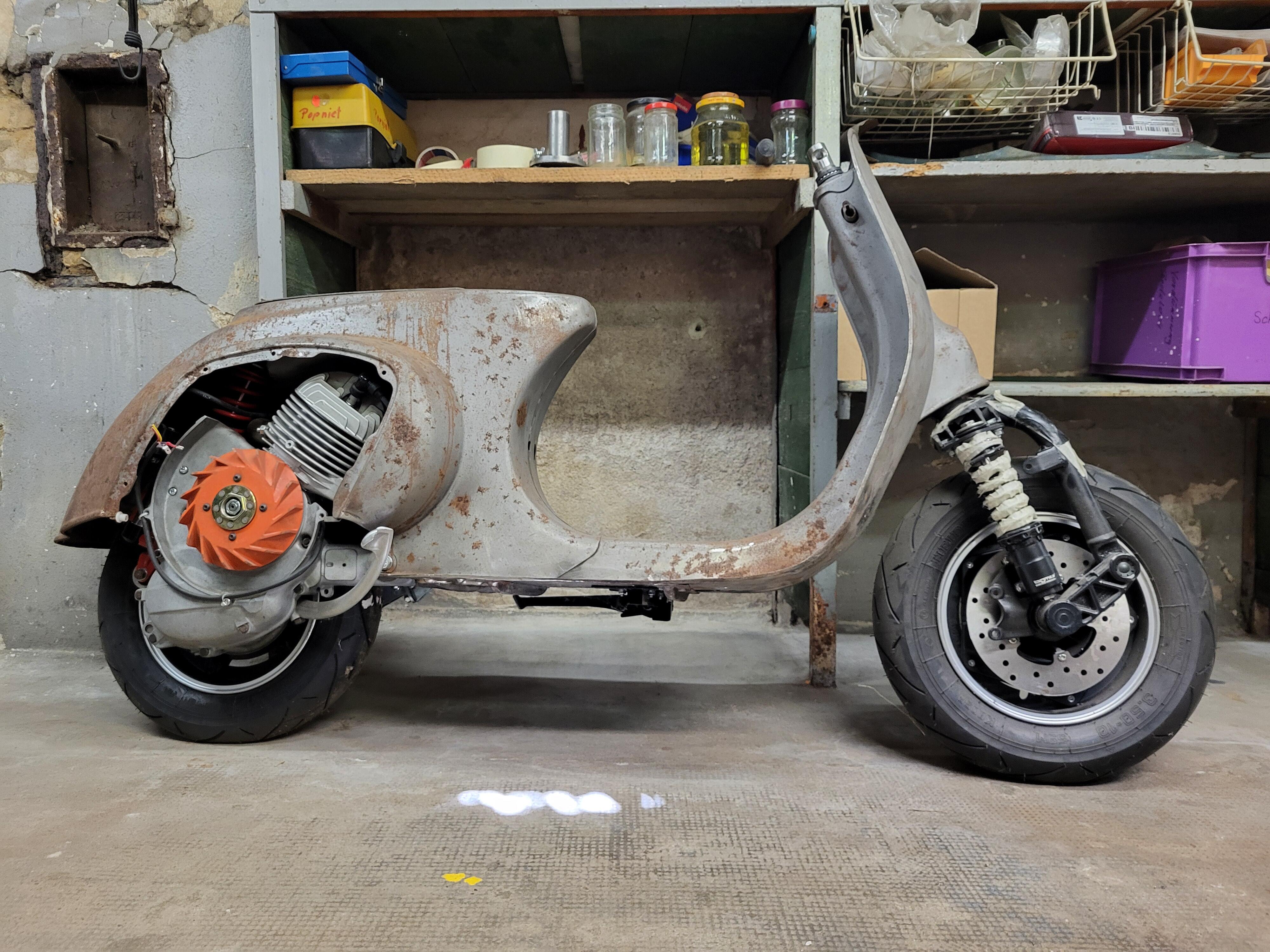

  8. Wasserwaage Vergleich zwischen Felge und Lenkrohr, Winkel die Geradheit der beiden Teile des Rohrs unten.

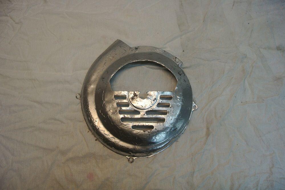

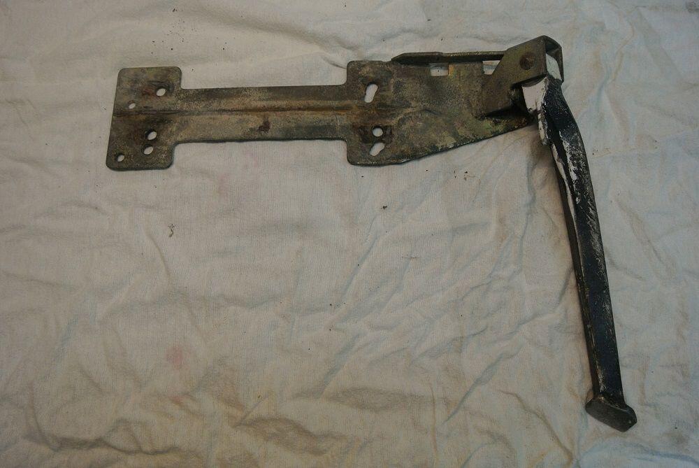

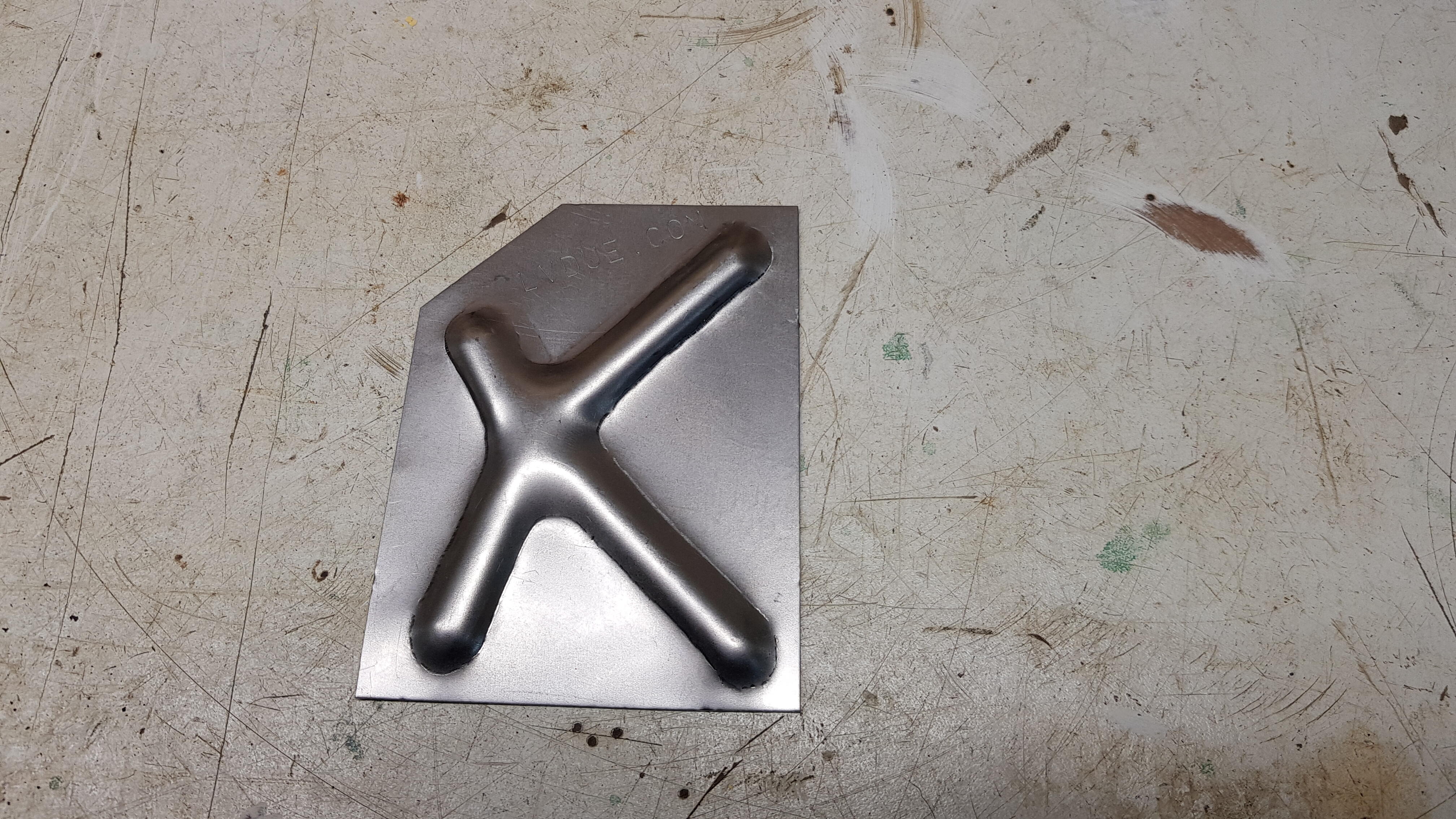

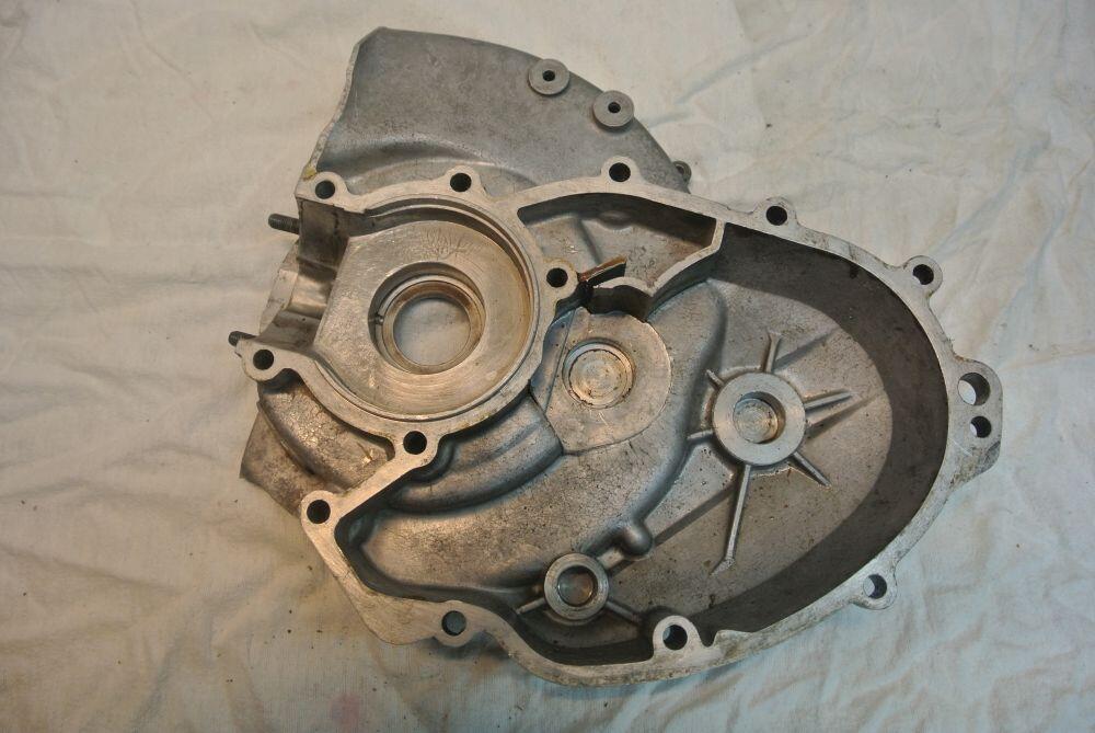

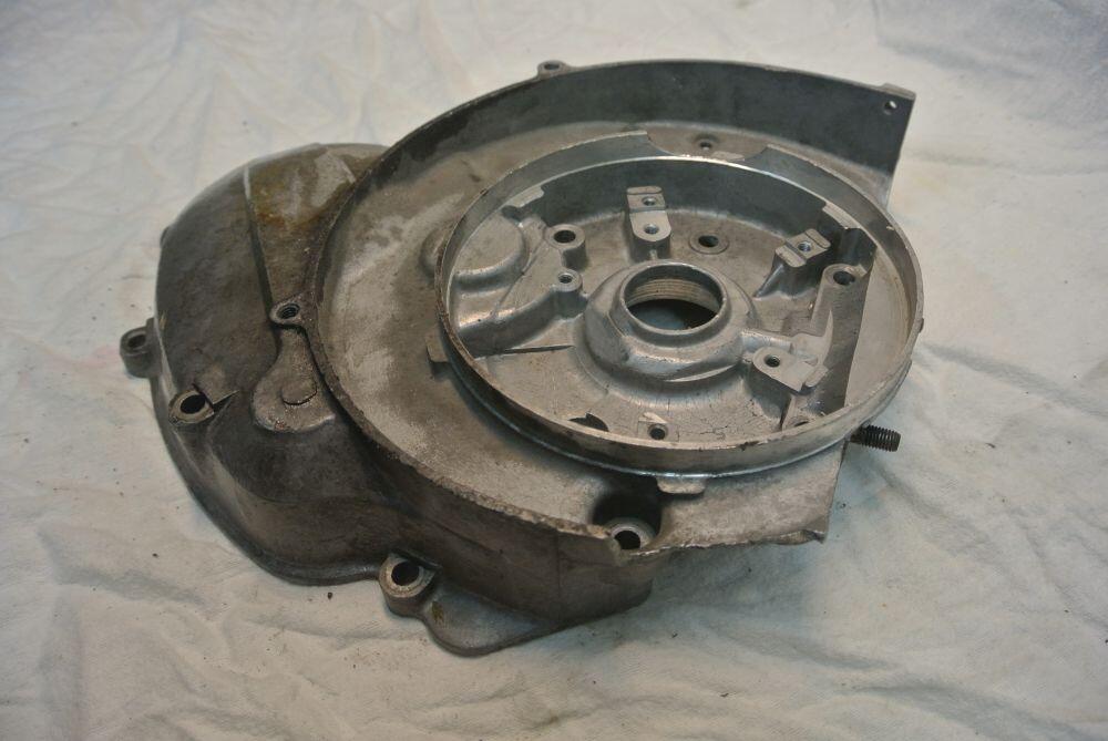

  9. Moin! Gestern ging es ein wenig weiter. Da ich die Gabel 2017 beim Kürzen leider nicht richtig gedreht (und leider auch etwas schief) geschweißt habe, musste ich sie noch einmal auftrennen. Also habe ich das Verstärkungsrohr aufgebohrt, sodass ein weiterer Verstärkungsbolzen Platz fand. Im Anschluss mit Winkel und Wasserwaage ausgerichtet, die Spur zu finden war jetzt auch einfacher, da der Reifen auf der Felge ist. Dieses Mal bin ich mit dem Ergebnis zufrieden. Gerader wird es nicht. Am Ende verschweißt und verschliffen. Beim nächsten Mal noch lackieren und die Finger kreuzen, dass ich den Koti irgendwie drauf kriege. Grüße Max

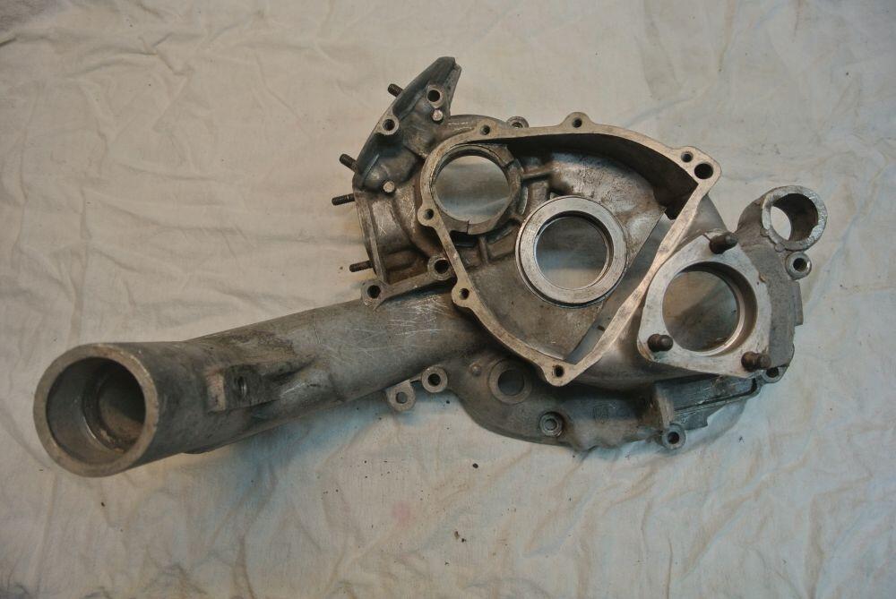

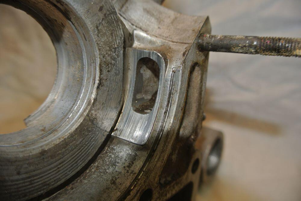

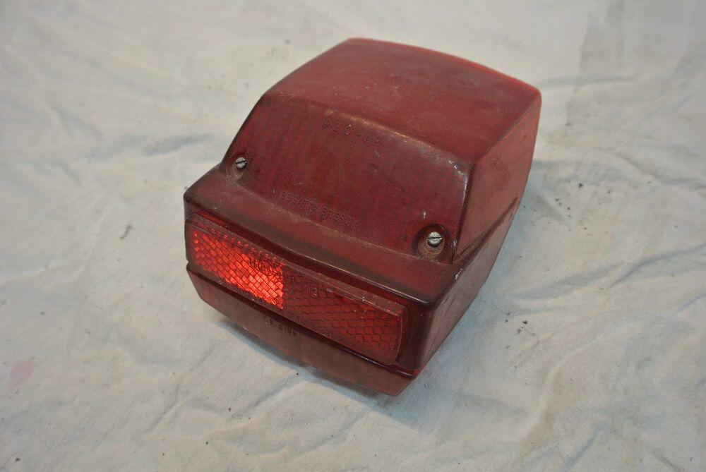

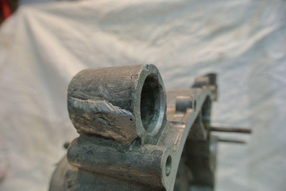

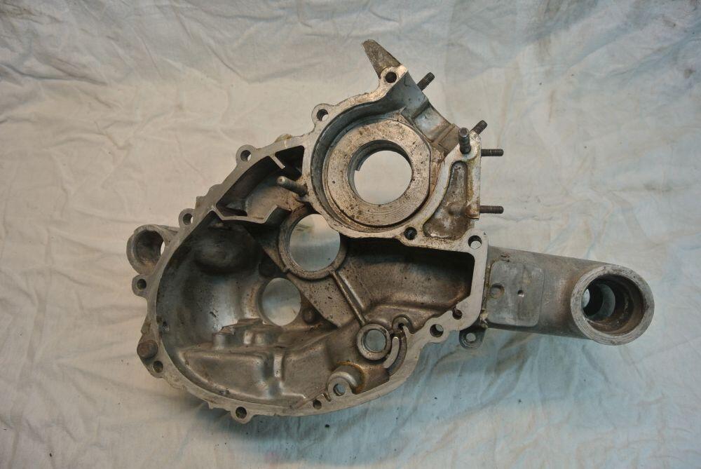

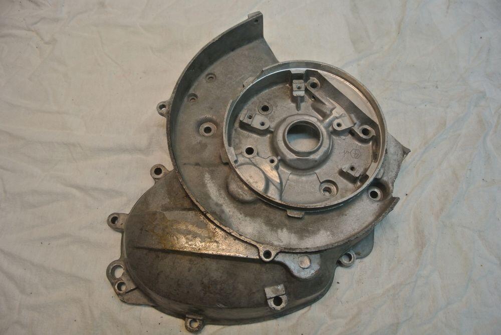

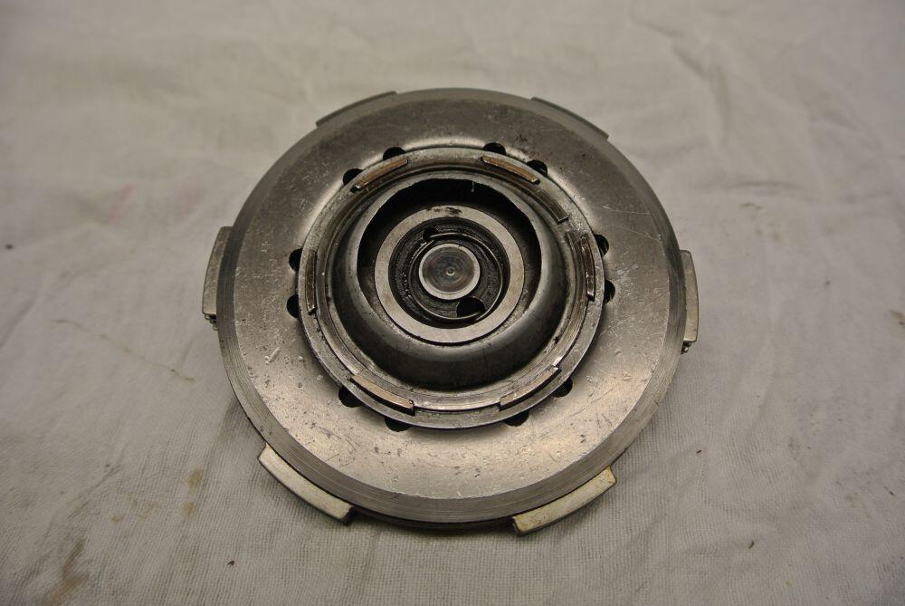

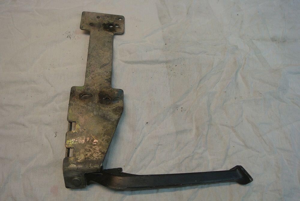

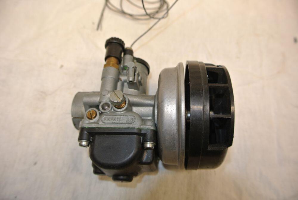

  10. Moin! ich verkaufe einige SF-Teile. Sie liegen in 68199 Mannheim und gehören mir. Motorgehäuse 2-Loch: 50,- V5A1M Drehschieber in Ordnung nicht nummerngleich gute Lagersitze Ausbrüche um die Lichtmaschine an Stoßdämpferaufnahme wurde geschweißt SIP Fast-Flow - nie verbaut - leider nass geworden, sollte aber nach Aufbereitung perfekt funktionieren: kleine Spende ans GSF Lüfterradabdeckung: kleine Spende ans GSF 2-Loch Ansaugstutzen - Beule inklusive: kleine Spende ans GSF No-Name Seitenständer: kleine Spende ans GSF Rücklicht Bosatta: kleine Spende ans GSF Dellorto PHBG 19 AS - guter Zustand - frisch im Ultraschallbad gereinigt: 30,- Stoßdämpfer V50 hinten: kleine Spende ans GSF 4-Scheibenkupplung - eine Feder - Beläge okay - Konus gerade noch okay: 5,- V50 Bremsankerplatte - zwei Ausbrüche, mit Belägen: kleine Spende ans GSF Vespa 50 Reparaturblech "X": kleine Spende ans GSF
