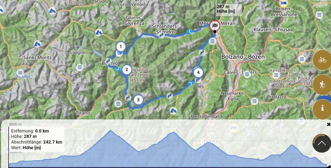

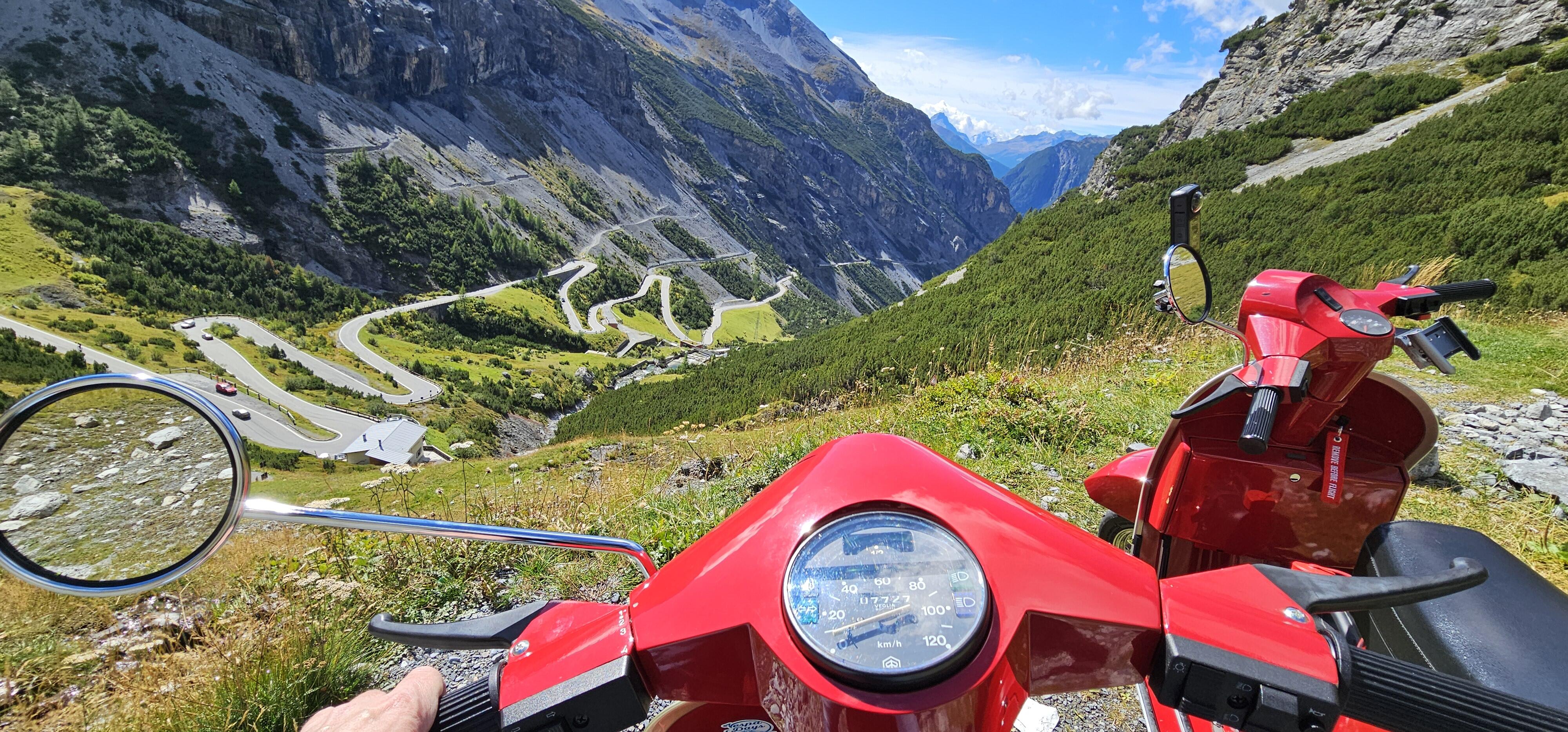

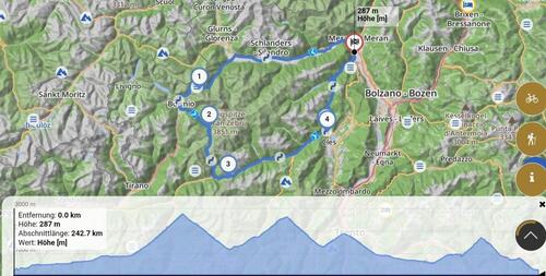

Heute etwas Südtirol unsicher gemacht und mit @PKRacingGirl ein paar Pässe bezwungen.
Ausgangshöhe 287m
Höchster Punkt freilich Stelvio bei 2758m.
Weder mein 187er noch die 135er
 machten zicken. Wir konnten ohne umdüsen durchziehen.
Dann noch der Passo di Gavia mit 2621m, Passo Tonale mit 1882m und abschließend Hofmahdjoch mit 1781m.
Wilde und flotte Runde, 9739 Höhenmeter ;-)
Die Landschaft ist schon manchmal unwirklich.
Bearbeitet von blutoniumboy

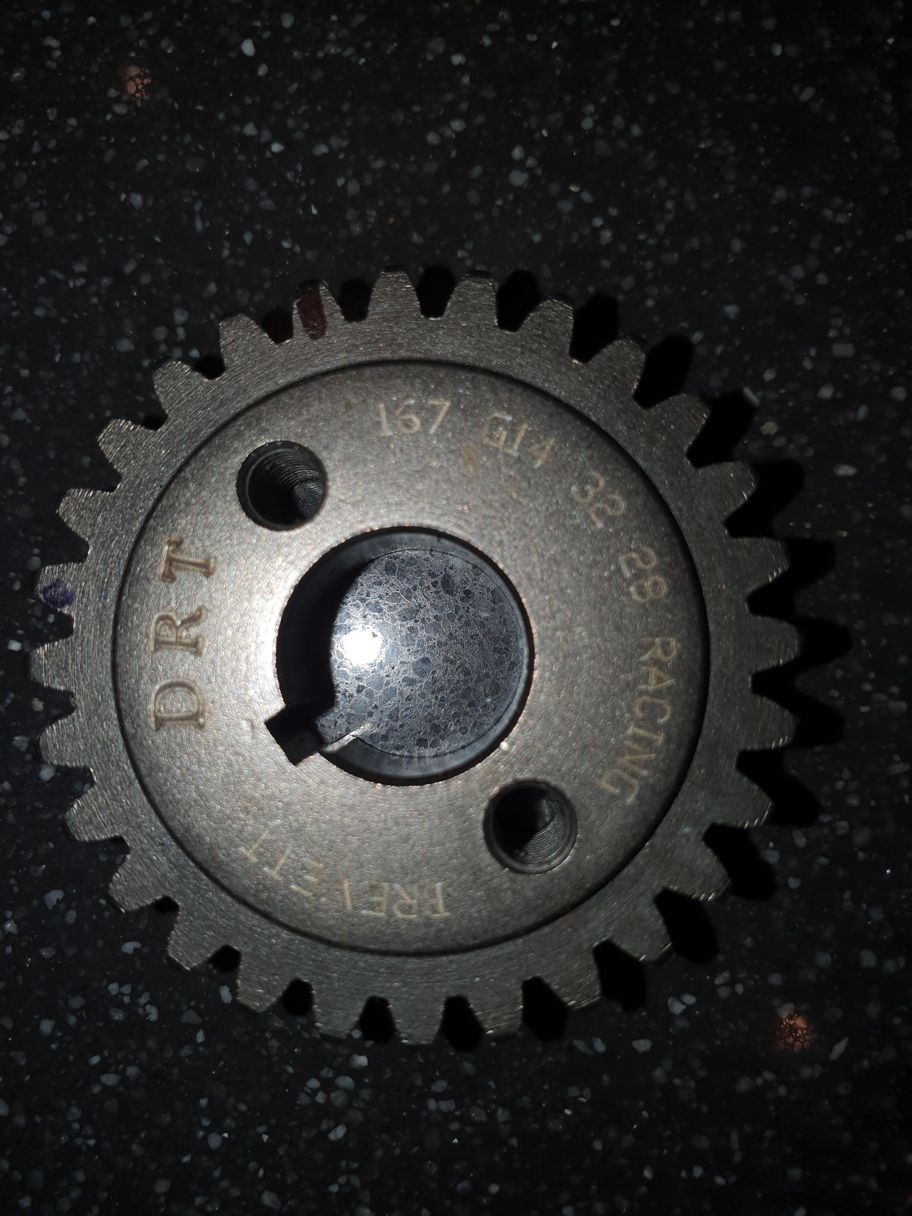

Guten Morgen, ich möchte die Primär 29/68 (Egig) auf 28/68 verkürzen. Ich hätte noch ein älteres 28er DRT Zahnrad rumliegen. Mit der Bezeichnung auf dem Zahnrad kann ich leider nichts anfangen. Ist das Zahnrad auf dem Foto für 68 Zähne passend? VG
vor 2 Stunden schrieb Vespa-roller:
.... Ist das Zahnrad auf dem Foto für 68 Zähne passend? VG
für 29/68er sollte das kleine Ritzel 46 mm aussen haben.
Also hier nach https://www.drtdenis.com/prodotto/pign-s-classic-z68-d-z28-2-43-drt-167/ ist das das richtige Zahnrad von 2.34 auf 2.43. Das sollte eigentlich passen.
Die Übersicht für die 2.34er Primär(en) und die Zanhräder gibts hier:
https://www.drtdenis.com/categoria-prodotto/vespa-small/01-small-drt-primarie-parastrappi/01-s-2-34z29-68-drt-z30-28-27-26-130-150/
Bei DRT steht auf dem Zahnrad, meistens(!), ne Zahl drauf. In dem Fall 167.
Es gibt von DRT:
167A | 30 Zähne | 2.26
167   | 28 Zähne | 2.43
167B | 27 Zähne | 2.52
167C | 26 Zähne | 2.61
Ich finde für den 170-187er ist die 2.34 die beste Primär. Kürzer als 2.61 wird man wohl nicht brauchen und man kann ganz gut spielen.
Wer ein wenig spielen will, bezüglich weniger Spiel im Primärantrieb, kann auf die Crimaz oder BFA Motori Zahnräder umsteigen. Die haben etwas größere Zahnräder mit 46,2mm und 46,5mm. Könnte vielleicht von Vorteil sein.

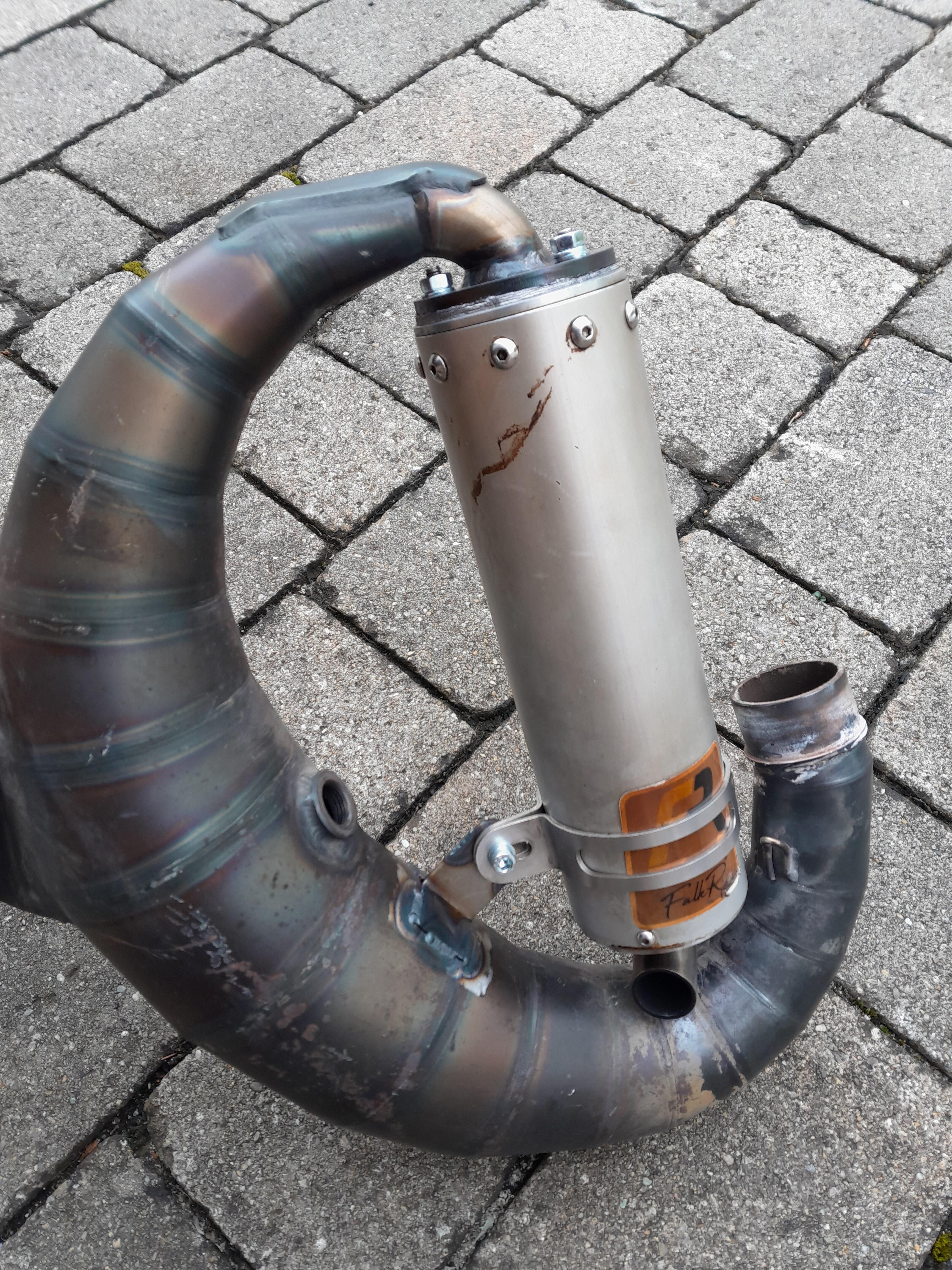

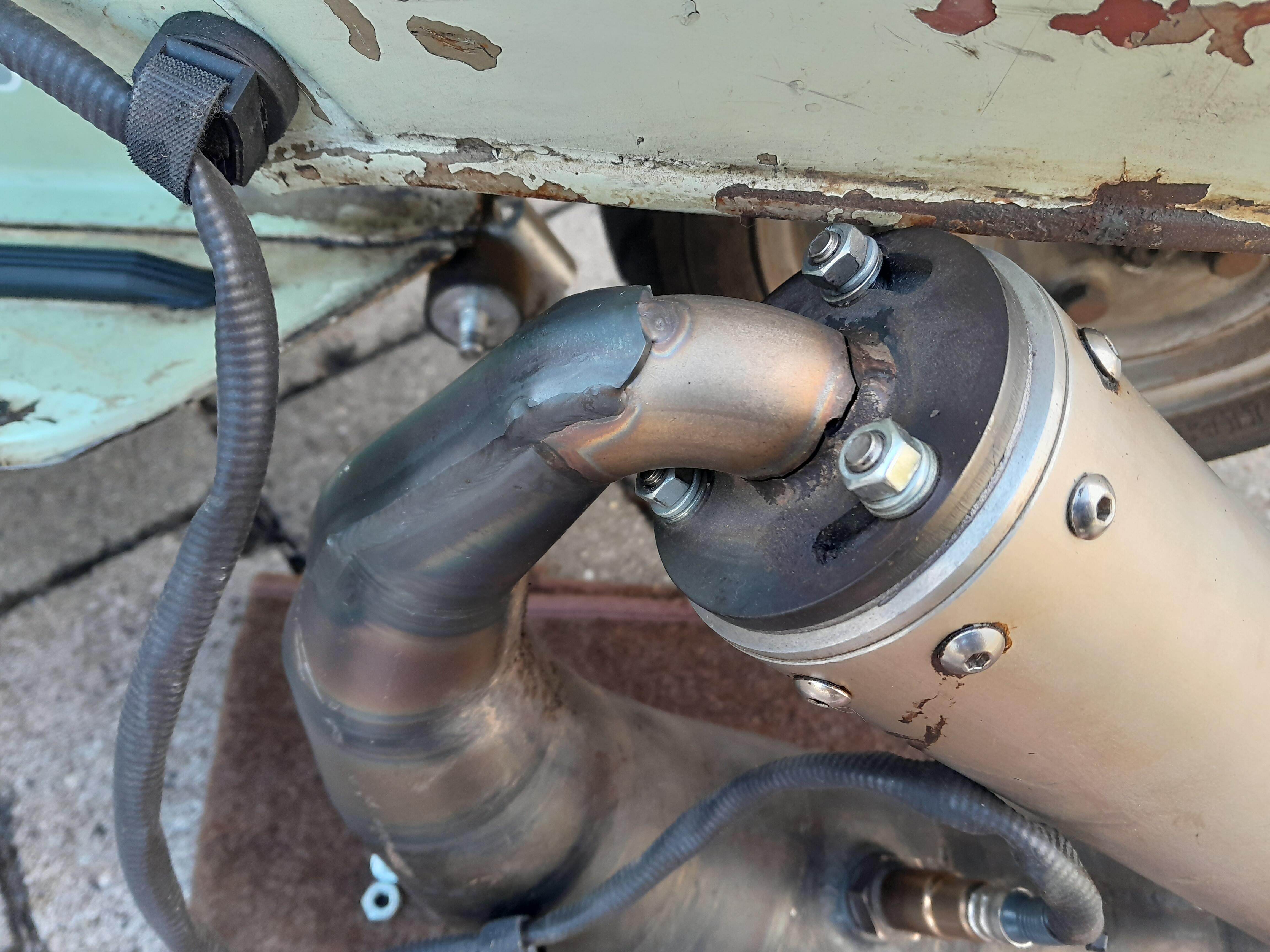

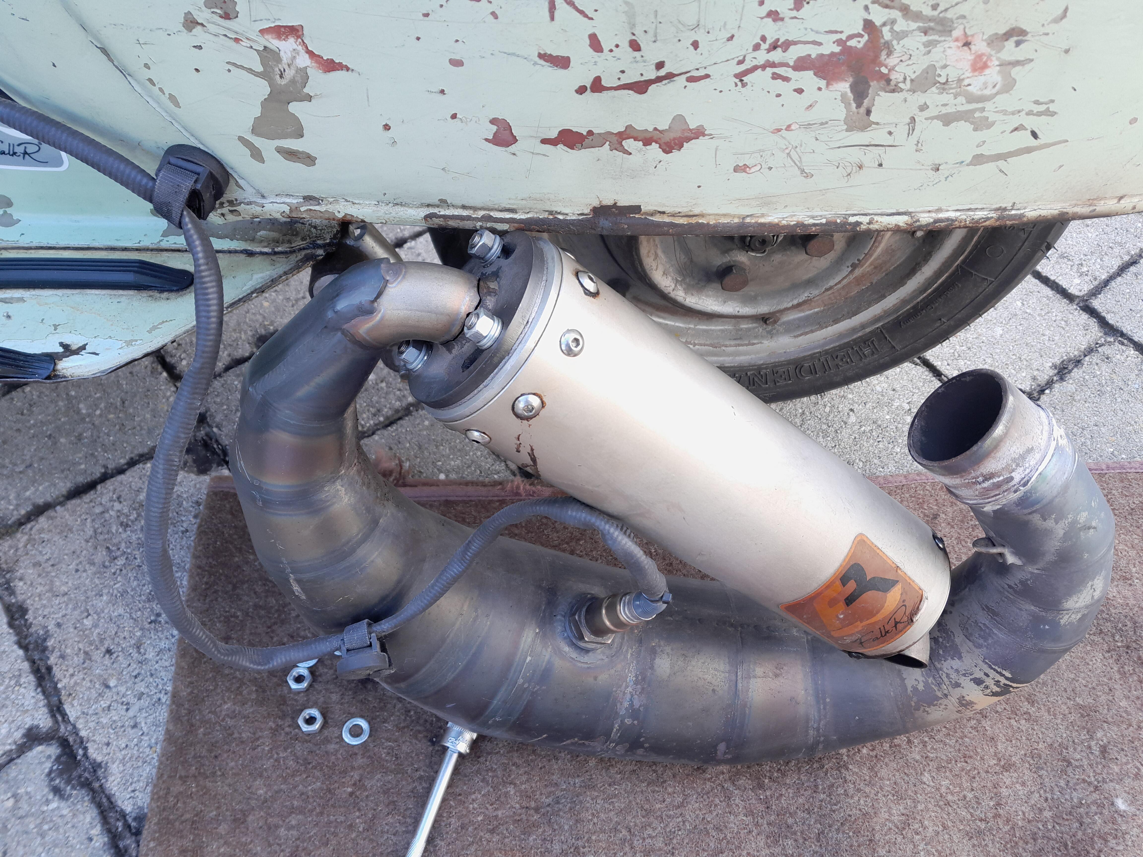

Vor kurzem ist bei mir der ESD Flansch am Ares eingerissen. Der Ares wird ja ohne ESD Abstützung ausgeliefert.
Darum hat der Dämpfer eine Schelle mit Befestigung bekommen.
Zum Thema VHT
Ich hab meine Anlagen alle mit VHT satin Lack lackiert und auch in einem Industrieofen eingebrannt.
Optisch sieht die Beschichung echt klasse aus, aber ich fahre viel und nach der 2. Saison brennt es die Beschichtung nach dem Krümmerstück meist auch schon weg. Auch schaut es so aus, als wenn die anfängliche aufgespritzte Schichtstärke auch immer weniger wird.
Ob es bei anderen Auspufflacken aus der Dose langfristig besser aussieht kann ich nicht sagen.
Hier mein Ares in der 3.Saison mit gut 4500km. Waren natürlich auch mal die ein oder andere Fahrt bei Nieselregen dabei. Gefahren wird das ganze Jahr solange kein Salz aufgerufen Straße liegt.
